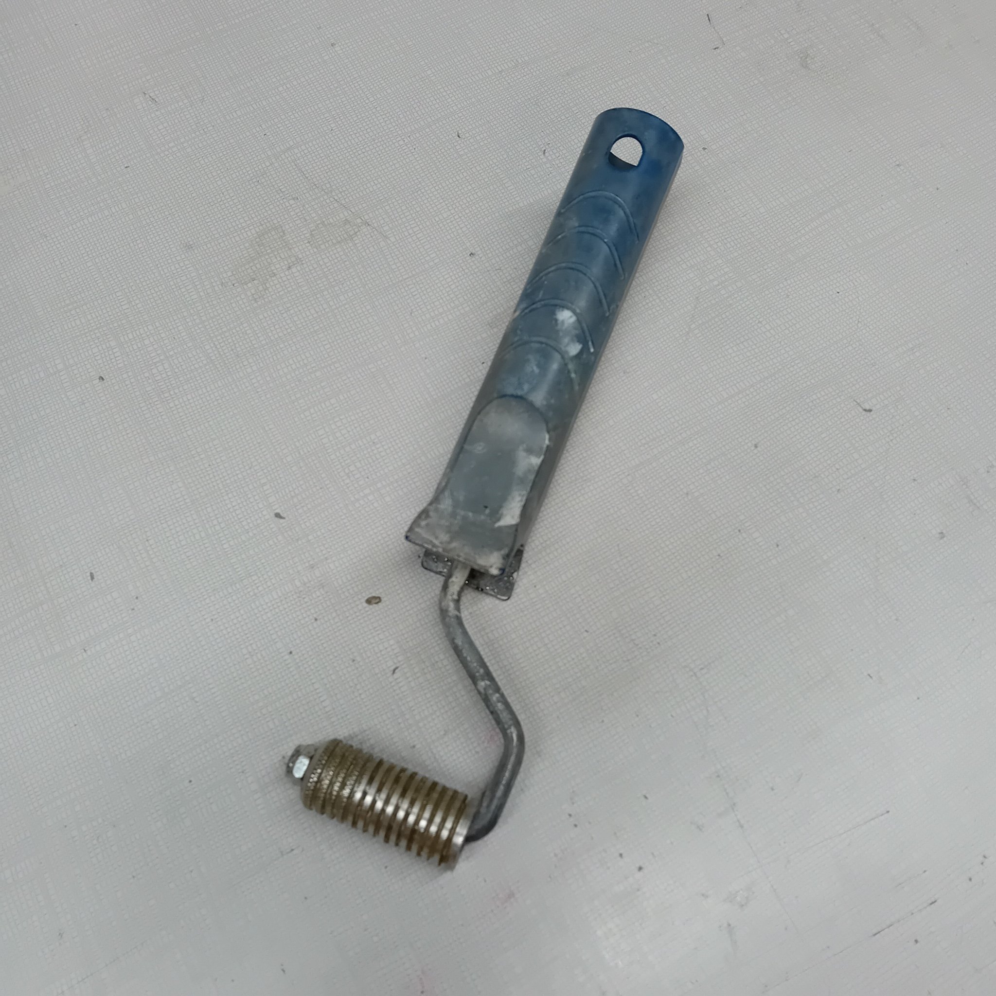

La résine est étalée à la carte bancaire sur le balsa, la fibre est plaquée sur la résine avec un rouleau métallique presseur pour bien faire transiter la résine et avoir une bonne accroche sur les noyaux en styro.
Photo du rouleau presseur fait à partir de rond d'alu tourné avec des fentes limitant l'accroche de la résine sur l'outil.

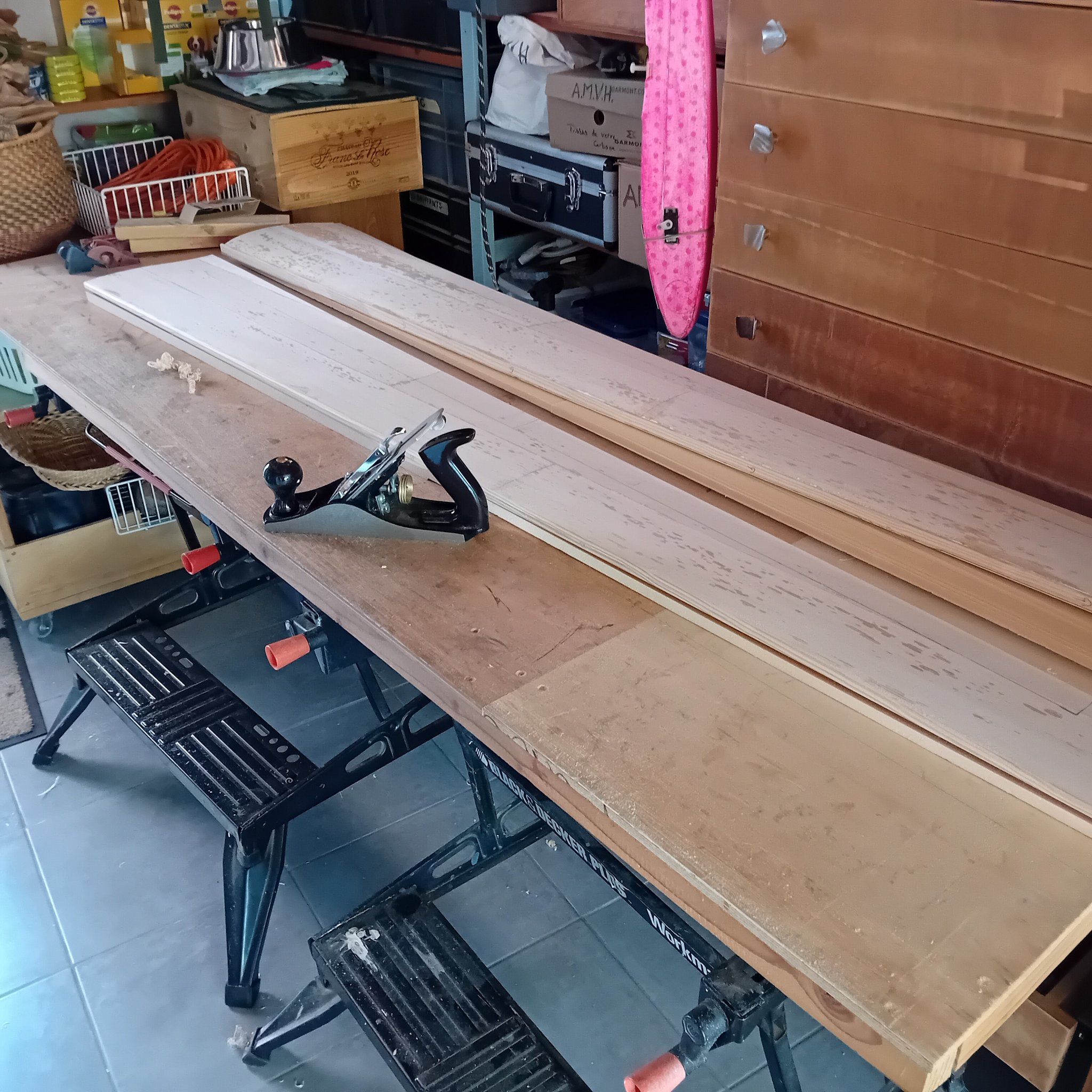

Maintenant j'ai fini la séance rabots, cales à poncer, huile de coude et du pifomètre pour mettre en forme les bords d'attaques.
