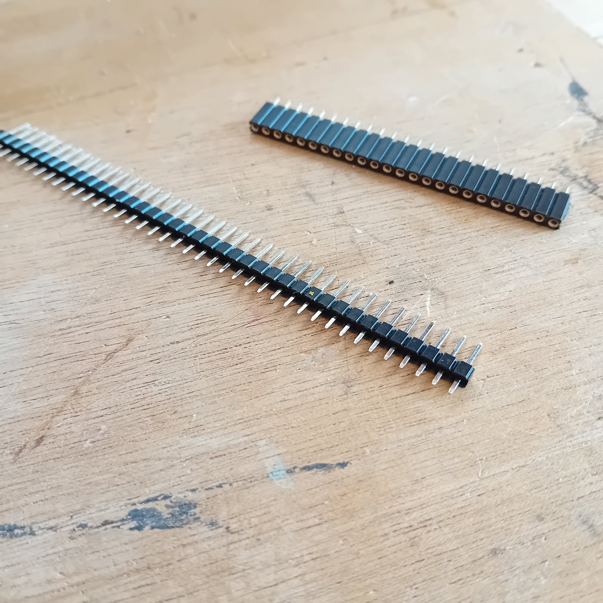

Pout des raisons de facilité d'échange, je réalise des rallonges avec des cables 3 fils et des connecteurs en barette. Les 3 males coté servo, 3 femelles coté récepteur.
Si l'aile comporte plusieurs servos, je fais la liaison aile-fuselage avec des connecteurs 6 broches Multiplex, fiche femelle toujours coté récepteur par sécurité.
