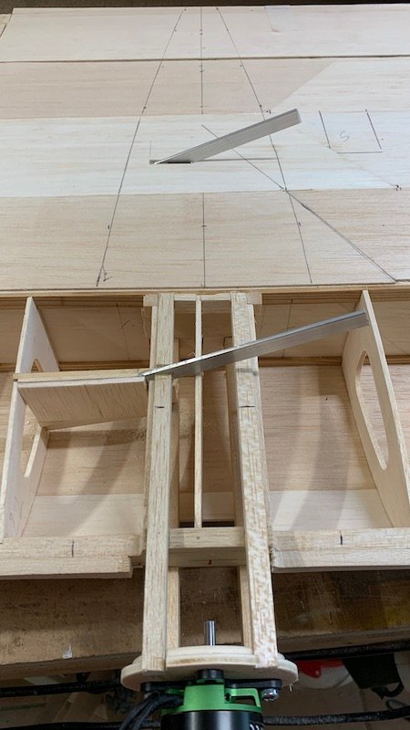

Je profite de la pluie pour continuer le coffrage de l'intrados, le poids total de la partie centrale avec les découpes de balsa non encore posées, les servos de volets et de ballonnets avec leur fils et l'éclairage est de 1,4 kg
- Messages : 286
- Localisation : Bédarieux
Re: Potez CAMS 161
Mise en place des attaches des mats en alu de 10 x 2 et matérialisation des carénages des fuseaux moteurs, je les couperai à la bonne longueur quand je les aurai fabriqués et mis en place.
