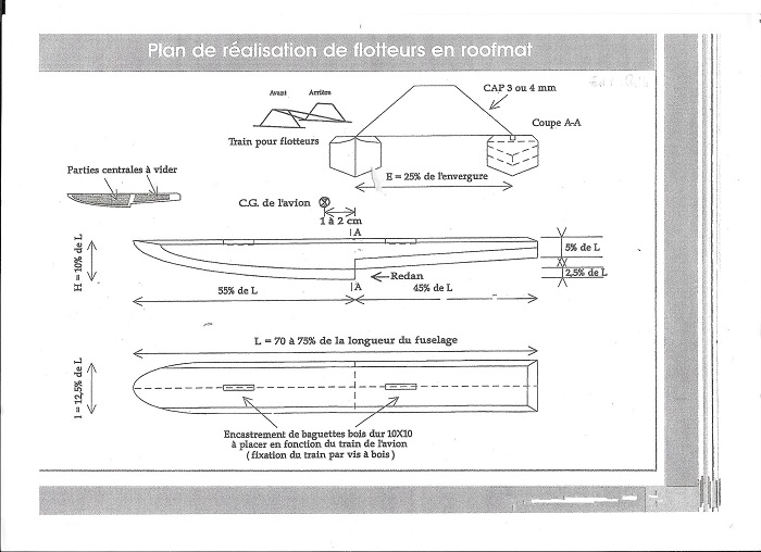

a la demande de certain ,voici la méthode que j'utilise pour faire mes flotteurs

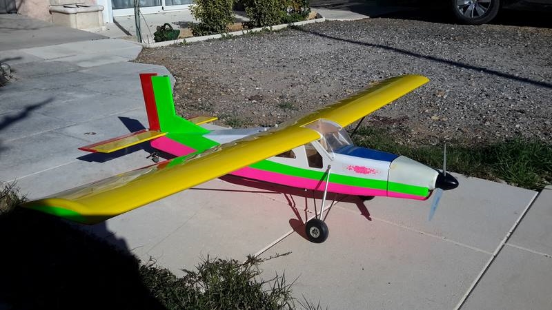

L'idée serait d'équiper mon Pilatus PC6 en 1,5m qui ne fait rien depuis fort longtemps.
Je l'avais mis en vente, personne n'en a voulu, ce sera un bon sujet pour le Salagou.

Si besoin, je vais créer un nouveau post sur cette adaptation.
Merci Antoine pour ce document.
