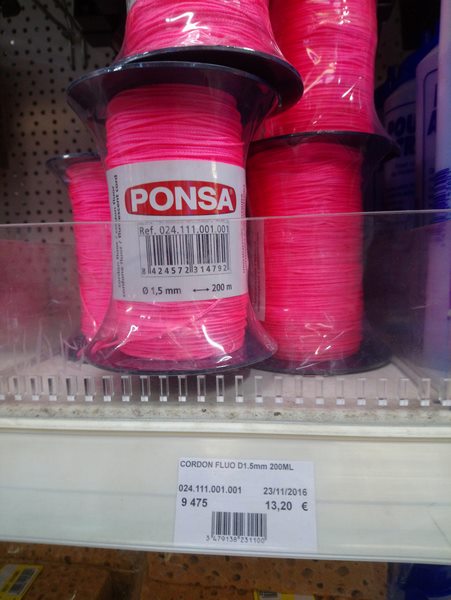

Pour ceux qui voudraient se fabriquer un sandow, j'ai trouvé ce cordon chez Big Mat à Clermont l'Hérault .
Il est fluo, on devrait bien le voir sur le terrain.
Attention c'est trop faible en diamètre pour réaliser un câble de remorquage ! MJ

Pourtant c'est le mien pour le Pilatus. Le poids d'un jerrican de 10l ne le rompt pas.

Pour un attelage sage comme le Pilatus de Pierre et des planeurs de 4 ou 5 kg cela peut le faire avec ce cordon.
Mais il me semble que Cedric avait ce cordon,et il a cassé. Mais c'est un autre remorqueur, le Bidule 111 avec des planeurs plus imposant.
Perso, j'utilise du cordon de 3mm pour mes remorques.Cela tiend, sauf au niveau des noeuds qui s'usent surtout sur une piste en dur.
