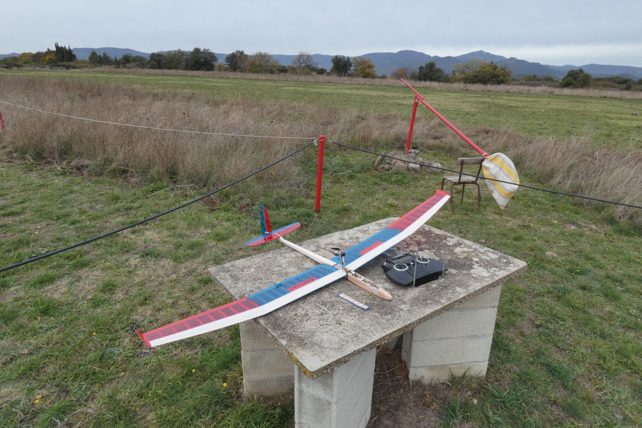

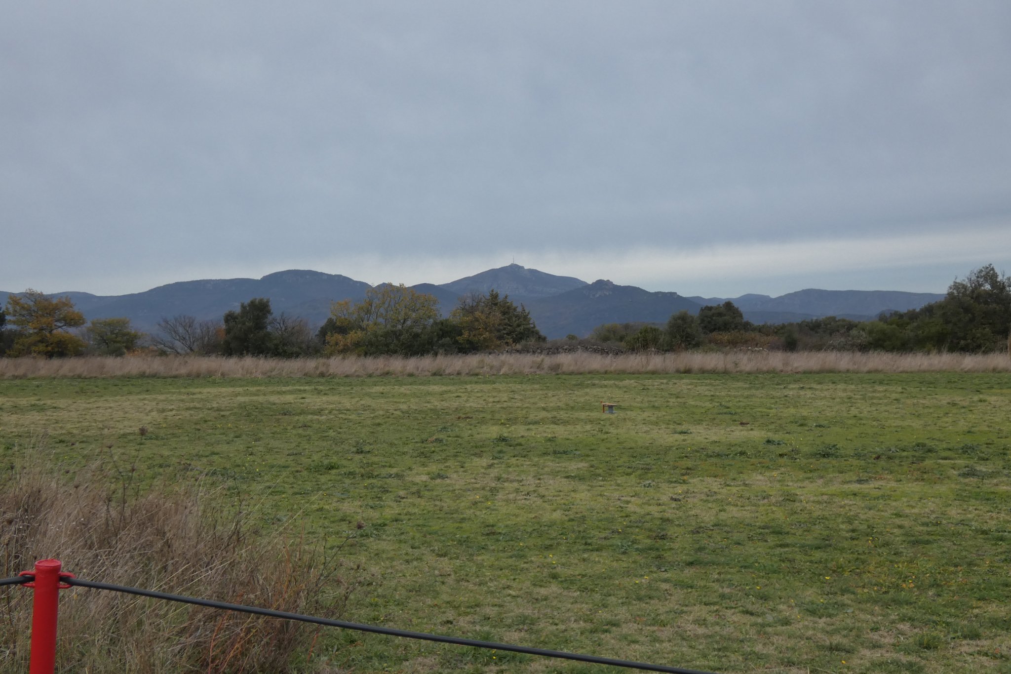

J'ai vu que le forum abritait une équipe active en F3RES. Je regarde à me construire un planeur de ce type pour voler dans les champs à proximité de la maison (proximité Aix en Provence), dans une optique détente. Par contre ce sont des champs un peu en "friche", tondus une fois l'an pour le fourrage j'imagine. Ca part bas et assez rêche, et ça finis avec des buissons type fenouil de 50 cm de haut.
Je me demandais si le sandow + ligne pouvait s'accommoder d'un terrain imparfait de ce type, ou si ce n'était vivable que sur une pelouse bien tondue, qui n'accroche pas du tout le fil.
La réponse logique à mon terrain serait l'électrique, mais le planeur pur est tellement agréable !
Contexte: j'ai fait un peu de F3K. J'ai adoré mais l'arthrose de me genou, elle, n'a pas aimé. Du coups arrêt. J'ai un Hollein Inside électrique (dont l'entoilage n'aime pas mes herbes rèches ; si je fais un F3RES je prendrai un D-Box Balsa).

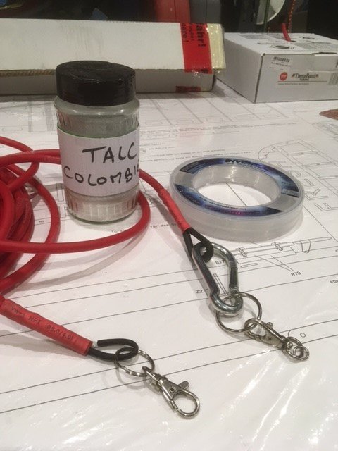

Pour le sandow, nous utilisons depuis peu un ensemble 15m d'élastique et 40m de câble au lieu des 100m du règlement RES.
C'est beaucoup moins encombrant, moins risqué de se coincer dans des herbes et largement suffisant pour satelliser le planeur à 40m d'altitude avec un peu de vent.
Pour avoir déjà pratiqué le sandow sur des terrains en friche, on y arrive, l'astuce est de créer un chemin dans l'axe du vent pour que le câble s'accroche un peu moins souvent
A l'AMVH nous avons le bonheur d'utiliser une piste régulièrement tondue de 180m où nous pratiquons aussi le remorquage.

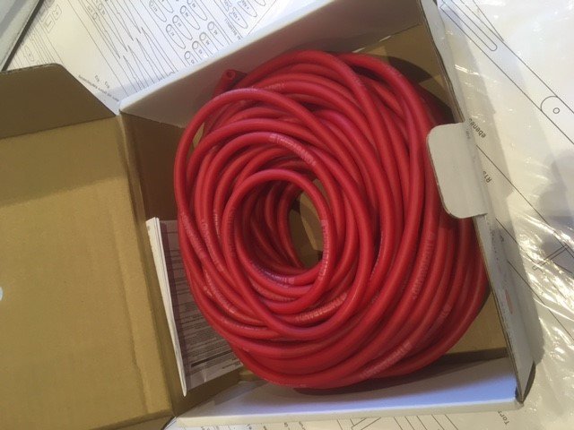

Il s'agit d'un sandow rond, gainé, diamètre moyen 3,6 mm, il y en a 25m, il est attaché à un piquet métal impeccable, et à l'autre bout il y a du fil de peche assez fin et un fanion (photos sur Wattsapp).
J'ai mesuré rapidement son étirement: 2;5 fois sa longueur! Après c'est le gainage qui l'empêche d'aller plus loin. Donc pour 25m de sandow ça fait qu'on peut reculer de 60 mètres. Et la force de traction a l'air très sympa, pas violente mais bonne. Ca vaudra même le coup de l'essayer seul sans le fil de pèche.
Je vais le tester et après je le mettrai dans le container du Mas, on aura là un deuxième sandow tout à fait bien.
Il faudra quand même le monter sur un enrouleur car avec la plaque de bois c'est sujet à des torsions.

Pas de vent prévu, je suis monté au Mas avec planeur RES, sandow, décamètre, peson et de bonnes intentions.
Temps frais, 9°C, vent nul (parfois rafale à 5km/h venant du sud ), ciel très couvert 8/8, pas de soleil.
Mon sandow rouge est en fin de vie. Il a 3 ans, stocké à l’abri de la lumière dans mon garage entre 10°C l’hiver et 35°C l'été...!
Le tube a lâché aujourd'hui au niveau des connexions, j'ai fais du rafistolage.
Le fil est raccourci à 80m.
Tension de 30m mesuré au décamètre : traction obtenue 1,350 kg
Tension de 35m: traction de 1,810kg.
J'ai fais une bonne cinquantaine de vol avec mon AndREaS équipé de son pylône avec départ au sandow aux 30m,... puis 35m car cela ne montait pas beaucoup.
En l'absence de vent les altitudes atteintes étaient entre 25 et 53m au grand maximum, le plus souvent entre 30 et 40m.
Sans mise des gaz, les vols duraient entre 1 et 5mn, pas d' ascendance et pas d'effet de pente car pas de vent.
J'ai touché une "pompe" qui va me monter royalement vers 63m, génial !
Heureusement le moteur m'a permis de faire durer le plaisir avec des montées autour de 50m. J'y ai passé 5 batteries 2S850mA. Conclusion: il faudra investir dans un nouveau sandow rouge à l'avenir, c'est super le pylône sur l'AndREaS !

Reçu ce jour le sandow.
J'en vend la moitié, soit 15m.

Le sandow est prêt:
Et avec un super merci à un futur retraité
