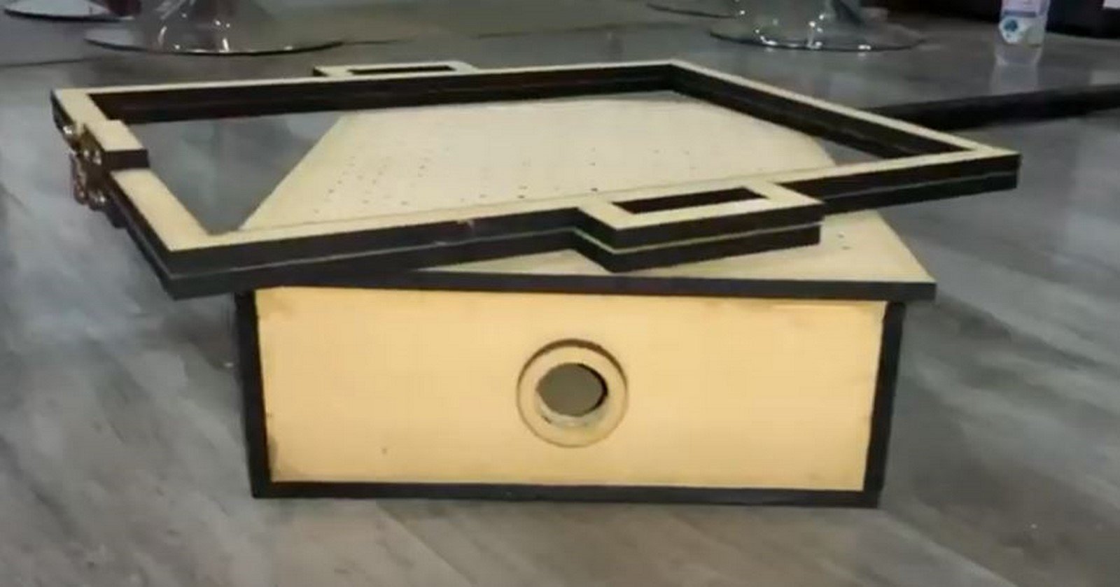

Je vais me lancer dans la construction d'une boite à aspiration pour mouler des verrières de modèles.
Cela marche en la raccordant à un aspirateur.
Pour ramollir le plexi, on peut se servir du four familial (35cm X 45cm chez moi), se servir d'un décapeur thermique, ou se fabriquer une boite "chaude" à l'aide d'une résistance électrique.
Toutes vos idées sont bonnes à prendre. A commencer par où trouver une plaque à trous.

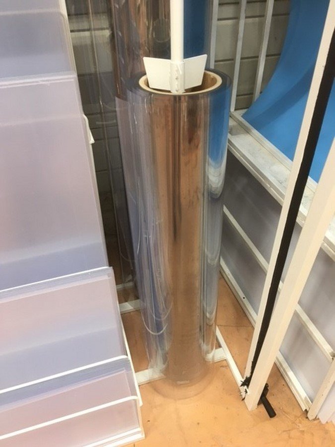

Chez MR brico, matière idéale de 0.8mm

le pvc de Mr Bricolage est bon marché.
Je l'ai utilisé pour mes verrières d'Akoya ( il en a eu plusieurs :D :D ). L'état de surface n'est pas trop mal mais ce n'est pas du Rhodoïd ni du PETG.
Autre défaut du PVC, c'est qu'il 'est raide par rapport au deux autres. Il faut le chauffer d'avantage et vraiment lui tirer sur la G.... A l'aspirateur, je doute que cela fonctionne. Attention, si tu dépasses la T° max, il blanchit et c'est irréversible.
Le PETG est beaucoup plu souple.

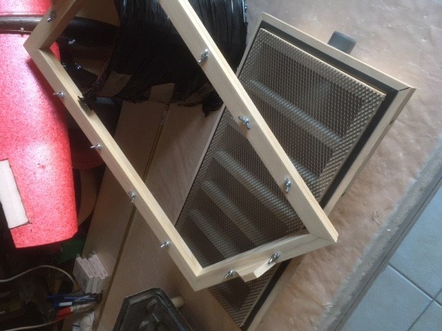

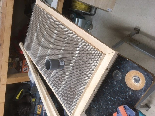

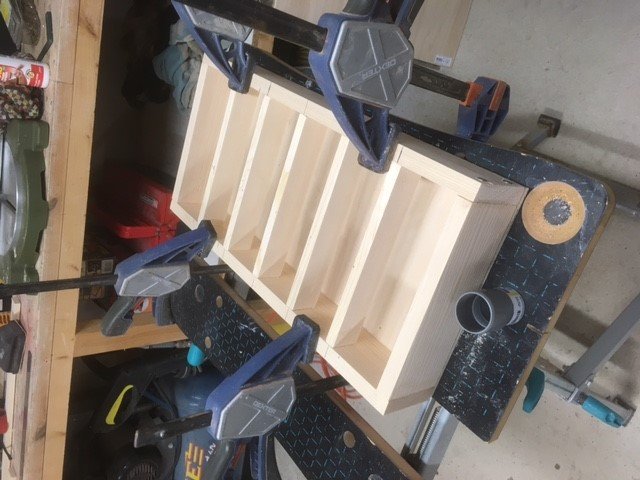

Le caisson suceur prend forme, avec une tole déployée de 25 X 50cm et une aspi de diamètre 35mm qui correspond au tuyau de mon aspirateur.

Le caisson aspiration est terminé, avec son joint d'étanchéité entre lui et le cadre porte plexi.

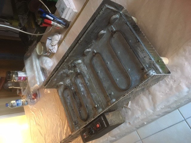

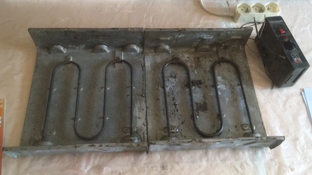

Le caisson réchauffage aussi. Mais la seule chose qu'il a réussi à faire fondre, ce sont les plombs de la maison. Il y a un soucis électrique.
Et ça, je ne sais pas faire.
Qui peut jeter un œil électrique sur ce soucis?

Courant de fuite dans les résistances chauffantes ?
En débranchant du secteur regardes si les résistances sont isolées du boîtier ou de la masse.
En chauffant, des contacts peuvent s’établir et faire la pagaille...
T’aurais pas un frère électricien ? :D
Attention, si j’ai bien compris ce sont des résistances d’un four, donc c’est à brancher sur une prise secteur 32A.

J'avais un fil qui touchait la masse.
Les résistances sont isolées de la tôle.
Ca marche, maintenant, mais que 15 secondes.
Après ça disjoncte. Attention, c'est pas le disjoncteur 16A de la prise qui saute, mais le différentiel (30ma) en début de ligne du tableau électrique.
Recherche un électricien bidouilleur!
Si c'est le différentiel, ça veut dire qu'il y a un courant retour par la masse?
Pourtant au métrix, je ne trouve pas de liaison.
Les résistances viennent d'un petit four portatif, donc ça doit passer sur du 16A.
J'ai essayé de mettre la pince ampèremétrique sur le fil d'alim, mais ça marche pas, un voyant rouge de la pince s'allume. Pourtant je suis réglé sur alternatif et 40A.
