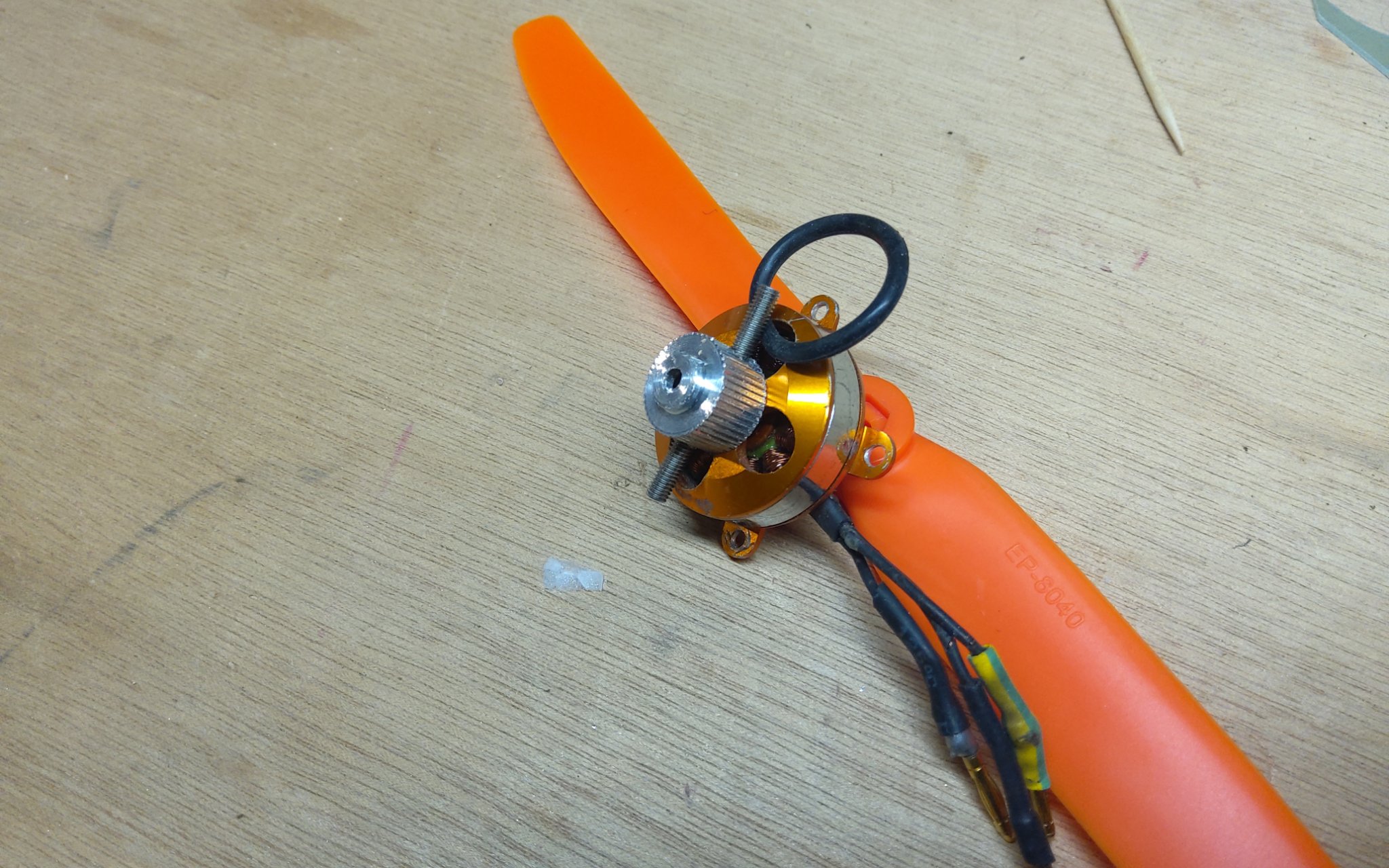

Comme tout le monde le sait, nous avons commandé des hélices pour nos modèles indoor d"écolage.
Ces hélices présentent une empreinte M4, impossible à installer sur les moteurs indoor que nous utilisons.
Cela m'a rongé une bonne semaine et j'ai enfin trouvé une bonne solution.
C'est la bague miracle.
On peut dire merci à Pierre Jugie, mon paternel modéliste ferroviaire, qui m'a légué son mini tour.

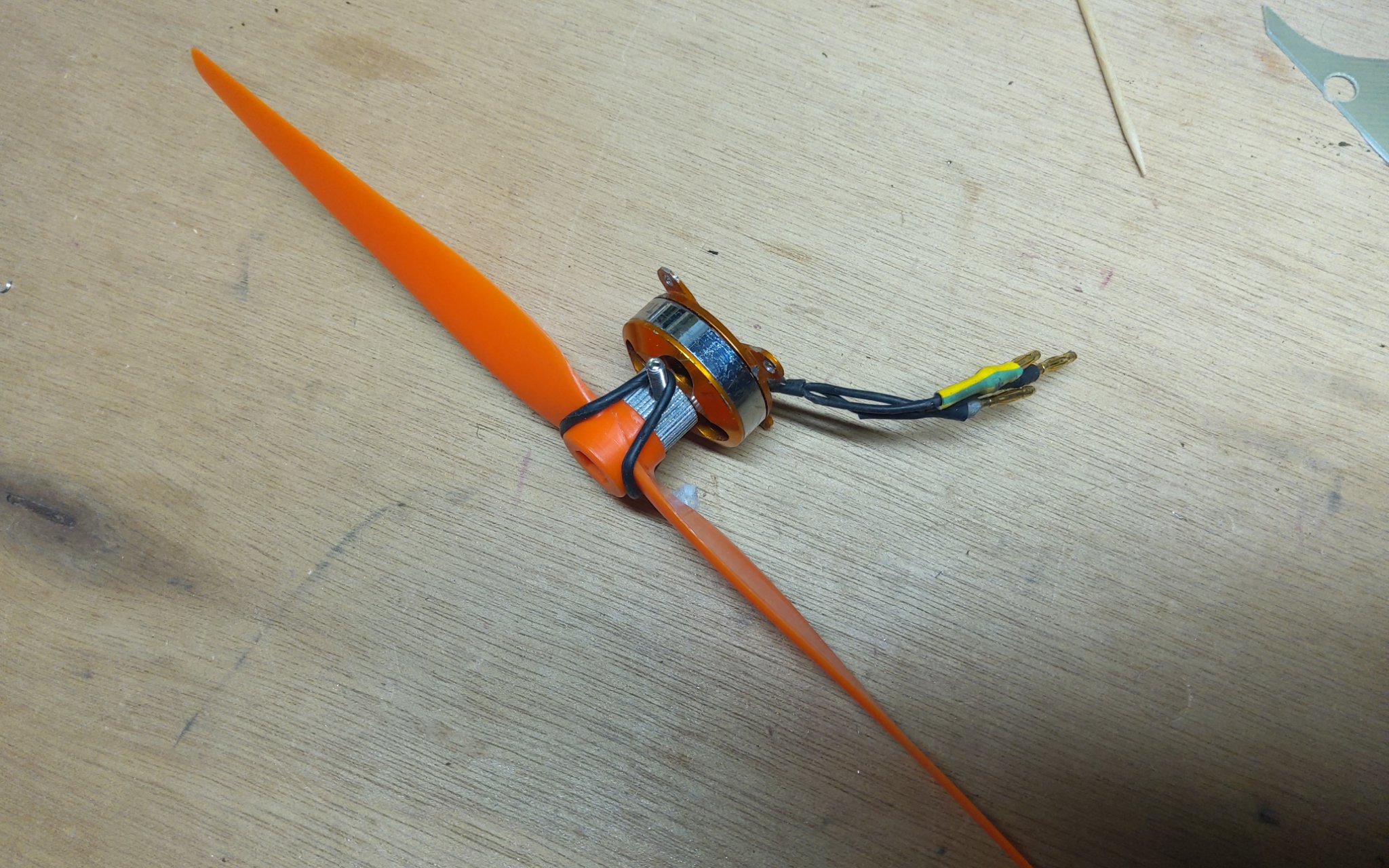

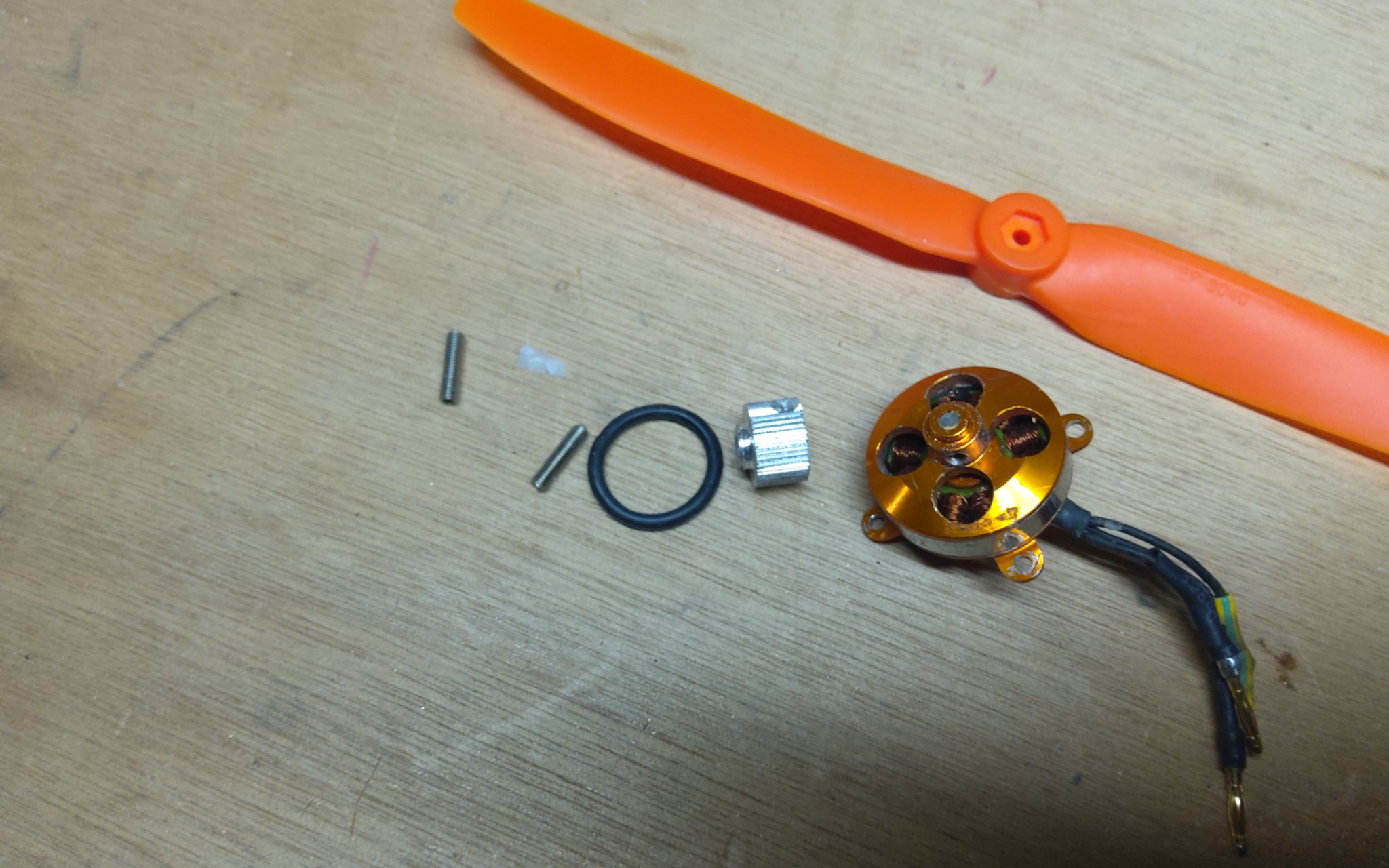

J'ai fabriqué une bague qui permet d'adapter ces hélices sur nos moteurs, sans collage, sans abîmer le moteur, démontable, fixée par les vis du joint torique.
Seul soucis sur mon prototype, l'élastique est bien tendu !
Je pense améliorer la chose en jouant plus serré sur la gestion de la matière.
Les stries ne sont pas intentionnelles, pas un quelconque refroidissement voulu, c'est la matière que j'utilise qui est de la récupération de mon ancien boulot.
Voici la chose

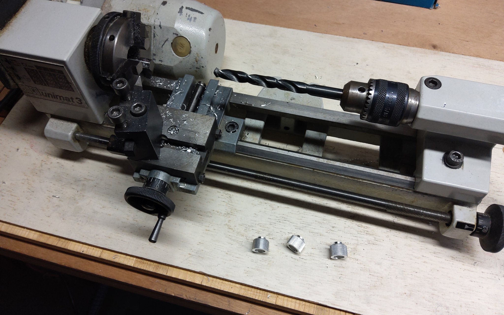

Réalisation de 3 autres bagues pour le club
Je galère un peu pour les perçages des vis de fixation de l’élastique.
Je ne suis pas équipé d’une fraiseuse !
