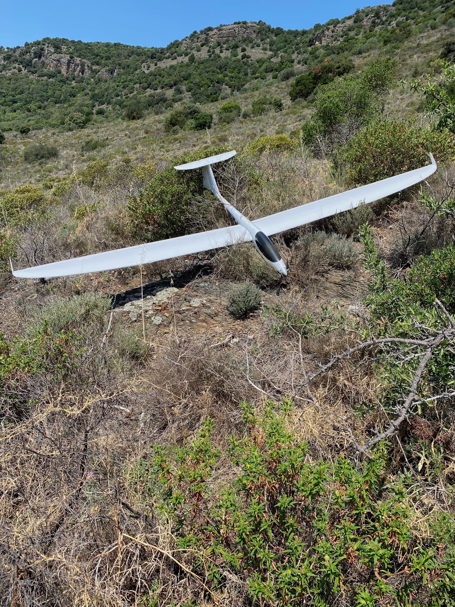

Aujourd'hui 30 mai, j'ai décidé de jeter l'engin au vissou. Il est a peine midi et la brise n'est pas encore bien établie mais il fait chaud.
Branchement de l'accus, radio ok. Essais moteur Ok. Bon, on peut jeter
Mise en route du moteur, je jète, le moteur prend ses tours car l'allumage est progressif jusqu'au plein gaz. C'est ce que je pensai car une fois le plein gaz atteint, plus rien !! Si, un joli sifflement.

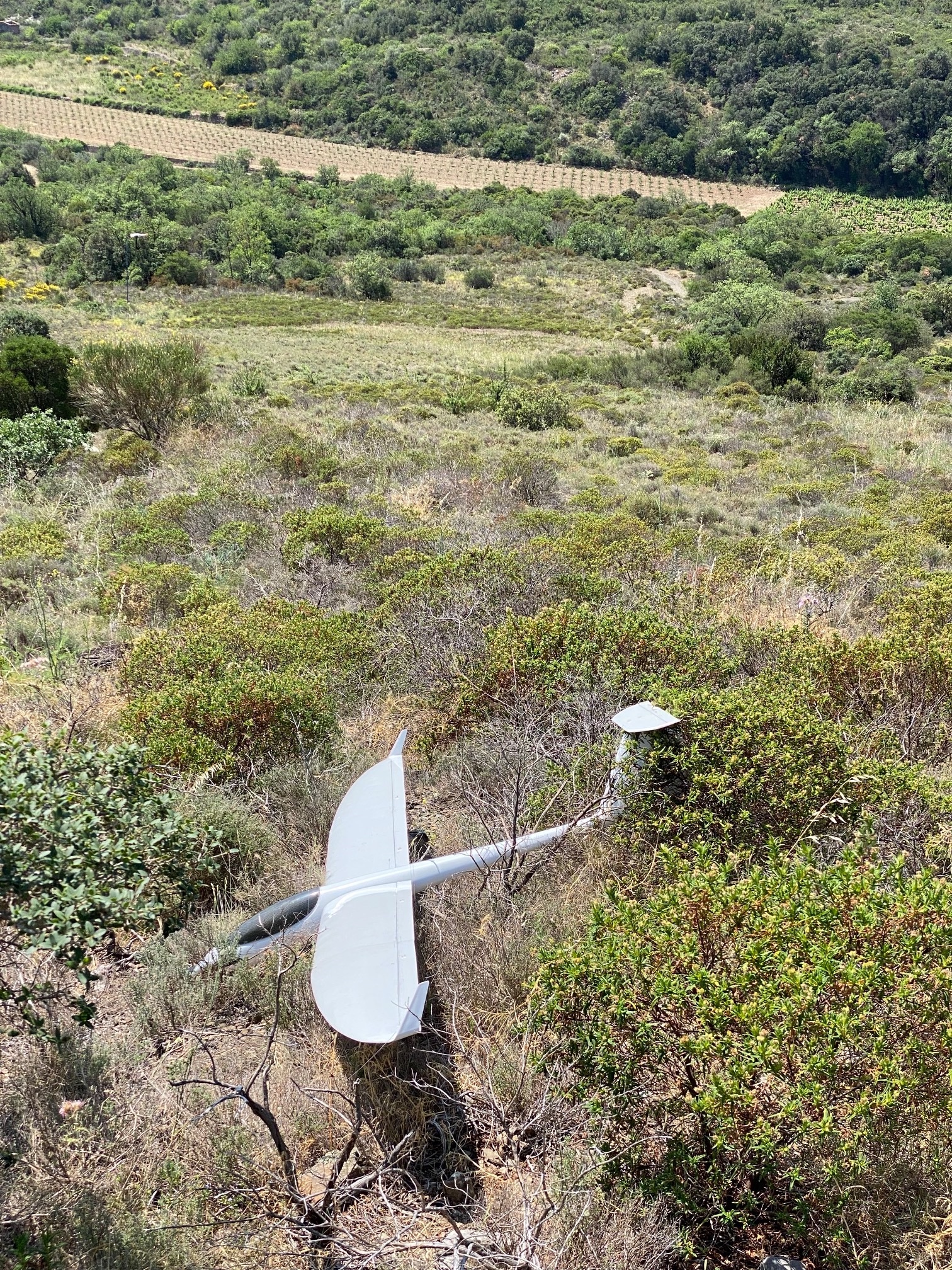

ET là, ça descend ! Ça descend vraiment ! Mais j'arrive à me refaire au pied du Vissou. Oui, vraiment au pied et je remonte à 10 m du déco et... je suis redescendu !!!
Cela faisait longtemps que je n'avait pas fait un trou !! Voilà comment je l'ai trouvé !! Une chance de cocu, juste un BA un peu enfoncé ! Malgré un 180°, la dérive a tenu !!
Retour à l'atelier, J'ai cru à un problème de serrage de l'axe. Serrage que j'aurai du vérifier !! J'aurai du aussi vérifier le plein gaz. Faute professionnelle !
Bref, au plein gaz, le moteur s'arrête et l'ESC couine !! C'est un 80A, moteur protronik. Comme c'était dans la dotation, je ne me suis pas posé la question pour mettre une 4S derrière. J'ai résolu le problème en ramenant le plein gaz à 80%.
Cette descente au trou m'a aussi permis de vérifier le centrage et les qualités du planeur. Pas de tendance à déclencher n'y à décrocher. J'ai pu me battre seulement avec les conditions et pas avec le planeur ! Top ! Mais quand ça veut pas, ça veut pas.

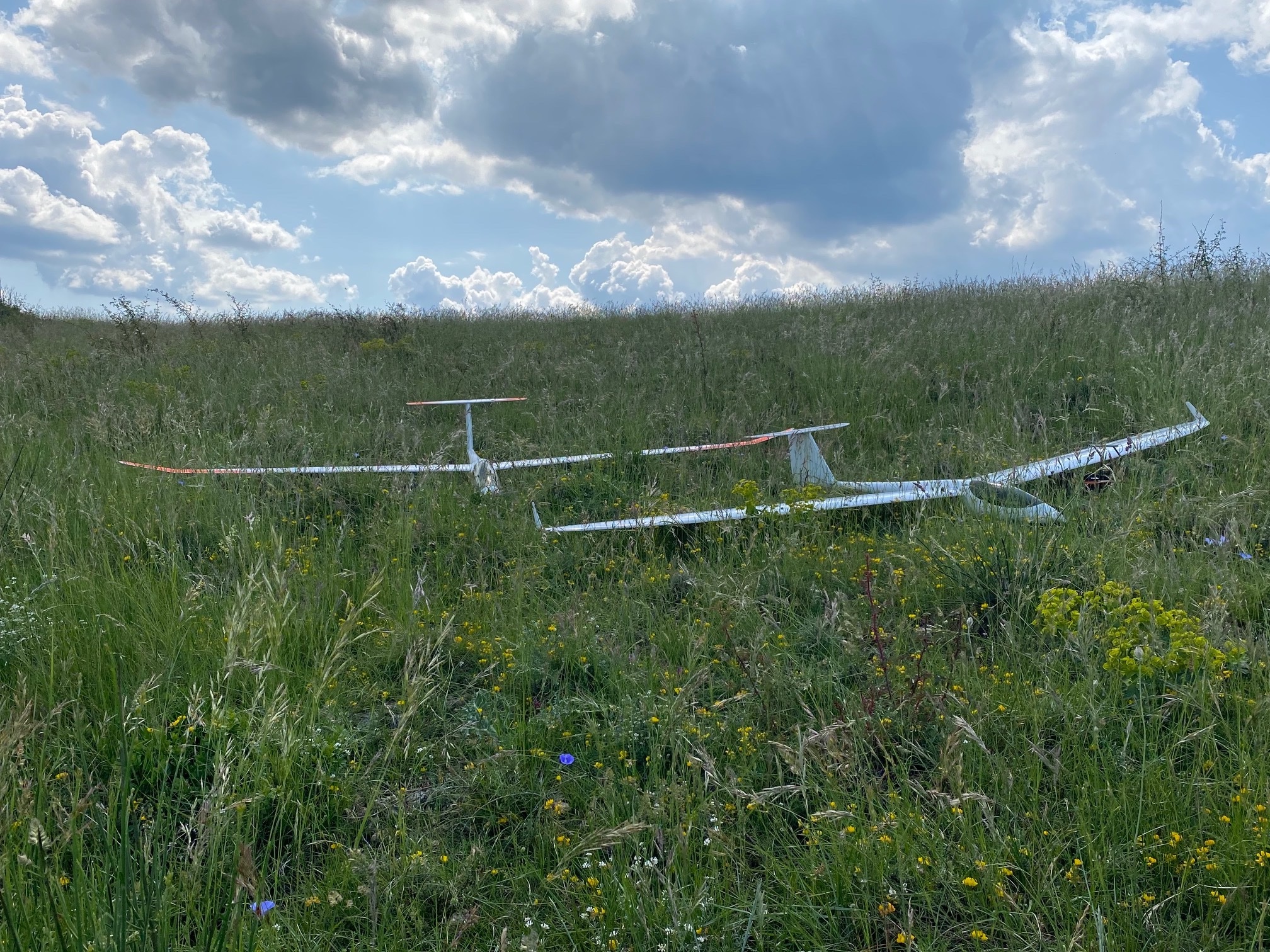

Troisième séance de vol avec le Condor. Hormis le BA, pas de bobo après son posé au trou.
Le puissance du moteur est baissée à 80%, et cela fonctionne bien.
