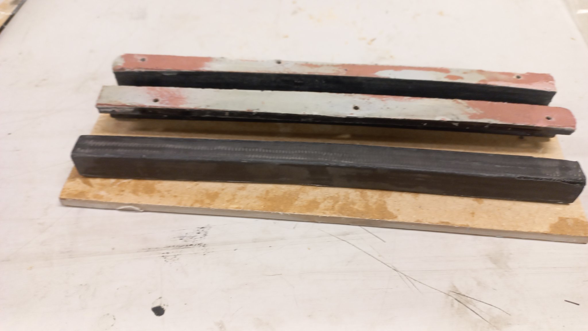

Apres de nombreux vols et quelques chocs, la clé d'aile carré et carbone de mon Orion a commencé à se fissurer. Au début, je me suis dit "un coup de cyano" et ça revole! Ce fut le cas mais pas bien longtemps, la fissure était réapparue. J'ai alors entrepris de renforcer le clé carbone avec des mèches carbone mises dans des saignées faites sur la longueur de la clé. ça a tenu effectivement une bonne dizaine de vols mais la rigidité de la clé en avait déja pris un coup.
Dans un moment d'enthousiasme et de naïveté,j 'ai donc décider d' entreprendre la fabrication d'une clé carrée en carbone, et pour commencer, de commencer par la fabrication d'un moule 3D pour mouler ladite clé. Autant dire que je découvre, je n'avais jamais fait de moule en 3D ni de moulage de piece carbone avant.

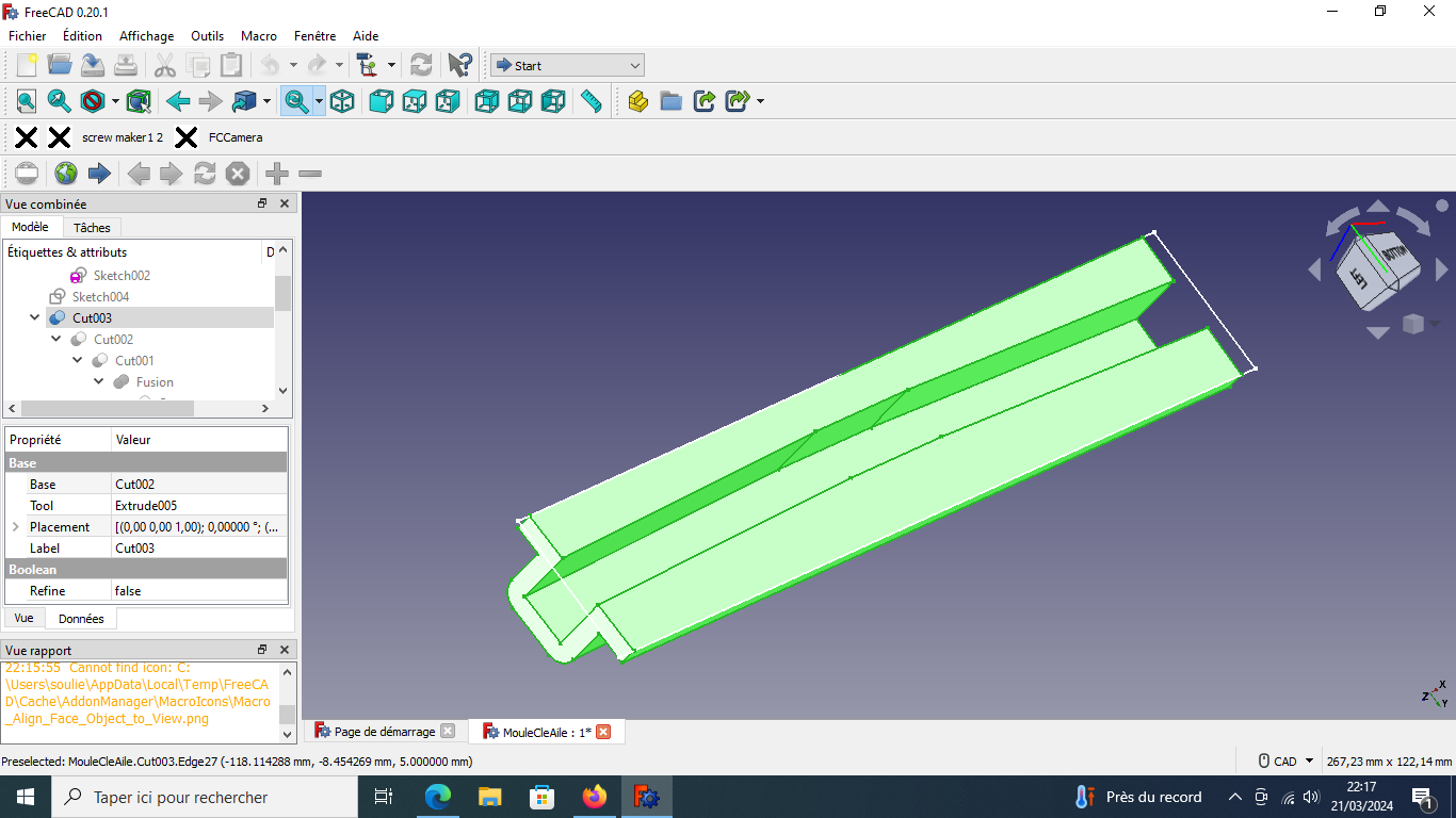

la clé ne fait que 23 cm de long et la section de 1,3cm x 1,6 cm. J'ai conçu son moule sous freecad
image clé
Apres 18h d'impression, le moule était loin de convenir: la surface plane ne l'était pas et l'intérieur n'était pas bien lisse. J'ai rectifié la surface au sintofer et poncage. L'intérieur a demander env 1h de ponçage à la lime pour arriver a une surface juste acceptable...
La clé elle même est constitué d'une ame taillée dans du balsa. Cette ame a une section de 1 cm x 1,3 cm, soit 3mm de moins que la clé.
J'ai mis 4 chaussettes de carbone de ~200g/m2 pour former une épaisseur de 3mm, semblable a la clé originelle.
Apres cirage du moule, stratification et 24h de sechage, le résultat est inespéré..j'en suis maintenant à poncer la clé pour enlever les microns lui permettant de rentrer dans le fourreau de l'aile.

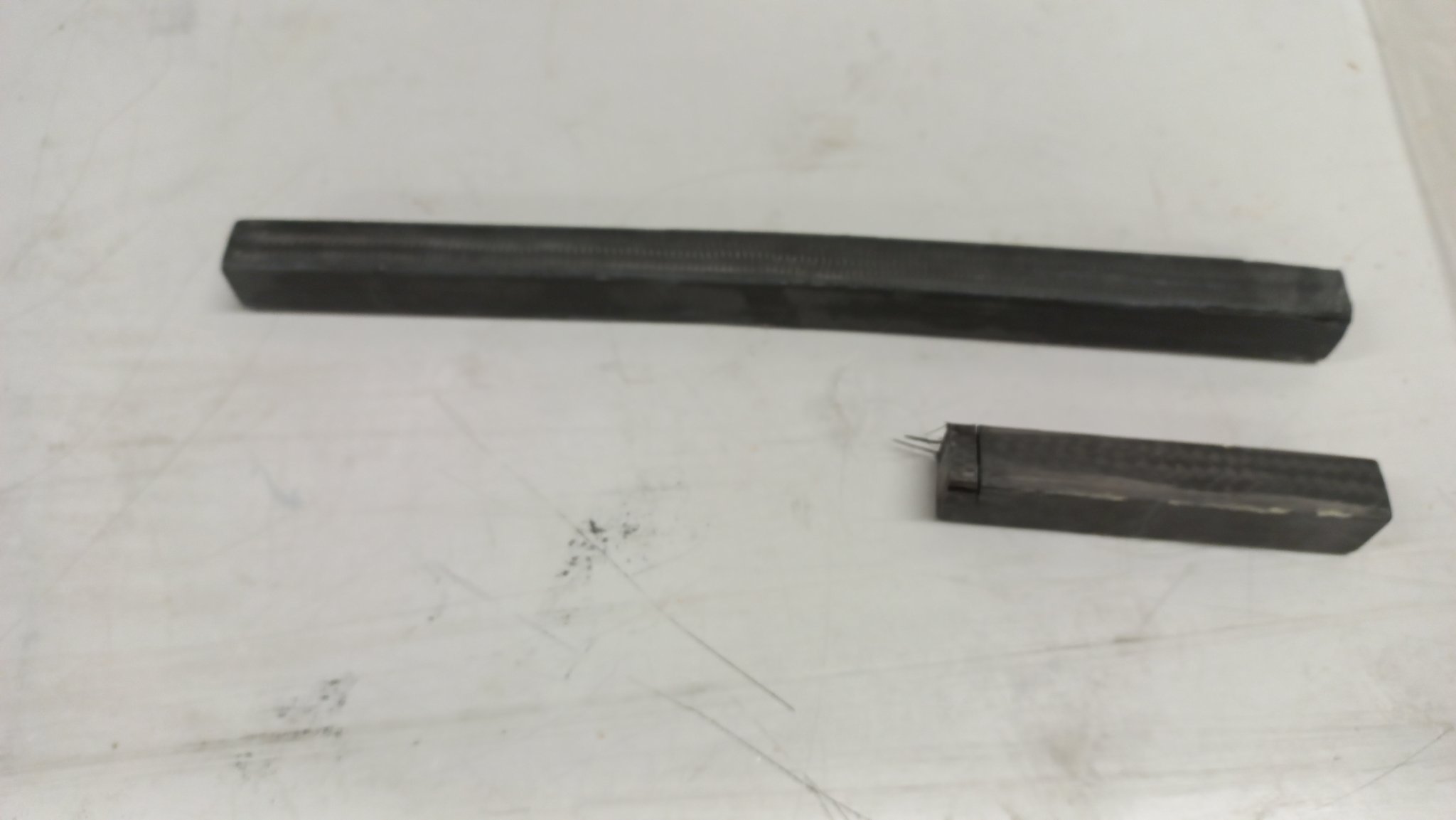

La clé moulé avec un moignon de l'ancienne clé
