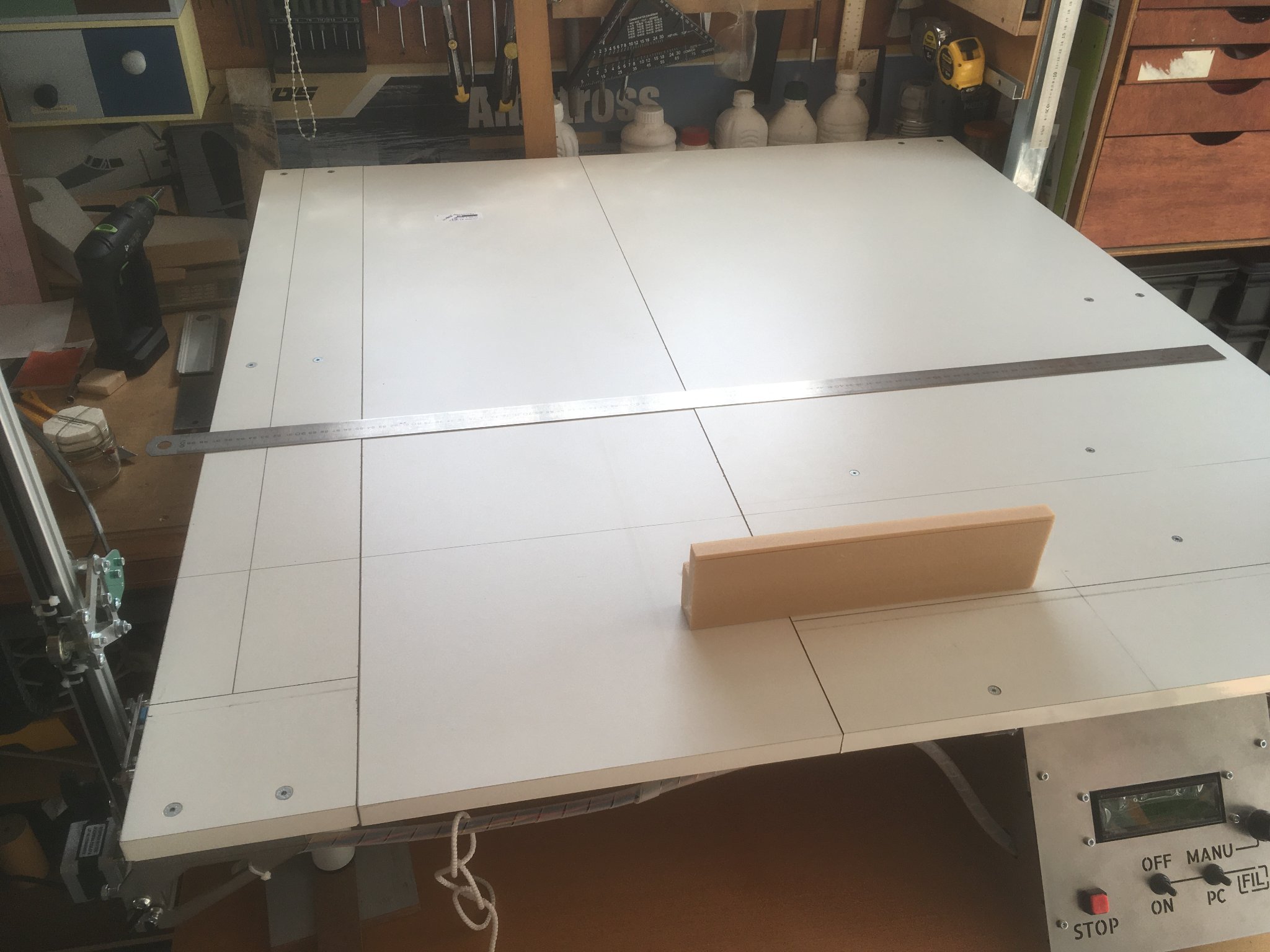

Message non lu par Chamy34 » 15 mai 2024, 21:15

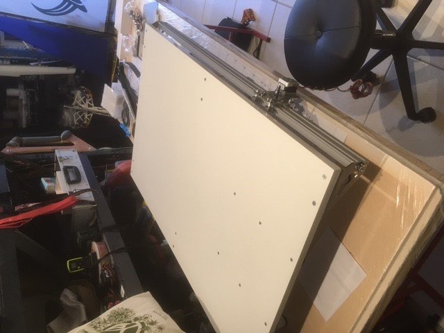

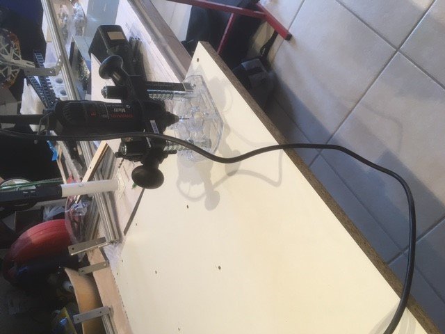

Et on va pas se faire déborder.
Pour le panneau de mélaminé, Mr bricole Clermont botte en touche.
il me faut 110cm sur 70cm.
LR à Béziers tient la route et me découpe ce qu'il faut, là où il faut! En 18mm d'épaisseur.
Avec les champs latéraux collables au fer à repasser...
La qualité du kit tient la route, c'est du haut de gamme!
Et les explications et photos sont adaptées, même pour les mous du bulbe.
Les trous dans le mélaminé sont fait à la mortaiseuse pour ne pas partir en sucette et éclater l'autre côté.

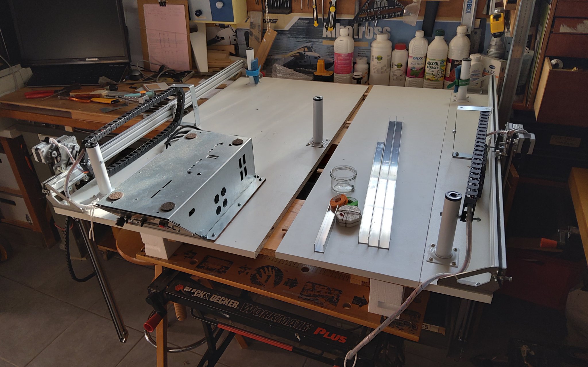

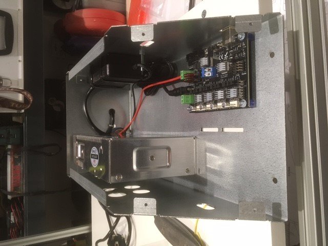

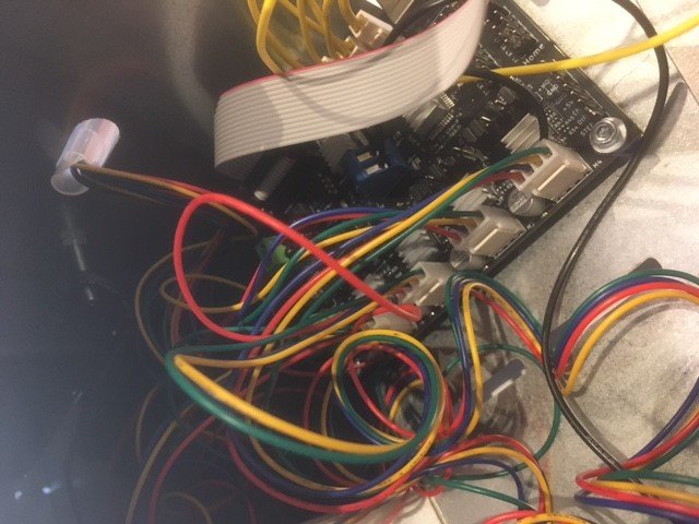

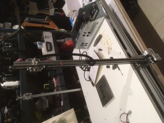

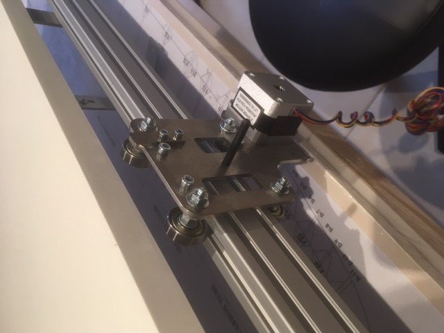

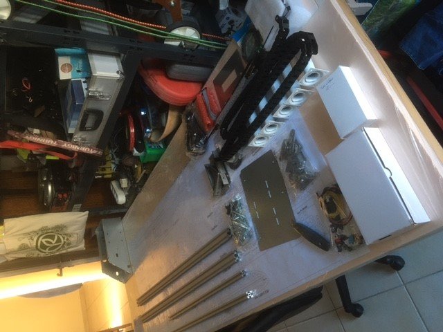

On continue le montage:
Il faut bien une bonne journée et demie pour monter le bazard!
Messages : 3037
Re: CNC fil chaud MC4X
Message non lu par Chamy34 » 17 mai 2024, 22:33
Le montage est fini depuis ce matin, tout est nickel!

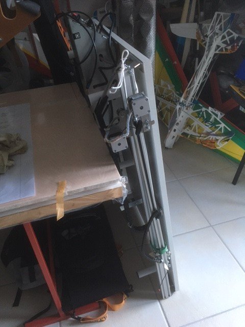

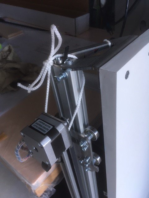

Comment stocker l'outil?
La Mireille ne veut pas de cet engin sournois sous le lit conjugal, "rien à faire dans une chambre"
Optuse que tu es.
J'ai couché avec un Hirundo de Scorpio bien avant toi!
Alors on le modifie pour une position verticale.
Rangement 1.jpg (46.94 Kio) Consulté 16632 fois
Rangement 2.jpg (44.1 Kio) Consulté 16632 fois
Rangement 3.jpg (57.09 Kio) Consulté 16632 fois
Rangement 4.jpg (43.02 Kio) Consulté 16632 fois

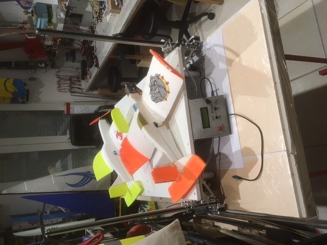

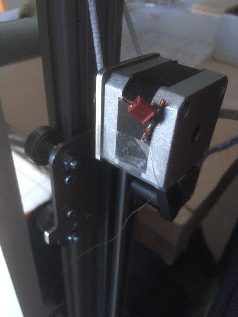

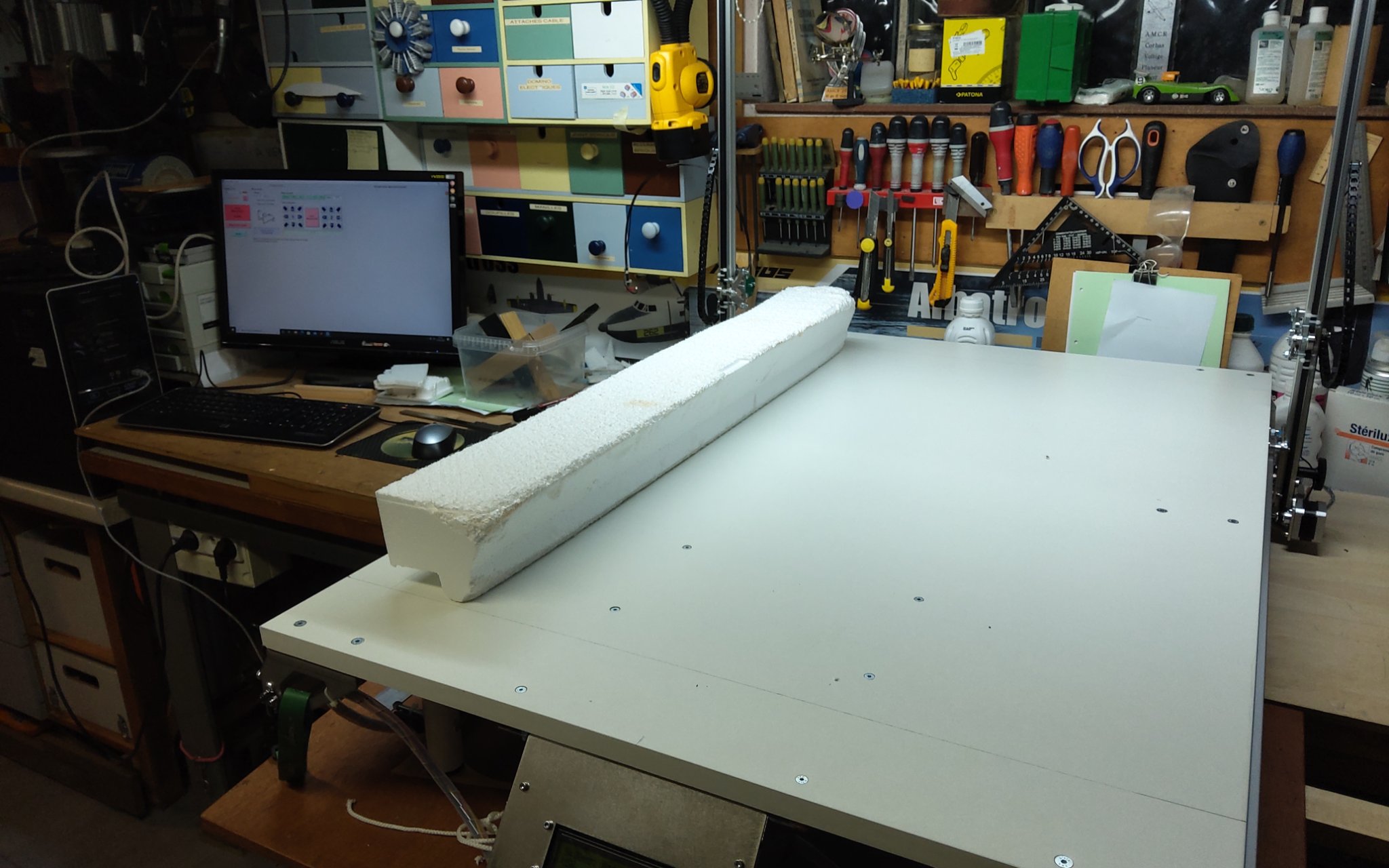

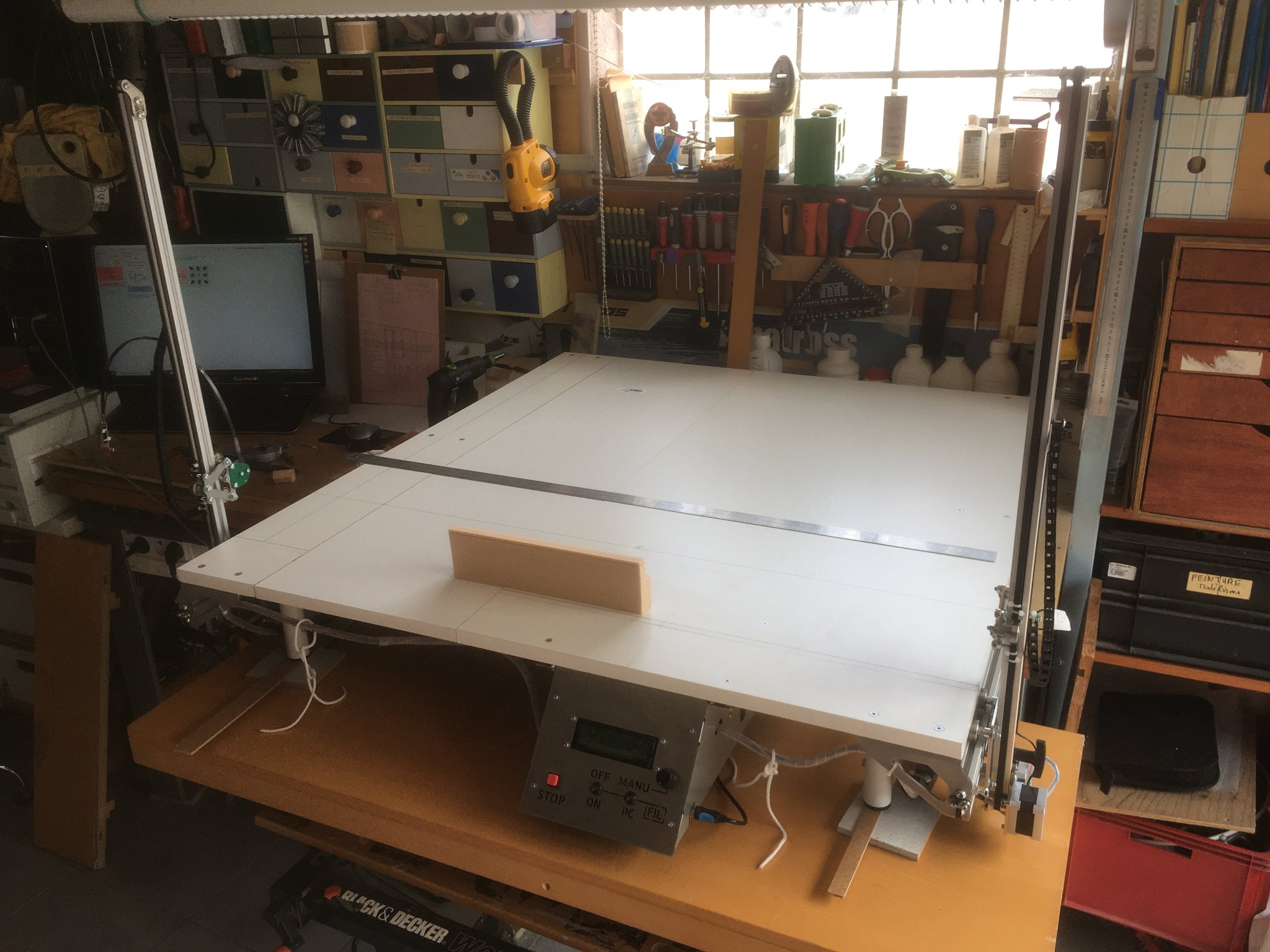

La MC4X a migré pour quelques semaines dans l’atelier de MJ.
Après quelques tâtonnements, Chamy et moi nous avons mis en route la machine et calibré quelques matières, polystyrène et styrène extrudé.
Reprise de l’equerrage d’un bras, ponçage des chants du plateau, réglage fin de la position basse du fil sur le plateau, réglage de la butée du X1 pour un fil parfaitement parallèle à la largeur du plateau en position initiale.

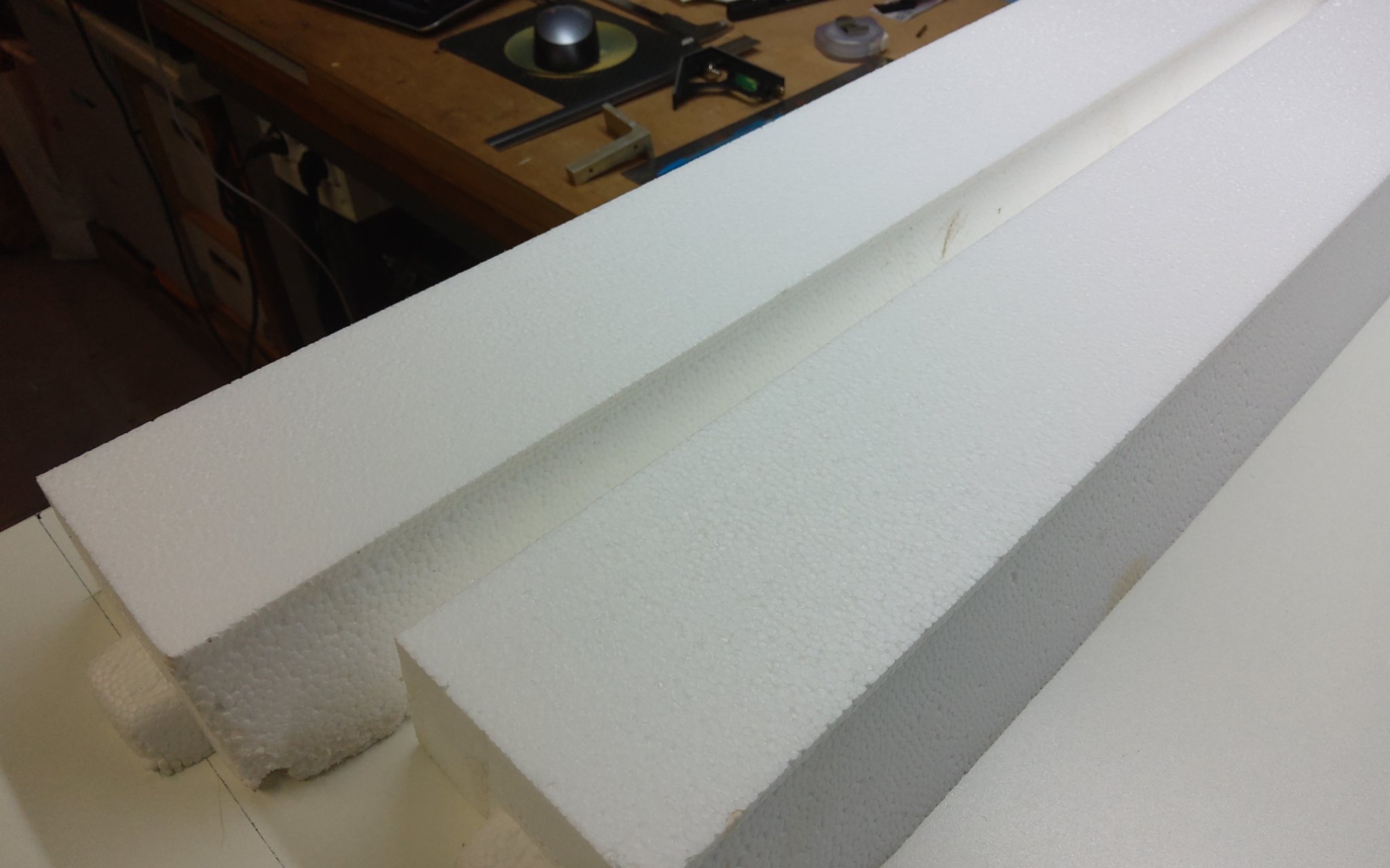

Images de quelques mise en forme de chutes pour se faire la main.
L’état de surface des coupes est superbe

Message non lu par Chamy34 » 21 mai 2024, 22:52

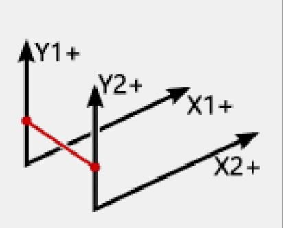

Pour le X1, je m'étais basé sur les longueurs avec une équerre.
Parce que, au départ, sur les largeurs, en étant parallèle, c'était pas terrible. Comme si le plateau n'était pas un vrai rectangle à angles droits...
Pour les non initiés:

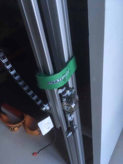

Cet aprem, le support de la MC4X fut tronçonné, et une rallonge de 30cm fut insérée.
Donc, maintenant, les tronçons font 1m!
Qu'on se le dise, ou alors qu'on se taise à jamais...

Greffe d’une rallonge de 30cm en cours

Et voilà, 1m de long sur 1m de large!
