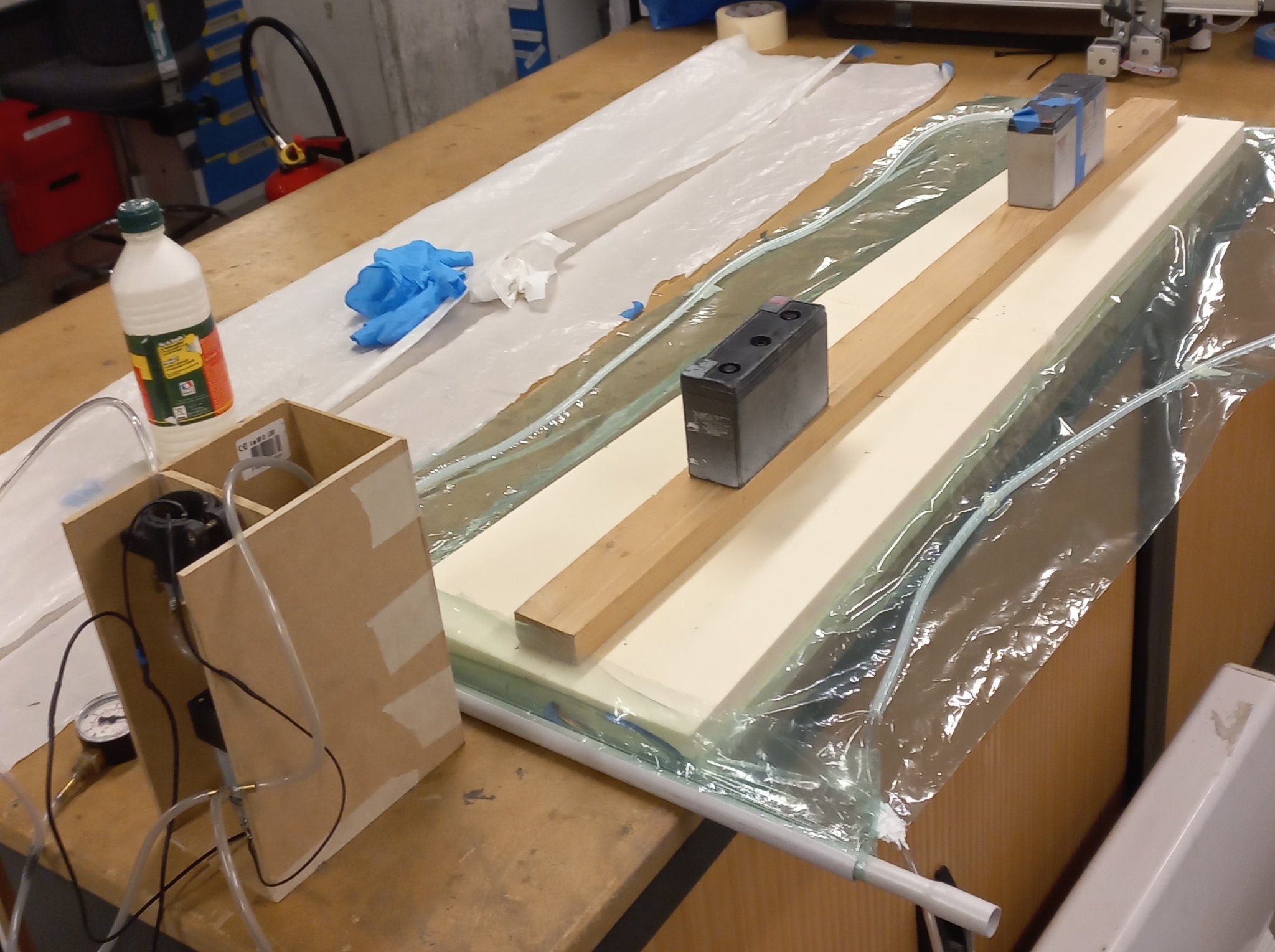

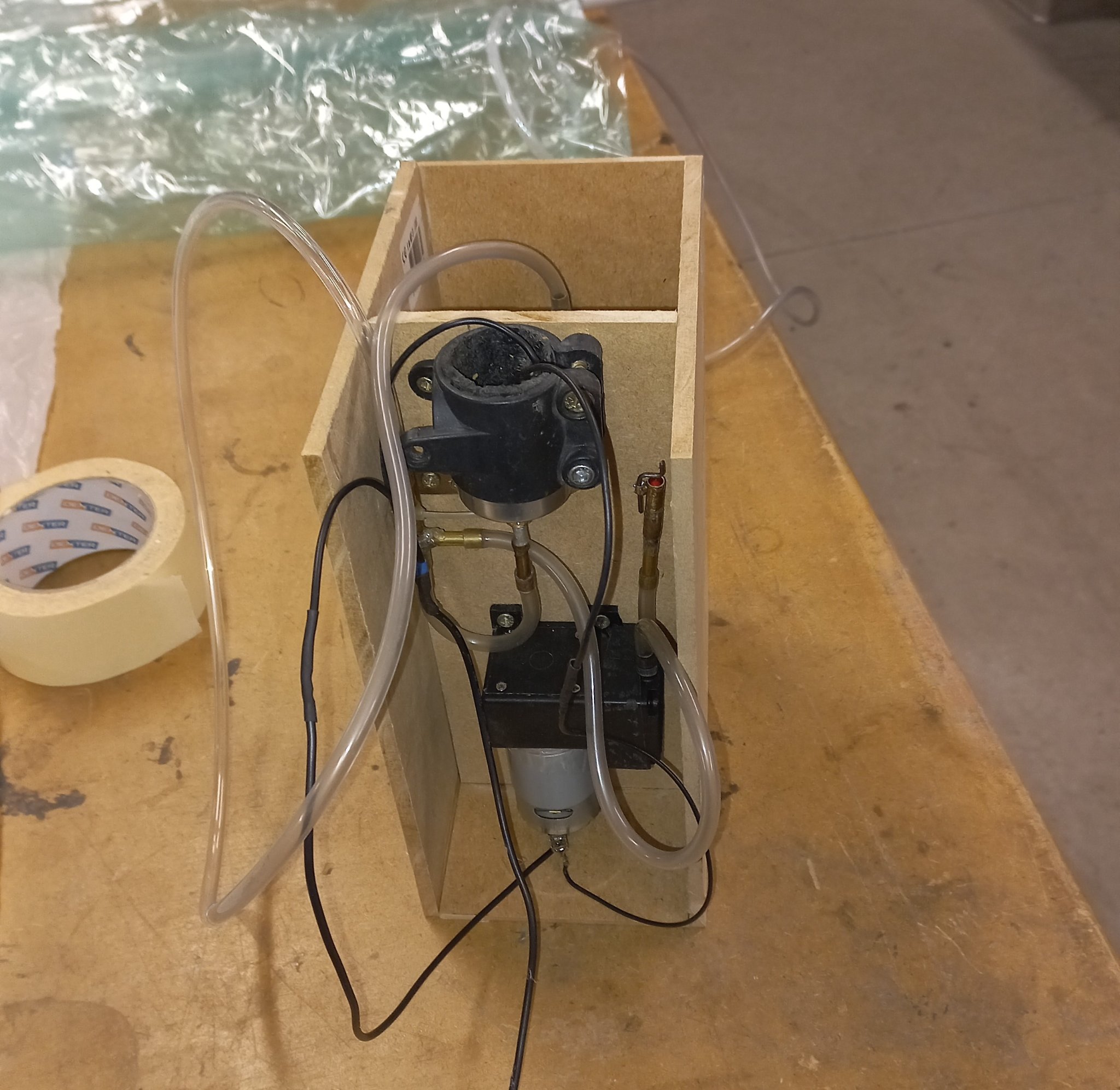

Hello a tous,
Je suis entrain de tester différents type de pompe à vide (hors pompe de frigo) et vous fait ce petit post pour partager mes experiences , heureuses ou pas.
J'ai commencé par une pompe d'aquarium d'occasion 15€ https://www.youtube.com/watch?v=Q7MIlaWFeLA[/youtube]

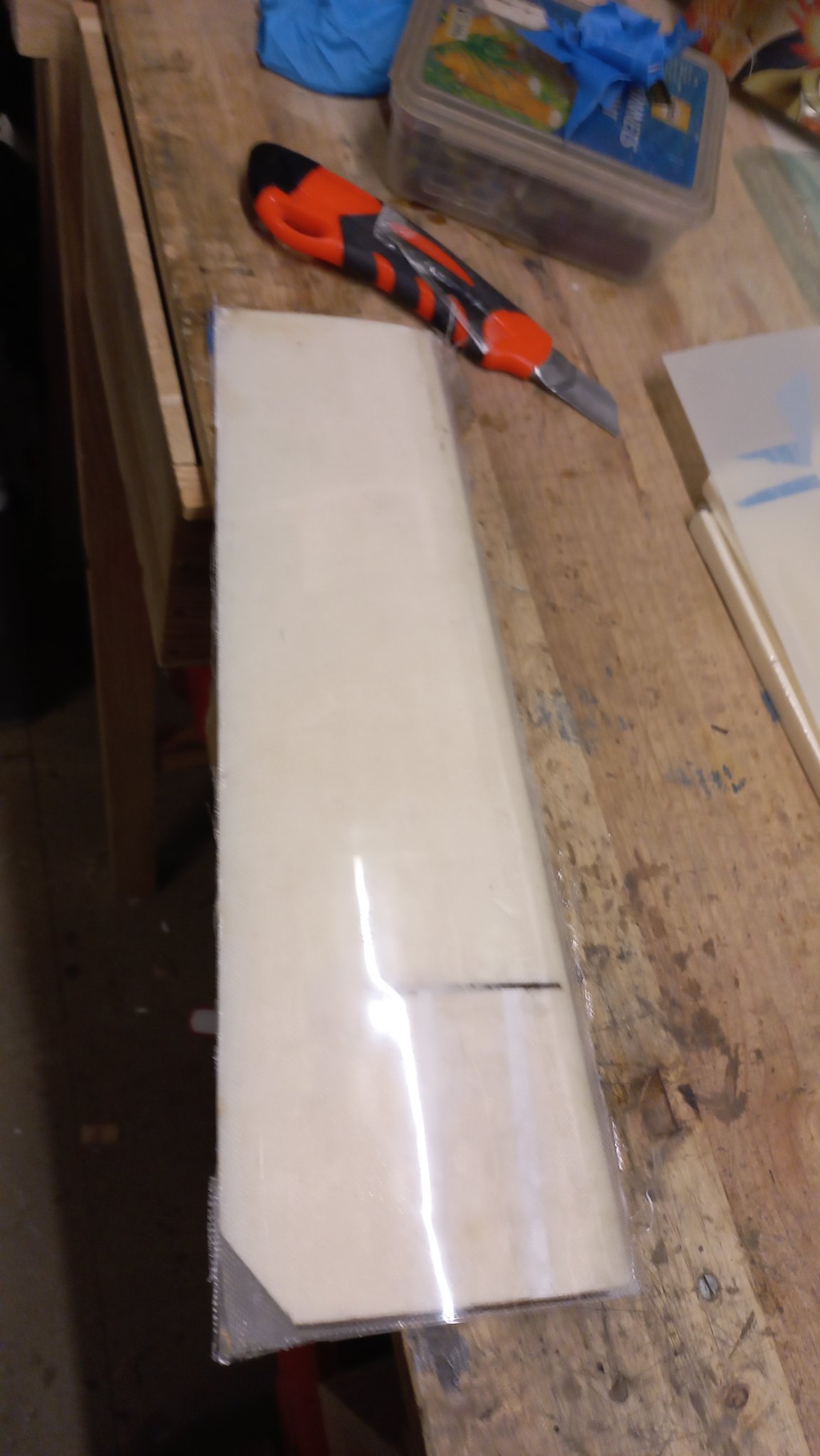

C'est de loin la solution la plus simple, il faut inverser la membrane comme dans la vidéo et c'est fini: la pompe tourne en permanence, en faisant un vide pas trop fort de 0,8 bar env. Parfait pour le coffrage des stabs du quartz, je tente le coffrage de l'aile prochainement.
Puis sur le forum d'aéromodélisme certains ont testé avec succès les machines de mises sous vide pour aliments. J'ai acquis la machine lidl pour 27€. Le vide est bon mais la machine ne peut pas mettre sous vide des pieces de plus de 25 cm de large, donc ca limite aux ailes a corde faible. Pour les ailes du quartz eh ben ça le fait pas.
https://www.lidl.fr/p/silvercrest-kitch ... 0ZEALw_wcB
La machine qui a l'air bien pensée pour notre usage est celle conçue par Franck Aguerre:
http://rcaerolab.eklablog.com/pompe-a-v ... e-p2988655
Elle est pas trop compliquée, pas trop volumineuse, vient avec une régulation et présente un minimum de risques de fuite.
C'est celle que je vais essayer de construire par la suite, pour l'instant j'attends les pièces.

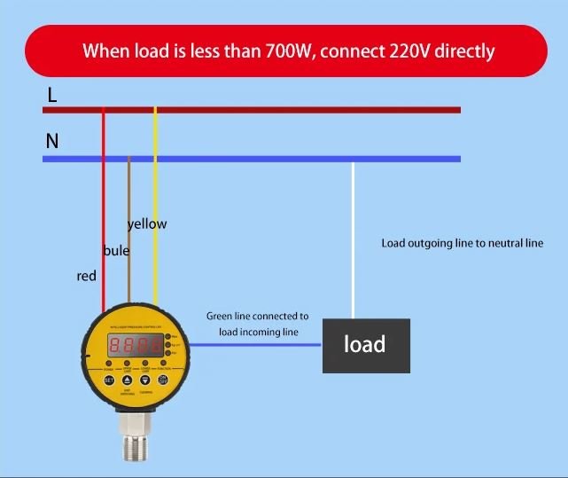

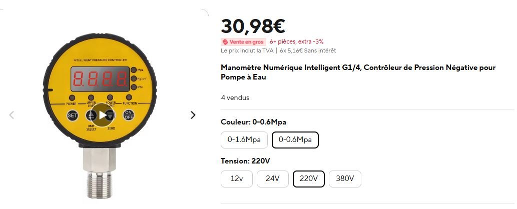

Est ce que cet outil serait adapté pour commander l'alimentation d'une pompe à vide en 220V?
https://fr.aliexpress.com/item/1005003872995565.html
- Messages : 1995
Re: Pompe à vide
Faire simple !
Si tu installe un régulateur électronique, il te faut une réserve de vide, souvent une bouteille de gaz 13kg vide reconvertie.
Il faut pouvoir régler une hystérésis pour pas que la pompe marche/stoppe sans arrêt au risque de la griller !
Perso, ma pompe tourne en permanence et je régule le vide entre un robinet et la fuite dans la fermeture du sac à vide plastique.
On obtient sans soucis une dépression constante autour de -0,2bar largement suffisant.
