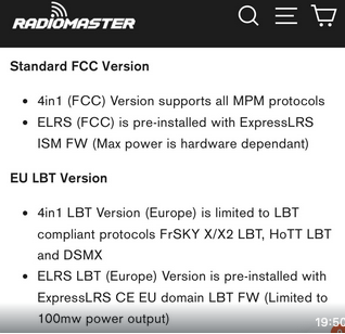

Pour l'appairage d'un récepteur turnigy, malheureusement, c'était possible avec openTX (flysky), depuis que je suis passée sous EdgeTX, ce n'est plus possible, je cherche une solution pour les miens.
Mon frangin m'a envoyé ça, il cherche aussi

Je ne sais pas si cela peut nous aider mais j'ai trouvé une info
Le protocole pour les récepteurs turnigy est le AFHDS
Dans nos radiomasters il doit y avoir un codage similaire pour faire un appairage parfait
