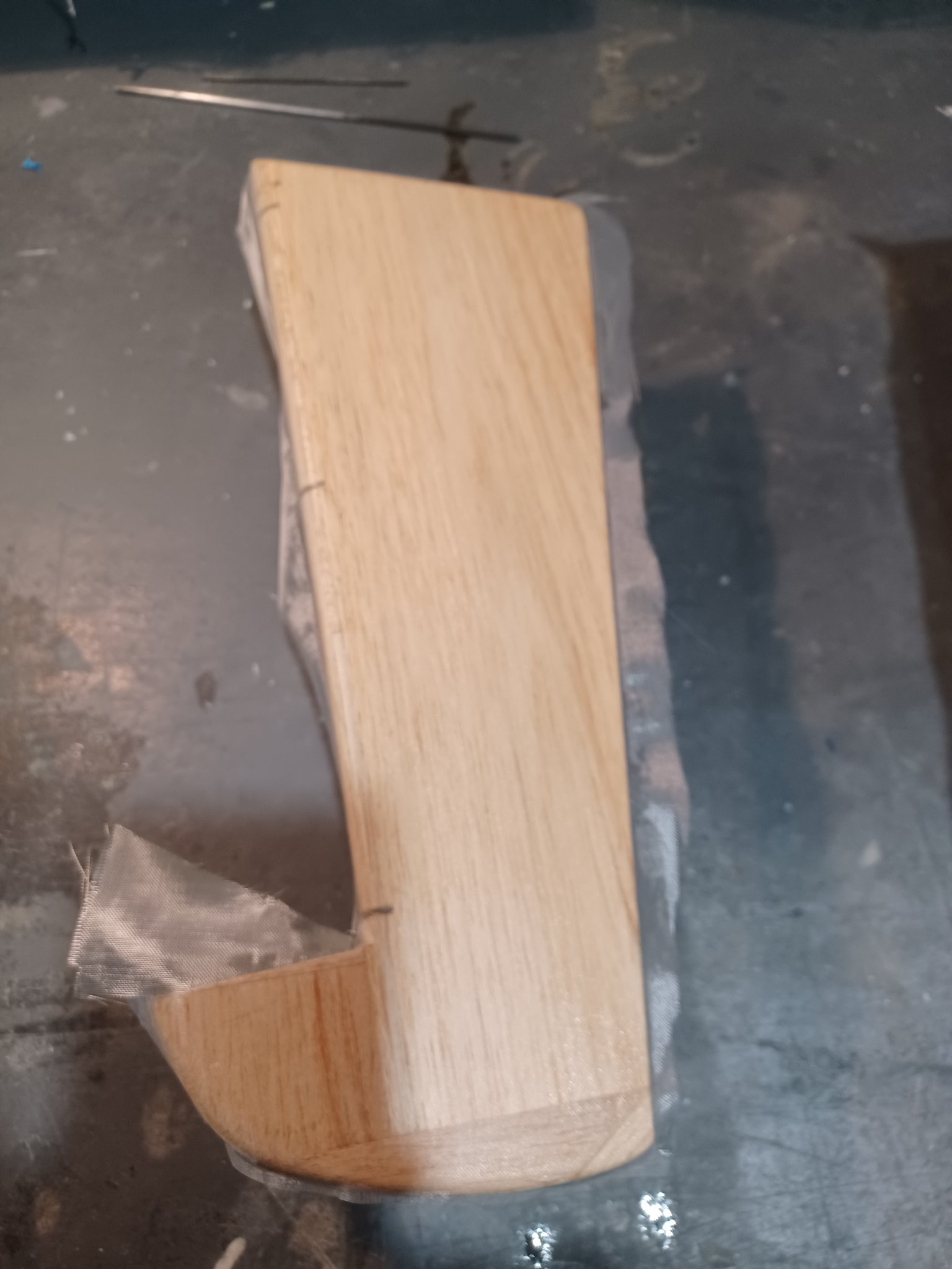

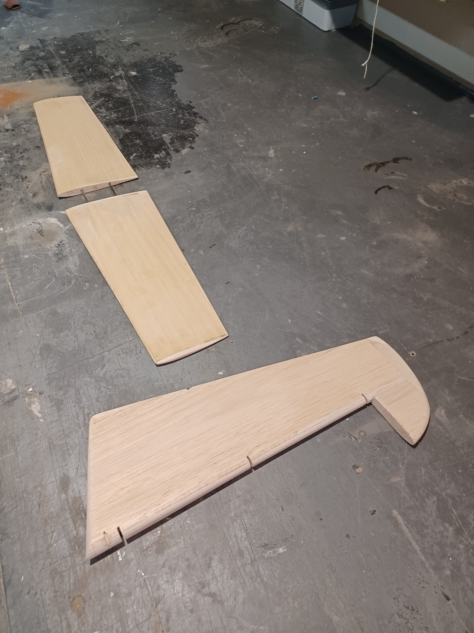

empennage vertical et horizontal.jpg (415.4 Kio) Consulté 3104 fois

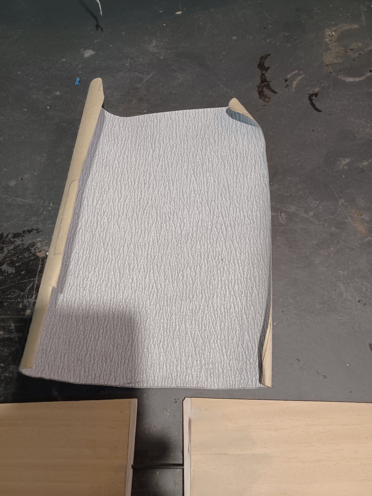

Chaque empennage est poncé très finement au 220 avant passage de l'enduit ou du fond dur(pour éviter l'absorption de la résine par le bois)

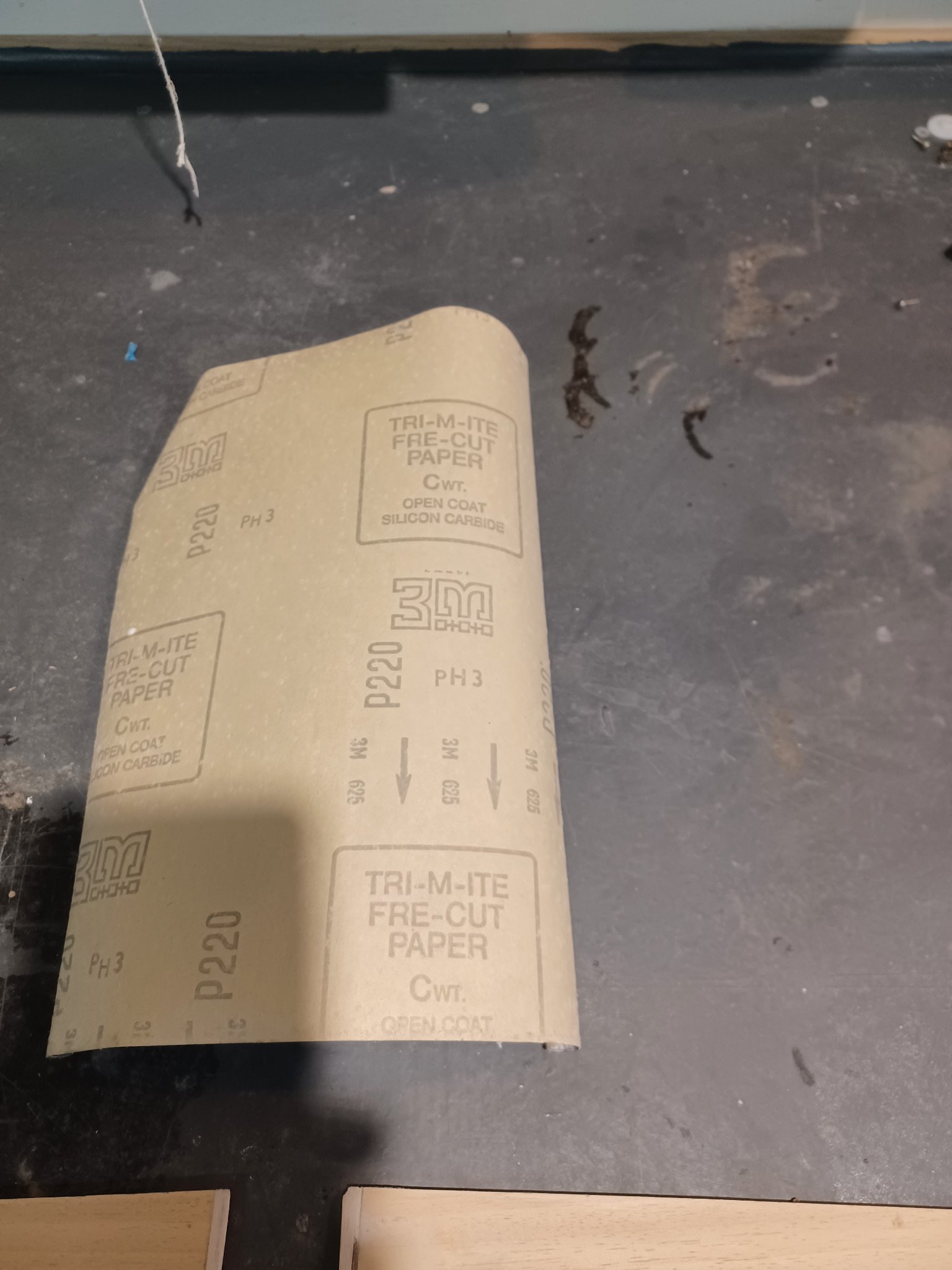

papier de ponçage dessous.jpg (250.74 Kio) Consulté 3104 fois
papier de ponçage.jpg (439.52 Kio) Consulté 3104 fois
Il faut reponcer pour affiner la surface à maroufler

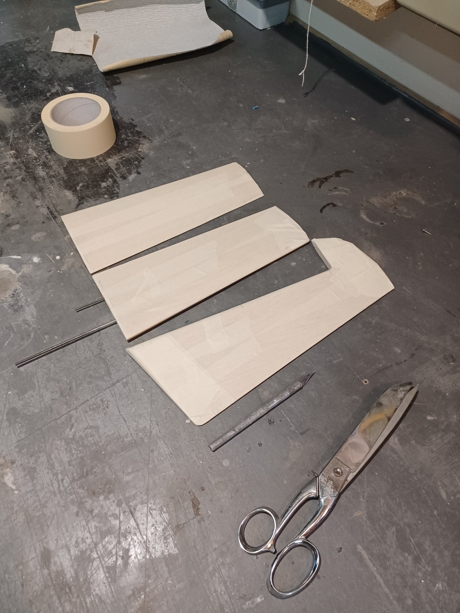

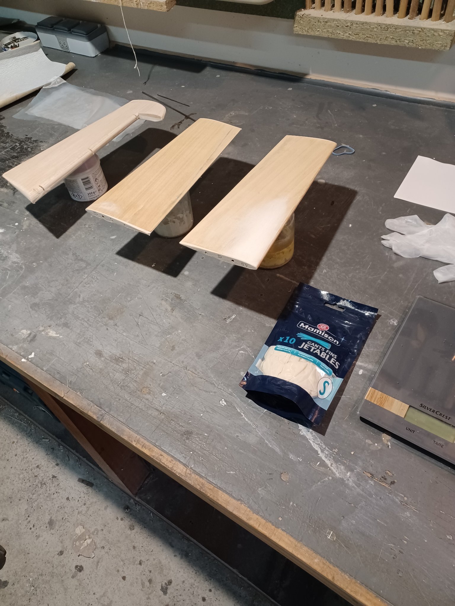

Ensuite on protège le dessous du travail pour éviter que la résine ne coule et soit dur à poncer
empennages preparés.jpg (396.53 Kio) Consulté 3103 fois

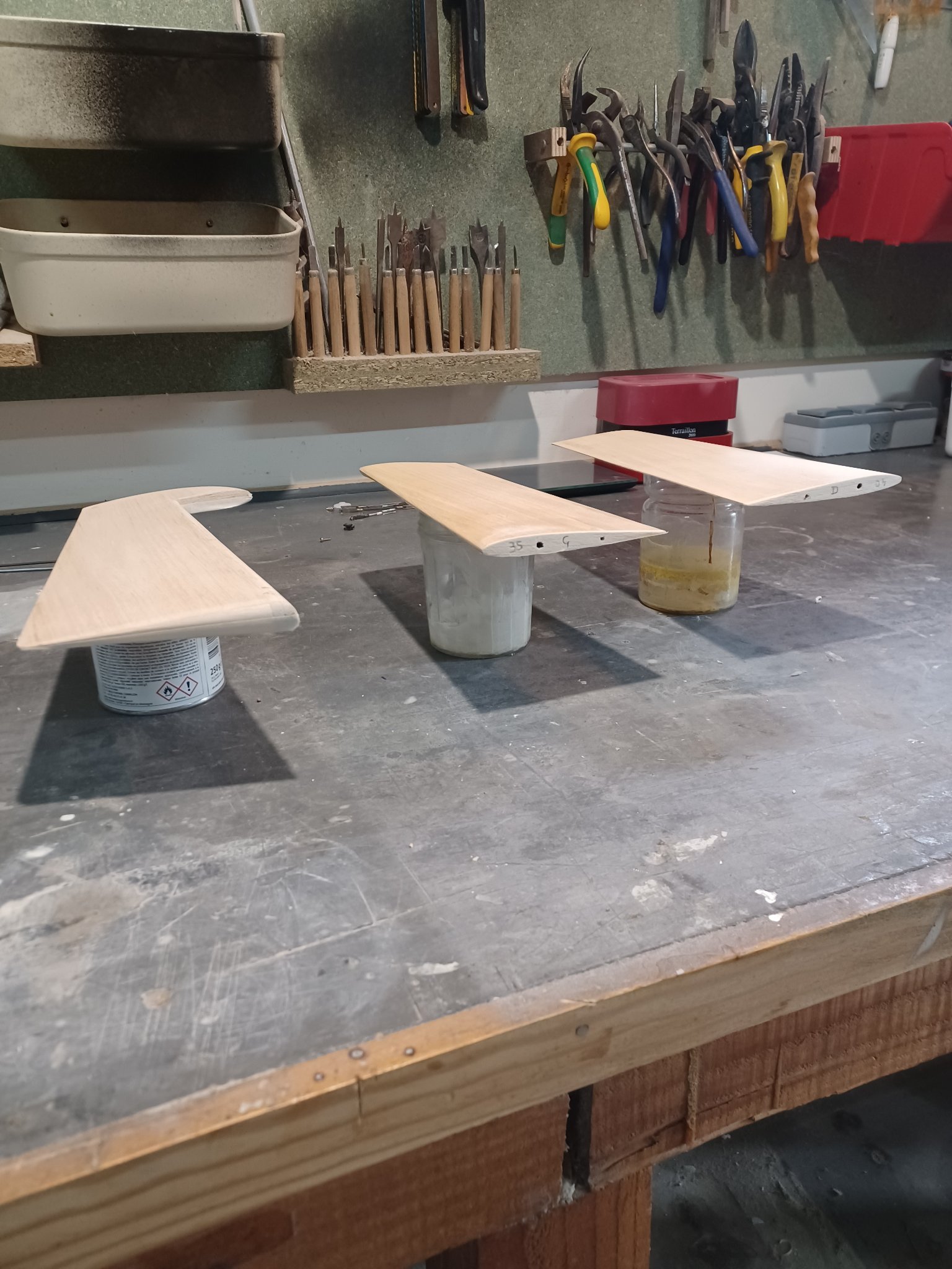

empennage preparé 2.jpg (449.04 Kio) Consulté 3103 fois

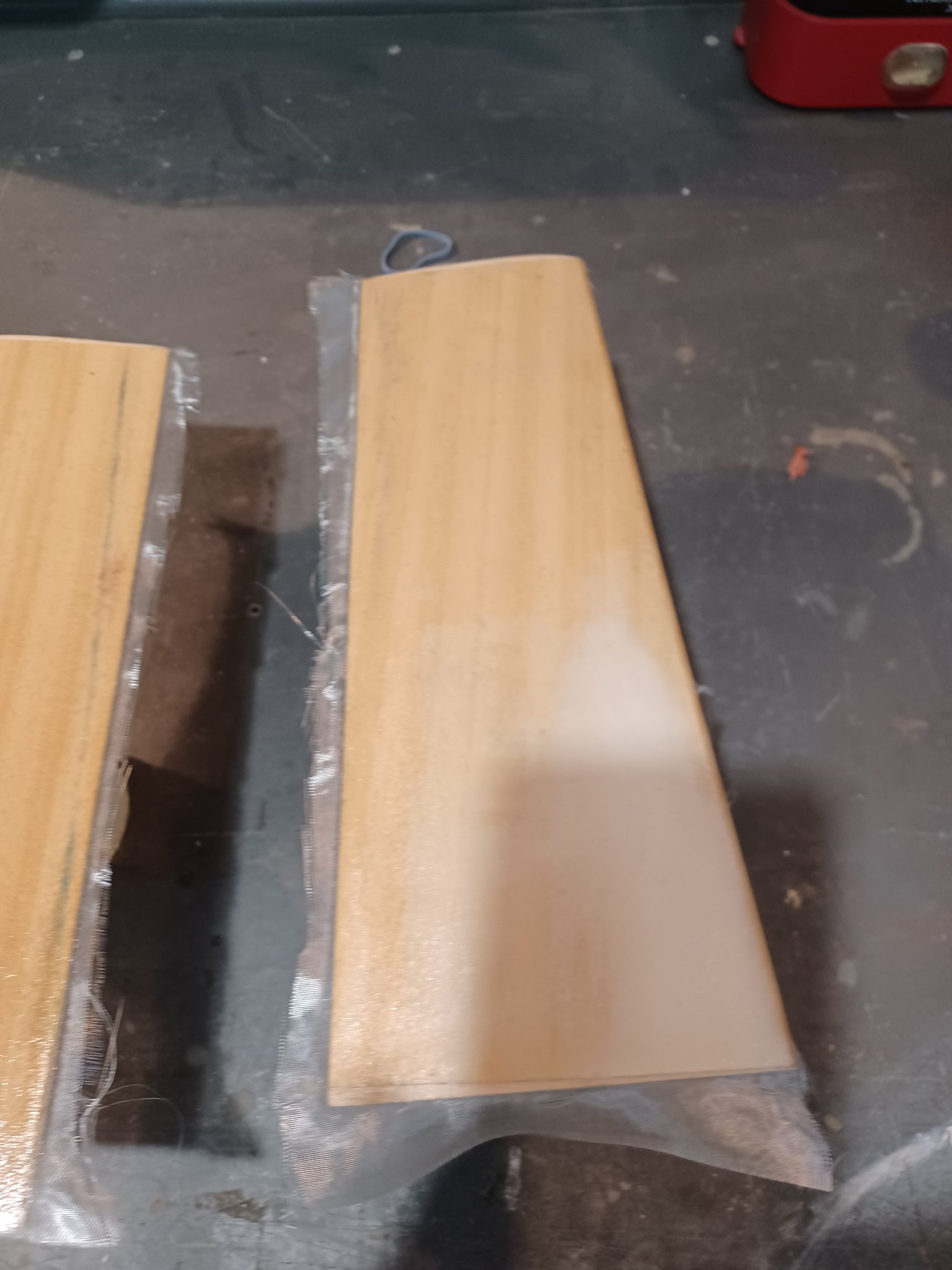

Passage de la résine sur les empennages, on étale avec le rouleau
Ensuite pose des tissus, vérifiez qu'il n'y a pas de saleté sur la surface à maroufler
C'est un opération délicate car souvent le tissu colle à la surface
Le tissu pompe la résine et devient translucide rapidement
tirer le tissu avec le rouleau très doucement du bord de fuite au bord d'attaque
Dans les angles ,petits coup de ciseaux pour parfaire les arrondis
Le rouleau vous permettra d'étaler correctement la résine partout sans excès voir de retirer un peu de résine s'il y en trop

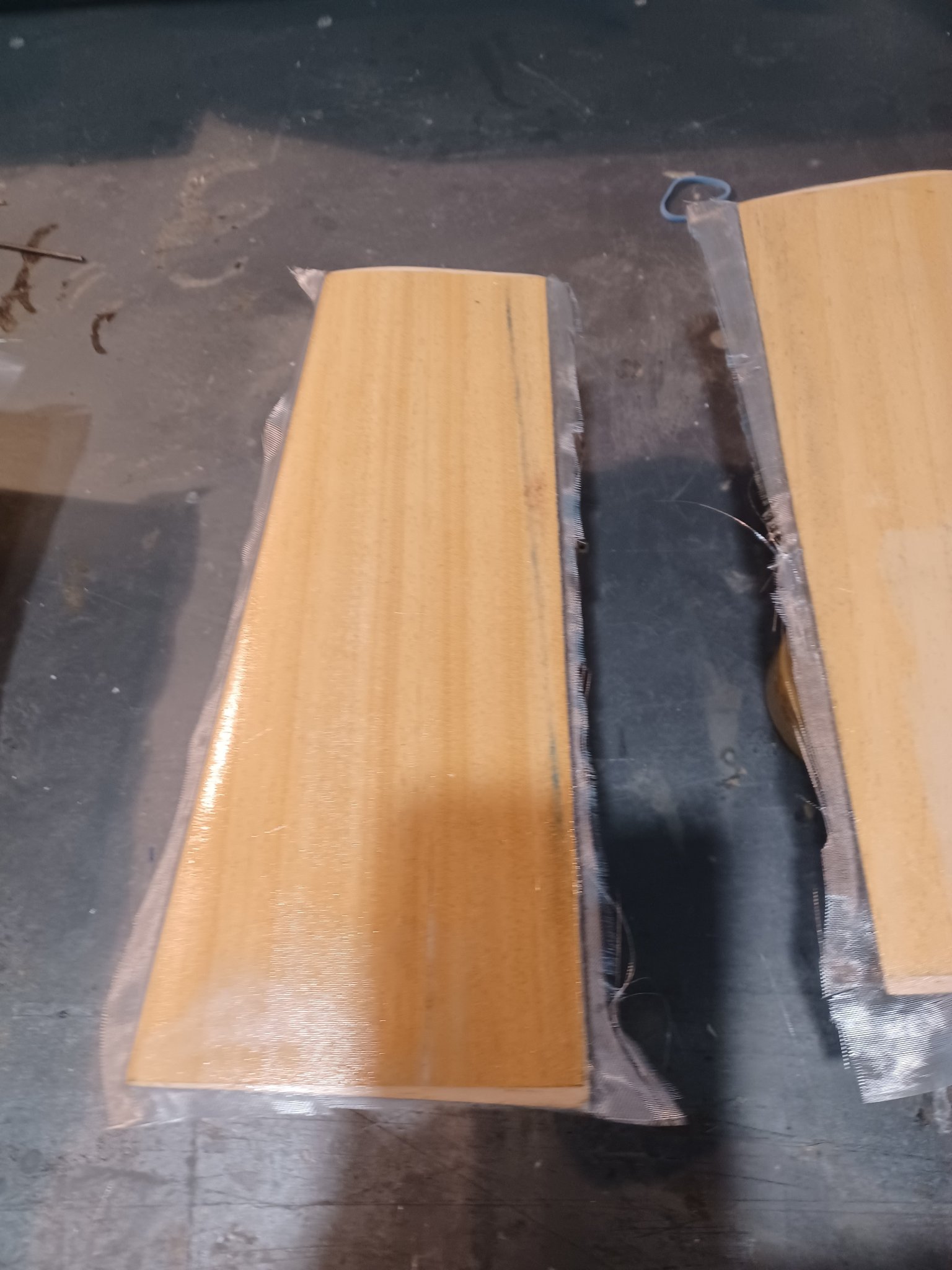

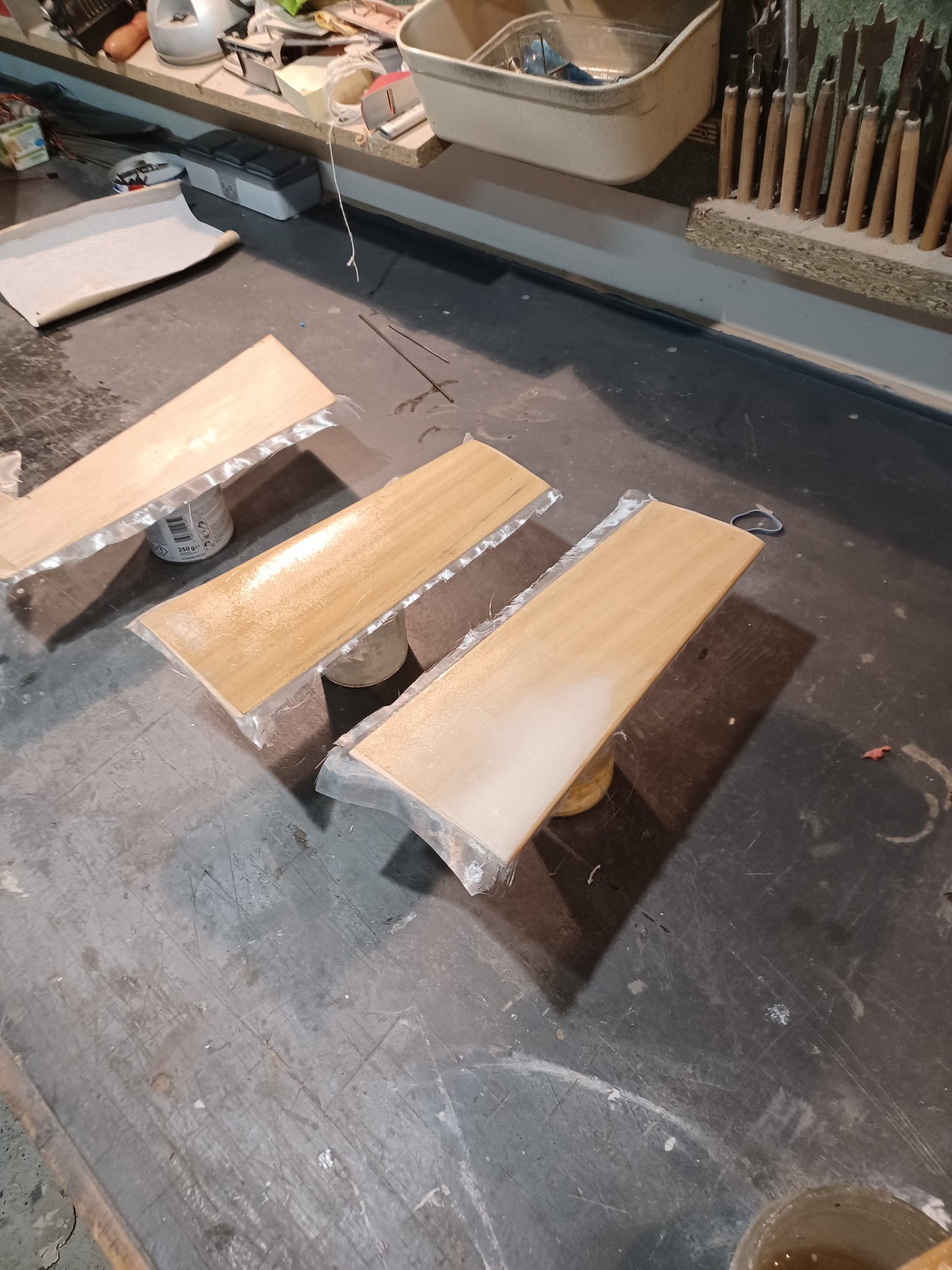

tissu posé.jpg (424.42 Kio) Consulté 3103 fois
tissu posé2.jpg (223.44 Kio) Consulté 3103 fois
tissu posé3.jpg (274.56 Kio) Consulté 3103 fois
tissu posé 4.jpg (205.29 Kio) Consulté 3103 fois
C'EST FINI ,ON ATTEND QUE CELA SECHE (pour ma part environ deux jours)
ON PASSERA AU DESSOUS PLUS TARD

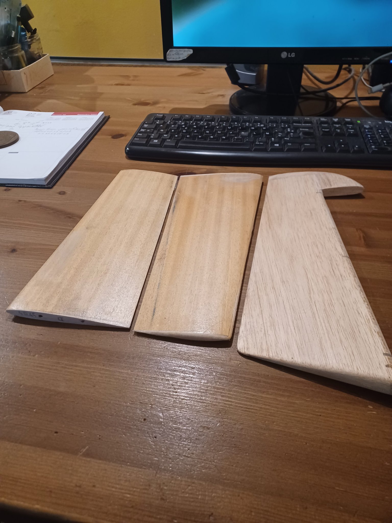

marouflage fini.jpg (397.53 Kio) Consulté 3070 fois
Les empennages sont finis avant ponçage fin et peinture
L'ajout de poids fait 15grs soit 14% du poids global
En partant d'un modèle quelconque, le chiffre de 14% est une bonne base pour déterminer le poids final
Sur l'ensemble d'un modèle la partie la plus critique est l'empennage en matière de poids(une dizaine de grs peut entrainer 100grs devant)
Cette méthode d'entoilage apporte de la durabilité mais est une méthode légèrement plus couteuse qu'une finition film thermo rétractable ou papier kraft ou japon
