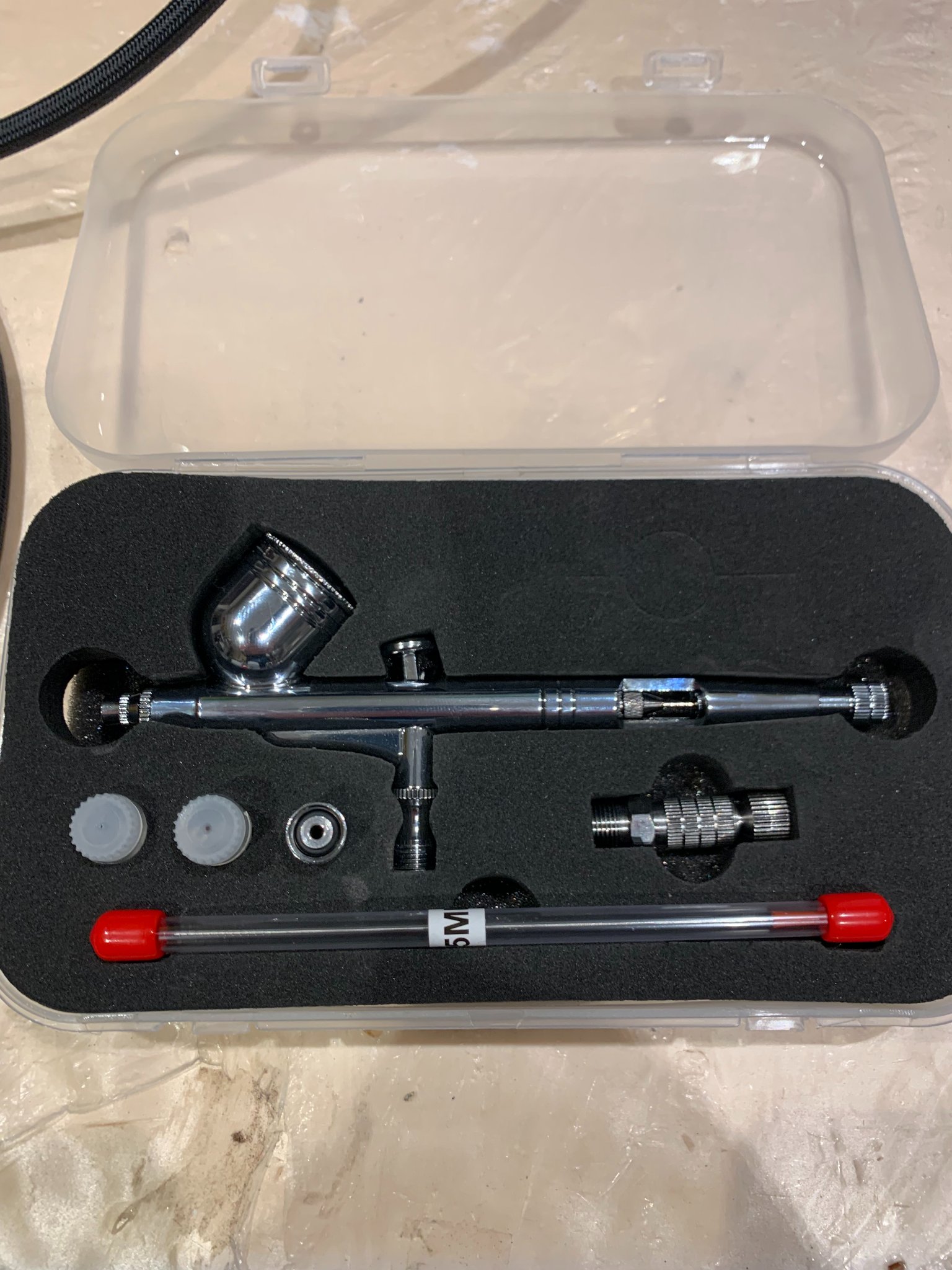

J'ai donc trouvé ce qu'il me manquait:
Pas bruyant, réservoir de 3.5l, et aérographe avec 3 aiguilles double action.

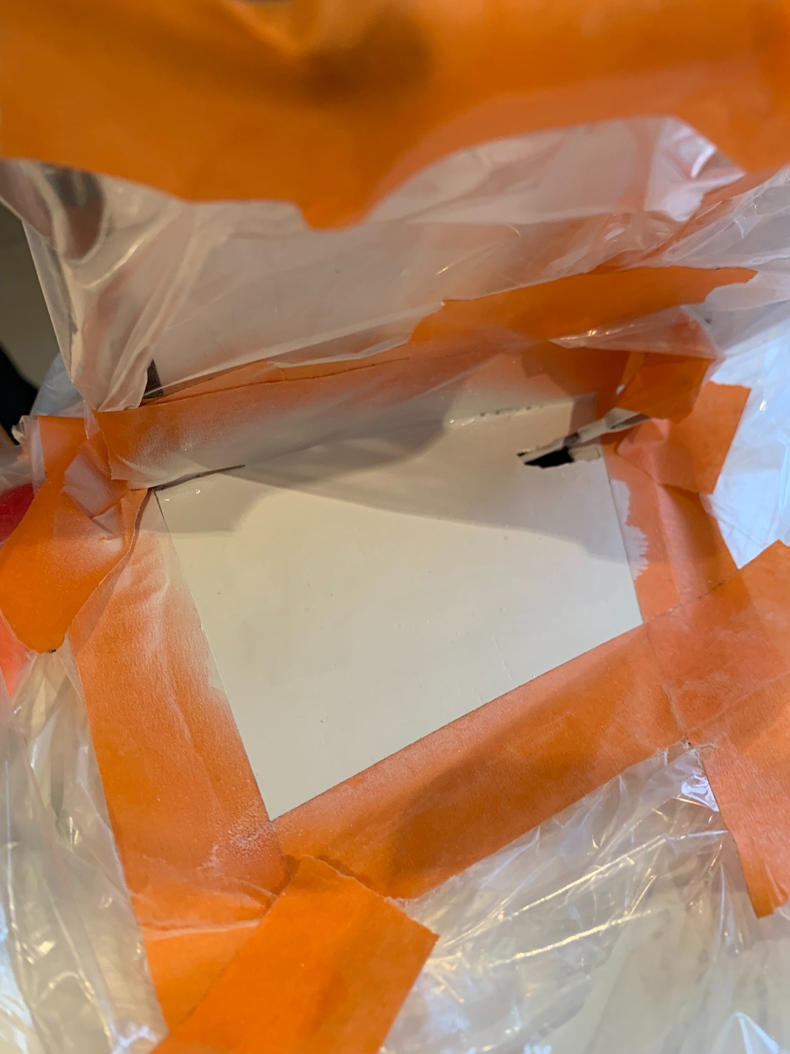

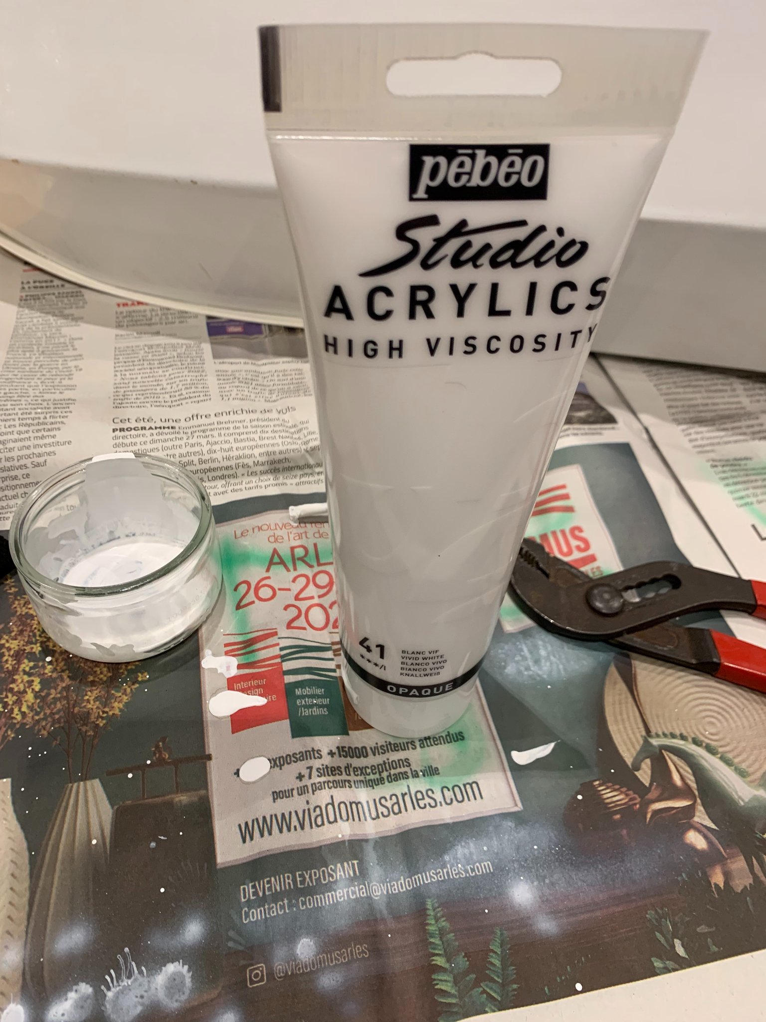

J'ai essayé de faire une retouche de blanc sur une réparation d'un Canadair. Acrylique. Ca couvre pas bien. on vois encore la couleur du bois en dessous, même après plusieurs couches. Pression 2 bars.
Réparation bouche porée Après au moins 4 couches d'acrylique diluée. Avec cet outil: un aérographe double actions Puis je essayer de pulvériser ma bonne vieille peinture PU bi-composants de chez Pérez peinture. Celle qui me sert pour tous mes hydravions.

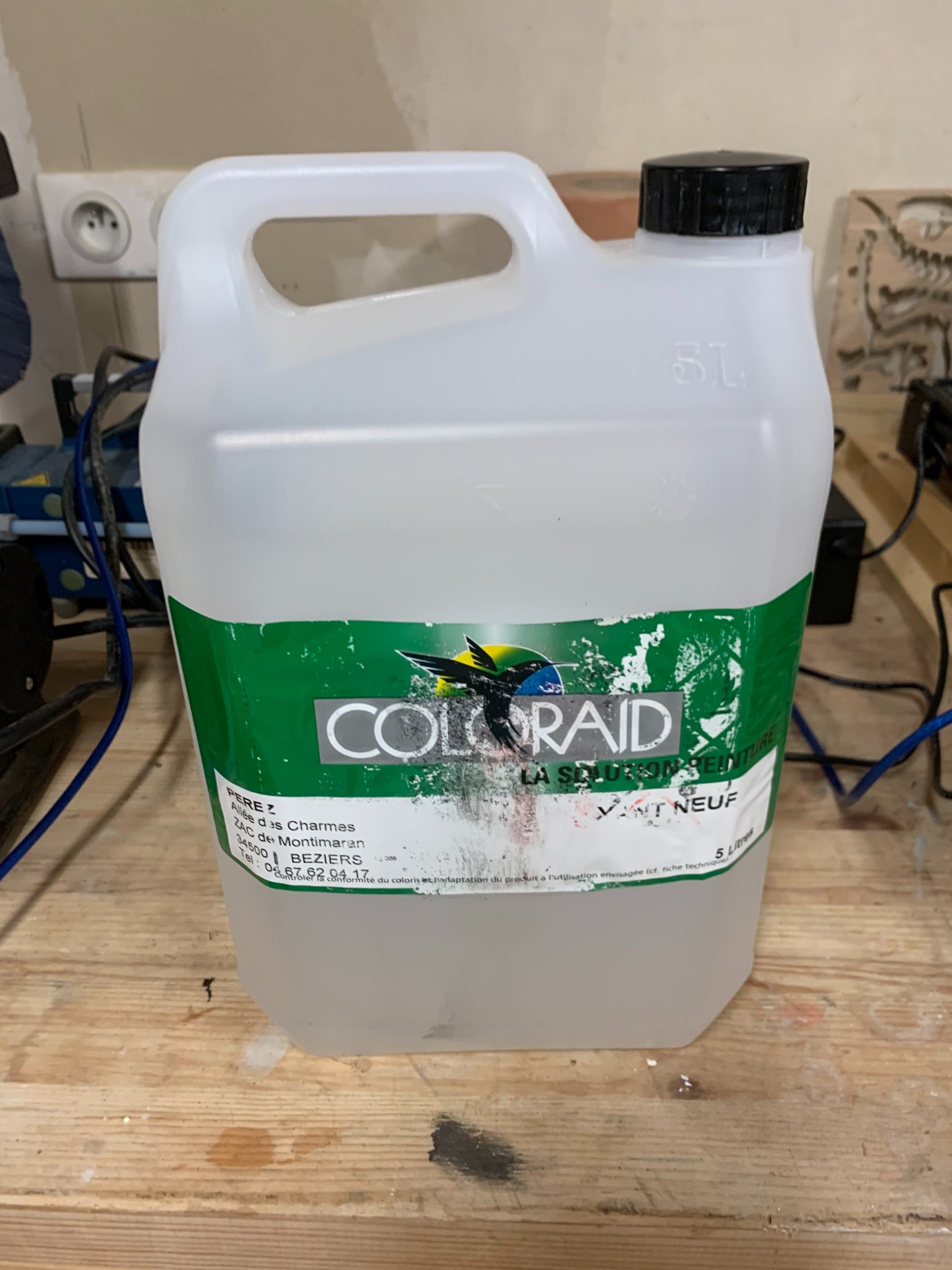

Et de pouvoir nettoyer l'aéro à l'acétone?

Sinon, l'acrylique, il y a du choix, mais suis pas emballé...

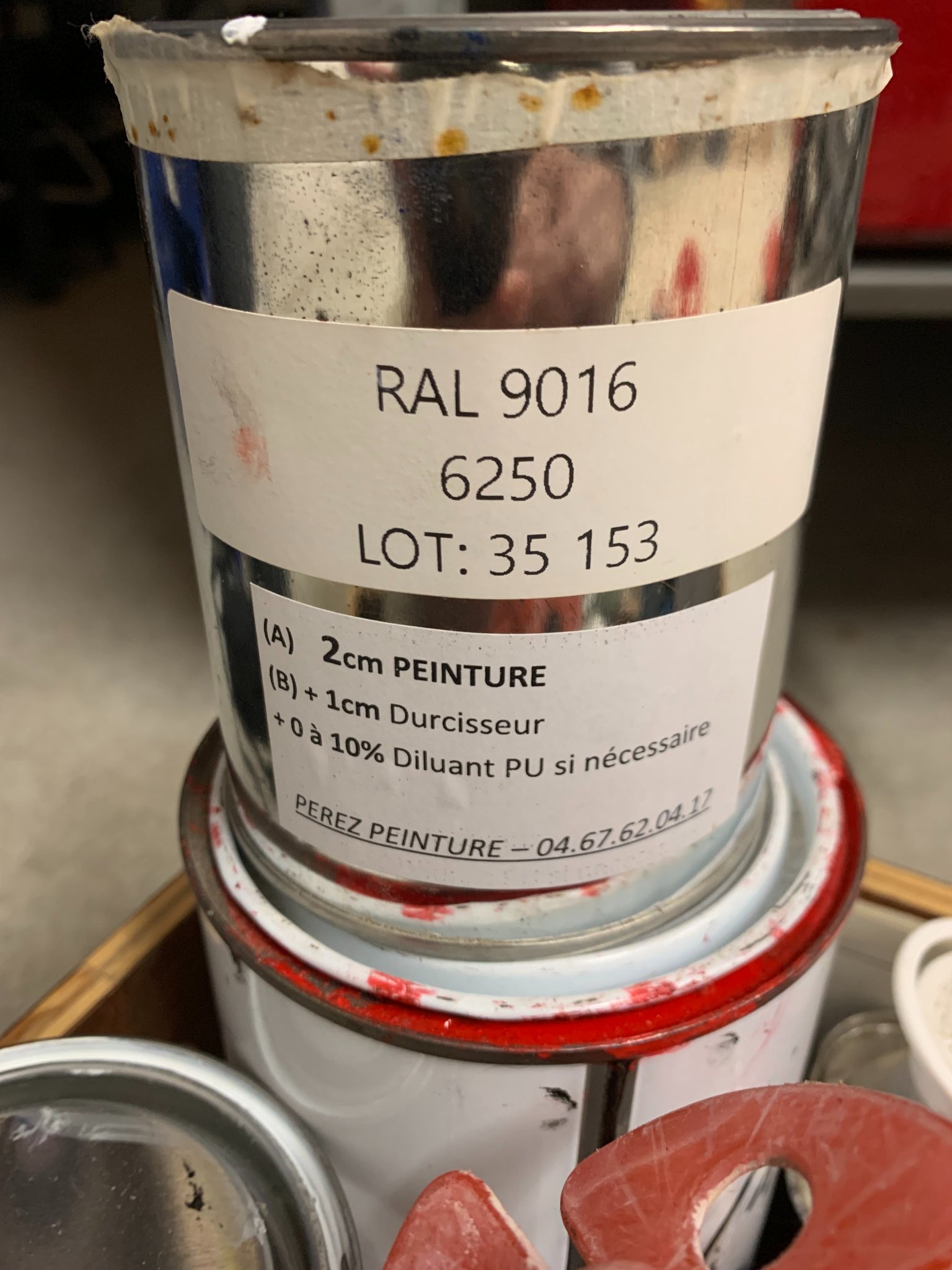

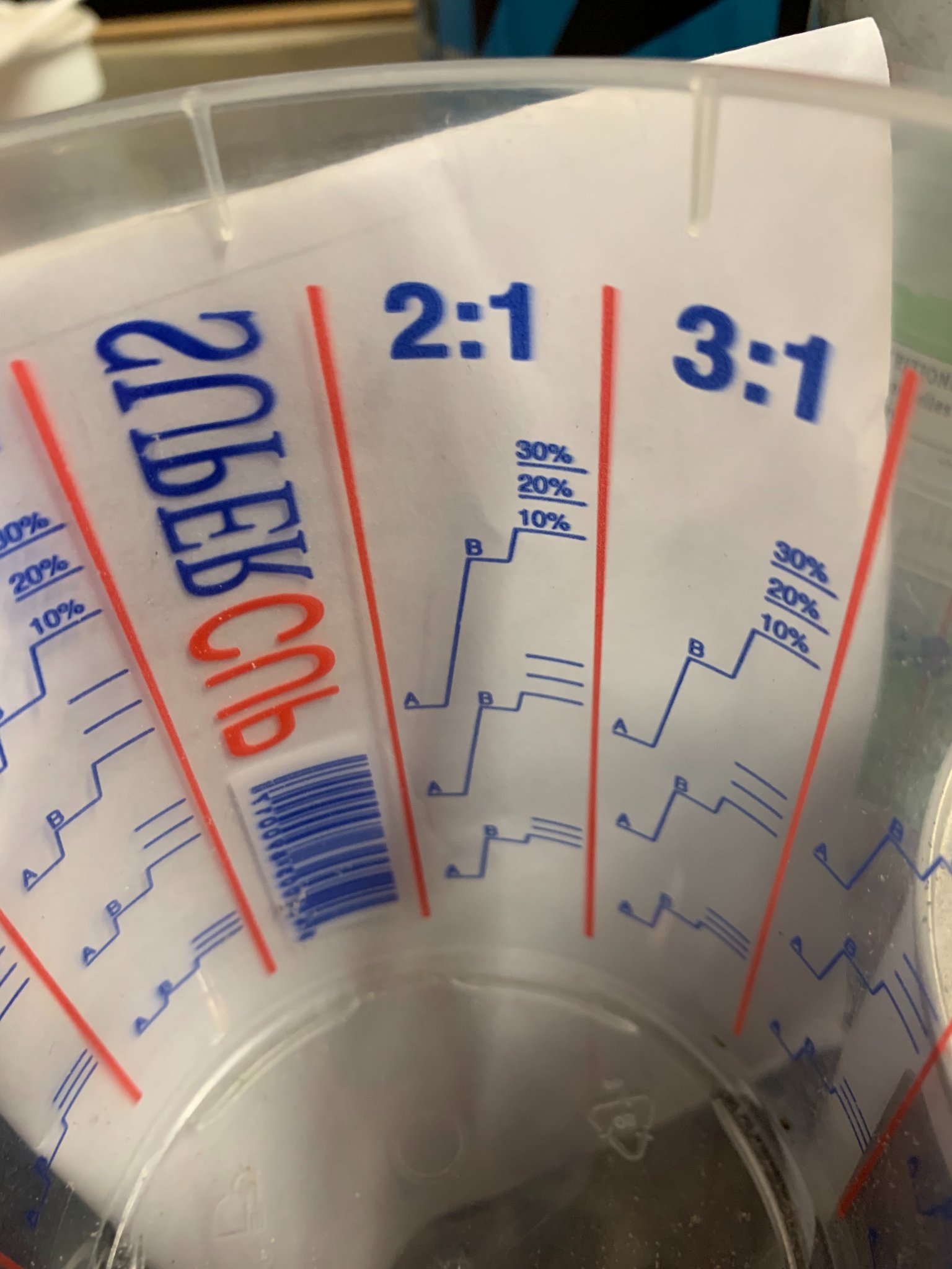

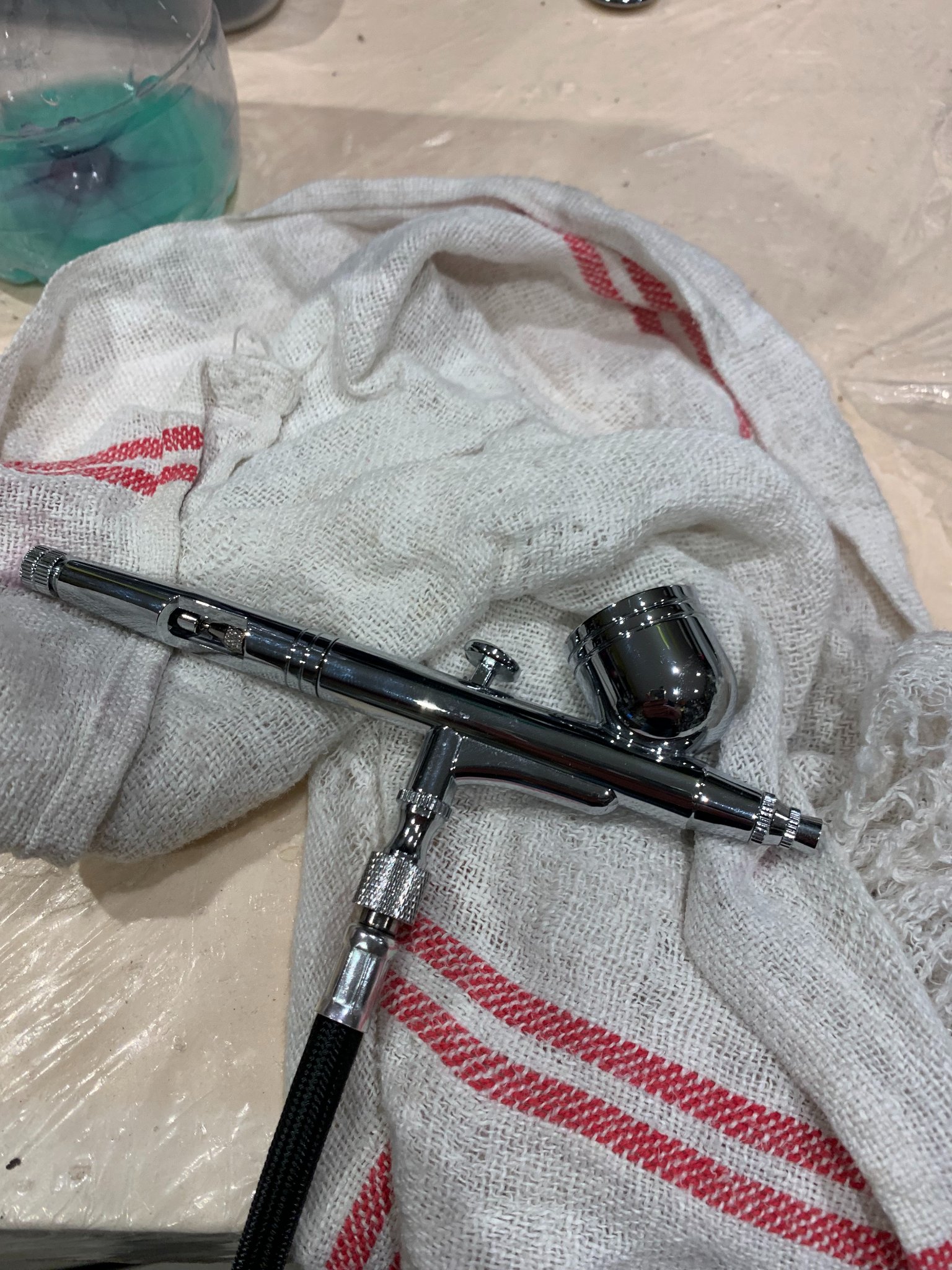

Après conseils des 2 Michel, ça marche aussi avec de la peinture polyuréthane automobile.
j'ai donc pris mes anciens pots de chez Perez peinture, où ils te marquent bien dessus la dose de peinture, la dose de durcisseur et la dose de diluant pour pistolet ou pour aérographe . Tu ne peux pas te tromper. Et avec une aiguille de 0.5, sous 1.5bar de pression, ça marche du feu de Dieu!
En 1 seule passe, c'est torché. De sous crasse de meule, je me sens maintenant comme maitre Ripolin.
Cependant, en parlant de sentir, j'avais oublié les effluves corsées du mélange à pigments et du nettoyant.
J'ai tout fait dans mon atelier, donc dans la maison, avec cette bête porte qui était restée ouverte.
