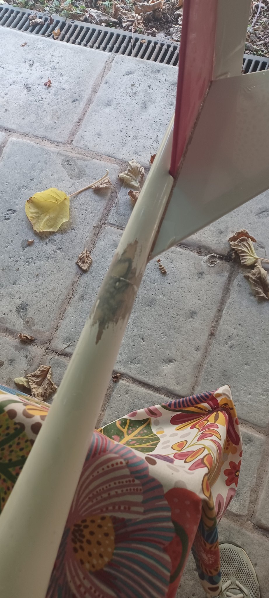

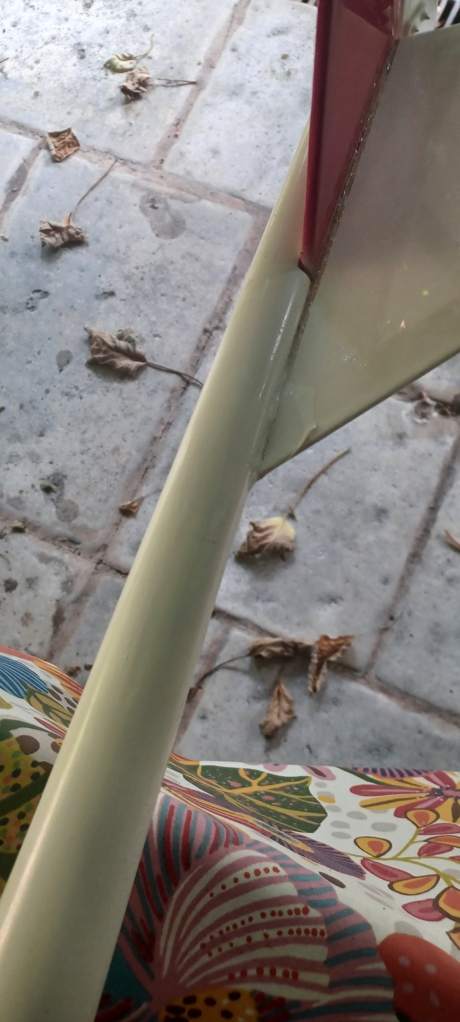

Aujourd hui plus spécifiquement pour MATHIS,la réparation de son planeur qui est tout de travers
Le but est de redresser l'empennage par rapport au fuselage

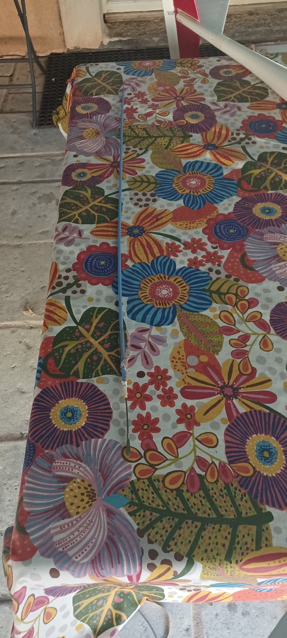

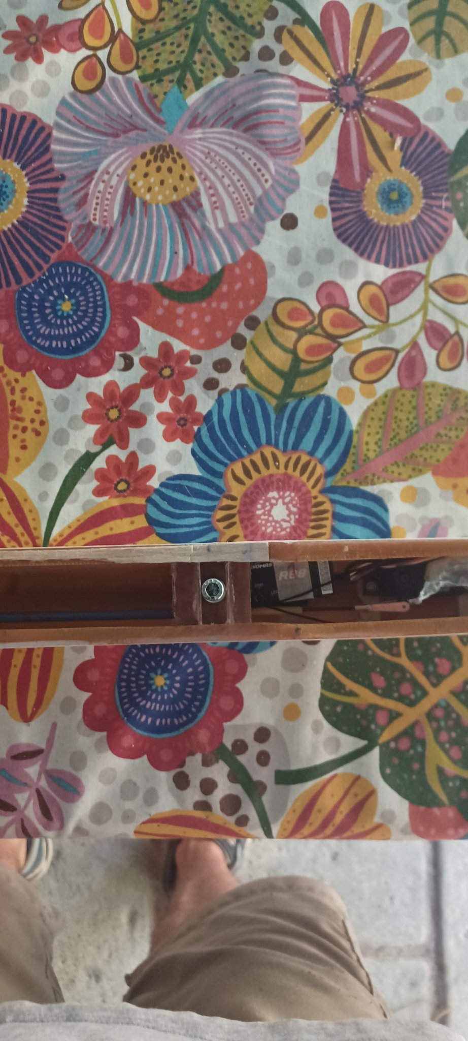

Message non lu par fabien » 28 juin 2026, 10:48
retrait de la gaine de commande du fuselage
heureusement cette gaine n'était pas collée

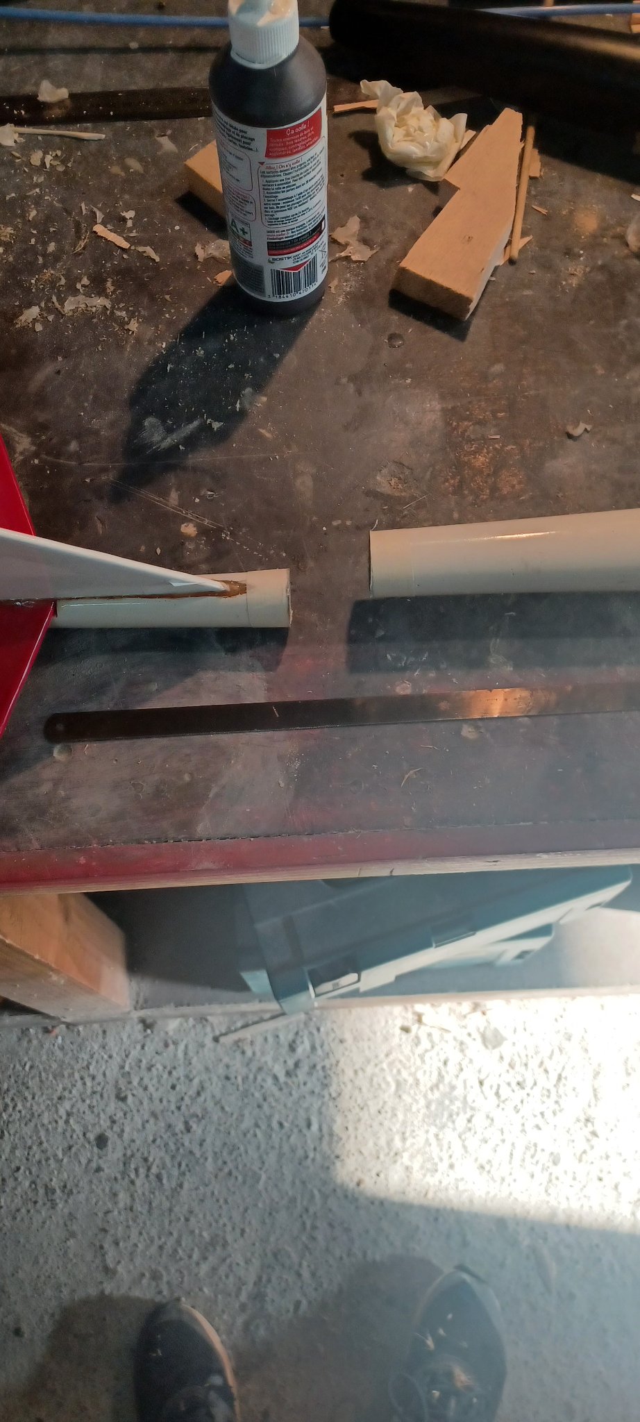

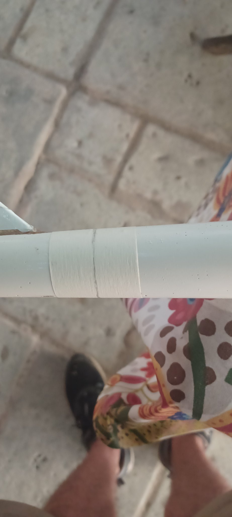

le scotch est là pour le marquage de la découpe
Messages : 1481
Re: reparation planeur de MATIS
Message non lu par fabien » 28 juin 2026, 10:50

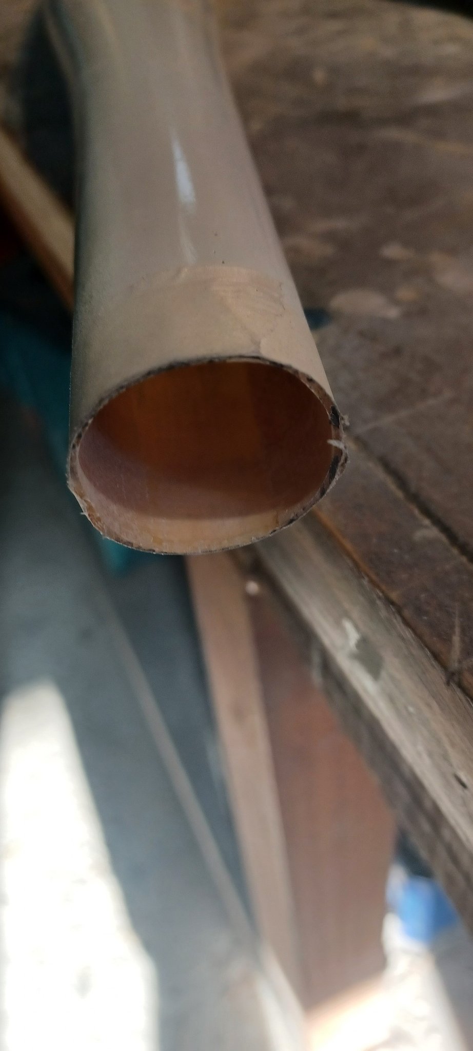

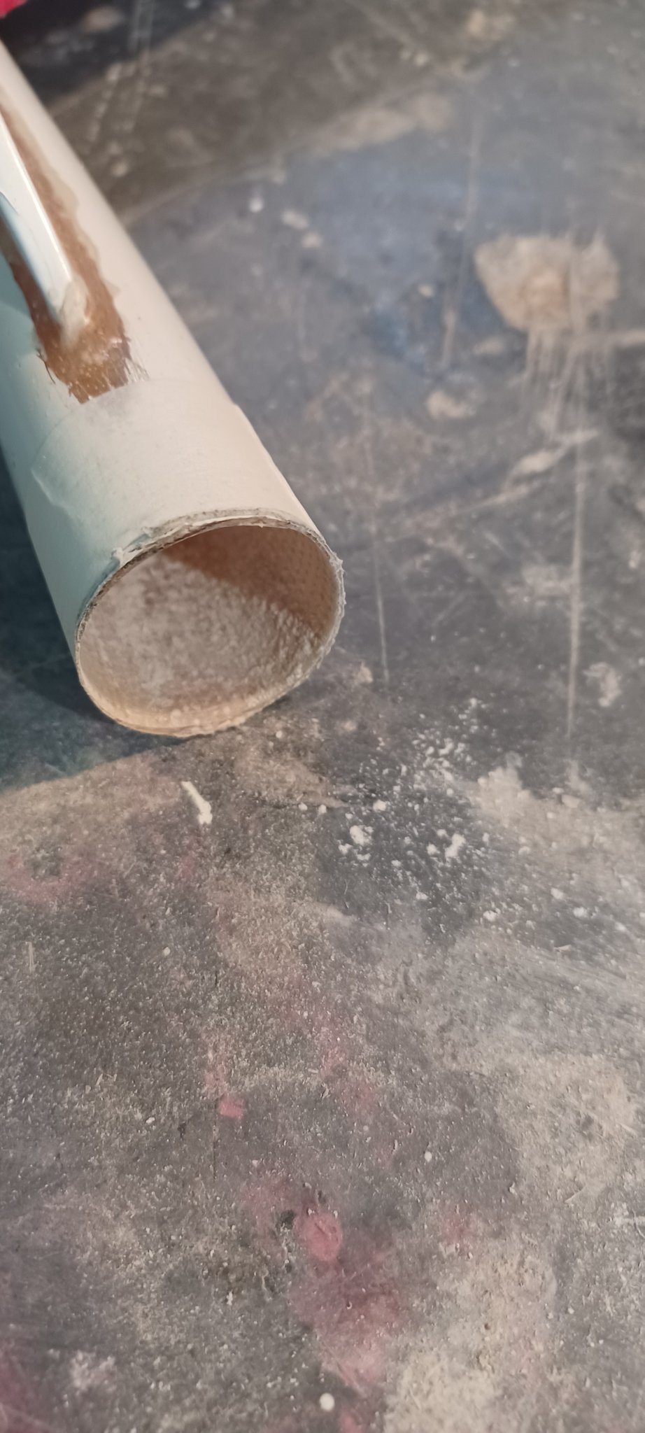

On coupe le fuselage avec une scie fine
Messages : 1481

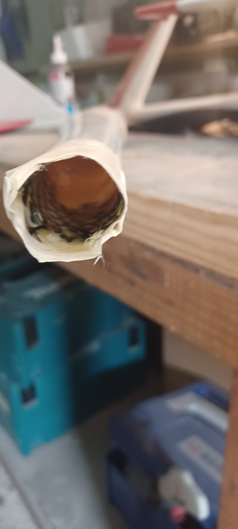

Message non lu par fabien » 28 juin 2026, 10:52
Il faut ensuite poncer l intérieur du fuselage pour un collage optimum et parfaire la pose du future tissu
7 BIS.jpg (242.64 Kio) Consulté 702 fois
Messages : 1481
Message non lu par fabien » 28 juin 2026, 10:56

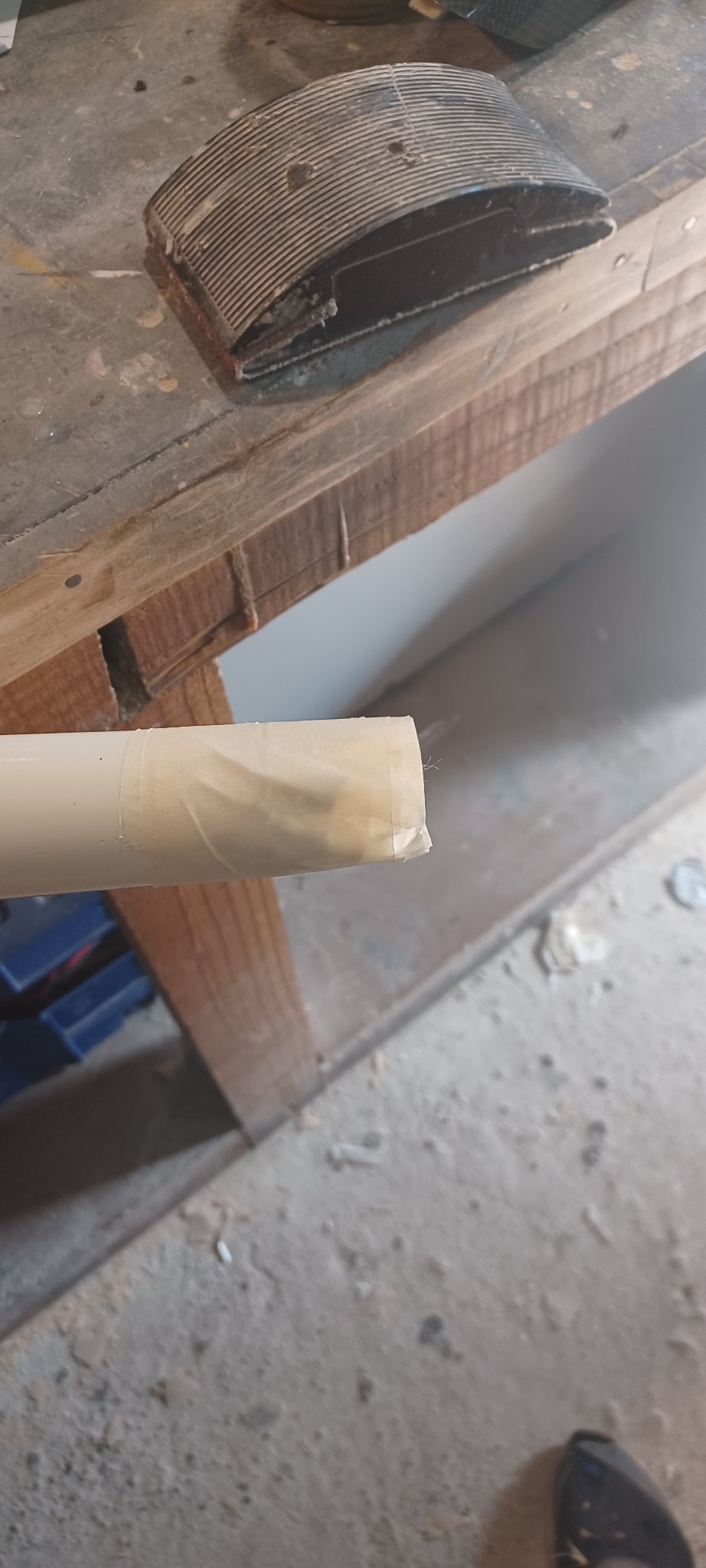

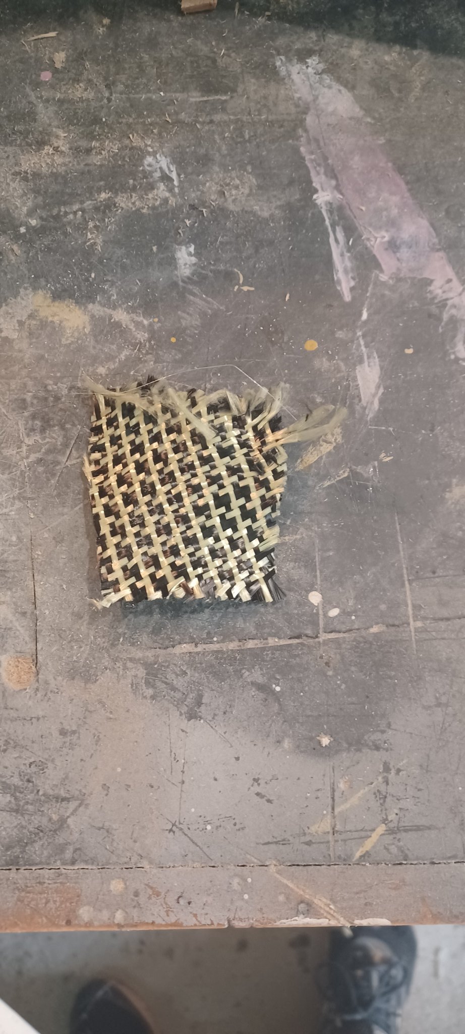

On pose ensuite le tissu de verre (kevlar carbone),je rajoute ensuite du scotch sur l'extérieur du fuselage en essayant de respecter un cylindre
L utilisation d'un pinceau fin est nécessaire
Il ne faut surtout pas peindre le tissu mais le tamponner doucement

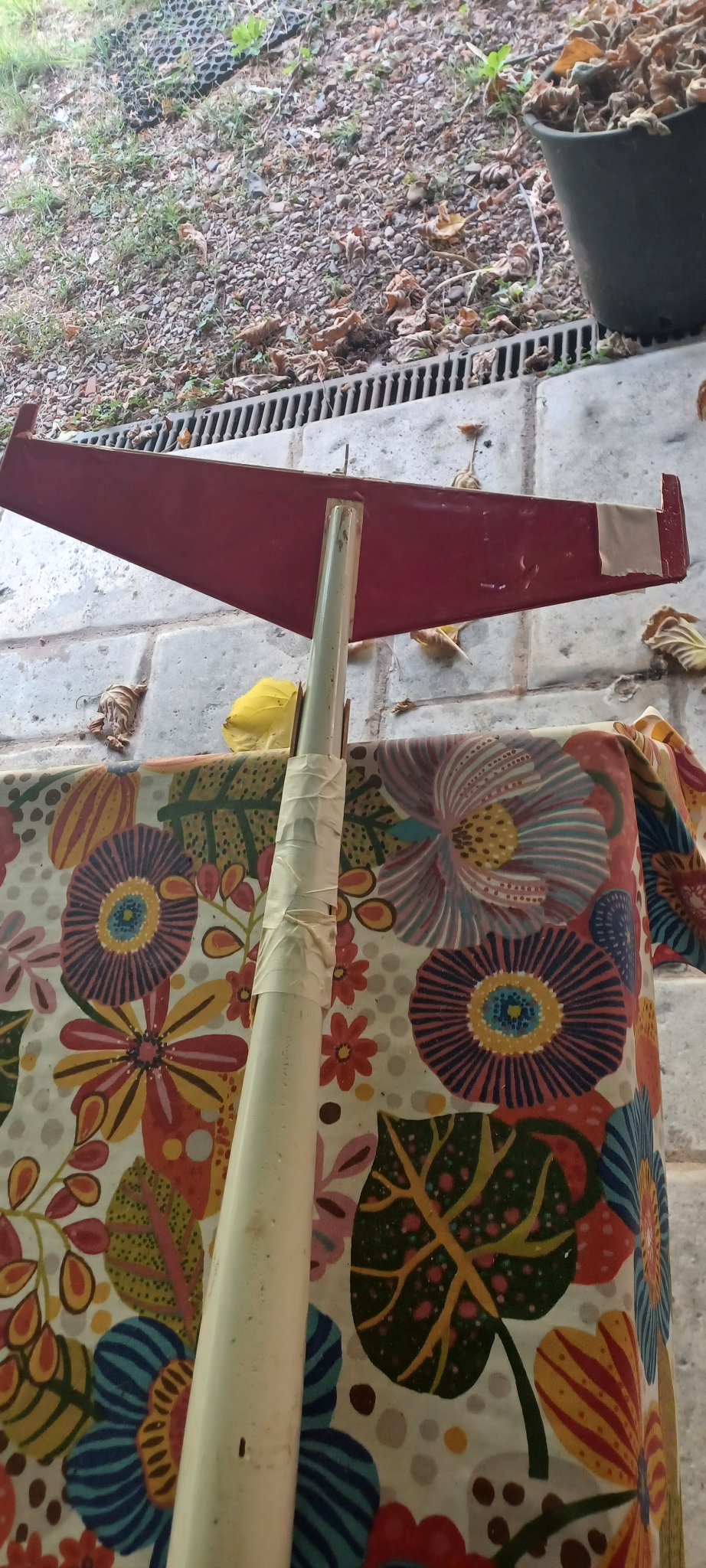

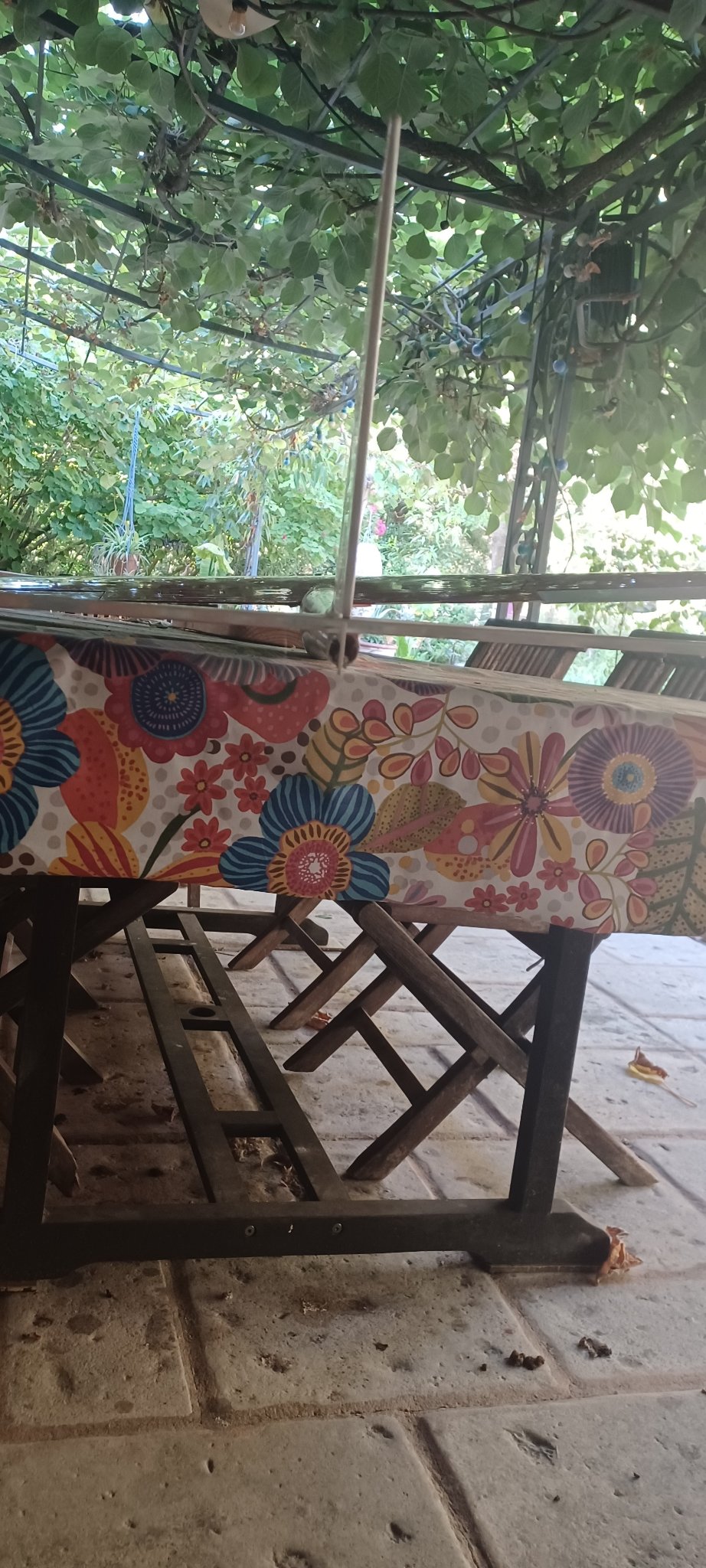

Message non lu par fabien » 29 juin 2026, 10:44

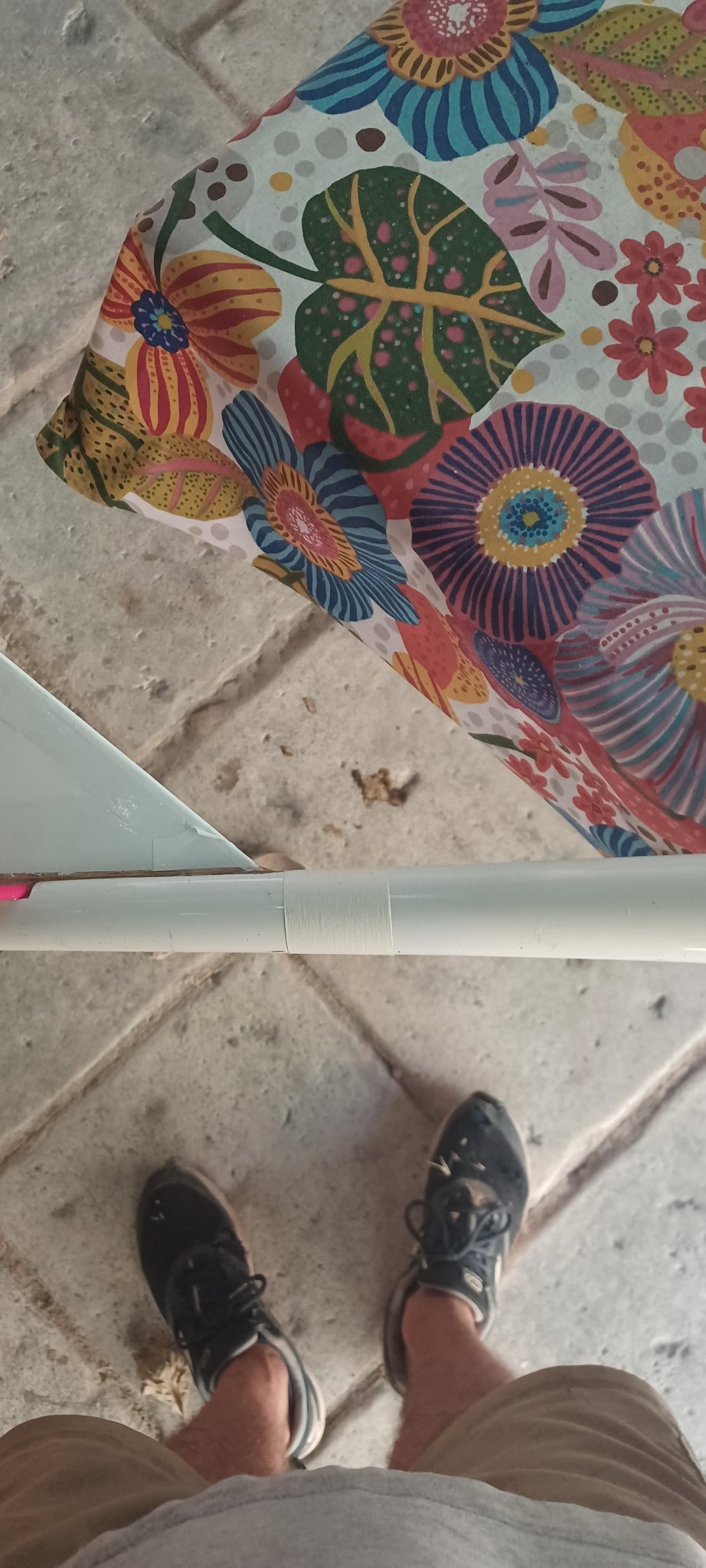

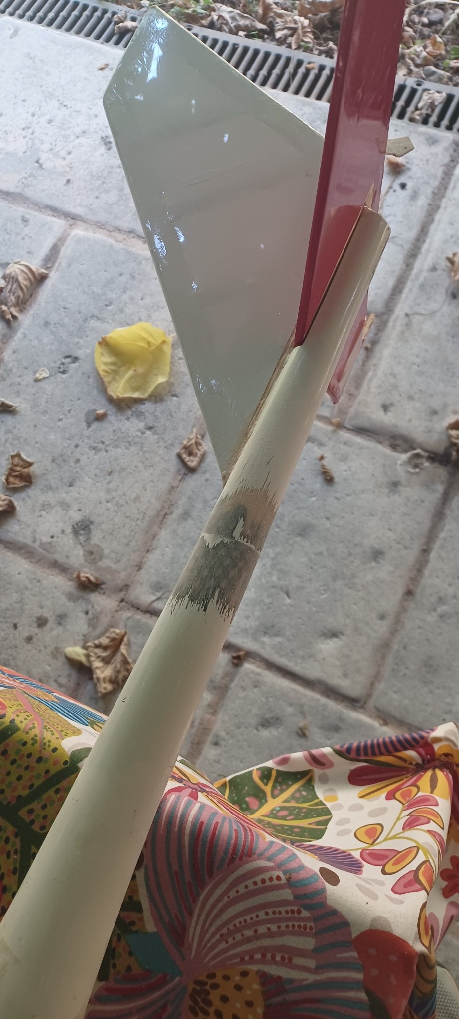

une fois le tissu bien imprégné avec la résine (merci le scotch autour)
,j insère le bout du fuselage ,je crée une sorte d'attelle avec deux bouts de bois et je bloque le tout remis dans l axe et fortement scotché
Il faut utiliser un pinceau fin et très long pour bien faire adhérer le tissu au fuselage(opération délicate mais très importante)
Pour parfaire l'adhésion du tissu au fuselage ,j aurai pu utiliser un petit ballon de baudruche long que je rentre par l'arrière du fuselage et que je gonfle(je n'en avais pas)
SECHAGE TOUTE UNE NUIT

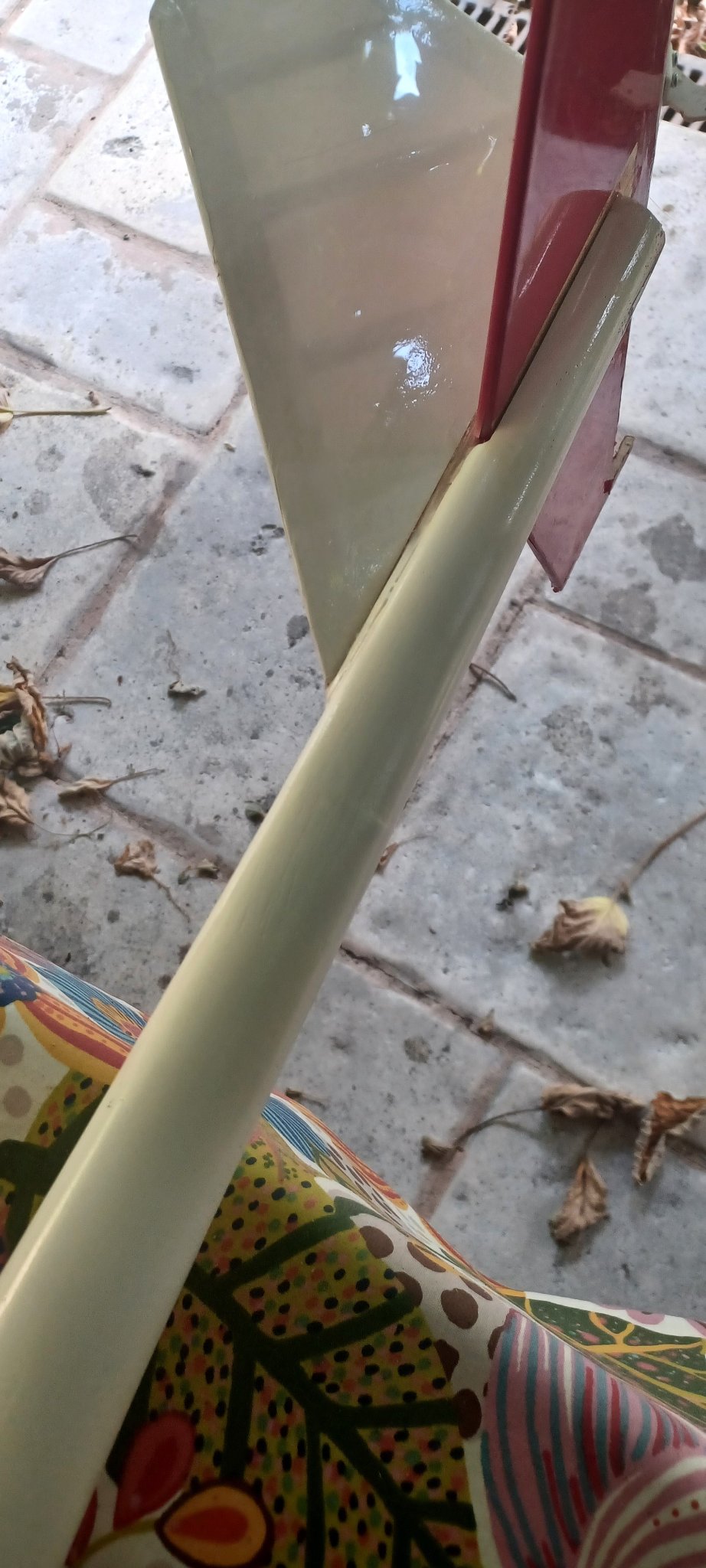

Le lendemain on retire le scotch et on ponce l'ensemble proprement et peinture
facile non!!!
Messages : 1481
Message non lu par fabien » 29 juin 2026, 19:23
réparation finie
