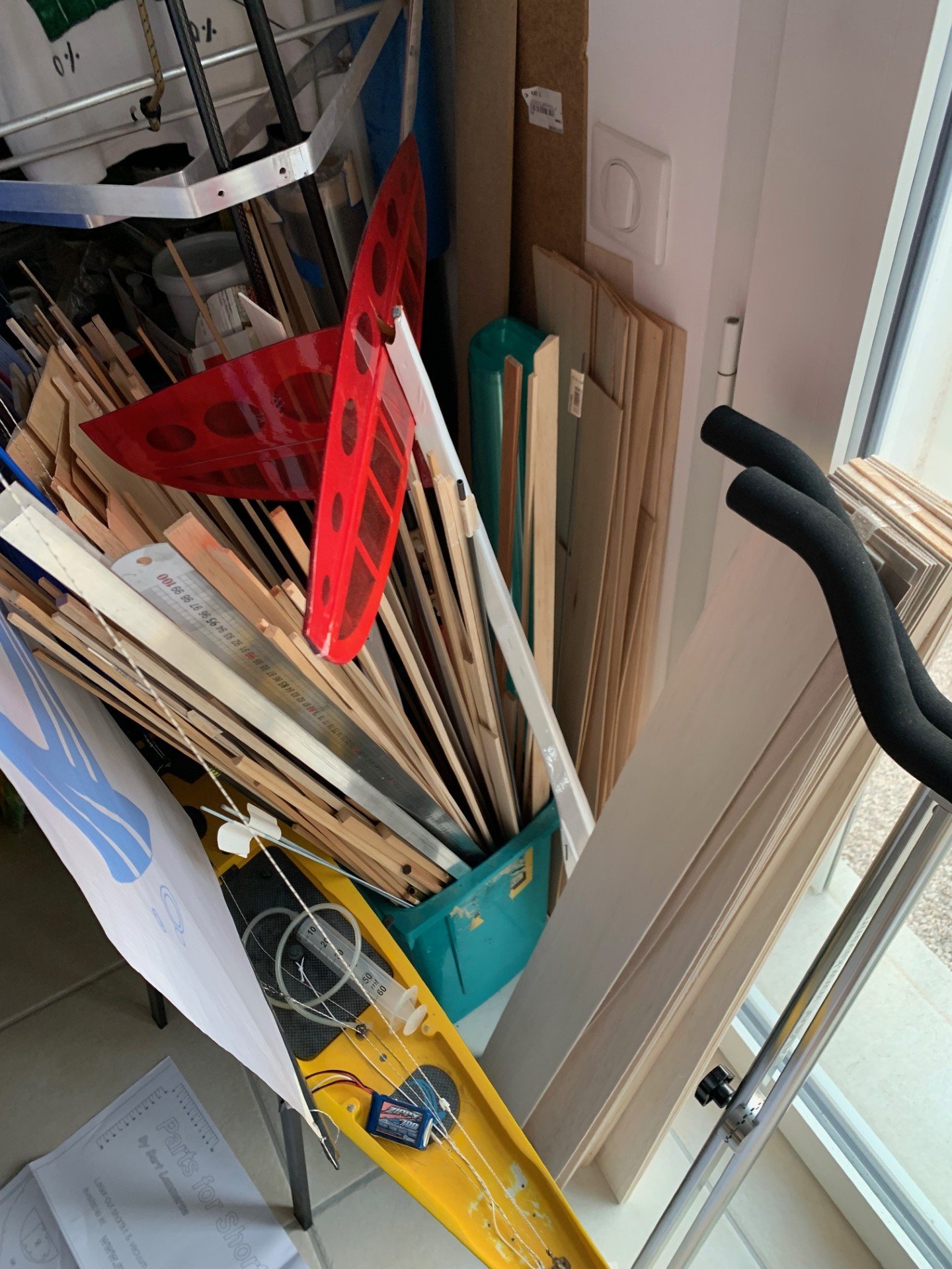

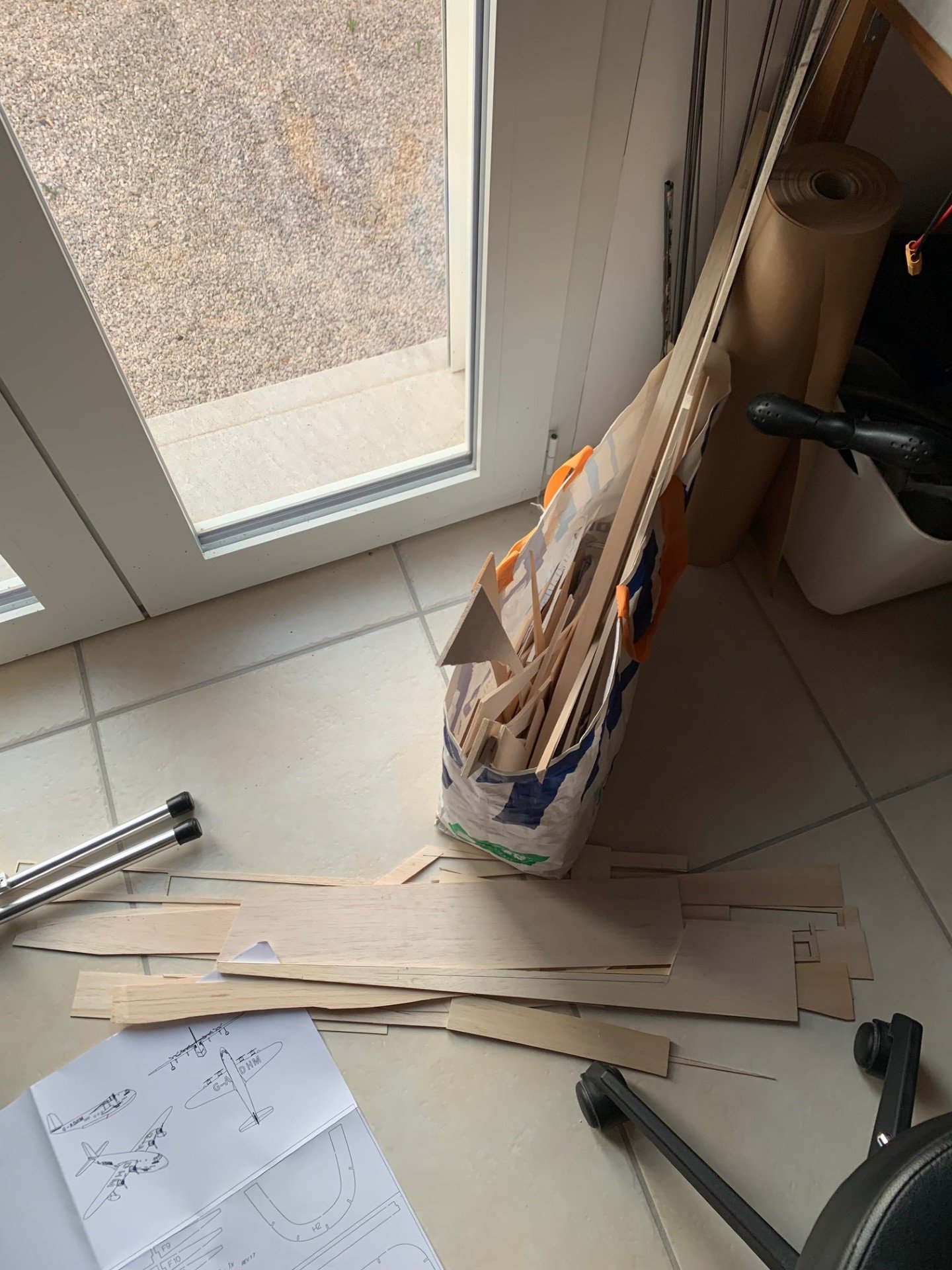

Message non lu par Chamy34 » 26 juil. 2026, 20:39
C'est le bordel dans mon atelier pour stocker le balsa. Par terre, et même dans une poubelle!
Je parle des planches en différentes épaisseurs (9 épaisseurs différentes), mais aussi les chutes et les baguettes.

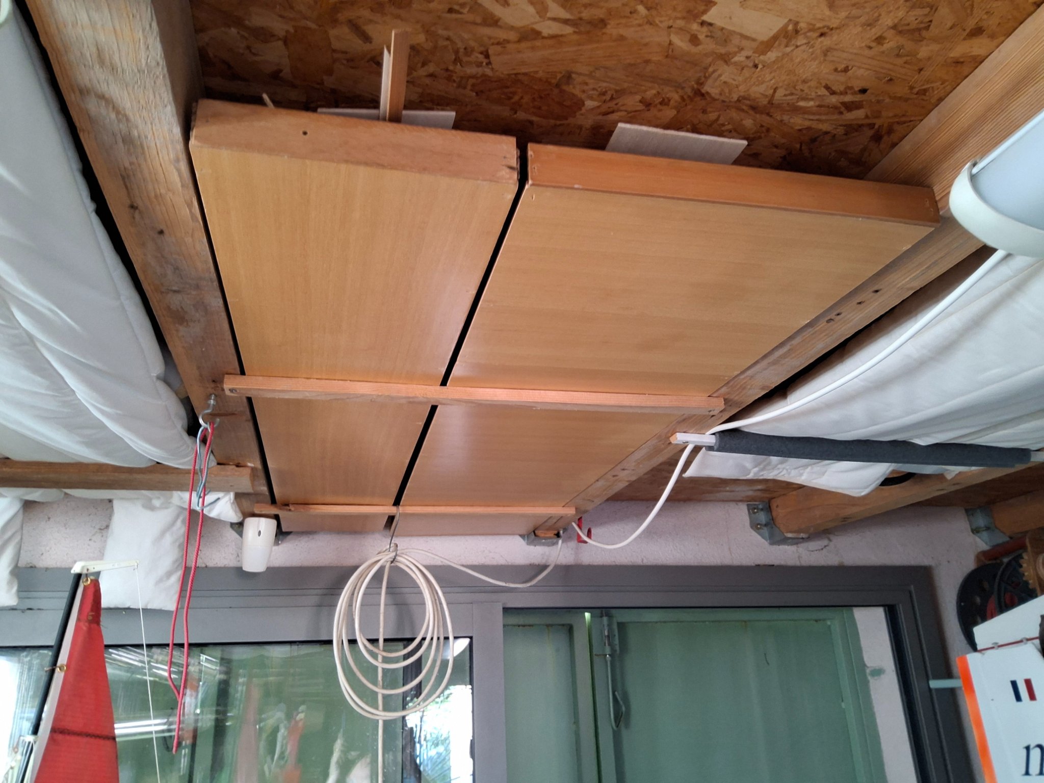

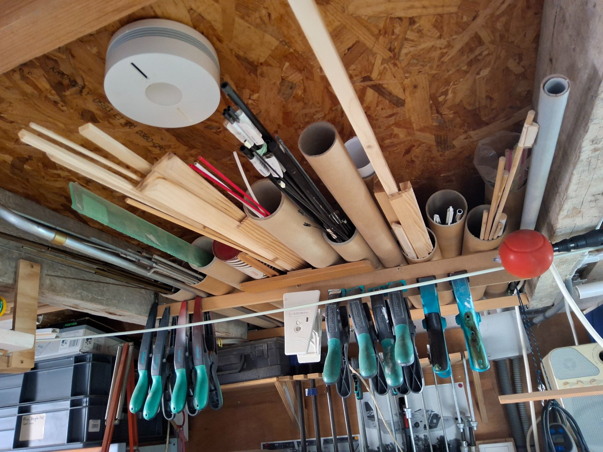

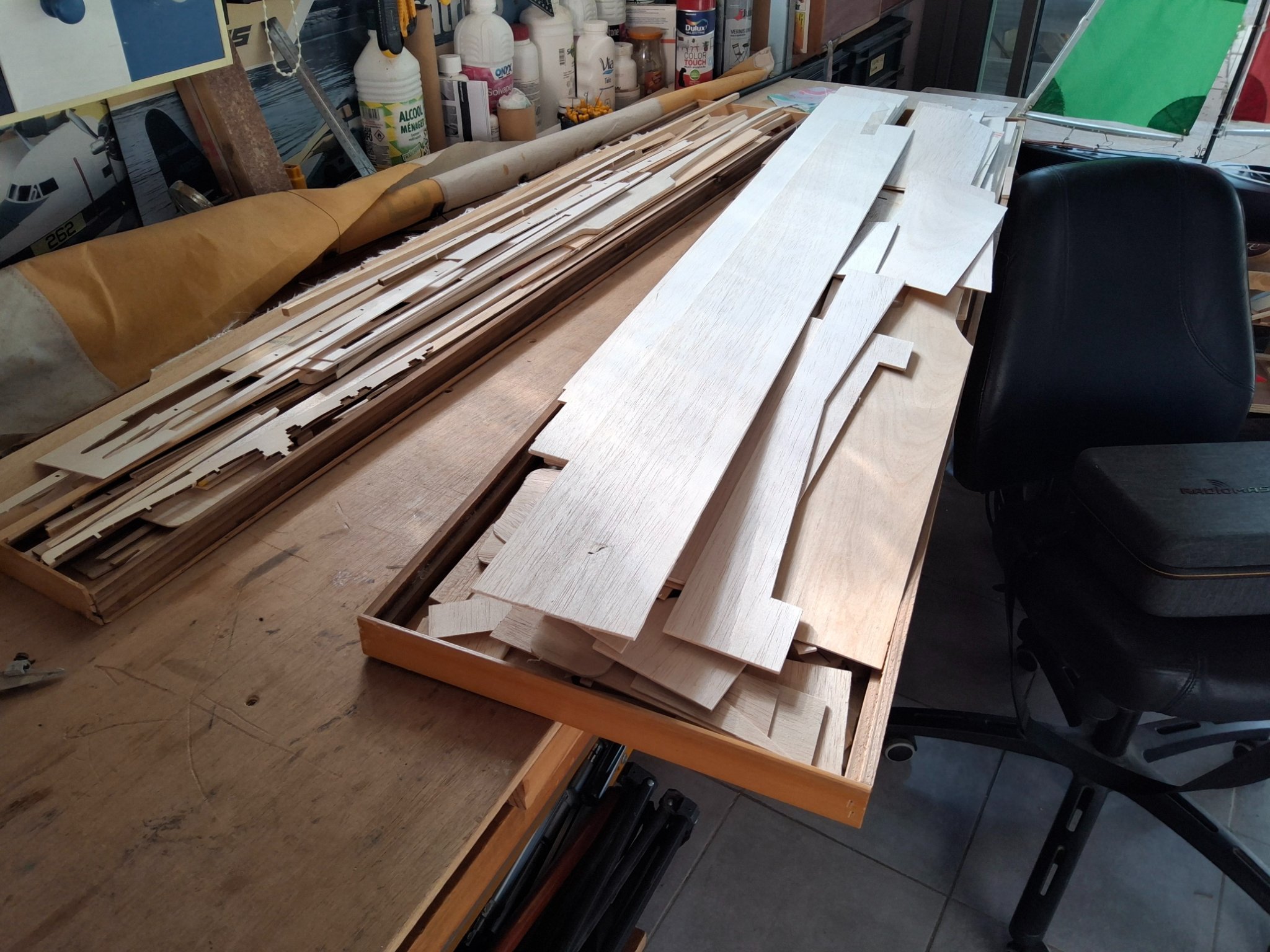

Message non lu par Michel Jugie » 27 juil. 2026, 08:54
Ma solution pour ranger les joncs de toute sorte
Des tubes de carton de récup, facile à manipuler pour y accéder
Pour les planches, réalisation de 2 "tiroirs" glissés sous les poutres de la mezzanine de l’atelier

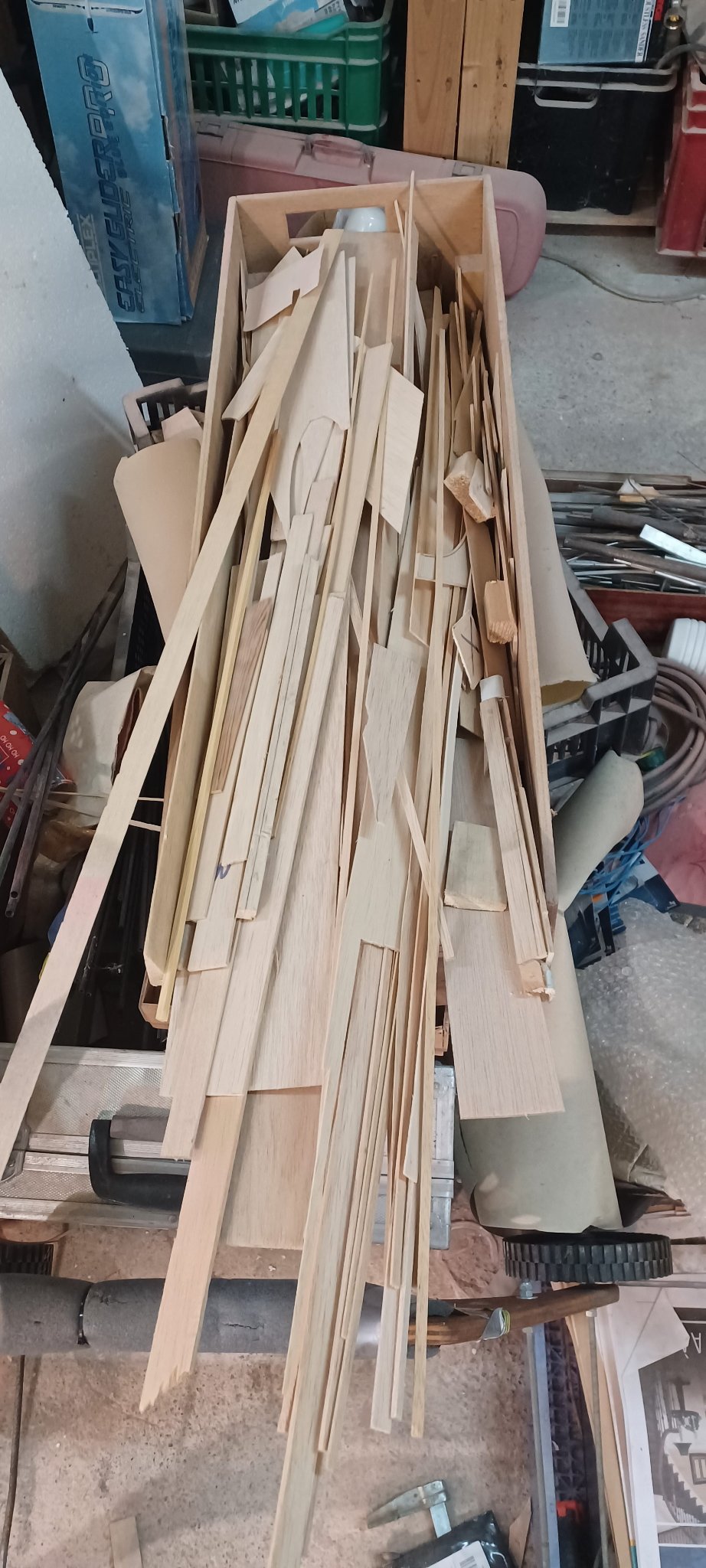

Message non lu par fabien » 28 juil. 2026, 09:58
Bonjour pierre,
Voila quelques photographies de mon stockage de bois
dans une caisse faite sur mesure
inconvénient :il faut tout sortir pour trouver la bonne épaisseur

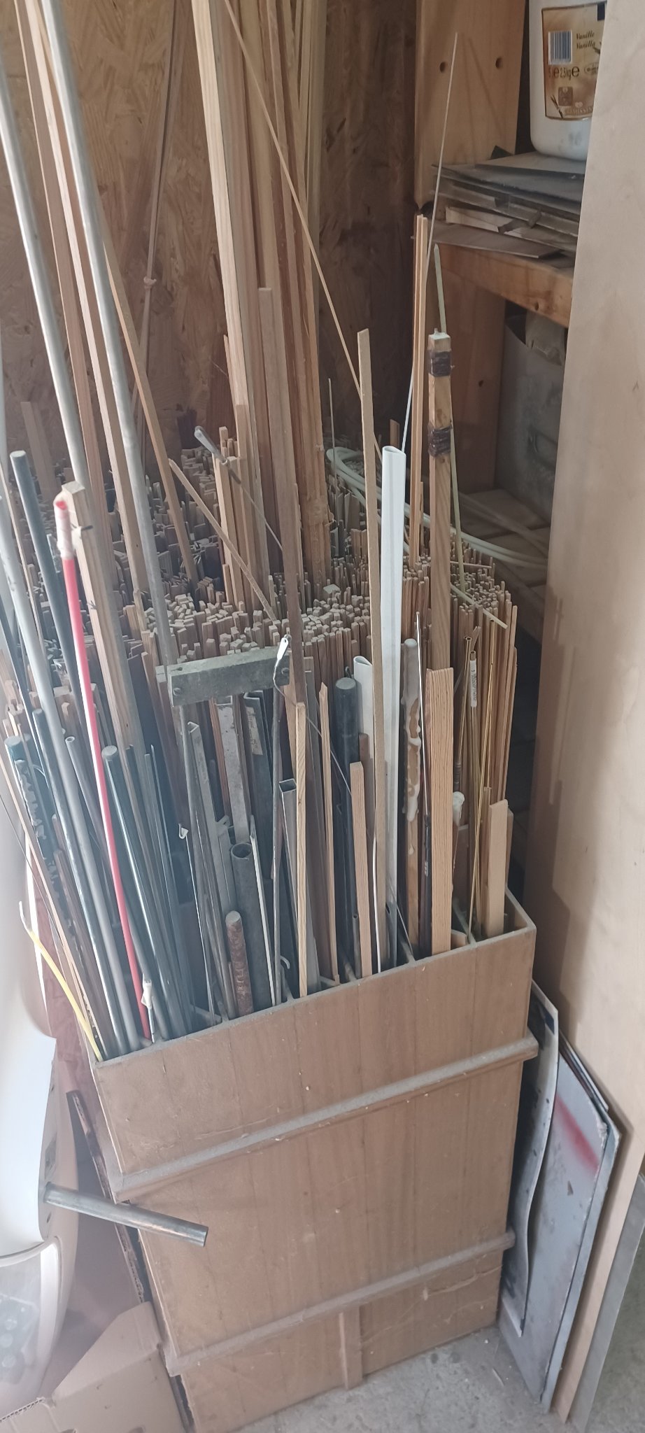

Message non lu par fabien » 28 juil. 2026, 10:00
La caisse verticale avec des cloisons
top pour les bois non utilisés
inconvénient :si le bois est utilisé partiellement pas de restockage dans cette boite
Re: Présentoir à balsa
La hauteur de caisson verticale ne doit pas être trop haute

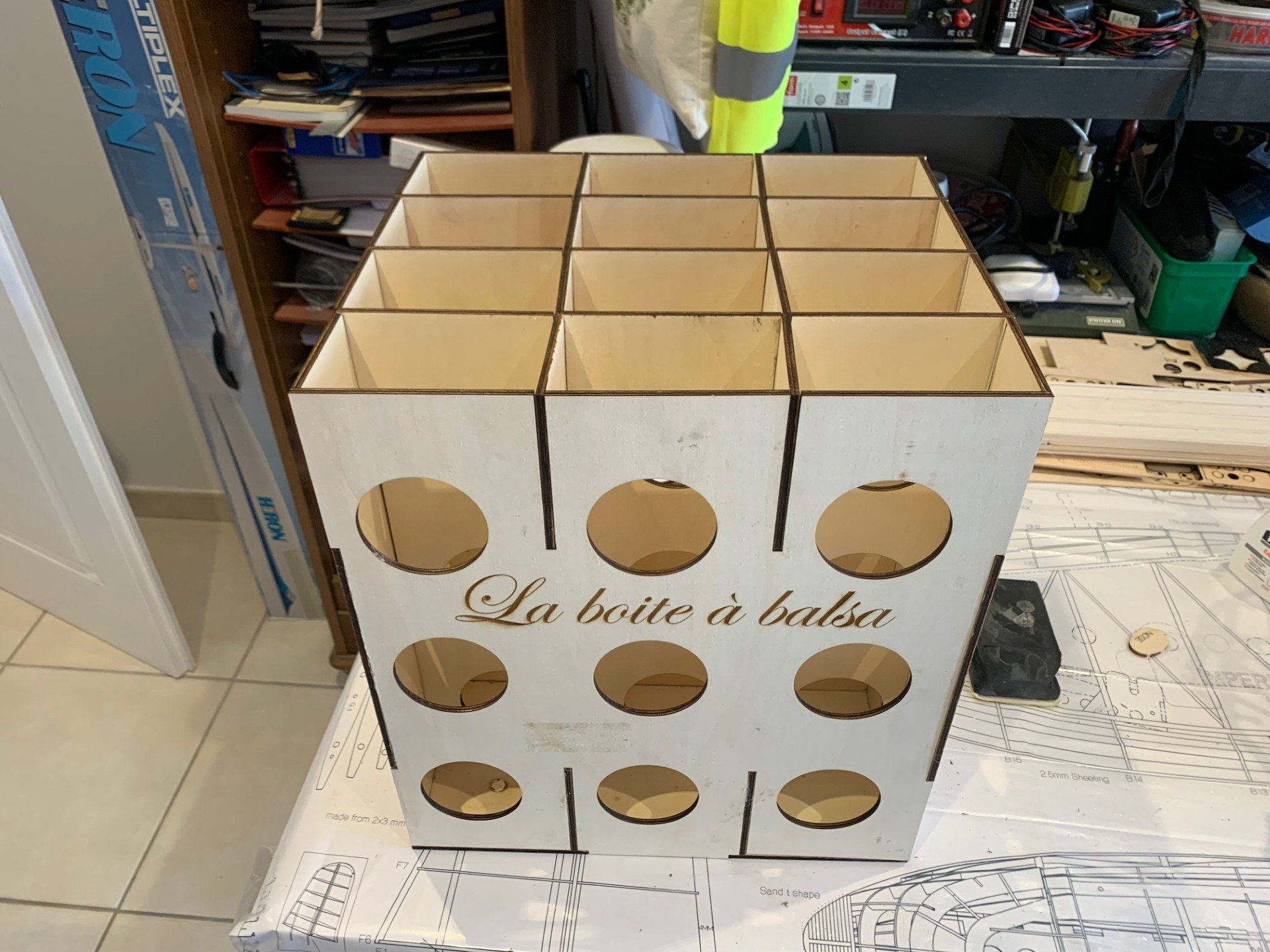

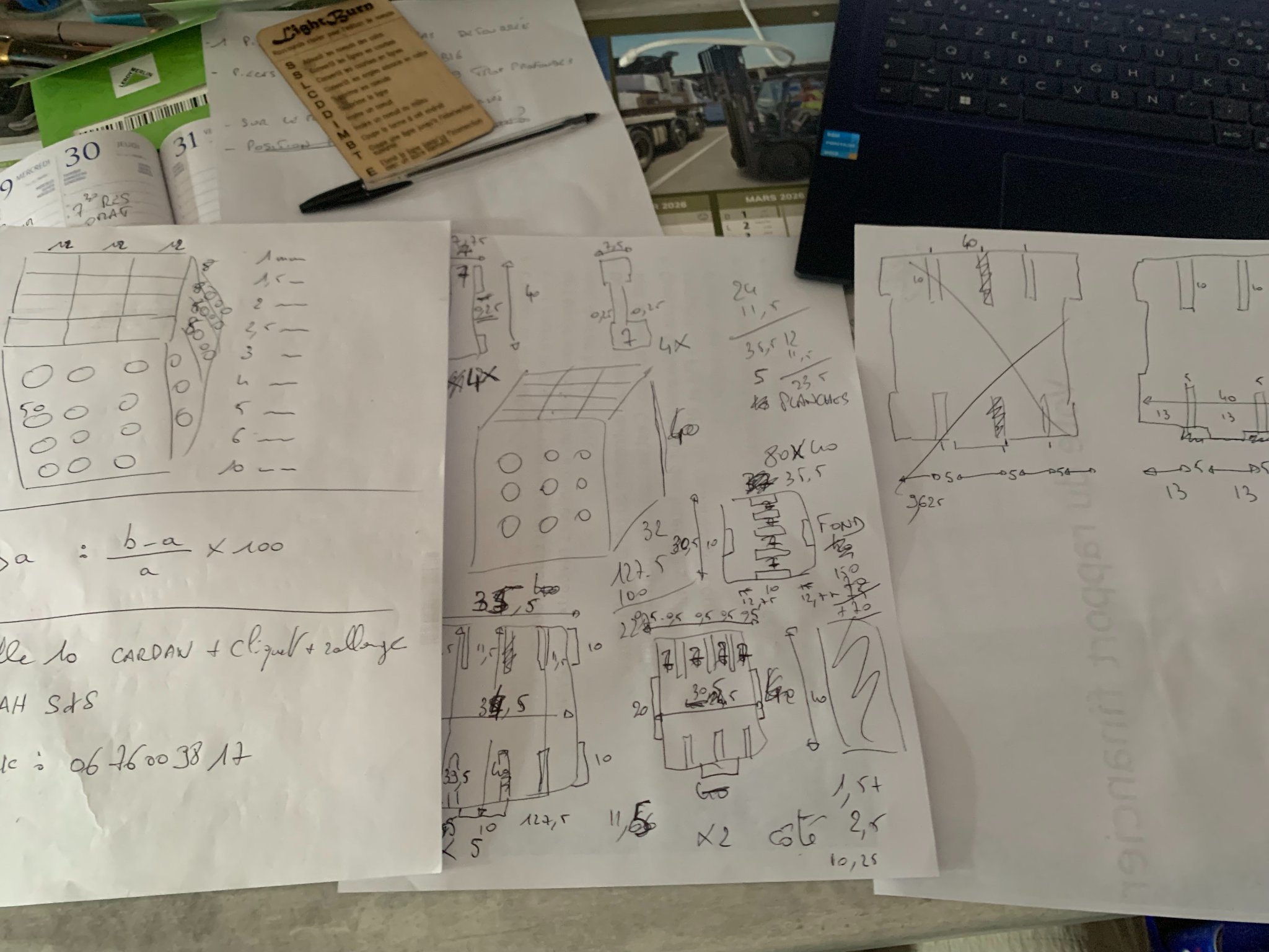

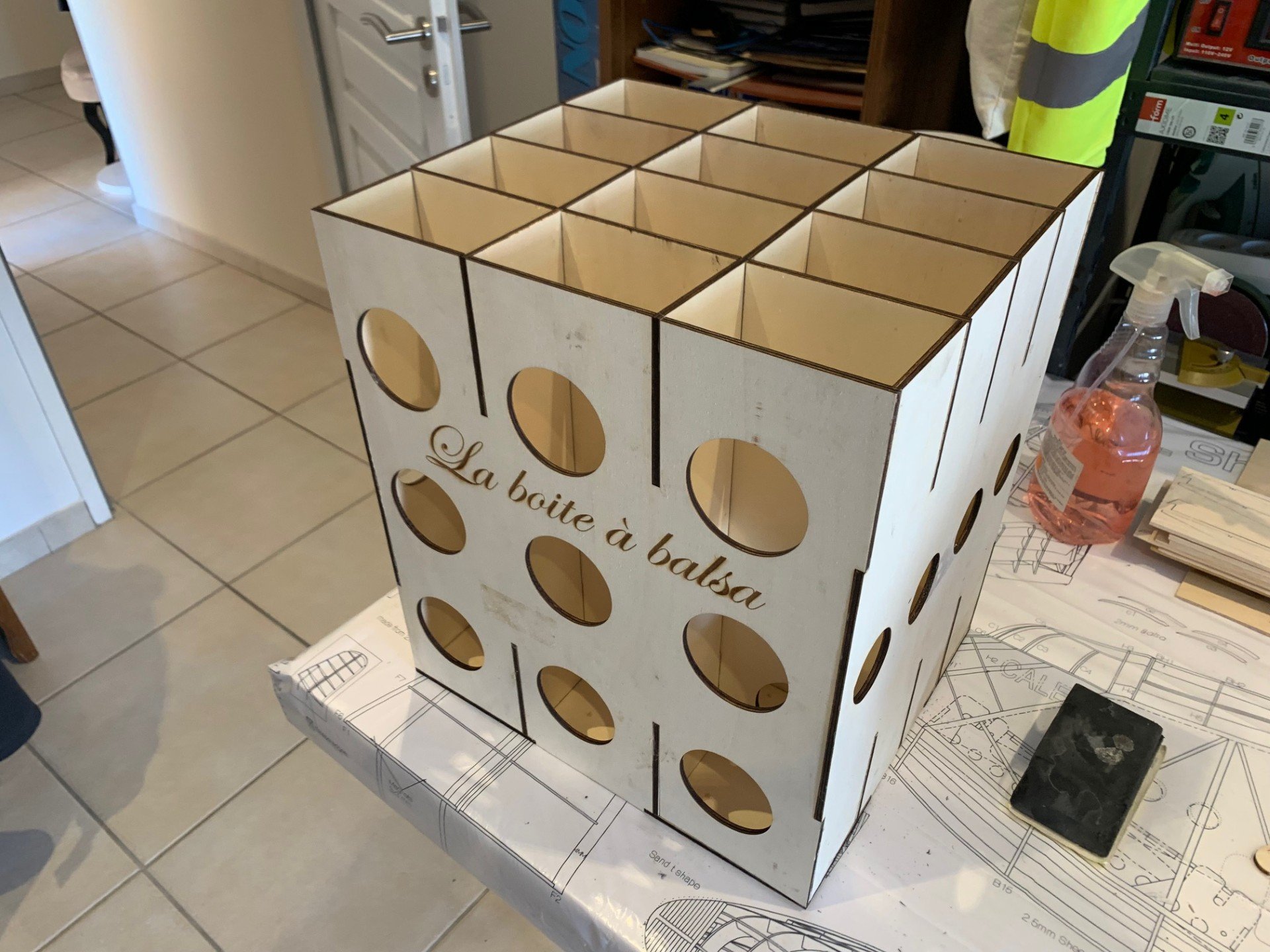

Message non lu par Chamy34 » 29 juil. 2026, 14:10
J'ai fait quelques dessins sous un logiciel local en langage brouillon.
plans boite à balsa.JPEG (306.02 Kio) Consulté 637 fois
Puis récupérer du ctp cagette de 5mm chez Mr Brico
Plusieurs heures de fumée plus tard:
boite a balsa.jpg (388.26 Kio) Consulté 637 fois
boite a balsa1.jpg (361.63 Kio) Consulté 637 fois

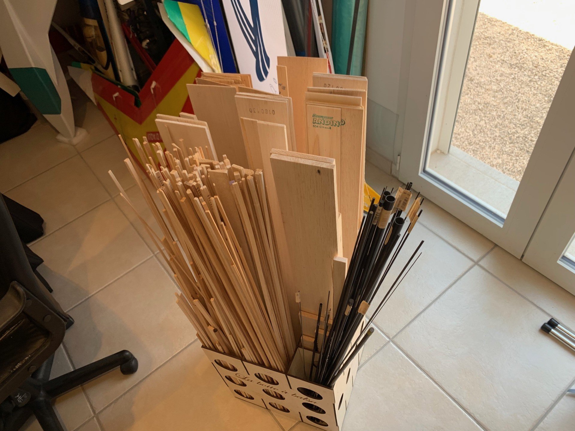

Mon atelier retrouve de la place, et moi je retrouve la dimension que je cherche sans le pied à coulisse
boite a balsa21.jpg (395.15 Kio) Consulté 617 fois

Le fichier de découpe est à votre disposition. Si besoin...
