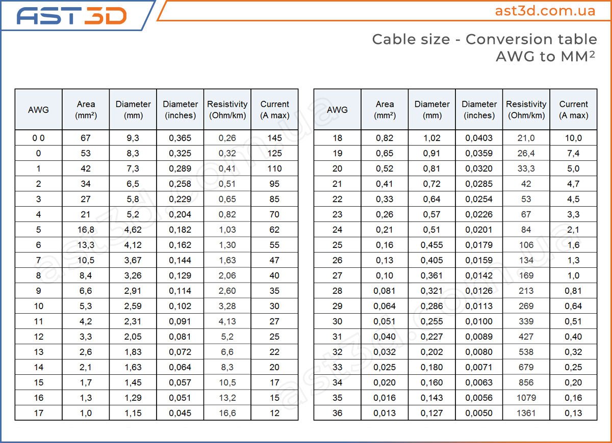

Où trouver un tableau qui donne la section en cuivre adaptée pour une puissance en watts?

L'important, ce n'est pas le silicone (qui ne sert que d'isolant), mais bien le cuivre qui est dedans! Pour économiser, vous pouvez utiliser n'importe quel fil électrique, par exemple une allonge souple 220V, débarrassée de sa gaine extérieure grise ou noire, ou du câble pour haut-parleurs.
La norme internationale, c'est le tableau 'AWG'. Pour allonger les 3 câbles des moteurs vers les contrôleurs (jamais les deux câbles de l'accu au contrôleur!), il vous faut du 14 AWG, ce qui correspond à 2mm².
Pour les moteurs intérieurs, la longueur sera moindre, du câble 16 AWG devrait suffire. Cela correspond au fil de 1,5mm² se trouvant dans la majorité des allonges 220V.

Comme je disais, il m'a fallu un peu de temps pour comprendre que les valeurs des tableaux AWG étaient pour des voltages de 220v.

Notez que les ampérages cités dans le tableau AWG que je vous ai renseigné plus bas ne conviennent pas à l'aéromodélisme! (car nos longueurs de câbles sont relativement faibles, contrairement au réseau d'une maison, par exemple).
Pour avoir une idée de ce qu'il nous faut, une règle simple est de prendre le même 'AWG' que les câbles d'origine de l'ESC. Par exemple sur un contrôleur 40 A, les câbles sont en général en 16 AWG.
Pour de très longs câbles, passez à la valeur supérieure, 14 AWG dans mon exemple (dans le commerce on trouve les valeurs en nombres pairs: 12, 14, 16,...). Le tableau recommande 8 AWG, ce qui est énorme et bien trop lourd.
Il faut bien comprendre que la section des câbles n'a rien à voir avec le voltage. Si un câble convient pour 40 A, il marche aussi bien en 12 V, 120 V ou 1200 V car seul le courant (l'ampérage) fait chauffer le métal.

Pour des moteurs de 600 W en 6S (±24 V), le courant est de 600 / 24 = 25 A.
Pour des moteurs de 600 W en 3S (±12 V), le courant est de 600 / 12 = 50 A.
Dans le premier cas, des câbles 2x plus fins suffiront pour la même puissance 'à l'hélice', car l'ampérage est 2x moindre.
Par ailleurs, si le câble fait perdre 1,2 V à cause de sa résistance, cela correspond à 10% du voltage sur un modèle en 3S mais seulement 5% sur un modèle en 6S.
Vous avez donc tout intérêt à augmenter le nombre d'éléments quand il faut de longues (et lourdes) allonges.
