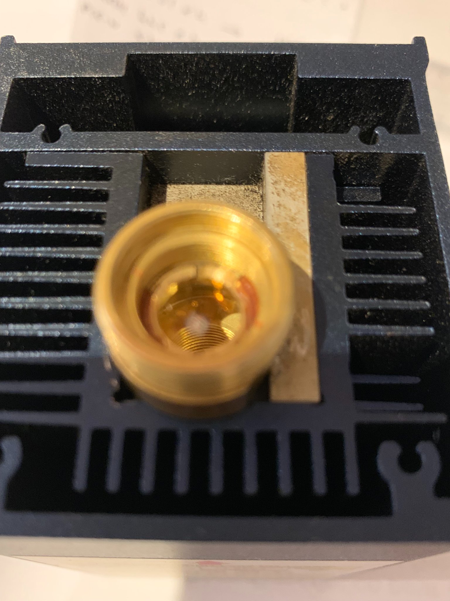

La lentille interne du bazar est bien esquintée. La lentille de protection externe, est, elle, en bon état
La puissance de coupe est considérablement réduite.
Sous garantie, donc j'attends une en bon état. mais, c'est fragile ces outils.
J'ai contacté le fabricant aussi pour avoir son avis...
Un mirage moderne? Finalement le cutter, il n'y a pas mieux? Argg, Capitaine Caverne, sors de ce corps. Je suis rétrograde... En langage moderne, je suis un fossile.
A suivre..

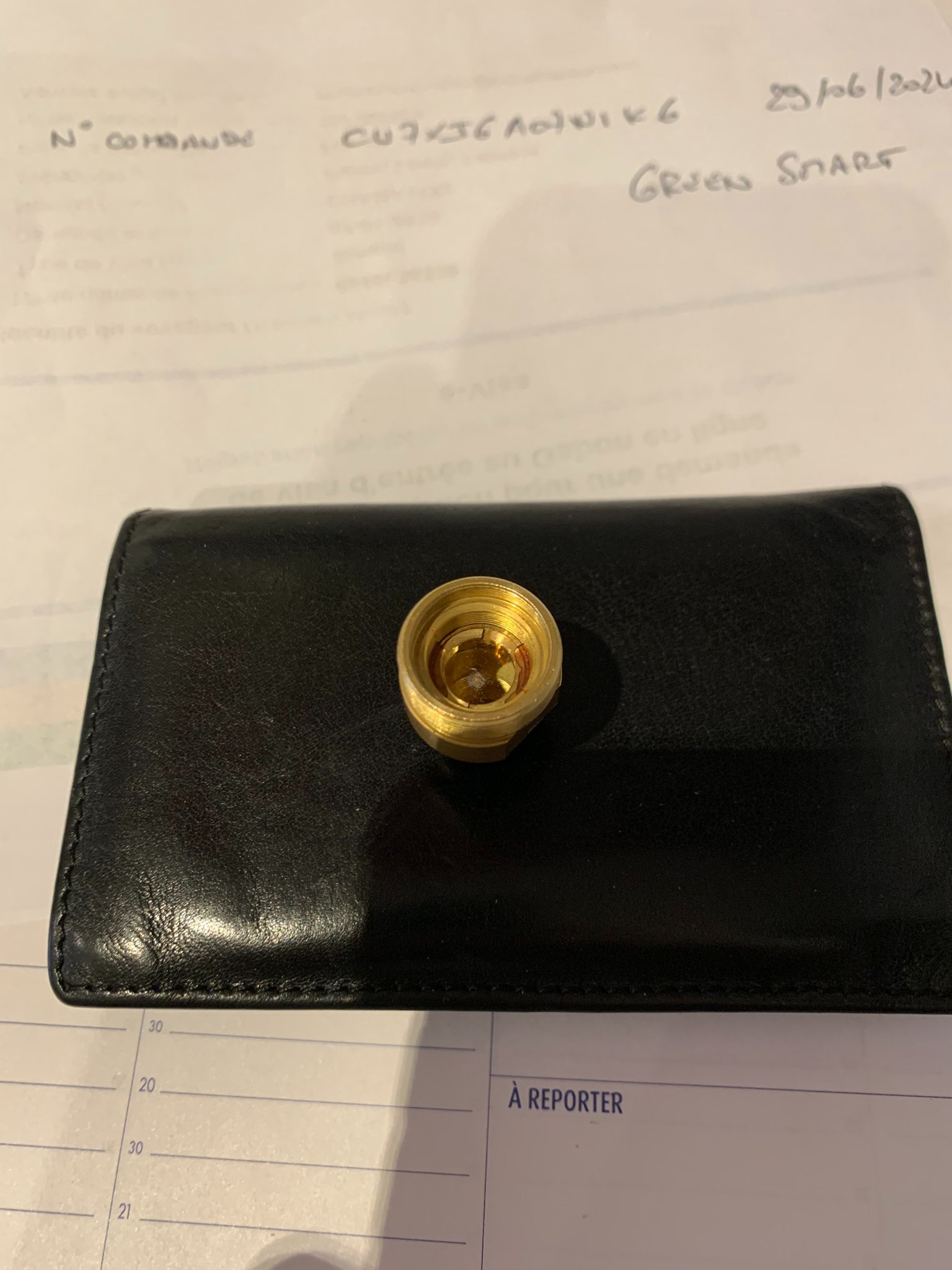

J'ai reçu la lentille interne avec son porte lentille en laiton. Commandée par les bons soins de Jeff.
Tout remarche comme neuf.
Au cas où, j'attends 2 autres lentilles internes...
