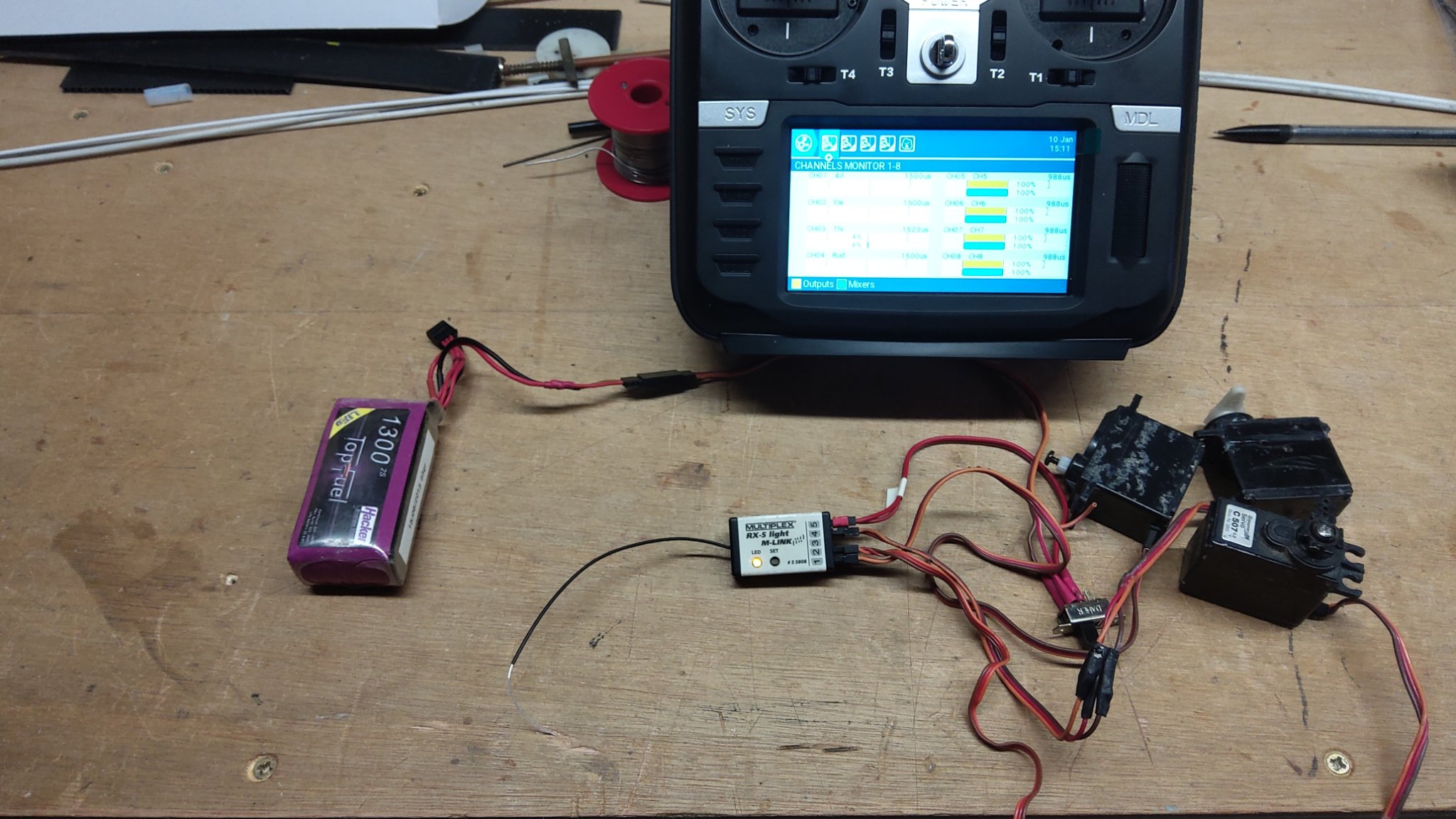

Re: RADIO RADIOMASTER TX 16 S MK II
Salut Fabien,
Pour les récepteurs Turnigy, tu te mets en flysky.
excellent ça marche
Une petite question
Est il normal d'appairer le récepteur à chaque fois que l'on allume la radio et qu'on choisit le modèle?
Une petite question
Je découvre Edgetx avec cette radio, donc ma réponse n'est pas forcement juste.
Mais le gros atout, le protocole d'émission est lié au modèle que tu programmes.
C'est le point fort du logiciel.
Perso j'ai créé 2 modèles, l'un en protocole M-Link de Multiplex avec un récepteur Multiplex, l'autre en protocole FRsky avec un récepteur RadioMaster R84-V2.
Lors de la création de ces modèles, j'ai bindé chaque modèle avec son récepteur.
Si je passe de l'un à l'autre modèle, pas besoin de binder à nouveau à chaque mise sous tension.
J'espère avoir été assez clair ( et juste ! )

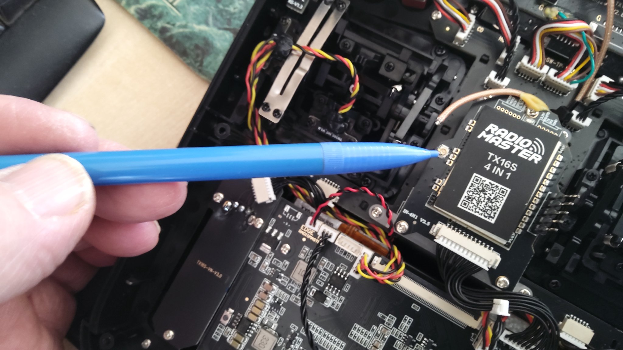

ATTENTION, gros soucis possible si vous cherchez à ouvrir la radio pour quelle que soit la raison.
Voulant inverser la poignée pour faire plus compact, j'ai ouvert la radio.
Suivant les instructions trouvées sur le net, j'ai ôté les flancs gauche et droite en plastique mou, dévissés les 4 vis qui tiennent le fond et dévissé les 2 vis qui tiennent le support d'antenne et j'ai retiré le fond.
Bizarrement j'avais un mini connecteur collé sur le fond du boitier, sans fil, au niveau de l'emplacement du module externe !
Et j'ai vite compris le gros soucis en voyant le fil de l'antenne, nu, pas connecté au module HF interne.
Le mini connecteur du fil d'antenne est arraché du câble, et reste collé sur le fond du boitier de la radio.
C'est irréparable par mes soins.
En fait , au montage de la radio, ce connecteur est sécurisé sur la platine HF par une colle souple. Ils ont dû avoir des soucis de déconnexion de l'antenne HF.
Malheureusement pour moi, la colle a bavé et tenait mieux sur le fond du boitier que sur la platine. Et comme le fil d'antenne est sécurisé très court par un Teerap, il n'y avait pas assez de mou pour soulever le fond du boitier. Le fil fut arraché dans la manœuvre.
Merdoum comme dit Mitch.
Sans démonter la radio, j'aurai pu avoir un plus grave soucis: le connecteur d'antenne étant bien collé au fond du boitier, si le boitier se déforme, par exemple par la chaleur, nous avons une déconnexion du fil d'antenne en plein vol avec double peine, un modèle au tapis et une sortie de puissance HF hors d'usage ( c'est pas bon de déconnecter la charge du module HF en marche )
J'ai envoyé un message expliquant mon soucis chez RadioMaster là où j'ai commandé la radio .
Il existe en pièce détachée le fil d'antenne avec son connecteur pour remplacement.
Je suis dans l'attente d'une réponse des chinois...

Oui, Michel n'a pas eu de chance, je viens d'ouvrir la quatrième radio en redoublant de prudence, sans problème, toutes celles que j'ai ouvertes n'avaient pas de colle au niveau du connecteur d'antenne.

En moins de 24h, j'ai eu une réponse des chinois: ils me remplacent l'antenne gratuitement.

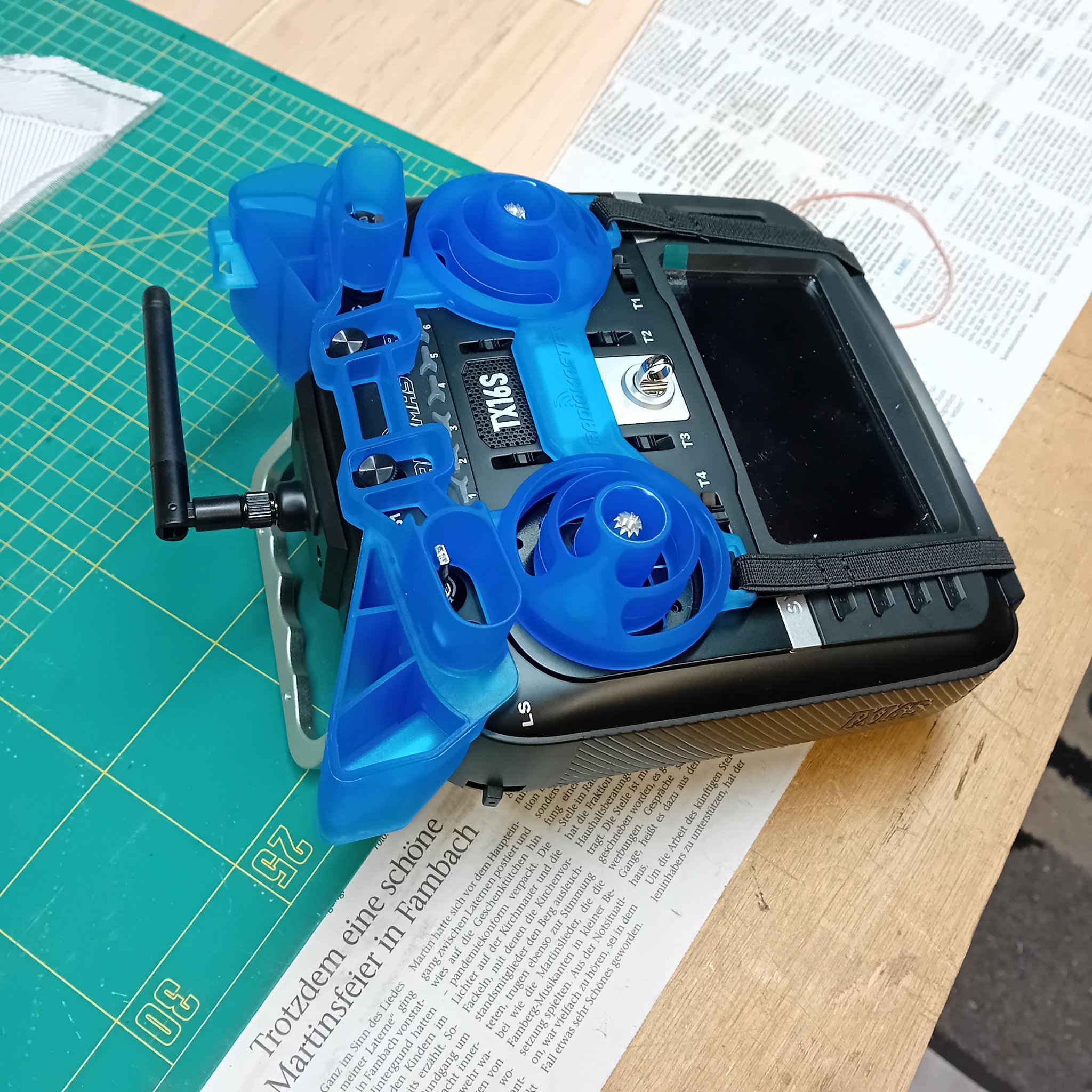

Au bout d'un mois jour pour jour, j'ai enfin reçu ma commande RadioMaster avec entre autres une nouvelle antenne gratuite pour ma TX16.
Dans la foulée j'ai monté cette antenne, installée la poignée pliable et visualiser la protection amovible des manches sur la radio. Ainsi la face avant ne sera pas abimée dans la mallette de transport. J'ai testé le bon fonctionnement de la radio, puis je me suis replongé dans EdgeTX pour programmer mon petit ASW15B avec un récepteur R86. Après avoir bien coincé sur la programmation du volet droit, j'obtiens une programmation fonctionnelle, à vérifier par nos experts EdgeTX...

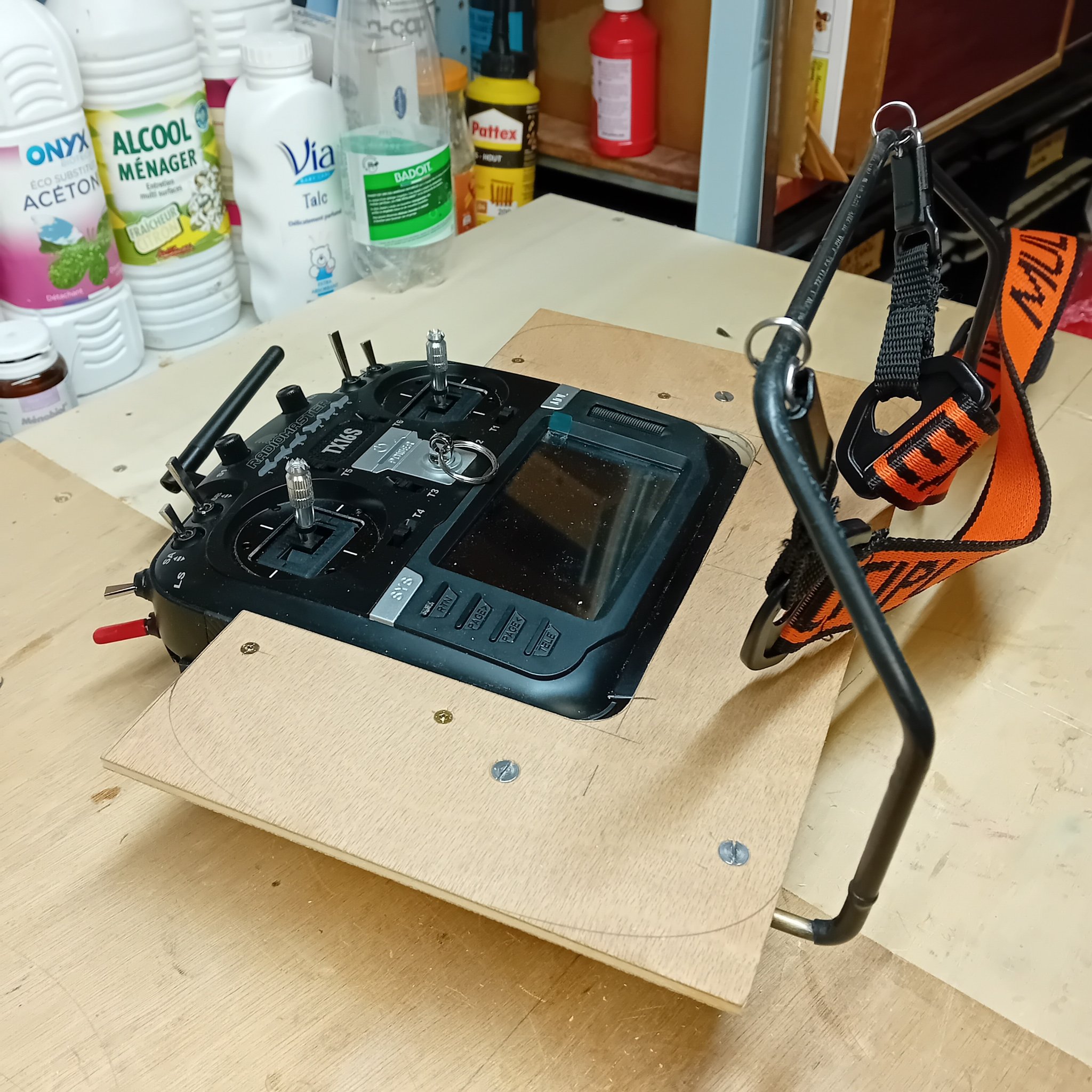

Comme je suis malheureux sans pupitre, je suis en train d'en bricoler un pour ma RadioMaster.
Je reprends l'armature métallique que j'utilise sur les pupitres de mes Multiplex MC3010, MC3030 et MC4000.
