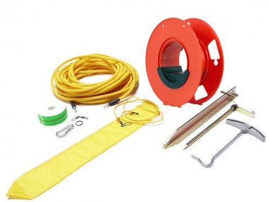

Suite à notre idée de planeurs au sandow, voici un fournisseur intéressant.
http://www.emc-vega.de/de/hochstart
Comme tout est en allemand, je ne comprends pas tout le laïus, les conseils semblent opportuns.
A vue le modèle HLG-100 devrait correspondre à nos besoins.
Personnellement, seul l'élastique m'est intéressant pour rajeunir le mien.
Mais c'est onéreux !

Ou si on veut pas s’embêter le kit complet mais c'est pas donné chez Zeller Modelbau.
https://zeller-modellbau.com/zubehoer/h ... plett.html
Guilhem, merci pour le lien des athlètes mais la photo ne me correspond pas trop je ne pensais pas acheter chez HK. Bien que vu le prix c'est à tester (5.42€ les 10m en bleu 3.38€ en rouge mais c'est du silicone pas du latex)
Je pense essayer le jaune de SETA :
http://seta-tech.de/themes/kategorie/de ... &referid=5
- 133232.jpg (20.67 Kio) Consulté 55332 fois

La souris qui tire sur ses élastiques c'est pas de moi, j'ti jure. C'est une grossière manipulation d'Axel.
Pour le sandow, c'est vrai que c'est intéressant ce kit avec toutes les pièces. La courbe de tension de l'élastique montre de bonnes qualités. Mais c'est cher.
On a plusieurs solutions:
- Ceux qui pratiquent maintenant le RES donnent chacun 15€ pour s'en payer un, qui resterait exclusivement dans le container du Mas. Si on récolte des sous en plus, ça ferait une provision pour changer juste l'élastique qui ne sera pas éternel.
- On s'en fabrique un collectivement avec de l'élastique rouge, du fil qui traine chez l'un, un émerillon chez l'autre etc, et on ne donne qu 5 à 10€ chacun pour un élastique rouge.
- On "rachète" à Michel le sien toujours avec une cotisation par personne.
- L'AMVH paye un kit. Mais c'est une autre histoire, dont le C A peut éventuellement discuter.
- Chaque pratiquant fait en sorte d'avoir son matériel de mise en altitude.

Voici quelques commentaires de ma part en vrac.
Si on développe des séances RES, il faut plus de un sandow en même temps.
Laisser un sandow sur place dans le contener est une bonne idée.
L'ensemble de Zeler n'est pas si cher car il est complet, sauf qu'il manque la masse !
Je n'aime pas la "cravate " sur le fil qui va tomber à la verticale, surtout avec les gros anneaux de fixation, qui va s'empêtrer dans le planeur. Un parachute ramène le fil vers le départ, seule précaution la bague qui ferme les suspentes au départ .D'une façon générale, avec toutes ses fixations métal, le sandow doit être un peu lourd
Nous avons déjà des pieux, merci Antoine.
On doit pouvoir trouver du fil sur Clermontl'herault, magasin de pêche aux Tannes Basses.
Pour un touret, soit on en trouve dans les poubelles de fournisseur de câble électrique, de cordage ou autre, soit on peut le faire en bois.
Pour les montages des raccords, on sait faire.
Attention aux anneaux de grenade sur le crochet du planeur. La partie en double se bloque un peu dans le crochet, d'où des largages tardifs à la fin de la montée .

Donc qu'est ce que tu proposes?
- Messages : 448
Re: Sandow de lancer planeur
Sans répondre pour Michel, je propose qu'on en discute demain soir si vous êtes là au café. Chacun dit ce qu'il en pense et on tranche.
À voir quand même si le latex ne doit pas être stocké à l'abri du gel. On trouvera une solution si l'option collective l'emporte.
