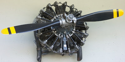

Pour rendre plus réaliste mon Albatross et mon futur Goose, je suis à la recherche d'un fichier imprimable en 3D d'un moteur en étoile 9 cylindres.

Je regarde ça, pour la figurine, je pense que j'ai ce qu'il faut mais pour le moteur cela ne sera sans doute pas aussi précis que ta photo

Je ne recherche pas un moteur aussi détaillé que la photo, c'est surtout pour remplir le vide actuel entre la casserole et le moteur qui ne fait pas beau.

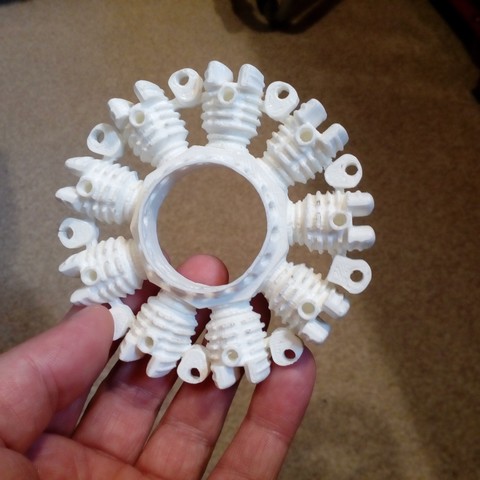

Pour mon moteur, j'ai finalement téléchargé le fichier de ce moteur
https://cults3d.com/fr/modèle-3d/divers ... ial-engine
Il correspond à mon projet car il est déjà adapté au modélisme.
Le trou central de 37mm permet le passage de mon moteur électrique qui fait 35mm de diamètre.
Le diamètre externe de 96mm devrait passer dans mes capots moteurs, bien que l'ouverture soit de 80mm mais j'ai 96mm en intérieur de capot et même plus. Ce sera un peu sport à enfiler dans le capot, puis fixer le capot sur le bâti moteur.
Si tu peut faire un essai, je t'envois le fichier par message personnel.
Chamy, si tu es intéressé, il faudrait que tu nous donnes les dimensions pour ton MARS, sachant qu'il est possible de modifier l'échelle.

Ca risque de coincer de mon côté:
diamètre moteur de 39mm et diamètre intérieur capot, environ 71mm.
