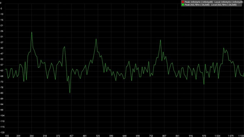

J'ai fait l'essai sur mon Magnim en utilisant l'application utilisée dans la vidéo, Spectrum Analyse, installée sur une tablette.
Spectrum_2018_02_12_16_16_33 (Copier).jpg (110.73 Kio) Consulté 3038 fois
On trouve le premier pic à 264hz, hélice bipale donc on divise par deux et on multiplie par 60 pour trouver 7920tr/mn.
Pour rappel mon moteur de Magnim est un 1720Kv, donc à vide il devrait tourner à 7,4x1720=12728 tr/mn.
L'hélice 8x4,3 le charge bien.
J'ai fait un second essai, batterie un peu déchargée, je trouve 7770 tr/mn avec cette méthode pour 7650 tr/mn mesurée avec mon tachymètre à 10 balles.
Cela semble cohérant.
