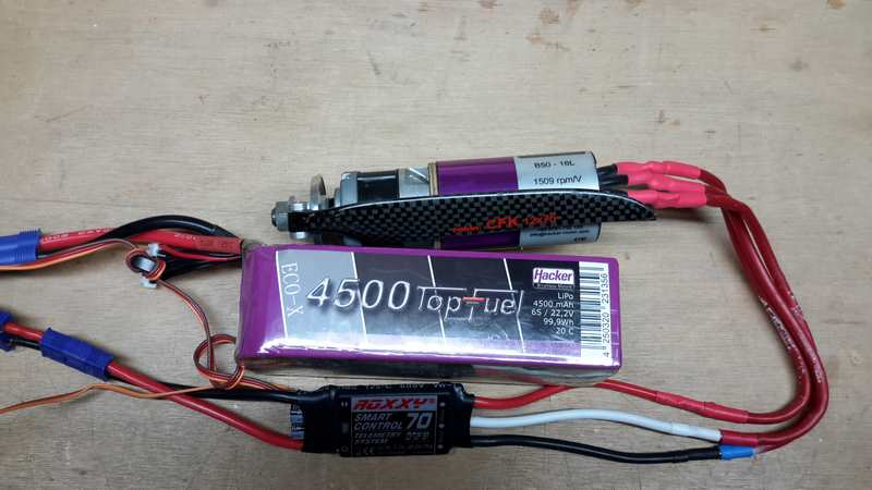

Dans l'esprit de motoriser mon ASG29, j'ai testé un des moteurs Hacker B50-16L.
J'ai installé un réducteur planétaire ROBBE tout métal d'un rapport 1/3.25, un ESC 70A , une batterie 6S4500mA et une hélice CFK 12x7.5.
Je n'ai pas osé mettre plein gaz, je tenais l'ensemble dans la main, j'ai stoppé vers 40A, l'hélice tournait déjà à 10400tr/mn !!!
Et la traction est bien là !!!

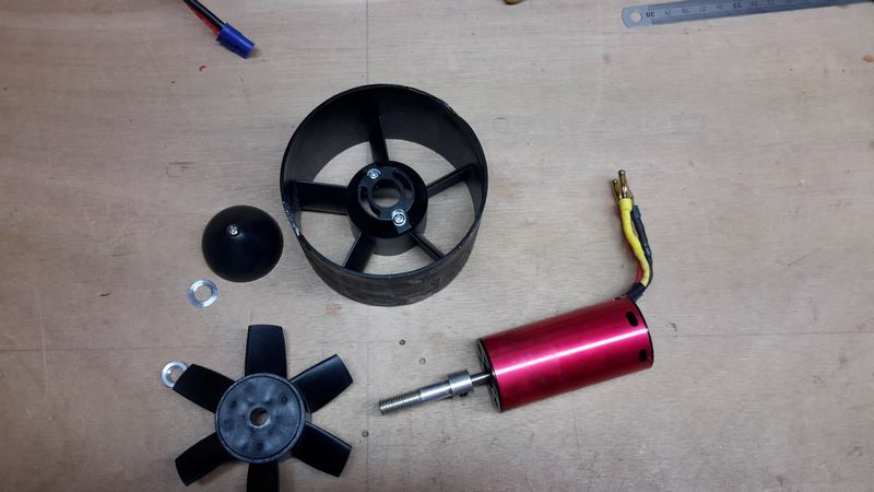

Dans le lot, nous avons aussi récupéré une turbine et son ESC 75A.
J'ai fait un test avec une batterie 6S, à 20A tout c'est arrêté, ESC mort ou moteur HS ?
20181222_221811 (Copier).jpg (178.17 Kio) Consulté 7419 fois
Démontage pour comprendre le truc,le moteur est peut être en court circuit, des fils me semblent mal placé contre la cage.
J'ai installé le HACKER B50-16L et testé avec mon ESC 70A
A mis gaz, cela tire déjà pas mal dans un bruit d'enfer. Je pense que la turbine n'est pas de première qualité, il y a beaucoup de vibration.
Je ne ferai pas plus d'essai.
J'ai vu et entendu des turbines électriques plus efficace dans un beau miaulement, mais ce n'est pas le même prix !

A la demande d'un bon copain, j'ai fait d'autres tests sur ce moteur Hacker B50-16L.
Même configuration avec un réducteur 1/3.25, ESC 70A, mais batterie Hacker Eco-X (20C nominal max) en 4S3800, hélice CFK 12x7.5:
- à 10A -> 7108 rpm
- à 40A -> 11077 rpm
- au maxi du manche des gaz, soit 55A -> 12055 rpm
La batterie est neuve, bien chargée, tension vers 16,1V en fin d'essais.
Mais pour être plus rigoureux dans mes essais, je vais programmer un modèle de test-moteur sur mon émetteur pour avoir les mesures importantes en direct sous les yeux, avec enregistrements des max correspondants ( ou mini pour la tension batterie ).
Pour rappel, je fais ces essais avec un ESC Multiplex Smart Control MSB 70A avec télétransmission des paramètres moteurs.

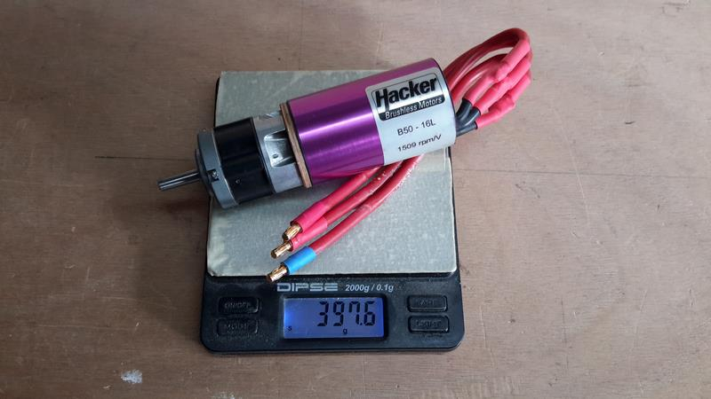

Le moteur est donné pour 305gr nu.
Sur notre exemple, j'ai laissé les rallonges de fils, 20cm, installé 3 fiches 3.5mm et le réducteur pour mes tests.
On peut gagner en puissance et poids en installant les fiches sur les fils originaux du moteur.
