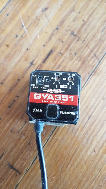

J'ai ça si tu veux. C'était dans le traîner en bois que Stéphane a récupéré. Étant chez F....y, je l'avais enlevé.
- 20190801_143026-360x640.jpg (63.5 Kio) Consulté 8868 fois

- Messages : 741
Re: Gyroscope
Essayé hier soir sur les deux voies de mes ailerons: ça marche et c'est réglable par les molettes. Merci pour l'aide!
