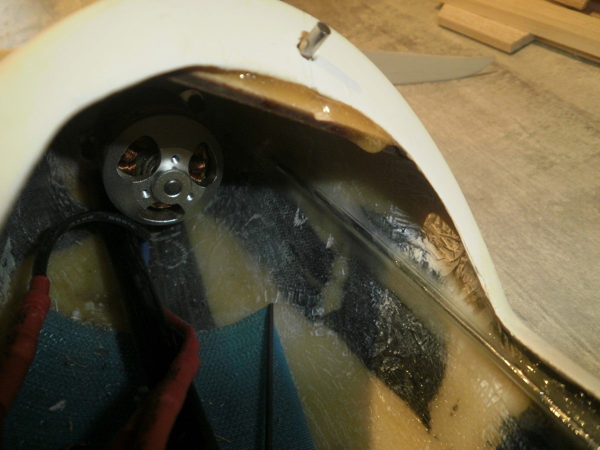

Un support de servo et, forcément, un servo (couple 3.5kg)
Le planeur pèse moins. Bien.

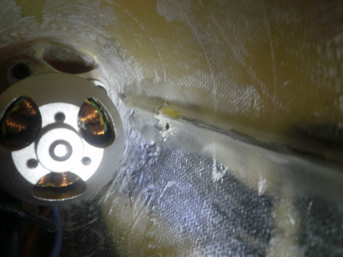

une gaine plastique collée tout le long à l'intérieur du fuseau à l'époxy, et une corde à piano (cap)qui passe dedans.

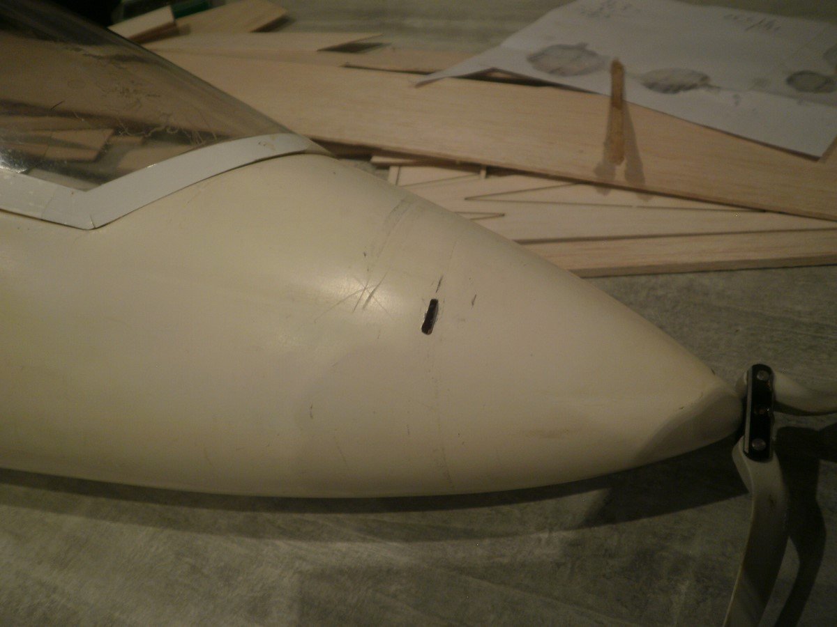

On pratique une fente à travers le fuselage qui coupe aussi la gaine (il faut retirer la cap)

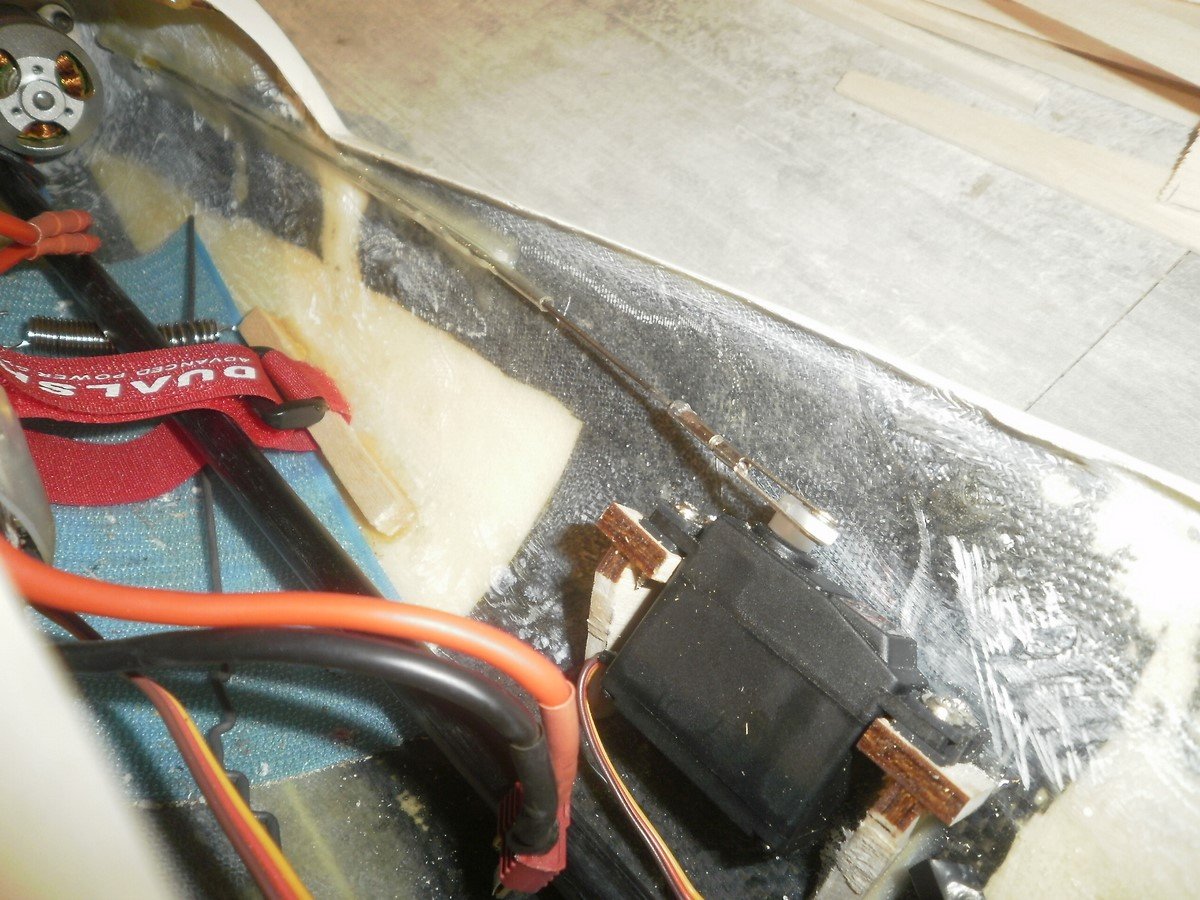

Et il suffit de passer la boucle du fil de pêche dans la fente, verrouiller le servo.
C'est presque invisible.

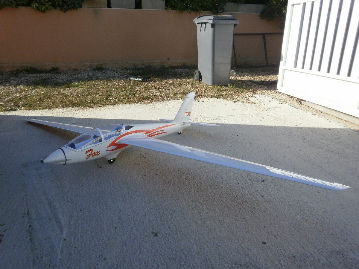

Et ce fut un régal, pas besoin de chariot avec la roue.
