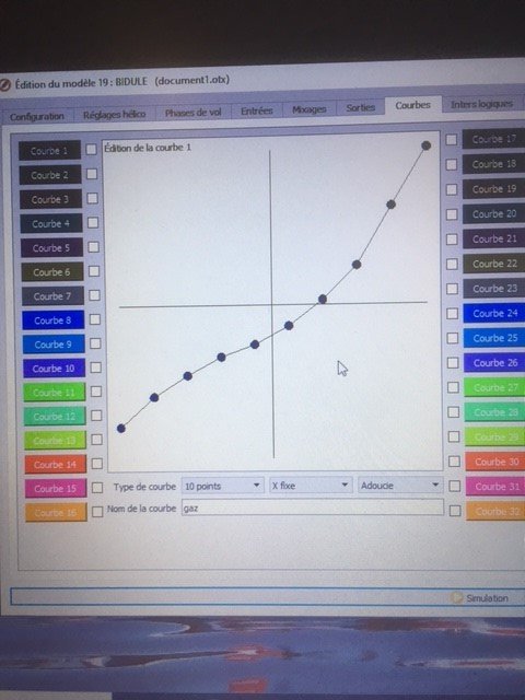

Sur le Bidule, l'accélération du moteur n'est pas proportionnelle à la position du manche de gaz.
C'est normal, c'est un carbu avec un papillon ce qui induit que l'on a 80% de la puissance vers mi-gaz
Donc cet aprem, à l'oreille avec Olivier, nous avons affiné la courbe, ainsi que la carburation car le moteur était trop riche à bas régime et s'engorgeait un peu. Depuis, c'est linéaire et instantanée!
Ces radio programmable, c'est génial.
On aurait pu bétonner l'affaire et faire au compte tour, mais c'est suffisant pour un petit pays comme le nôtre...
