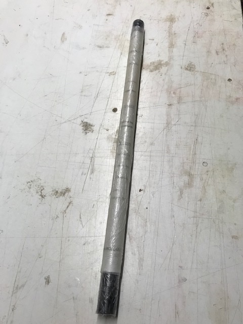

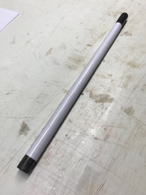

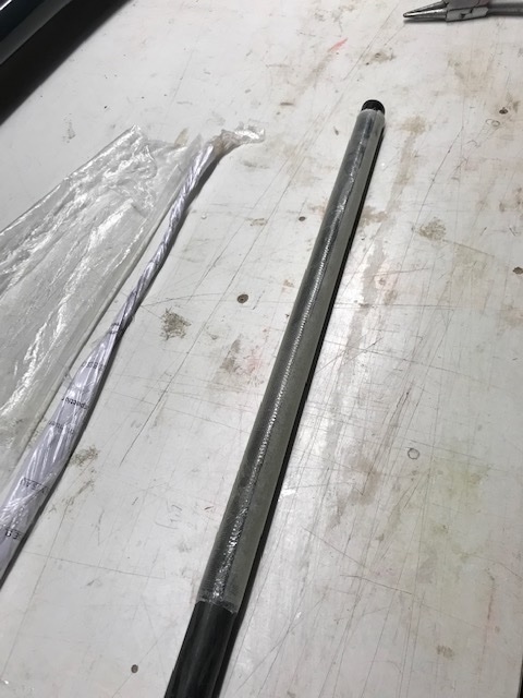

Mais j'ai les photos du démoulage .

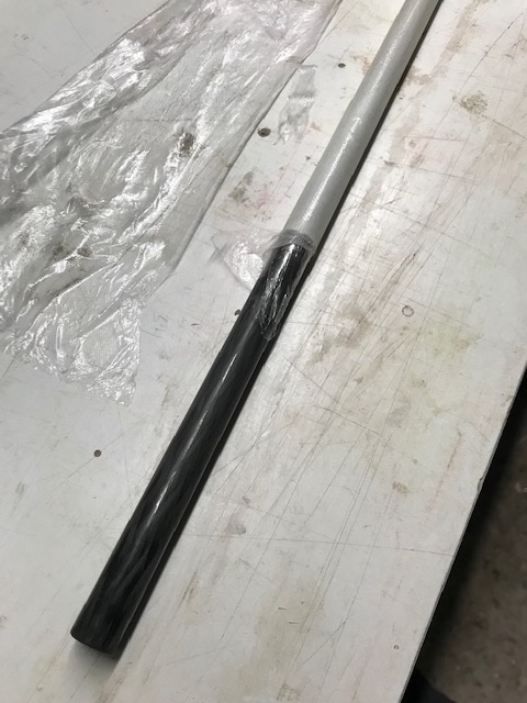

le film qui a servit à tenir la fibre est retiré.

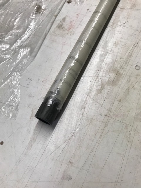

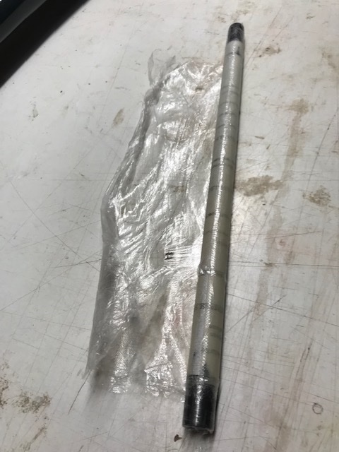

une extrémité de la clé est découverte, on va pouvoir la retirer .

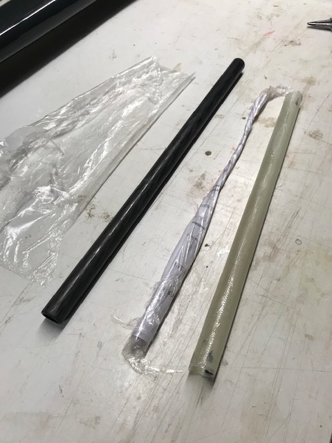

le papier est retiré avec le reste du film.
et voilà un fourreau finit près a être mis à la bonne dimension.
