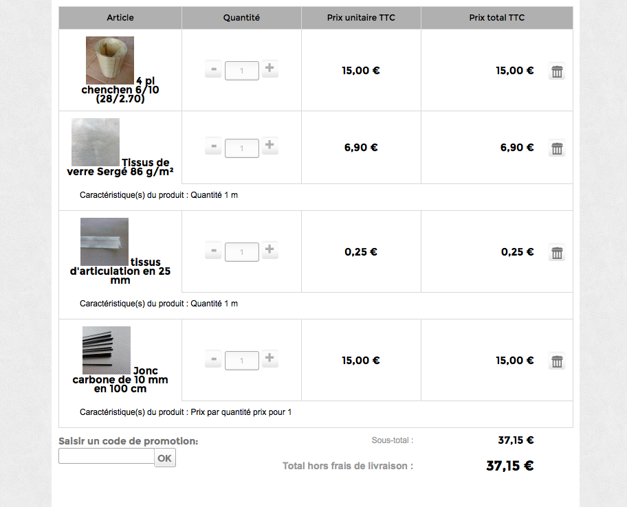

Message non lu par olivier D » 06 mai 2022, 20:26
voici une copie d'écran d'un panier Airtech.
j'ai choisit les clés carbone 10mm. malheureusement, les tubes laiton intérieurs 10mm sont en rupture.
sur mon quartz, j'ai une clé de 8mm acier.
