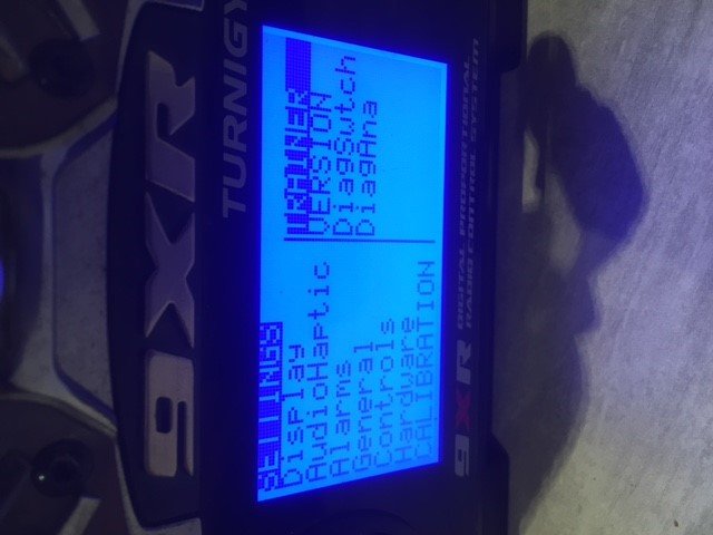

j'ai fait le changement physique de manches, entre profondeur et gaz, mais impossible de trouver la page qui permet de passer de mode1 à mode2
Des idées?
Je suis sous ER9X comme logiciel
changement de mode turnigy 9XR

J'ai essayé mais c'est pas ça
Cette version n'a pas accès au changement de mode dans le software.
Seule option: la flasher avec opentx

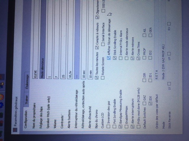

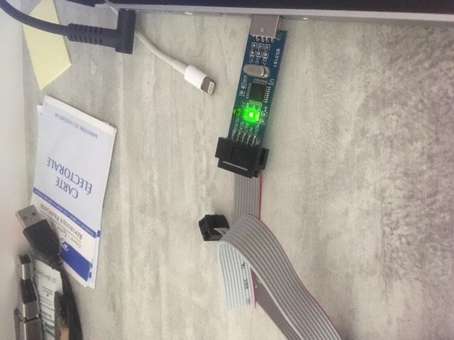

J'ai cogité, vraiment puissant et:
j'ai trouvé un driver qui marche avec windows 10 pour ma vieille interface pour Turnigy 9XR:
zadig-2.7 exe
Ca fonctionne: tu lances le driver, tu branches l'interface, usbasp s'affiche, tu choisis libusb-win32(v1.2.6.0) et envoye la boulette Ensuite avec eePe, l'ancêtre de Compagnon, qui marche avec ER9X, tu ouvres les paramètres de la radio et tu passes en mode2, chose que tu ne peux pas faire à partir de la radio avec cette version. Bref, j'ai une radio élève en mode2 supplémentaire (et avec sa sangle, chose hyper importante avec ces jeunes recrues)
