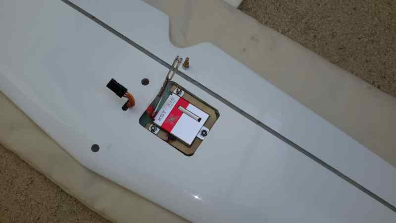

Va voir sur le montage de mon Arcus
download/file.php?id=1446
J'ai réalisé des cadres en CTP 4 ou 5mm avec des vis M2.5 intégrées. Je fixe le servo avec des écrous nylstop M2.5.
Je commande ces vis au poids chez Marleva visserie. Si besoin, j'en ai.
Les cadres sont résiné sur la peau interne de l'extrados.
L'idéal pour garantir la solidité serait de faire une jonction fibre en intrados et extrados autour du cadre. Ce n'est pas facile ou évidant à faire. Sur l'Arcus ce n'est pas fait.
Pour fermer le puits c'est vinyl blanc avec au centre soit la trappe d'origine découpée, soit un carré de balsa, soit une plaque style vieille carte de crédit, soit un cache du commerce thermo formé si l'épaisseur du servo dépasse.
