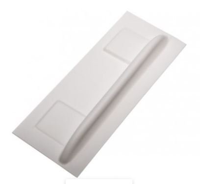

Pour fermer le puits c'est vinyl blanc avec au centre soit la trappe d'origine découpée, soit un carré de balsa, soit une plaque style vieille carte de crédit, soit un cache du commerce thermo formé si l'épaisseur du servo dépasse.

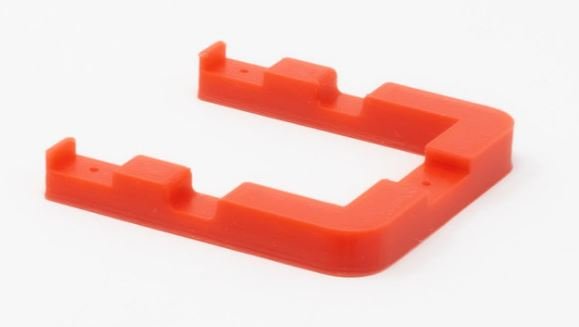

j'ai des cadres en résine qui arrivent. je vais voir pour rajouter une peau en 50gr qui prend le fond et le côté du puit (c'est un rond, donc 1 seul côté)
Le plus chiant, c'est les fils des servos extérieurs qui passent au milieu... A beurrer!
Le cadre sera collé dessus à la résine et micro ballon
Pour fermer, je pense à ça, du basique:
