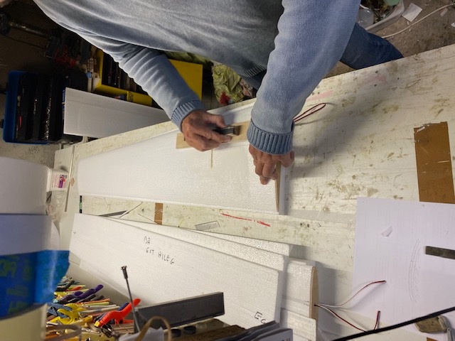

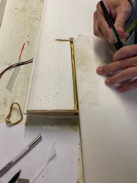

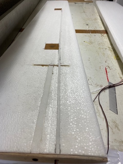

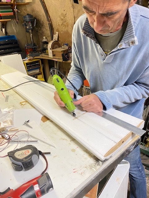

traçage des puits de servo. Cela détermine la position de la saigné pour les fils de servos. La saigné est creusée avec un fer à souder. Au niveau de la fausse nervure, j'ai sorti la Dremel
les trous sont bouchés avec du dépron 6mm taillé et enfoncé. pas besoin de collage mais un ponçage.

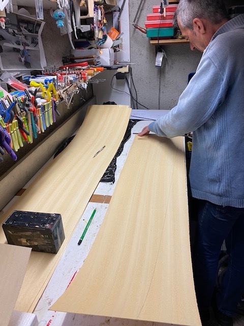

Les bords de fuite sont proprement découpés. Les coffrages sont taillés de la façon suivante : 1cm après la coupe du noyau au BF et 5 mm avant le BA.Pourquoi ? il vaut mieux avoir de la marge au BF. Au Ba, c'est différent. Le BA sera rajouté après. Il faut absolument que les coffrages ne butent entre eux lors de la mise sous vide.
une fois découpés, les coffrages sont utilisés comme gabarit pour la coupe des tissus.
Les coffrages sont reliés entre eux avec du scotch papier ( celui pour la peinture ).

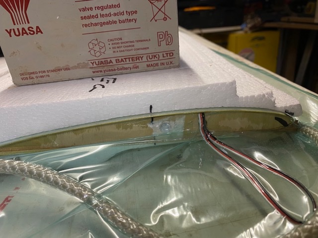

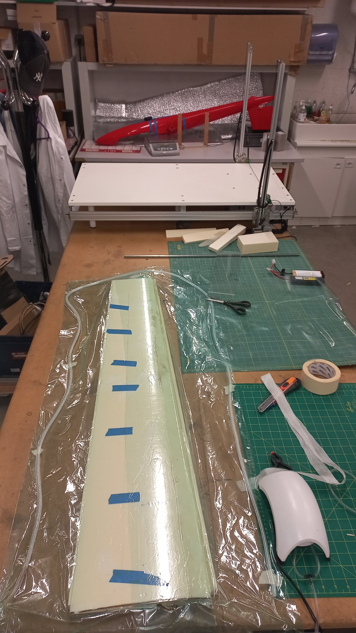

Pour la mise sous vide.

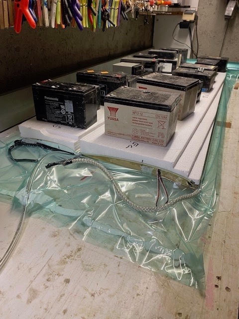

Dans le sac il y a : la dépouille d'intrados et le noyau. La dépouille est protégée avec du plastique et scotch. La résine va passer à travers le coffrage et il serait dommage de coller tout ça ensemble . Tout est maintenu avec du scotch car il ne faut pas que les coffrages bougent sur le noyau et que le noyau ne bouge pas sur sa dépouille.
Autour de la dépouille, une cordelette est, elle aussi, scotchée. Elle sert à uniformiser le vide autour du noyau.
On remet les dépouilles sur le tout pour être sur que les ailes ne sont pas vrillées. Il y a peu de chance mais bon.
Le sac est un tube en plastique dédié au vide. Il est bouché au silicone. L'extrémité tube d'aspiration est au niveau des cordelettes.

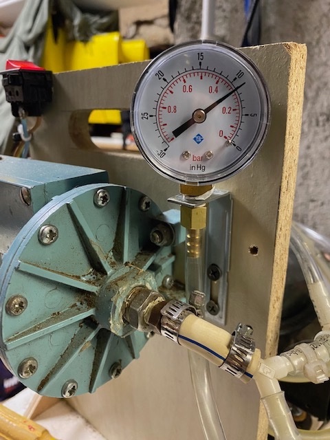

Dépression à 0,3 bar lors de la mise en route de la pompe. Cette dépression ce stabilise autour de 0,25 bar.
ET on attend 24h

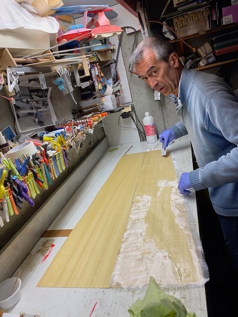

A mon tour de coffrer sous vide...je commence prudemment par le bord d'attaque pour l'instantImage

Antoine, qu'entends tu par coffrer le bord d'attaque?
Tes futurs coffrages extrados et intrados seront donc aussi collés sur le bord d'attaque? Puis poncés?
Est ce plus rigide? Il semblerait.

Message non lu par Antoine SOULIE » 29 févr. 2024, 21:50
J'avais pas vu la fin de ta question Pierre.
J'ai d'abord voulu faire que le bord d'attaque parce que j'ai pas la colle M77 permettant de positionner et fixer le tissu sur le bord d'attaque en meme temps que je stratifie l'intrados et l'extrados. cf. les post d'Olivier sur le sujet.
Du coup j'ai stratifié en 2 temps avec un coup de poncette sur la fibre stratifiée du bord d'attaque avant de s'attaquer aux grandes surfaces , histoire que ça colle bien aux jonctions.
Pour la seconde demi aile, j'ai collé la fibre sur le bord d'attaque à la colle blanche très diluée, attendu que ca seche puis j'ai l'ai stratifiée à l'époxy en meme temps que les intrados et extrados. La technique marche pas mal, ca permet d'avoir une fibre au bord d'attaque qui respecte bien le profile.
