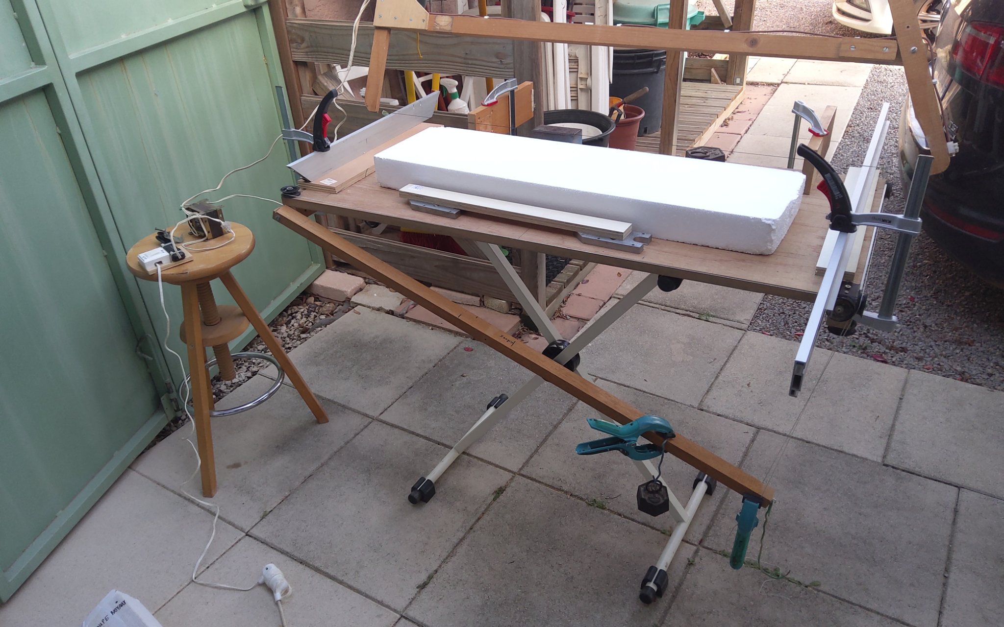

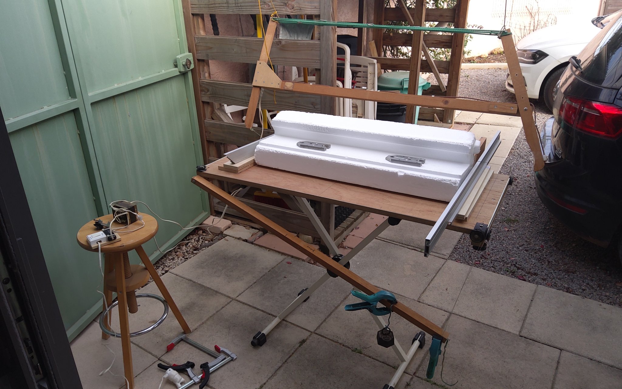

Aujourd’hui j’ai ressorti ma vieille machine ( 35 ans ?) Pour la découpe de noyaux pour des ailes ou stab.
C’est un truc semi automatique.
Il faut faire des nervures au profil choisi en matière qui résiste au fil chaud.
Mon fil est une corde à piano de 0,5mm alimenté en courant 12V alternatif grâce à un transformateur de récupération.
Je pilote la chauffe avec un inter sur le 220V secteur et un variateur de tension provenant d’un lampadaire.
Un jeu de fils et poulies entraîne le fil chaud
Le tout est tracté par le levier lesté devant la table.
Sur les photos, réalisation d’un "pain" droit à partir de chutes de polystyrène trouvé sur un chantier ( brique polystyrène pour réalisation de dalle)
Ce pain est destiné à la confection des stabs de mon futur K6a
