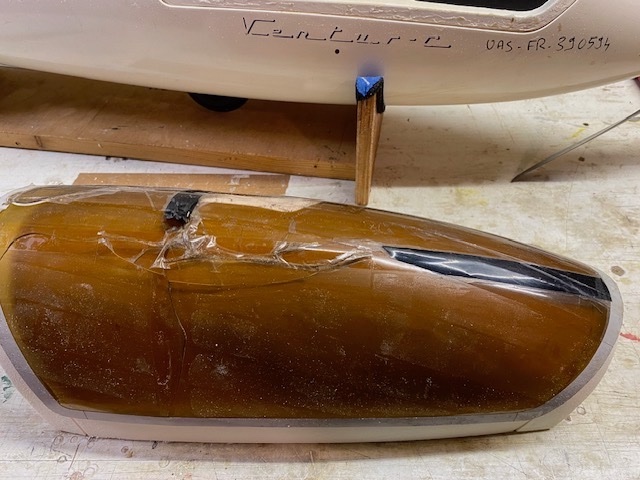

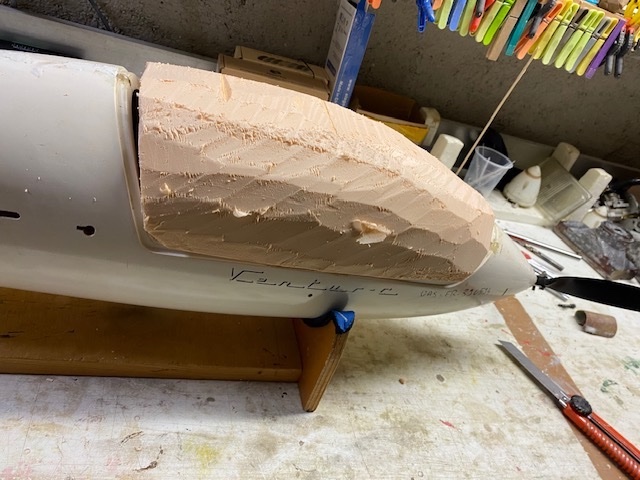

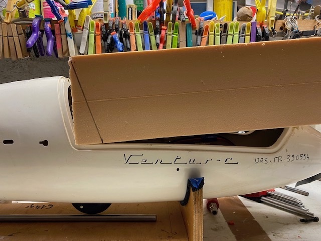

Ayant récupéré le Ventus de Jean et comme il a eu tendance à garer son planeur dessus, il était temps de la refaire. En plus elle était fumée !!!

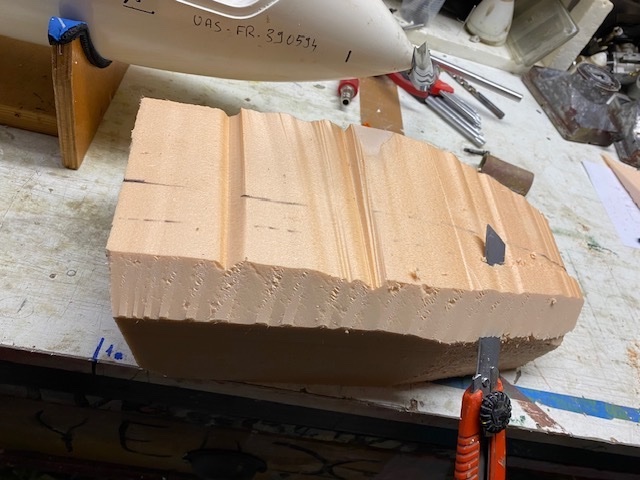

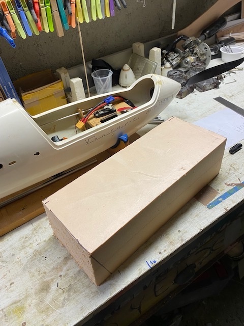

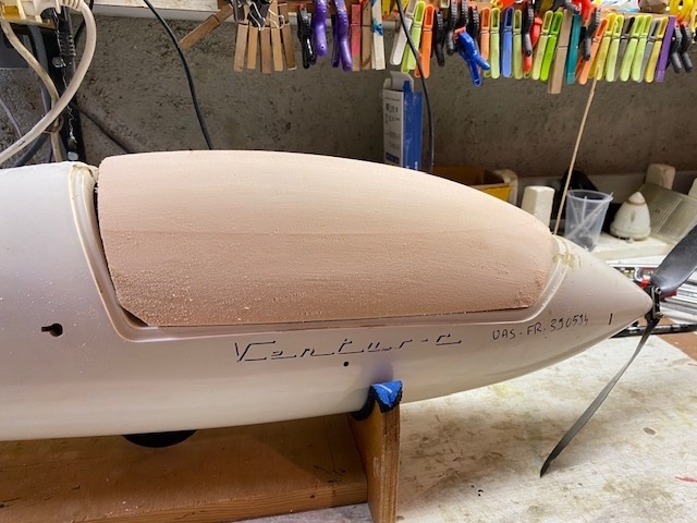

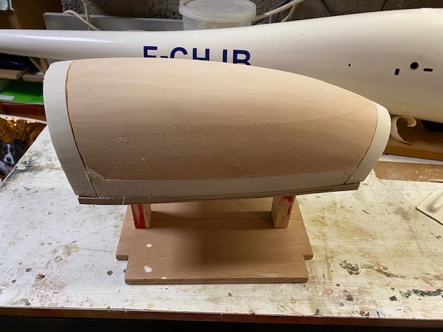

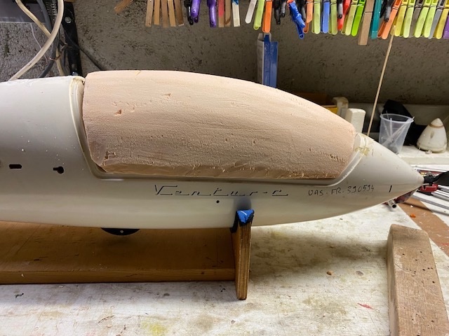

la forme est réalisé en roofmat. On commende par tailler le bloc le plus précis possible .
On commence à tailler dans le dur avec une lame neuve.

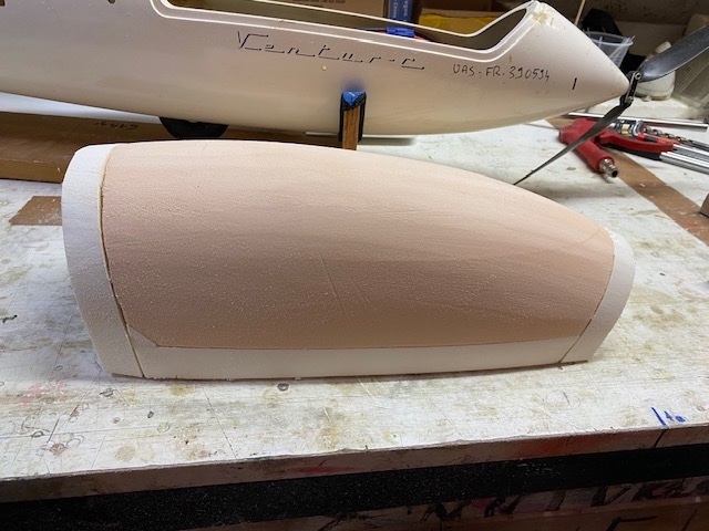

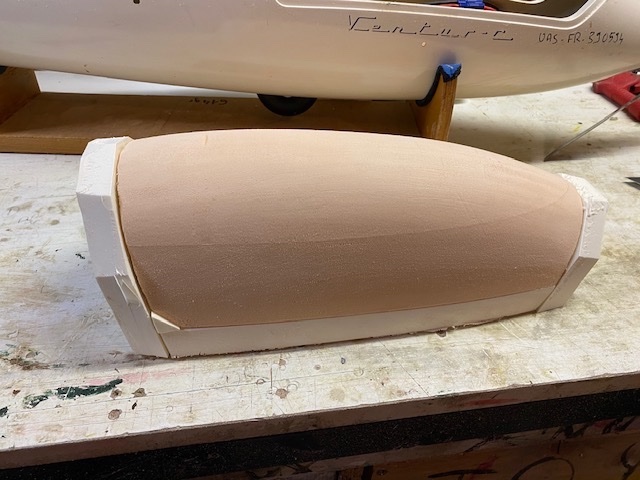

Vous avec vu la coupe qui suit bien le fuselage !!! Non, j'e l'ai taillé à la hache ! Ce n'est pas grave car ill faudra rallonger le bloc. En effet, la verrière fraichement moulée devra être bien plus grande afin de pouvoir l'ajuster sur son baquet. Du roofmat 20mm collé à la colle chaude.
C'est beau !!! Mais on fait un petit contrôle avec la verrière d'origine. Et là, je m'aperçois que mon bloc à trop de galbe.

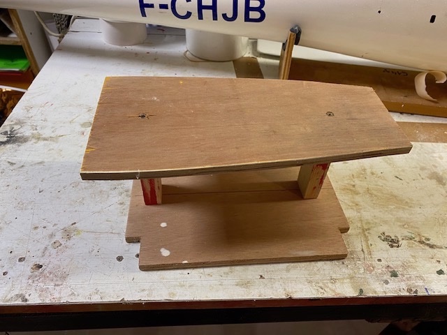

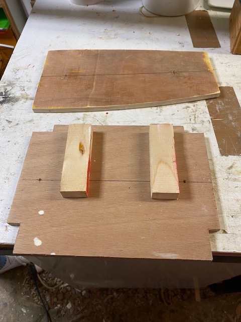

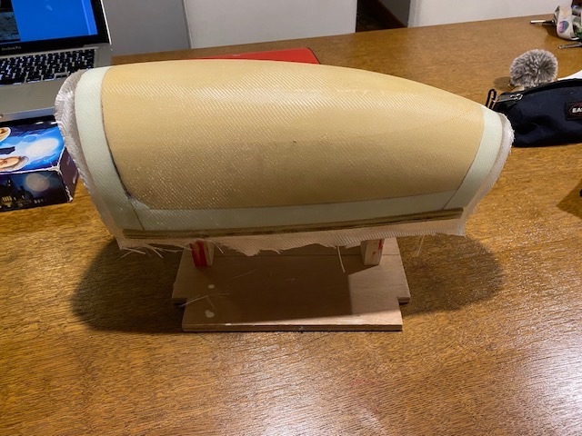

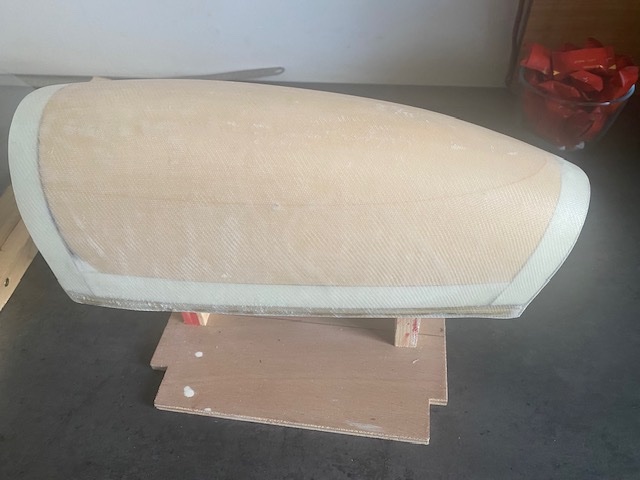

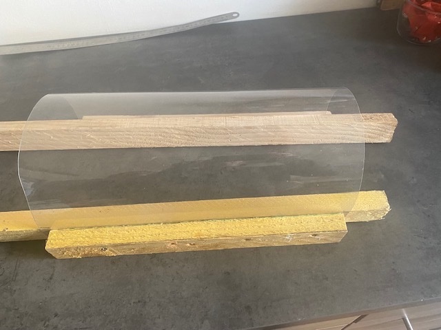

Fabrication du support. Pour poser la fibre, ici deux couche de 160gr, et pour tendre le PETG, PVC et autre bout de plastique qui pourra faire l'affaire.
Et c'est plus facile pour mettre la fibre
Voilà Messieurs, si vous êtes propriétaires de Ventus au 1/4, vous pouvez taper !!! je peux vous faire de nouvelles verrières !!

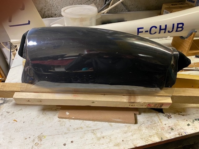

la résine est sèche. Ébavurage er ponçage, pas besoin d'avoir un finit super lisse.

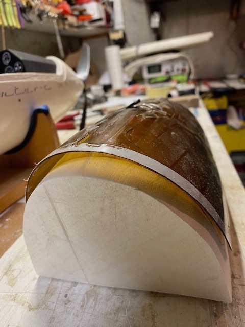

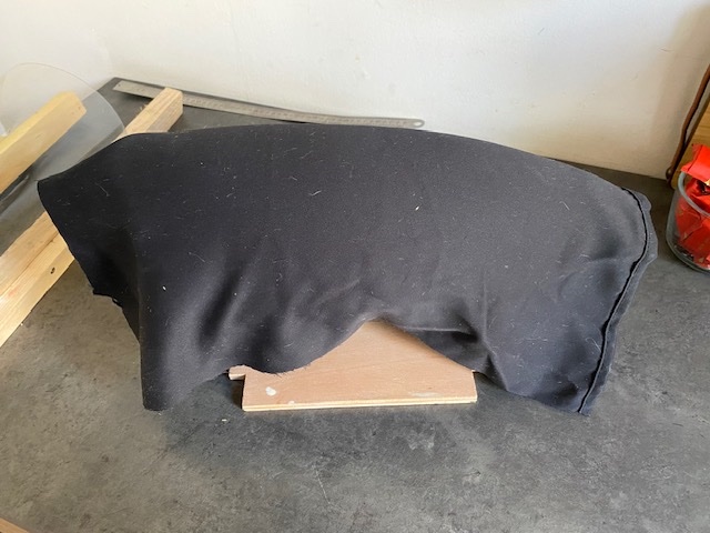

J'ai pris un morceau de PVC de Brico. Ce n'est pas top mais j'en avais. Bien fixer la feuille sur de solide poignées, surtout avec le PVC. Un morceau de tissu non tissé est utilisé pour la protection de la feuille, feutrine, suédine ou autre rideau Ikéa fera aussi bien l'affaire.
ET hop dans le four à 120 degrés. Pas trop car le pvc blanchit s'il est trop chauffé et reste blanc. Le PVC, c'est raide, plus de 20 passes sont nécessaires pour obtenir la forme.
Après une première découpe, voilà le résultat. Reste à ajuster tout ça !

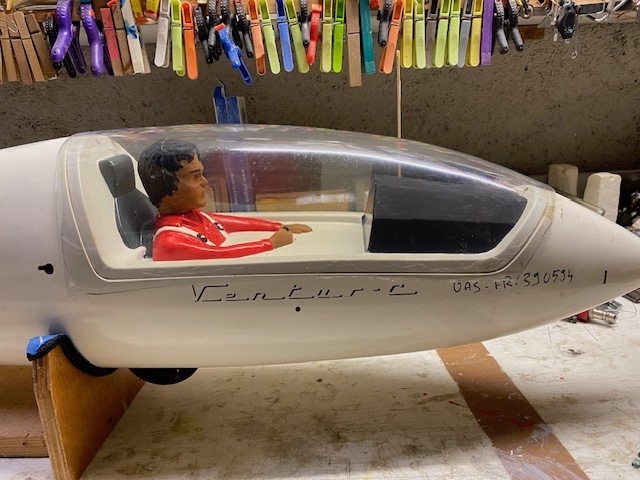

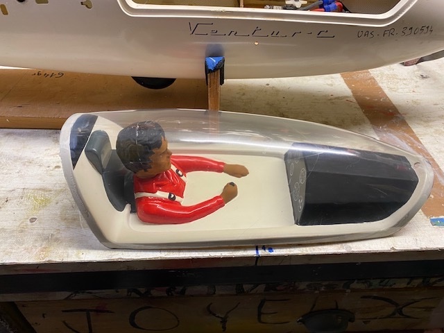

Ça y est !!!!
c'est finit.

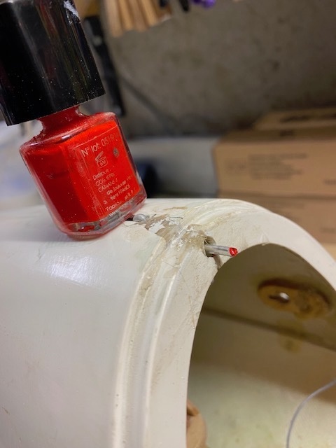

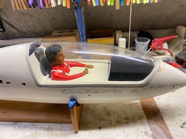

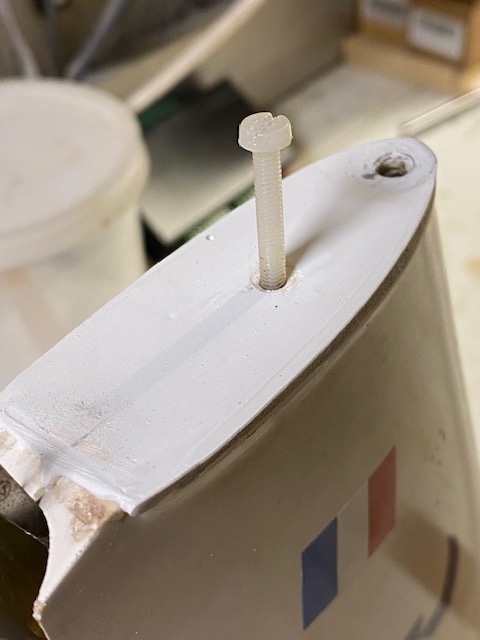

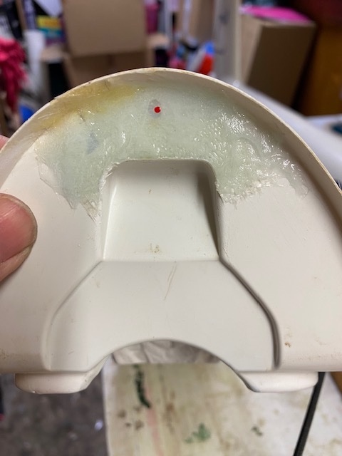

mais avant le collage, il faut préparer le baquet de verrière et des systèmes d'accroches; devant et derrière. Le verrou a été refait. Les anciens trous bouchés, poncés. Le baquet a été renforcé aussi. Afin de le percer au bon endroit, une touche de vernis à ongle est déposé sur la tige du verrou, facile.
La verrière est poncée au niveau du collage. Elle est collée à la cyano.
Autres bricoles : l'assise du stab a été refaite avec un changement d'incidence de 1 degrés er la dérive a été peinte en blanc.
voilà
c'est finit.
voilà
