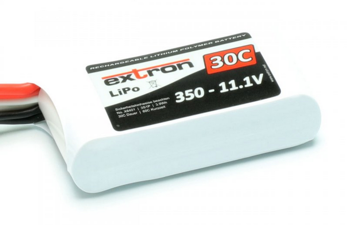

Exemple:
Accu lipo 3S (donc 3.7volts par élément. Soit 3X3.7v= 11.1volts) c'est la vitesse du moteur.
Capacité: 350mah, c'est la capacité du réservoir. Pas énorme dans ce cas, plutôt pour de l'indoor.
30C, c'est la puissance de la batterie: la lipo est capable de donner 30 fois sa capacité, ponctuellement. Dans ce cas: 30X 0.35ah soit 10.5 A (ampère) Comme les batteries sont souvent d'origine de l'empire du milieu, ce chiffre est a prendre avec des pincettes. on peut voir aussi 30/50C, ce qui veut dire 30C en continu et 50C en ponctuel, bref, explosion au bout de 2 secondes.
Pour prévoir votre moteur: c'est simple:
il doit accepter dans ce cas du 11.1volts.
Résister à 10a
Et par un tour de passe passe: 11.1volts X 10ampères = 110 watts
Bref, la puissance d'un moteur de Magnim

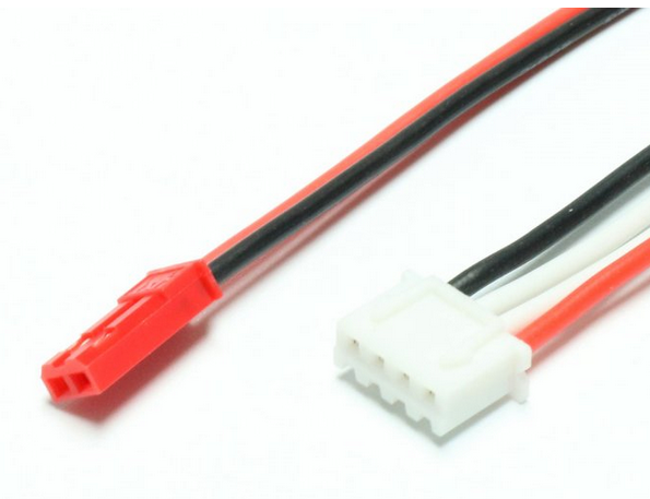

Pour finir, sur une lipo: il y a une prise de puissance qui regroupe tous les éléments de la batterie, et une d'équilibrage qui restitue les voltages des différents éléments.
