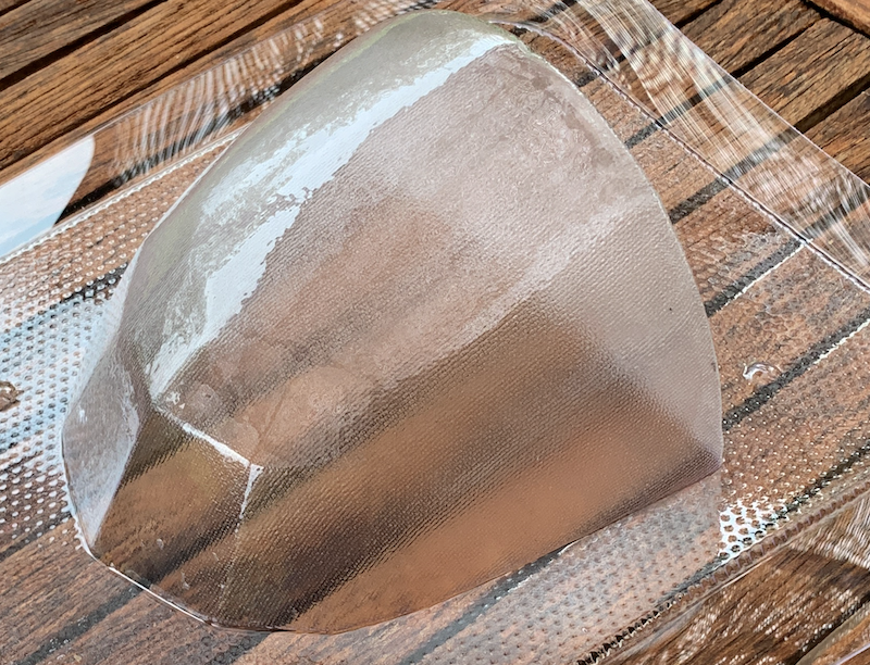

J'ai récupéré une thermoformeuse, le plateau mesurant 250 x 210, pour ceux que ça intéresse, cela permettra de faire des petites bulles.
Comme j'ai toujours mis de la suédine sur les moules, j'ai fait de même sur celui du Sunderland pour essayer la machine. Enfer et damnation, la pompe à vide fonctionne, y'a pas de doute, on voit toutes les fibres du tissu!

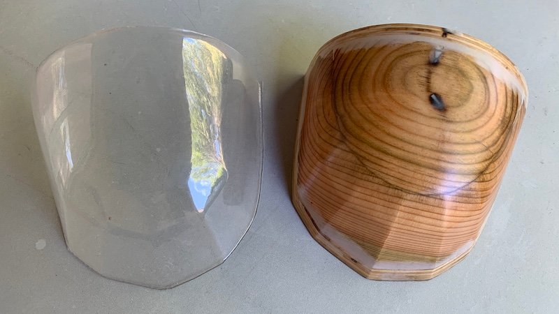

Du coup, j'ai enlevé le tissu, passé de la résine sur la forme et poncé à l'eau au 800.
Bulle Sunderland.jpg (64.77 Kio) Consulté 12146 fois

Et avec quelle matière transparente?
Messages : 289
Re: Thermoformeuse
Message non lu par mitch » 02 juil. 2024, 19:03
Avec du PETG que Michel m'a rapporté de chez SilenceModel
Messages : 3121
Re: Thermoformeuse
Message non lu par Chamy34 » 02 juil. 2024, 19:57
Si tu te rappelles la galère pour former la bulle du Fox, je comprend maintenant que mon PETG faisait 1mm d'épaisseur. (silence Model)
Partout ailleurs, on parle de 0.6mm...
Voilà le loup!

Oui mais si tu fais des grosses bulles avec beaucoup d'étirage, ça l'affaibli sérieusement.
Par exemple, sur la bulle du Sunderland, j'ai 1mm au sommet mais seulement 0.3mm en bas.
