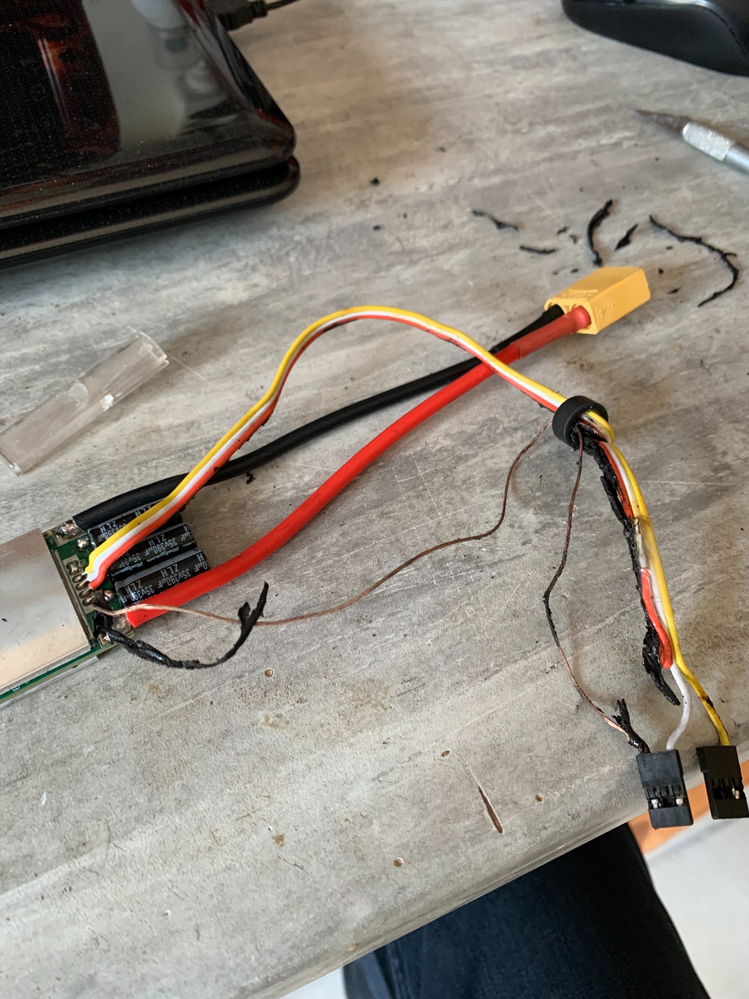

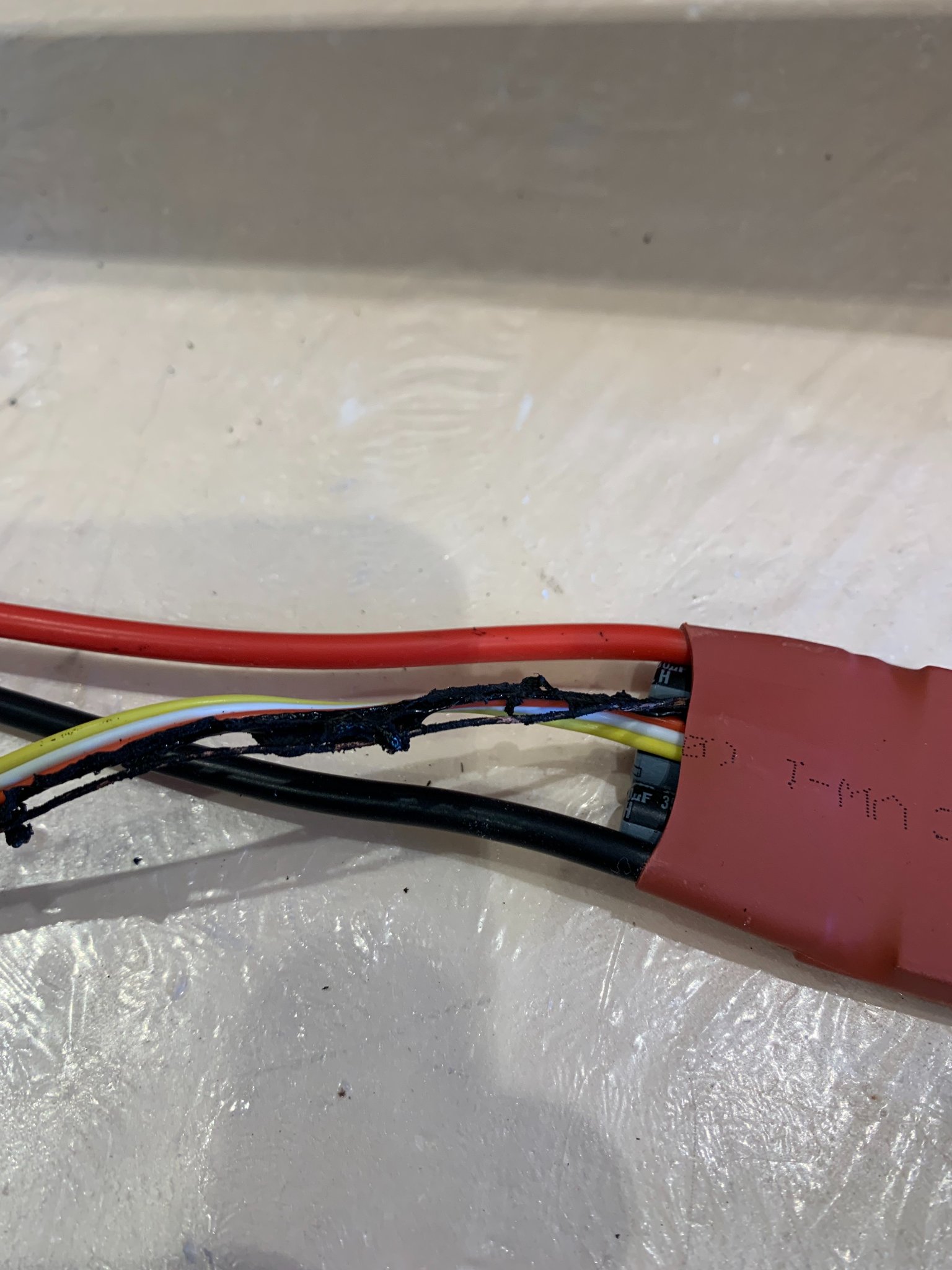

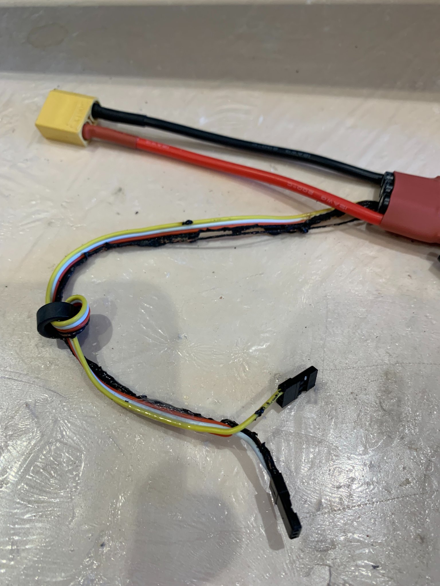

J'enlève le fil rouge comme d'hab, je le branche sur mon récepteur via ma powerbox PBR 12X qui est alimentée par du 2S, je branche les 4S de propulsion et là, le fil noir du contrôleur (fil qui va au PBR) fond et fume instantanément.
Heureusement je parviens à débrancher la lipo.
Et heureusement que le fil n'a pas touché la verrière ou un flanc du fuselage, sinon c'était la catastrophe.

Résultat:
Le fil noir du contrôleur est mort.

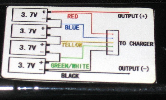

le fil noir de la prise de l'ESC branchée sur le powerbox fume et fond instantanément. Je débranche de suite la lipo de propulsion. ---- 3: Bien sûr, car au point 2, vous avez connecté le récepteur sur ce même accu, via la prise d'équilibrage, avec un fil rouge (le (+) de l'accu) et un fil noir certainement relié à la jonction entre les éléments 2 et 3 de l'accu de propulsion. Ce fil noir est bien le (-) du second élément, MAIS aussi le (+) du troisième élément!
Au moment de brancher l'ESC à l'accu, le fil noir venant de l'ESC correspond quant à lui au négatif de tout l'accu, c'est à dire au négatif de l'élément 4. Non seulement vous venez de mettre ±16V sur votre récepteur, mais pire encore: ce que vous avez fait, c'est comme raccorder le noir de l'élément 2 au noir de l'élément 4 sur la prise d'équilibrage... vous avez court-circuité la moitié de votre accu de propulsion!

Alimenter un récepteur via une prise d'équilibrage, surtout celle de l'accu de propulsion, est une TRES mauvaise idée pour 4 raisons:
a. les deux éléments qui alimentent le récepteur et les servos vont se décharger plus vite que les autres et votre accu sera déséquilibré à l'issue du vol. C'est mauvais pour les accus LiPo et la recharge prend beaucoup plus de temps car elle nécessite un rééquilibrage.
b. quand le moteur est à fond, le voltage de l'accu de propulsion chute sensiblement. Le récepteur reçoit donc un voltage qui n'arrête pas de fluctuer en fonction de la position du manche des watts, ce qui est à éviter.
c. même si vous utilisez un accu de réception séparé, un modèle avec de nombreux servos puissants sollicite un courant important (parfois plus de 10A!) que les petits connecteurs de la prise d'équilibrage ne peuvent pas fournir sans surchauffer. Si le fil ou le connecteur fond, le récepteur s'arrête, c'est le crash assuré...
d. les connecteurs d'une fiche d'équilibrage ne résistent pas à la moindre traction, ni aux vibrations, et risquent de se débrancher en plein vol.
