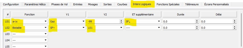

- La sécu avec réarmement des gaz: Une fois l'interrupteur sécu mis sur "contact", il faudra aussi que le manche des gaz passe par la position zéro gaz, donc position basse, pour que le moteur soit armé, et vous le dise!

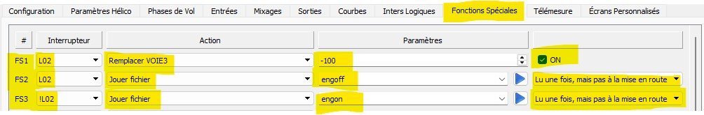

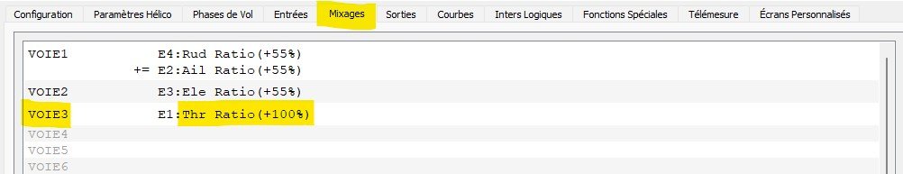

Alors allons y avec 3 copies d'écran de CompagnionTX, le logiciel sur PC qui permet de faire vos programmations radio plus facilement, et surtout de voir que ça marche à l'aide de l'outil "simulation"
Dans mon exemple, la voie des gaz est la voie 3.
L'interrupteur sécu est SF, et la sécurité est mise lorsque cet interrupteur est poussé vers l'avant. Et donc sécurité enlevée lorsque je tire ce contact vers moi.
Dans la page fonctions spéciales, bien voir que sur la troisième ligne FS3, c'est marqué !L02
