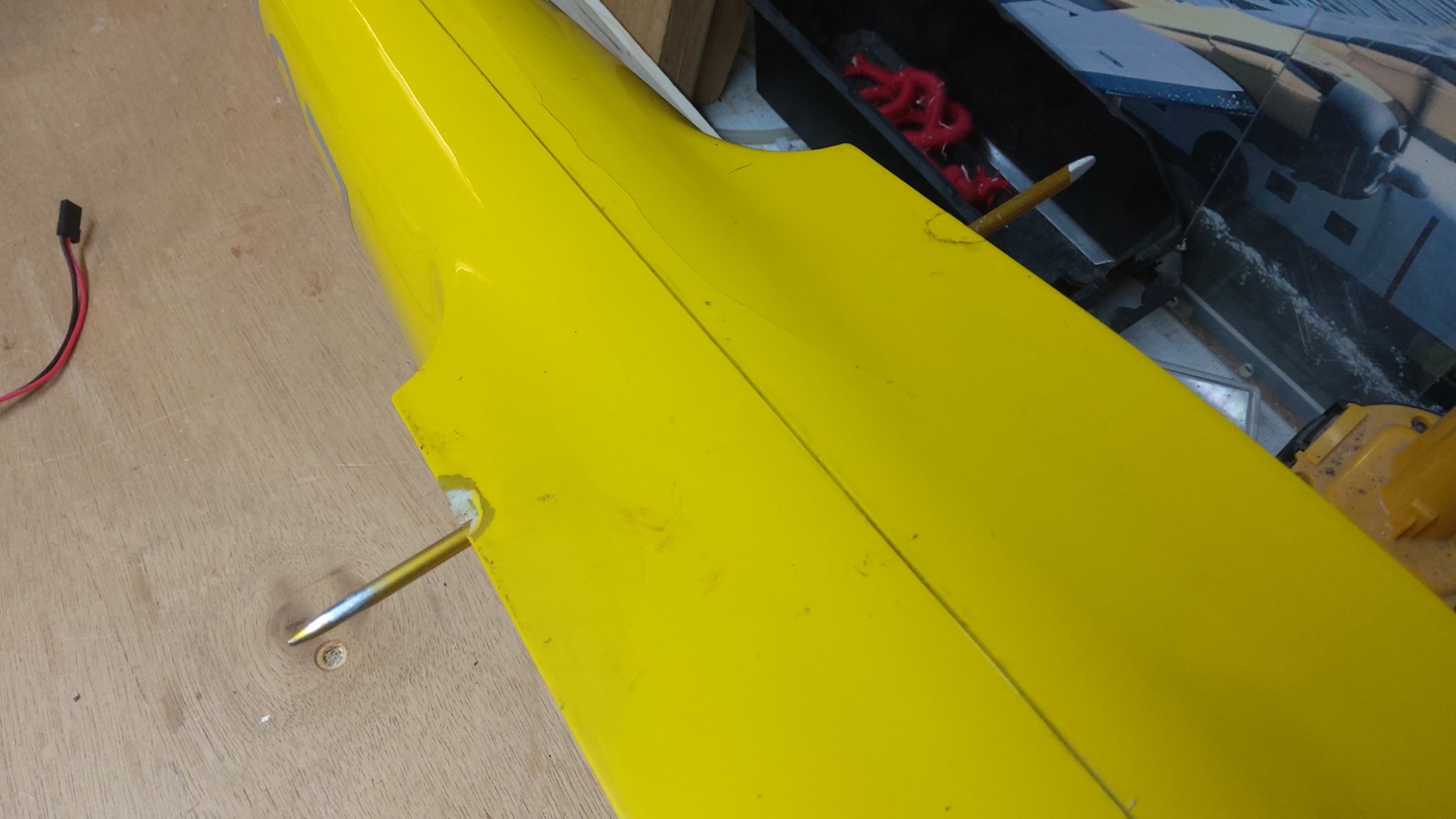

Sur l'aile qui est partie au loin, les cables intacts de servons furent arrachés, tout est remonté avec de nouveaux connecteurs.
Sur chaque aile j'ai arraché les CAP en 4mm qui servaient d'ergot d'incidence.
Une aiguille à tricoter de 4mm en alu fait office d'ergot !

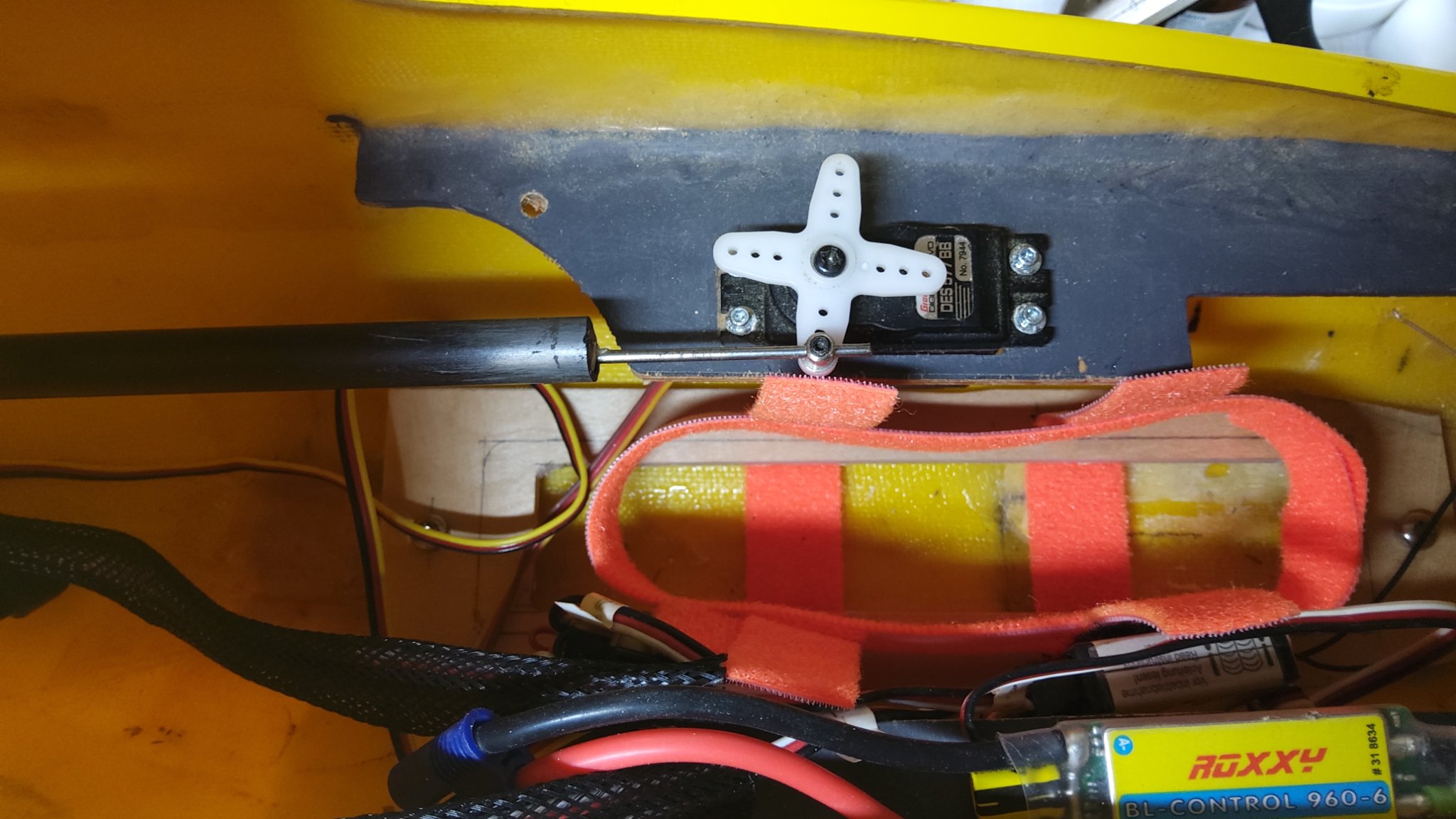

Le support de batterie 4S-3800mA avait explosé, il est refait

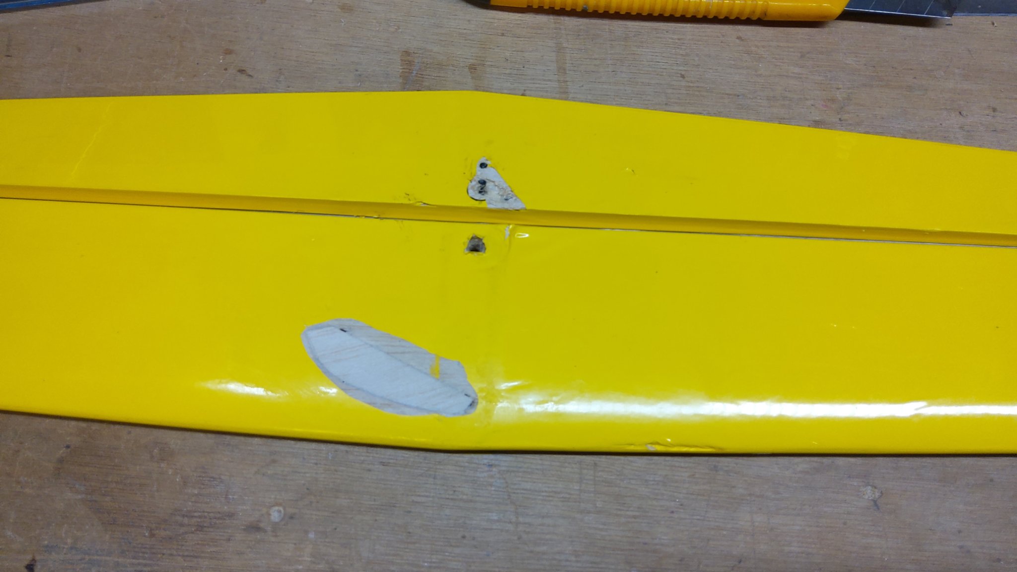

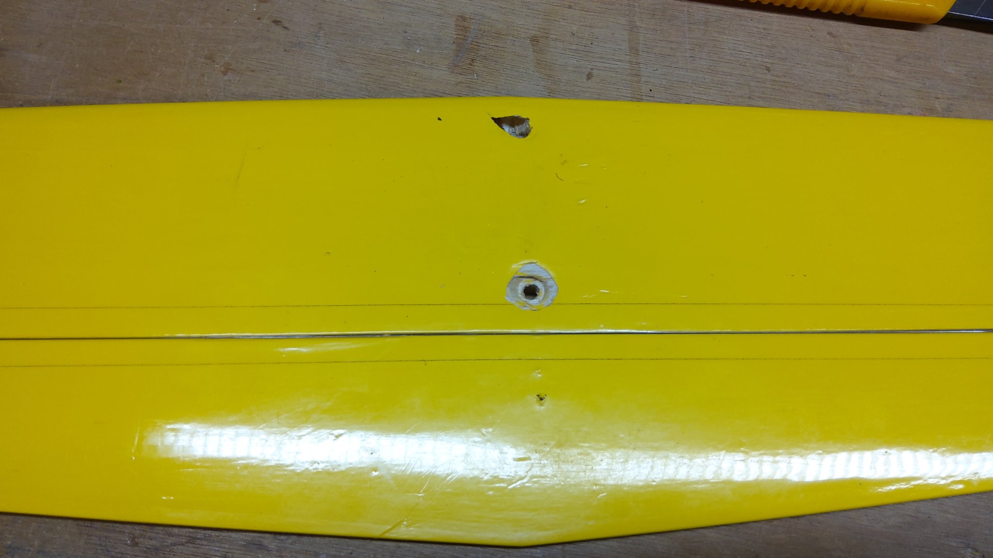

C'est le stab qui le plus morflé, les vis nylon n'ont pas cassé !
J'ai fait une rustine de balsa, reste à remonter la commande de profondeur et refaire les passages des vis.

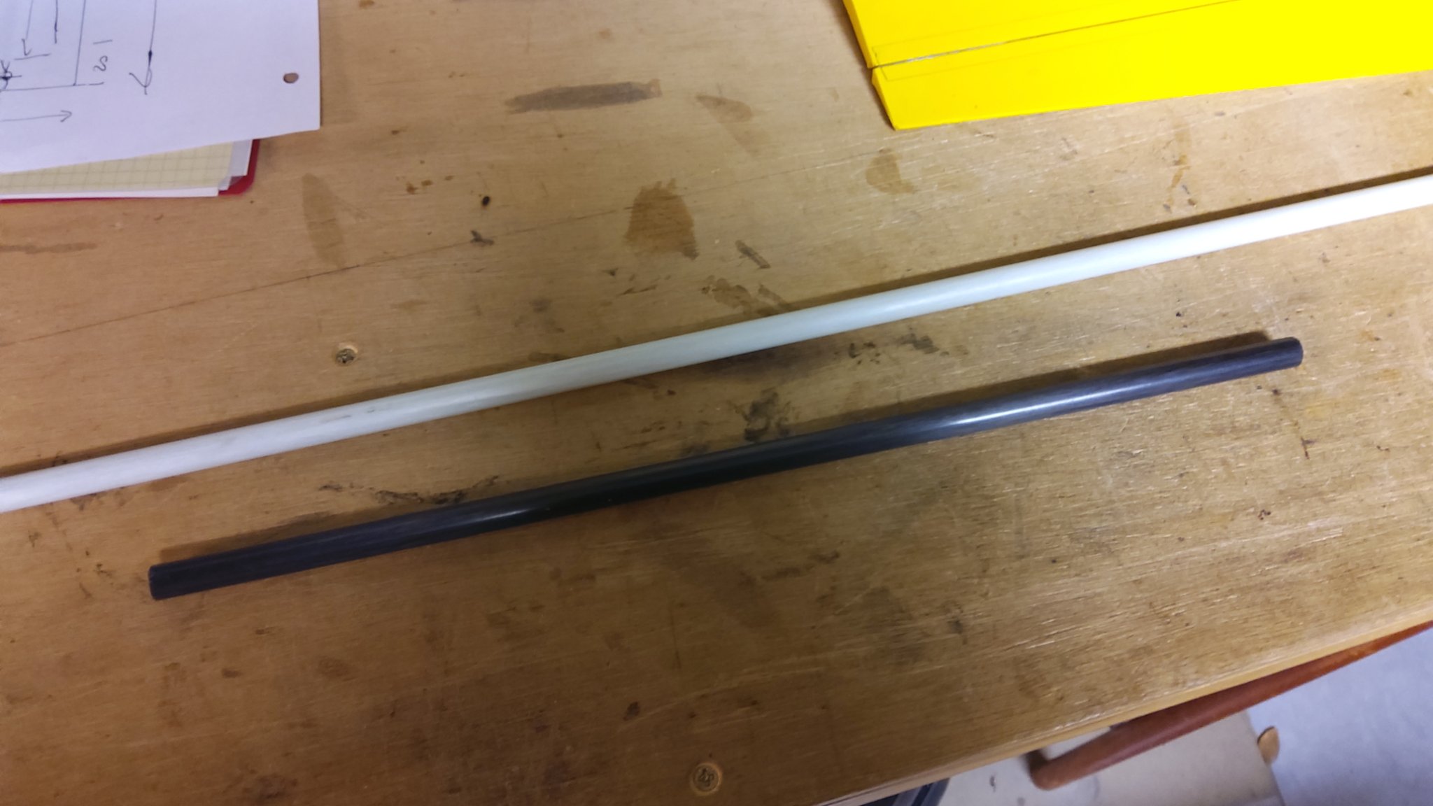

Pour la clé, je pense utiliser un tronçon de jonc fibre en 10mm trouvé chez Silence Model.
A voir si c'est plus mieux bien ...!
