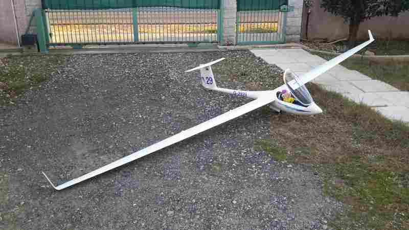

Peu de monde au club connait mon ASG29 de HF-Model en 5m, tout plastique, ailes en 4 morceaux, winglets, train rentrant, crochet de remorquage.
Ce fut mon cadeau de Noël 2007, mais j'ai très peu volé avec ce modèle entièrement dédié au remorquage.
Il est très rigide de construction donc un peu lourd, 7,7kg, très rapide, il faut de la place pour le poser, ...ou je ne sais pas faire !
Faute de remorqueur au Mas, je n'ai pas osé y voler. Il me faut aller sur d'autres clubs pour le faire évoluer. ( journée ICR ?)
Le dernier vol remonte à septembre 2014 sur le terrain de Nissan-lez-Enserume.

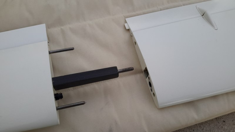

Même montage pour les rallonges d'ailes avec une particularité, le servo d'aileron est sur le tronçon central ( à droite sur la photo ), transmission de la commande par un ergot entre les 2 parties de l'aileron.

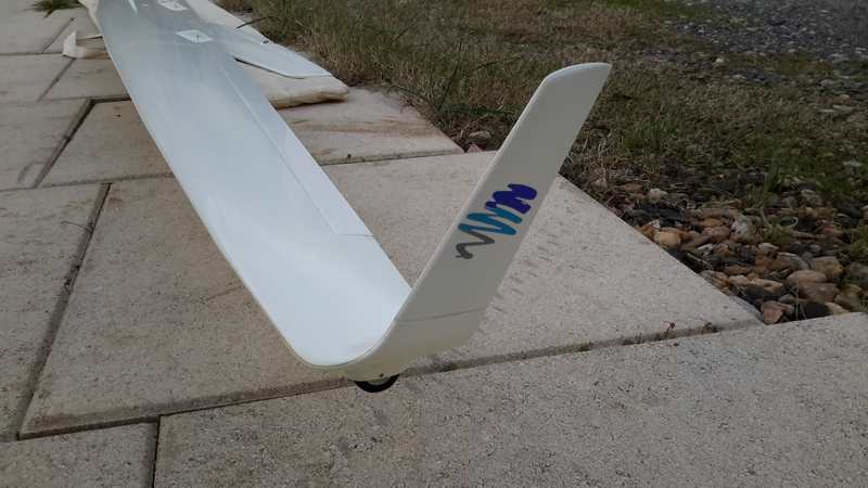

Roulette de bout d'aile et son winglet.

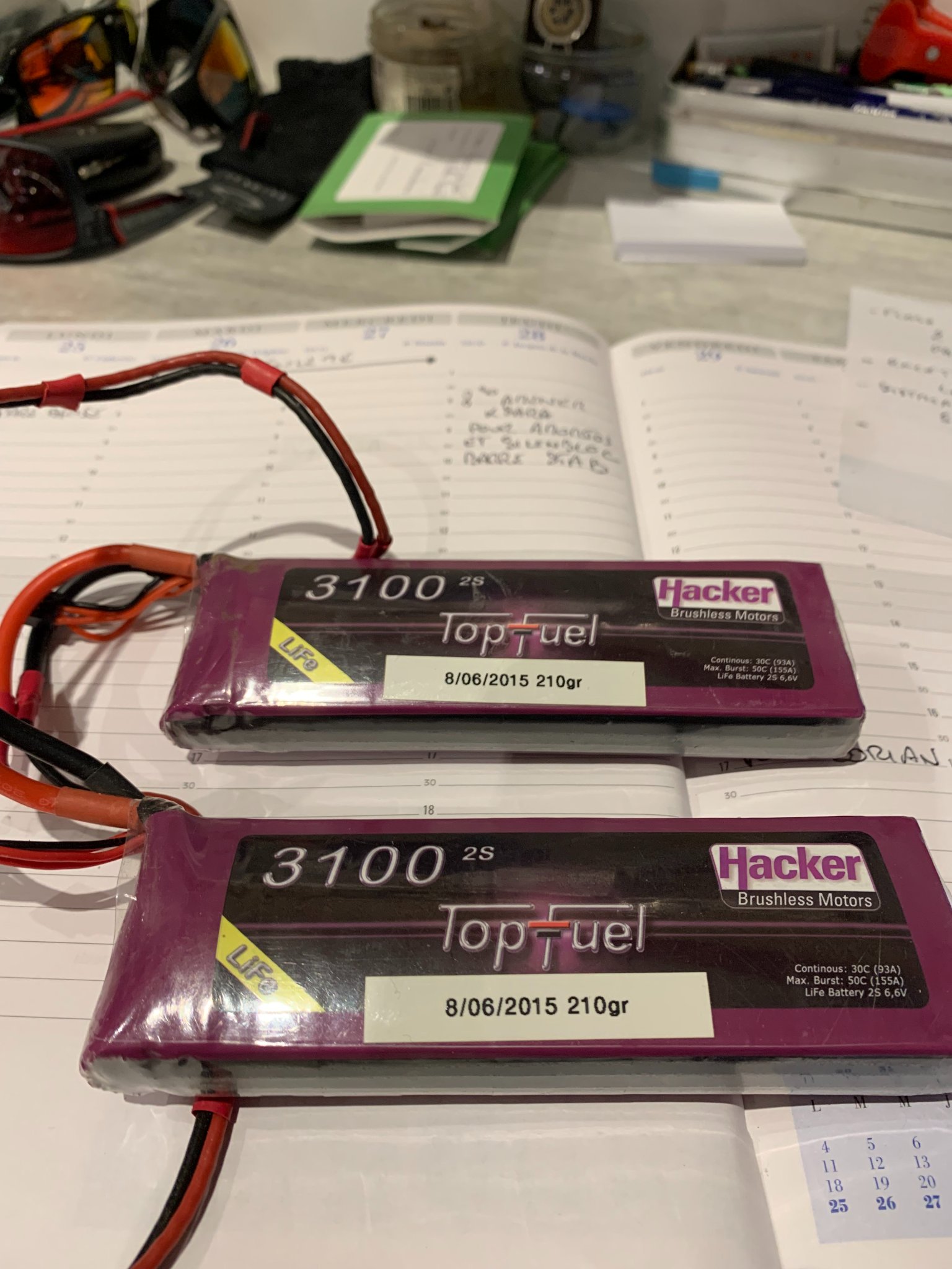

En faisant le point des accus ce jour, qu'est ce que je m'aperçois-je? Les Life sont mortes.
Vite, commandons en 2 autres.
En Life aussi, car dans l'excellente documentation du propriétaire précédent, les servos n'acceptent pas tous la HV (7.4volts)
Et je les débrancherai (les Life), même si l'interrupteur magnétique Jeti consomme très peu...
Elles dataient de 2015. RIP
