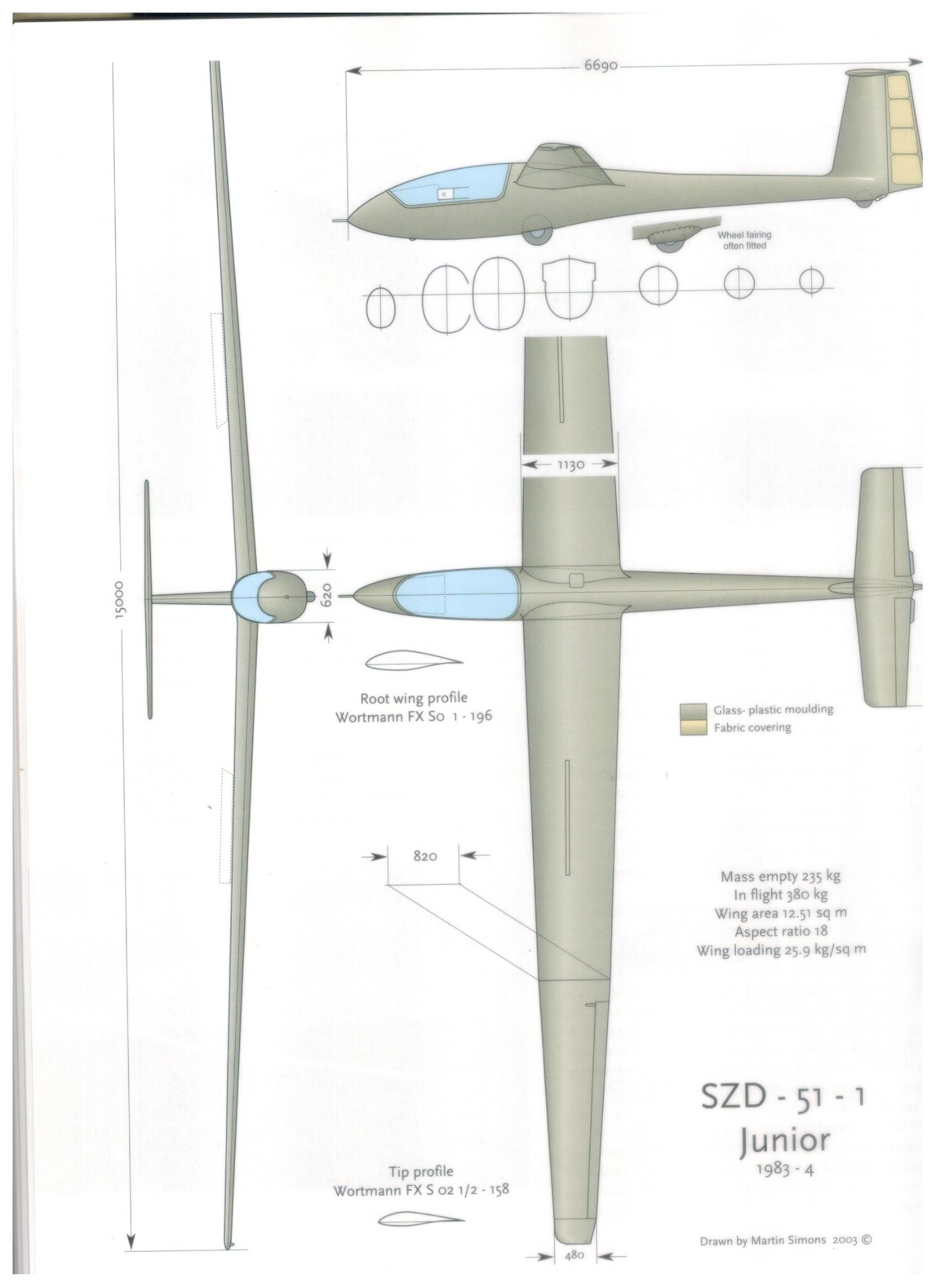

Plan 3 vues du SZD51 tiré du remarquable bouquin de Martin Simons, Sailplanes 1965-2000
SZD51 plan 3 vues.jpeg (199.07 Kio) Consulté 42124 fois
Les karmans du fuselage fibre reproduisent un profil E214, mais les ailes ont un profil NACA 2412.
Donc à partir de l’emplanture on débute sur le E214, ...et 3 nervures plus loin c'est le NACA2412 :x :ugeek:

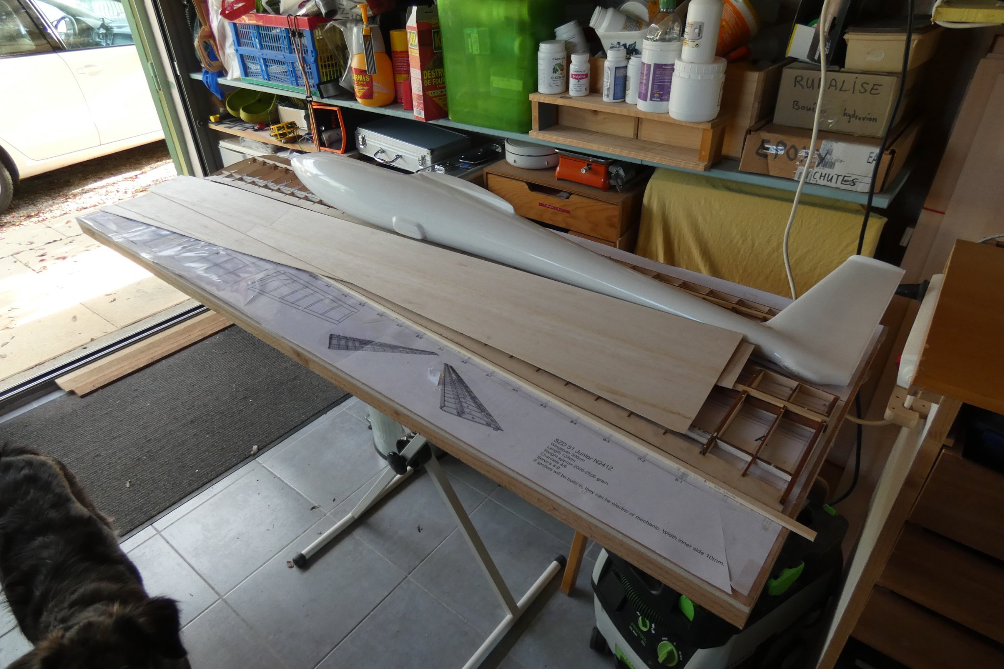

Premier coffrage d'extrados de l'aile gauche, pas facile car le profil n'est pas constant vers l'emplanture.
J'ai décidé d'utiliser au mieux le balsa fourni dans le kit, donc coffrage en 2mm délicat sur le bord d'attaque, courbure du profil difficile à respecter.
Une fois finie, la variation du profil n'est vraiment pas jolie jolie :?
Le plus délicat sera de faire l'autre aile avec le même défaut pour avoir les mêmes "vrillages" sur les 2 ailes :ugeek:
Le fuselage est de bonne facture, propre sans bulle sur le plan de joint très discret, pour un poids de 492gr.
Il est renforcé par des mèches de carbone.
Je pense que je pourrai diminuer le détourrage du cockpit, les renforts sont bien positionnés.Le cadre de verrière est à faire.
La bulle est de moins bonne qualité, quelques traces sont visibles.
Franchement, rc-europe n'est pas un as dans la conception des découpes laser, et ce beau fuselage fibre doit provenir d'un autre fournisseur
