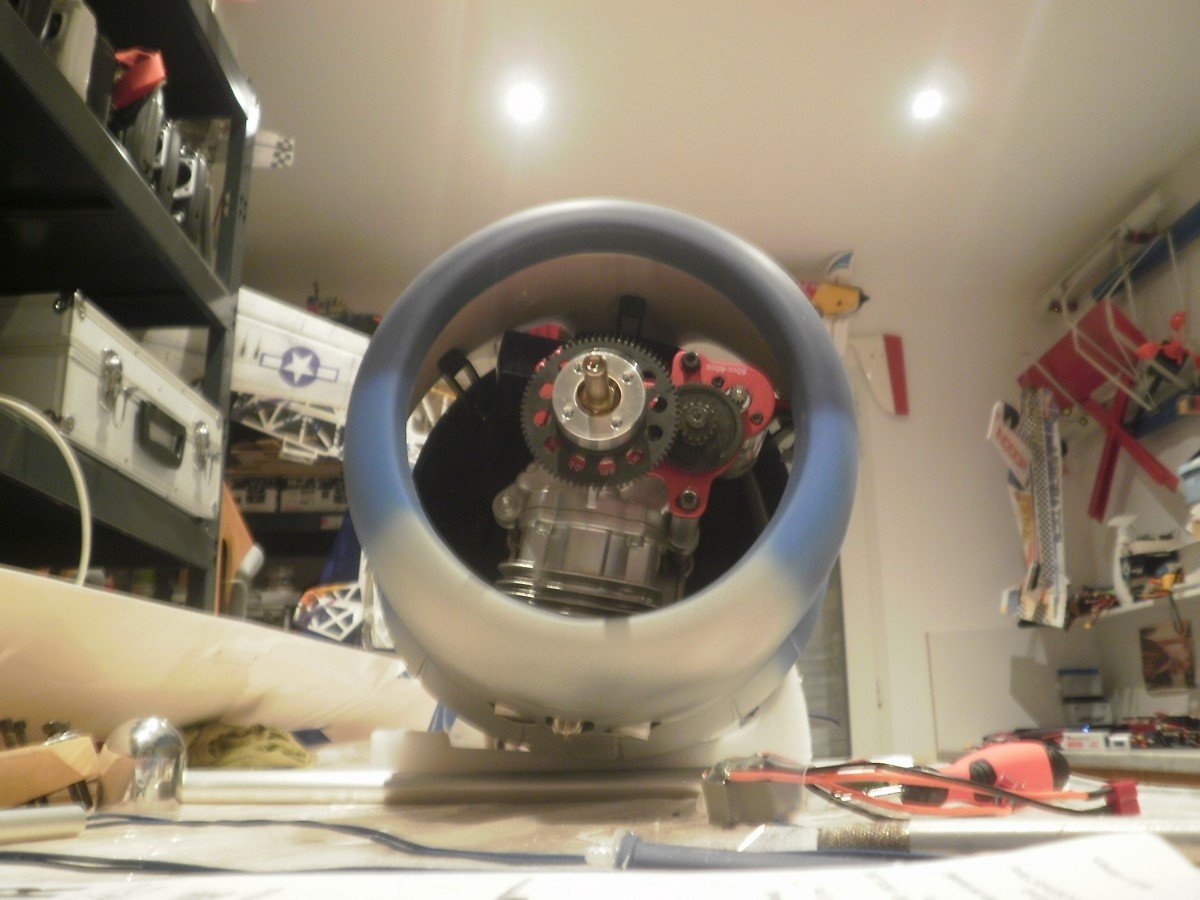

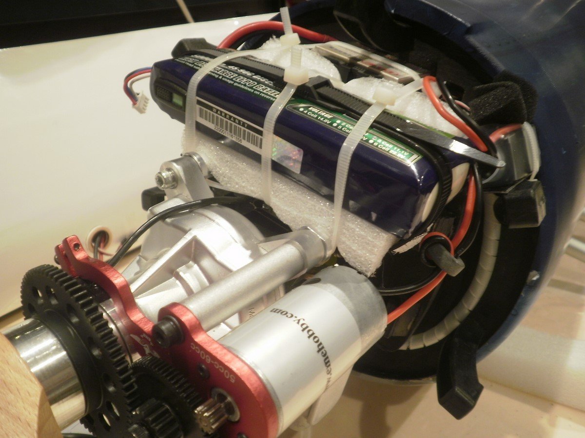

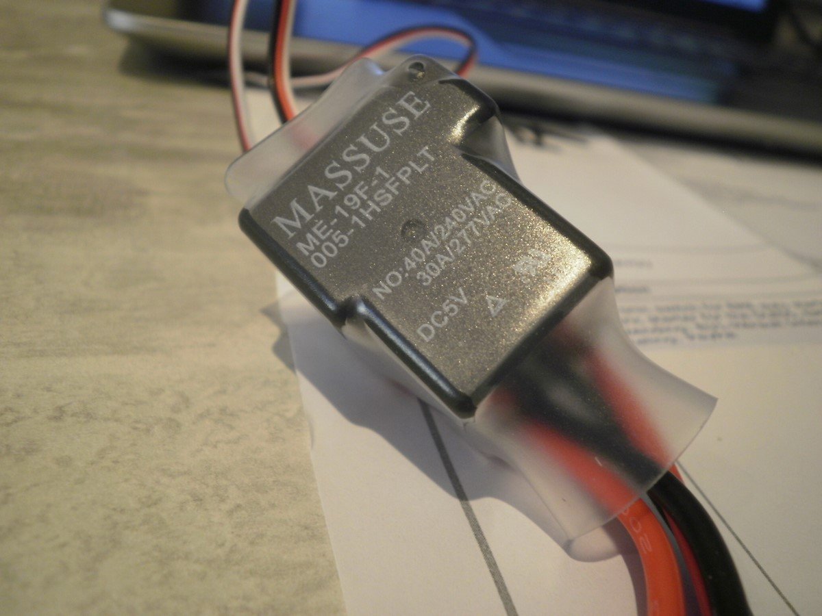

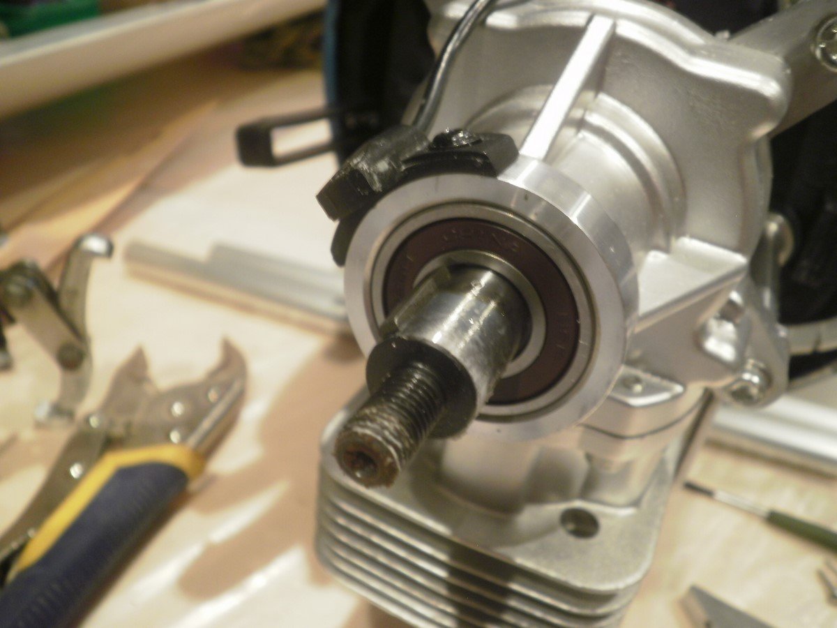

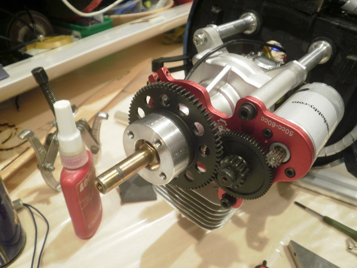

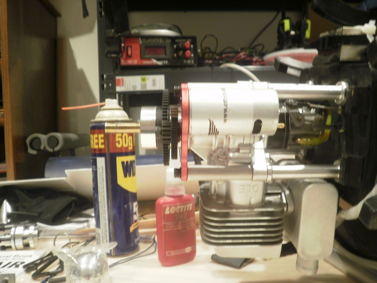

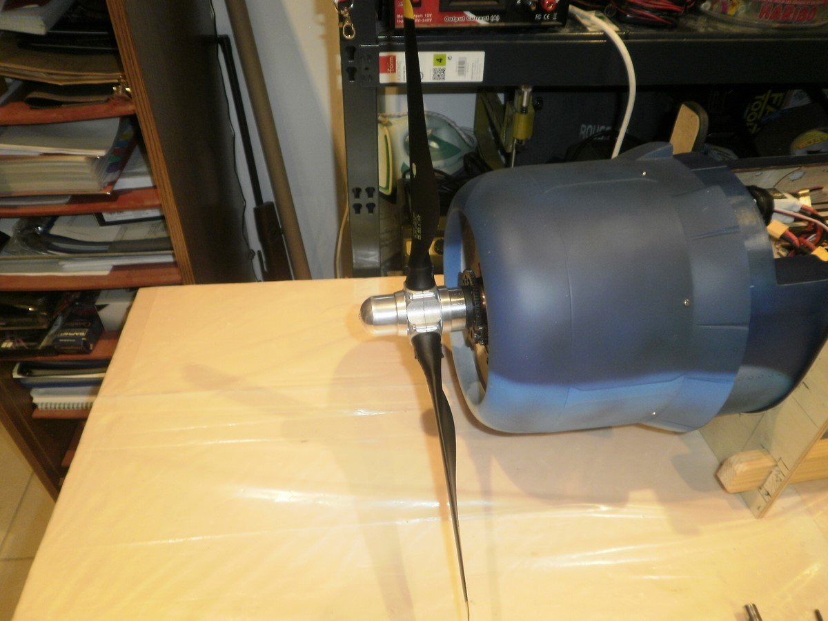

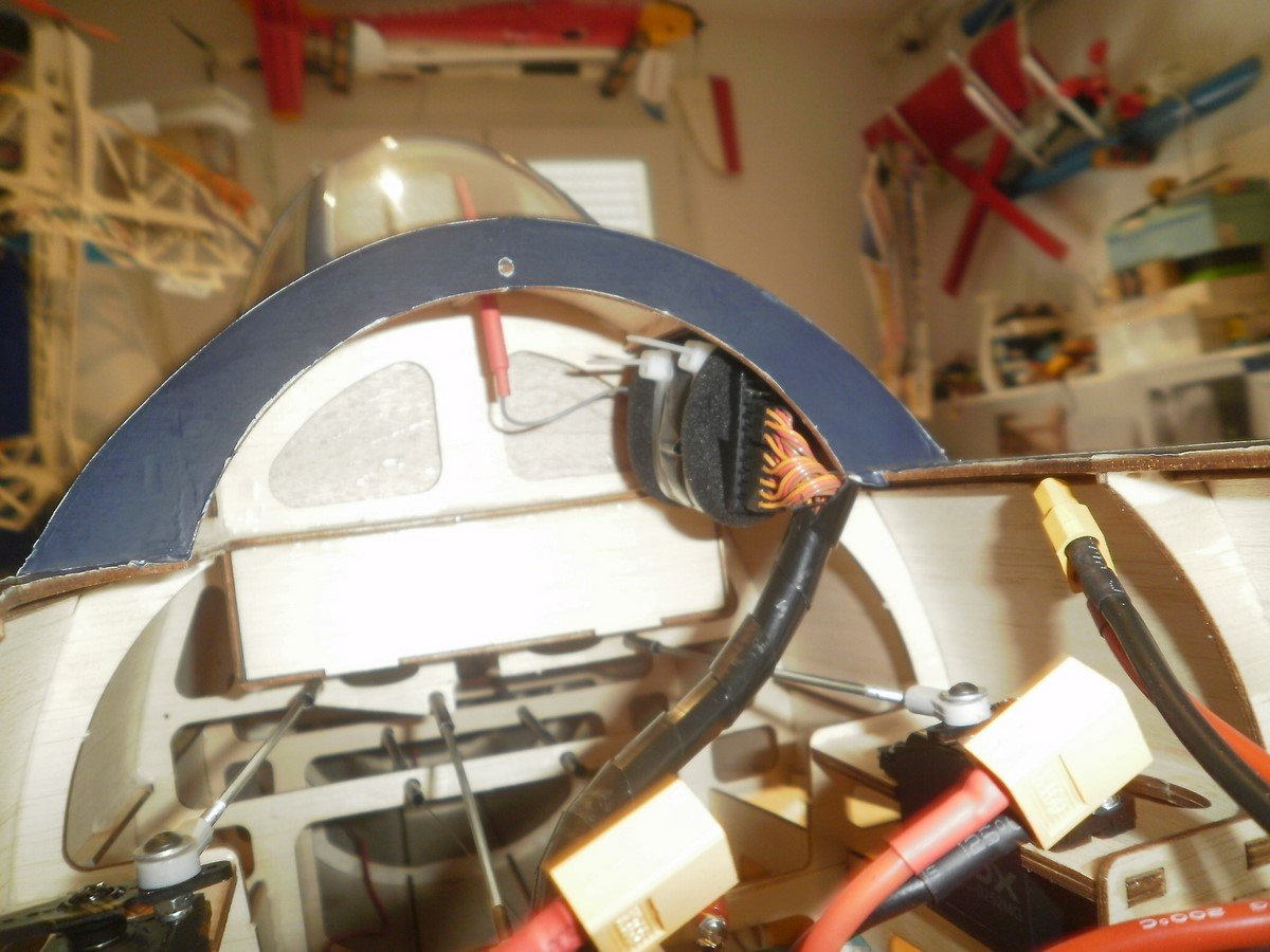

J'ai commandé et reçu le démarreur intégré. et son interrupteur (avec un doux nom d'apéro).
Switch qui sera commandé par l'interrupteur instable d'écolage de l'émetteur.

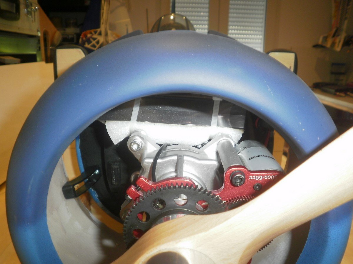

Il y a de la place dans le capot, mais il faudra virer le faux moteur pour laisser de la place aux engrenages.

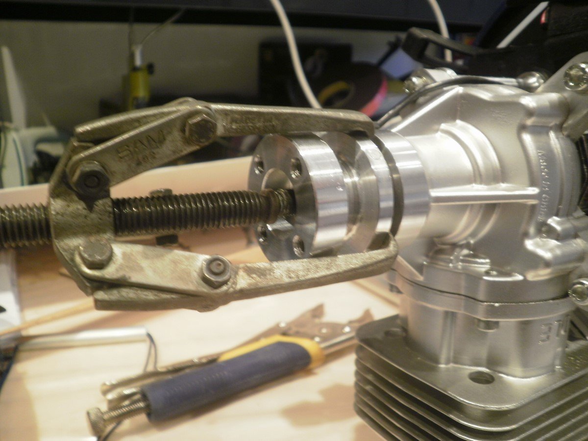

Merci aux arraches moyeux d'Olivier et de Max, car il a vraiment fallut forcer pour extraire le plateau porte hélice et le capteur d'allumage.
Y a de la place, cependant sous le capot...

tout est rentré, même la lipo 3S de 5000mah qui devrait bien tenir 1 an avant recharge.
C'est péchu le démarreur!
J'y ai même glissé une petite ferrite...

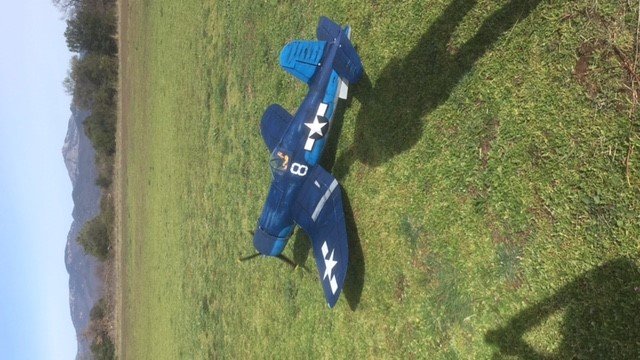

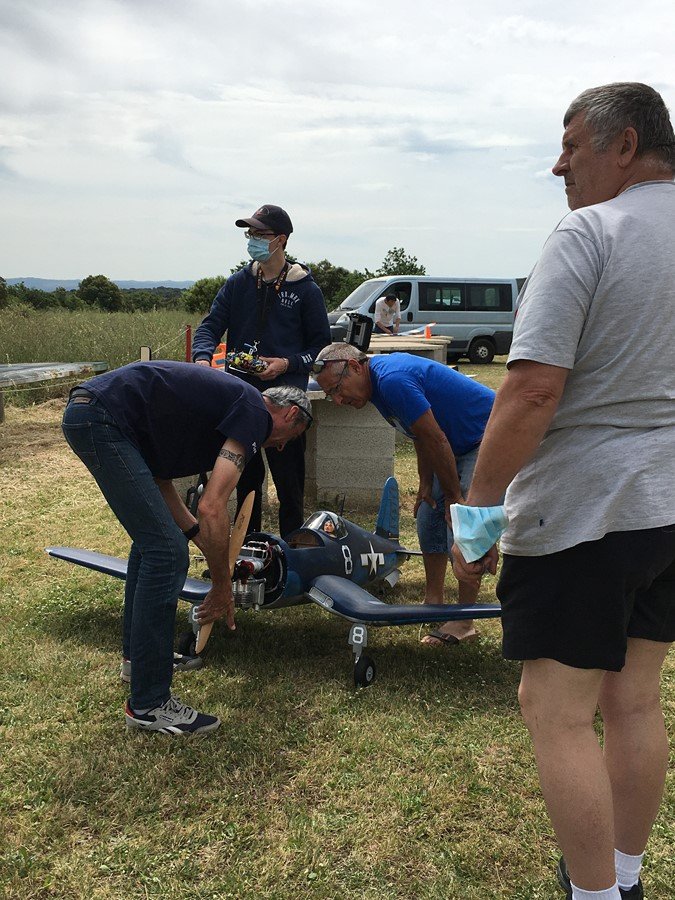

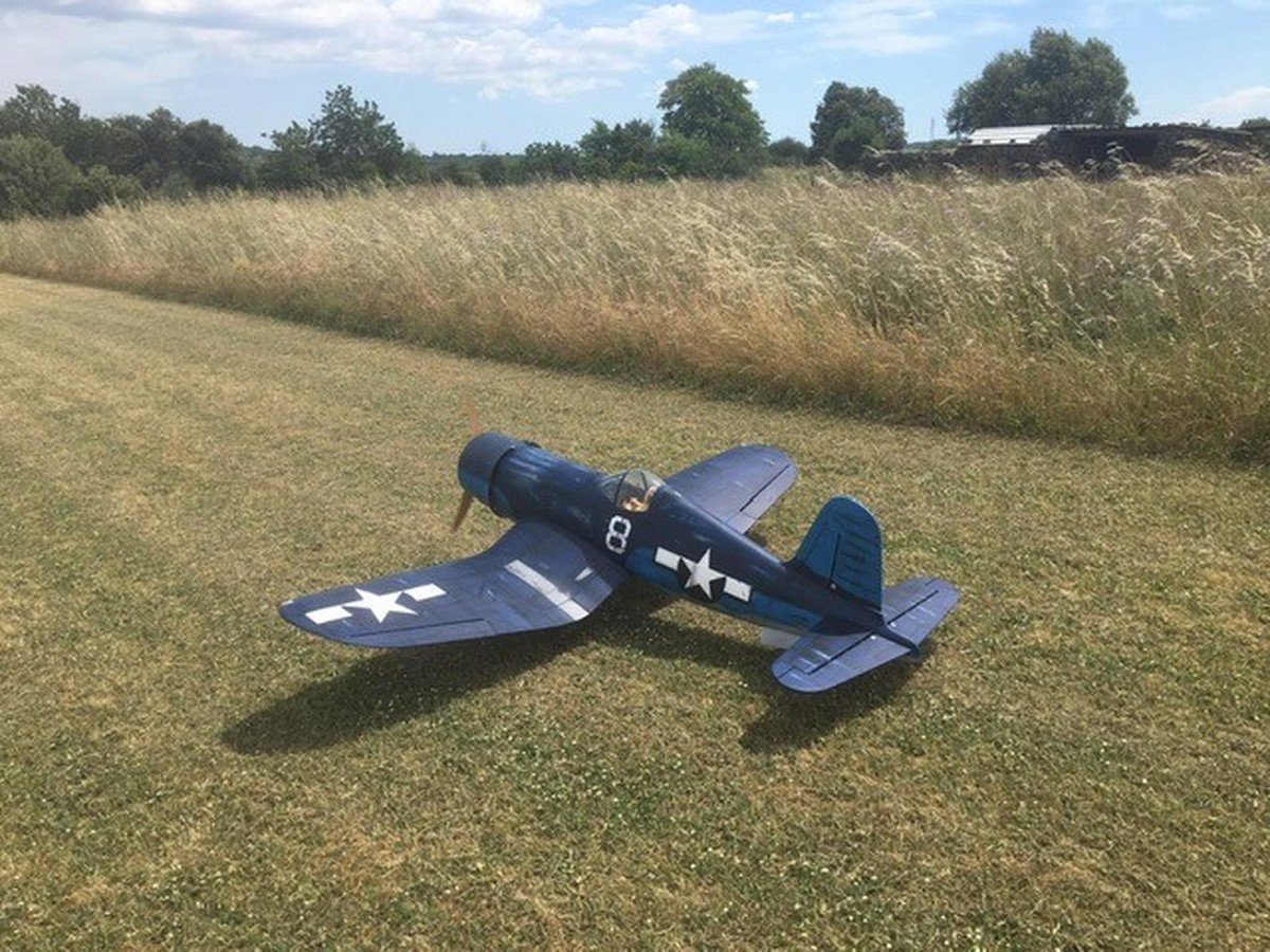

Hier, après l'AG, il fut procédé aux essais de roulage. Ca roule bien. Tellement bien que ça vole aussi.
Les trims de profondeur et d'ailerons furent réglés.
Ca décolle tiers de gaz, sans volets. Reste à faire une courbe des gaz à l'aide du compte tour embarqué.
Un gros problème fut identifié: Des tops radio assez importants lorsque l'avion revient vers le pilote, en dernier virage. Ca s'entendait aussi au régime moteur qui fluctuait juste à cet endroit.
Ca correspond à la position où le moteur se trouve juste entre l'émetteur et le récepteur.
Le pilote stressé par le premier vol s'en serait bien passé. On a cru que le crash allait advenir, mais non, dès que l'avion a un peu changé de position, les commandes ont re-fonctionné, et tout le monde a pu se remettre à respirer.
C'est angoissant d'entendre le pilote d'essai dire: "j'ai plus rien!"
La lipo du démarreur fut changée par une coquée, c'est plus raisonnable au vu des vibrations et de la chaleur à proximité du moteur Le filtre à essence a été enlevé, le remplissage se fait finalement par l'extérieur. La position initiale du récepteur et son antenne horizontale et dirigée vers l'arrière.

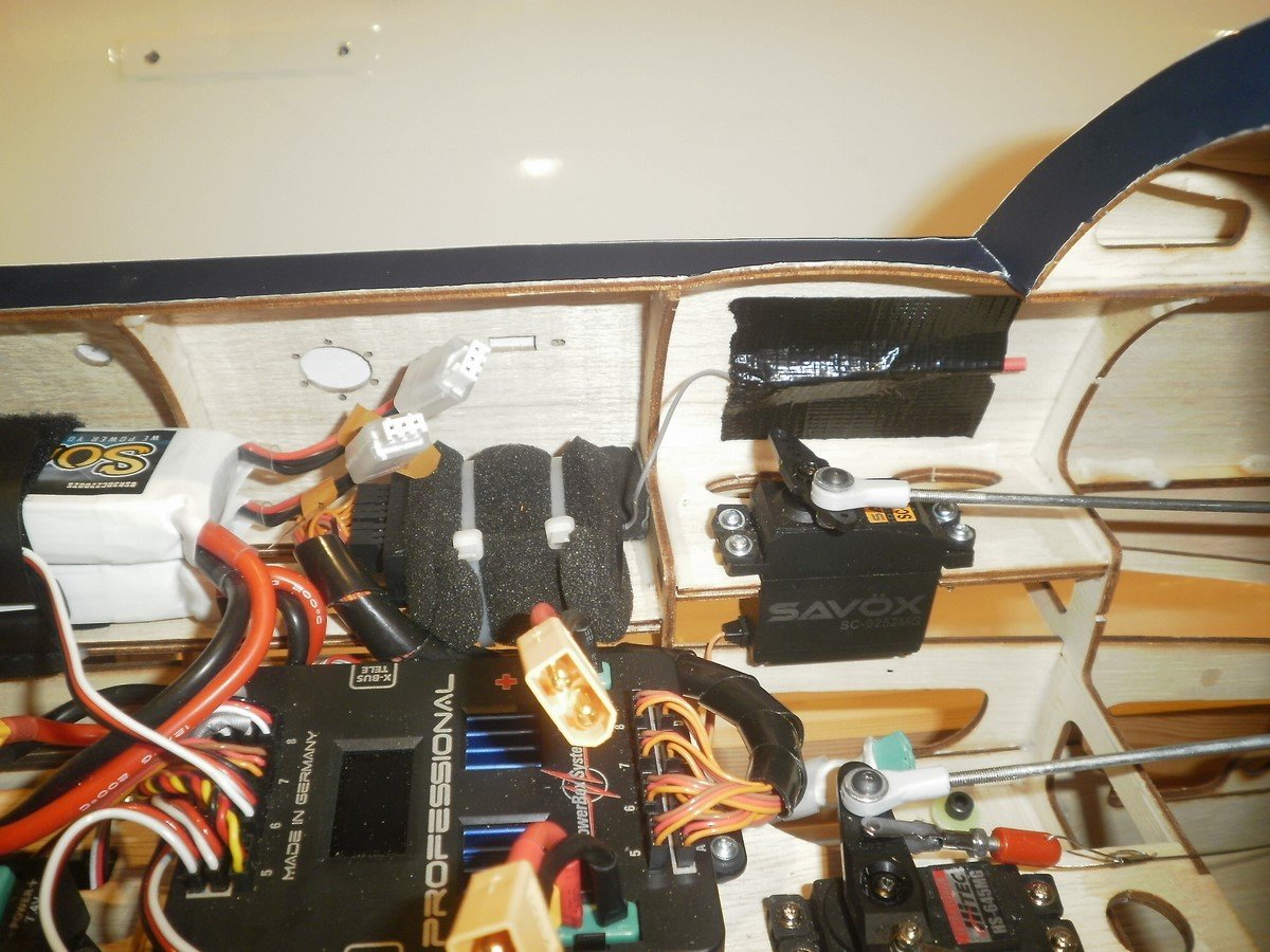

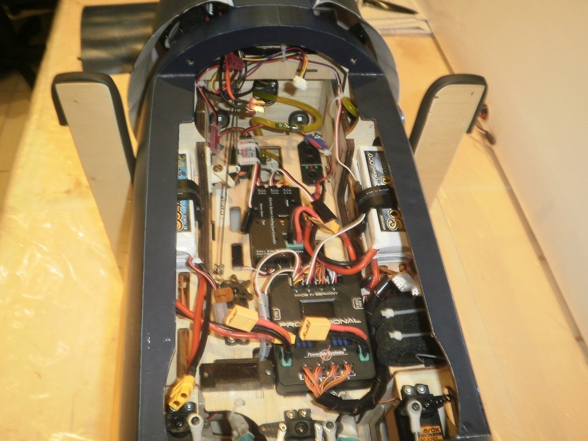

Le récepteur est à côté des batteries du train rentrant et de l'allumage. Déplacement du récepteur devant le cockpit Antenne verticale dans le cockpit!

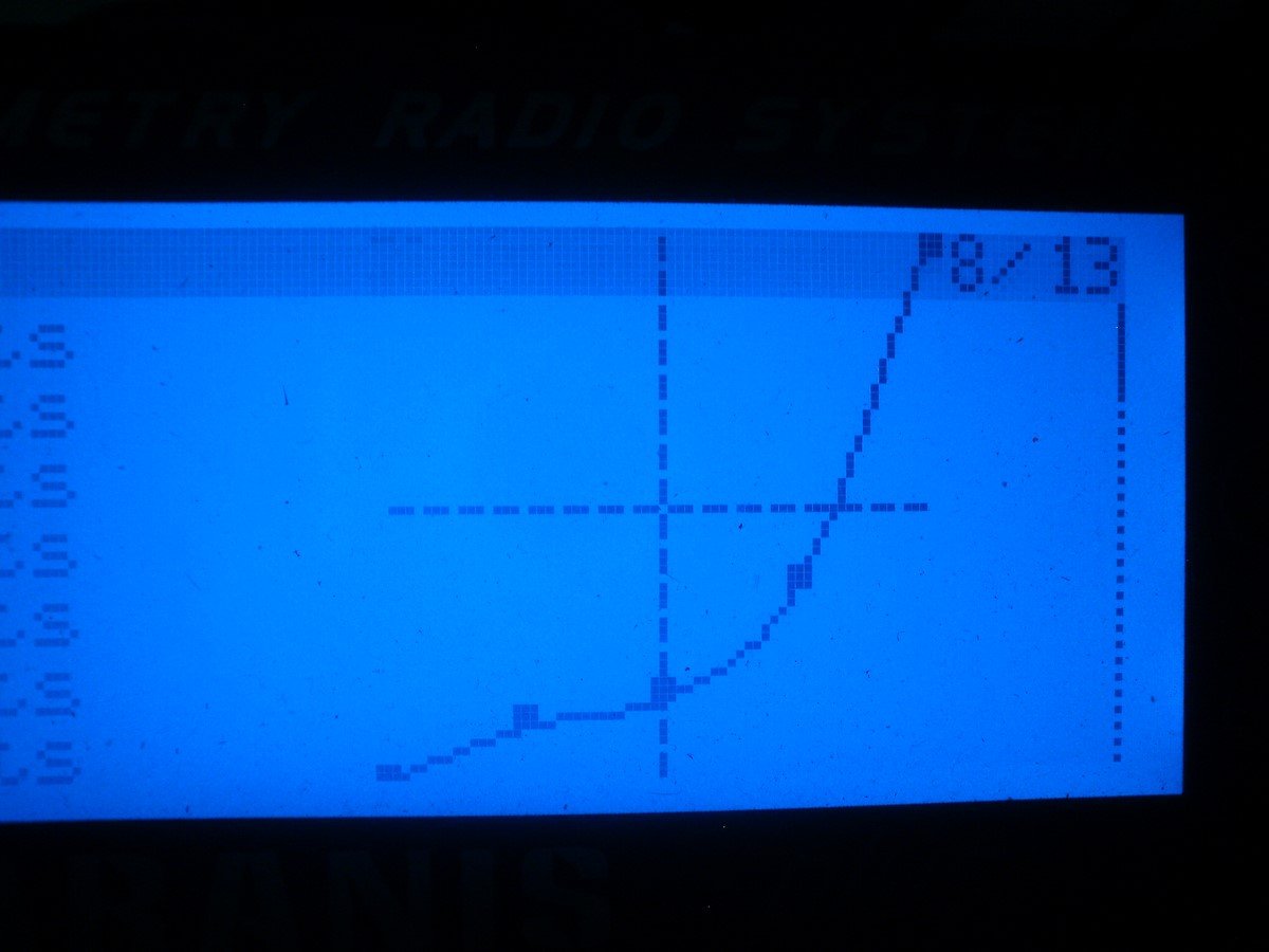

Le réglage de la courbe des gaz fut effectué cet aprem: à l'aide du compte tour, du régime mini (1700 trm et maxi 7000trm) on déduis le régime manche au milieu (4300trm) et on affine.
Plus du tout de top radio, c'était bien la position de l'antenne: bien la mettre verticale si antenne unique!

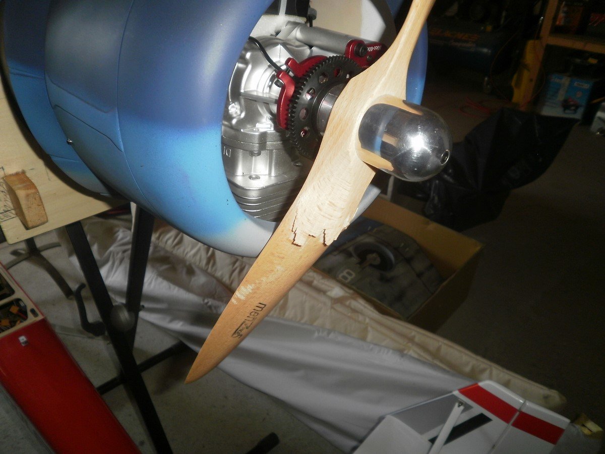

Faut recoller la verrière, l'époxy fut décollée avec les vibrations: on passe au Sika sur conseil des pros.
Forcément, arriva le moment où la machine s'ébroua, décollu, voli, et atterra de façon magistrale.Plus du tout de top radio, c'était bien la position de l'antenne: bien la mettre verticale si antenne unique!

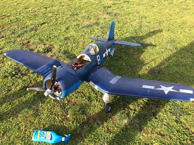

Finalement, l'avion vole très bien.
Les réglages volet / profondeur ont été ajusté: aucun mixage, pas besoin! Lors du vol de démo pour le BIA, j'ai cependant un peu merdé: lorsque j'ai remis le Corsair sous tension, j'ai oublié de mettre sur marche le boitier du train électrique. Qu'a cela ne tienne, le pilote se reposa, je rebranchis et il revolu.
Mais Loki était présent, la prise d'alimentation du train se débrancha en vol, train rentré bien sûr, avec les vibrations du moteur et le fiston du faire son premier belly landing
De toute beauté.
Résultat: juste une hélice cassé. Rien sur le modèle. Comme quoi notre piste est terrible!

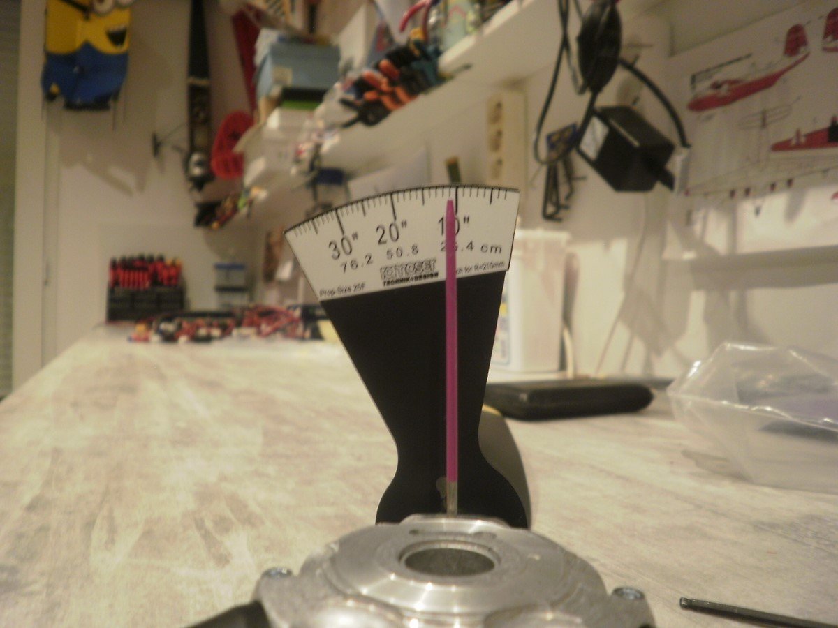

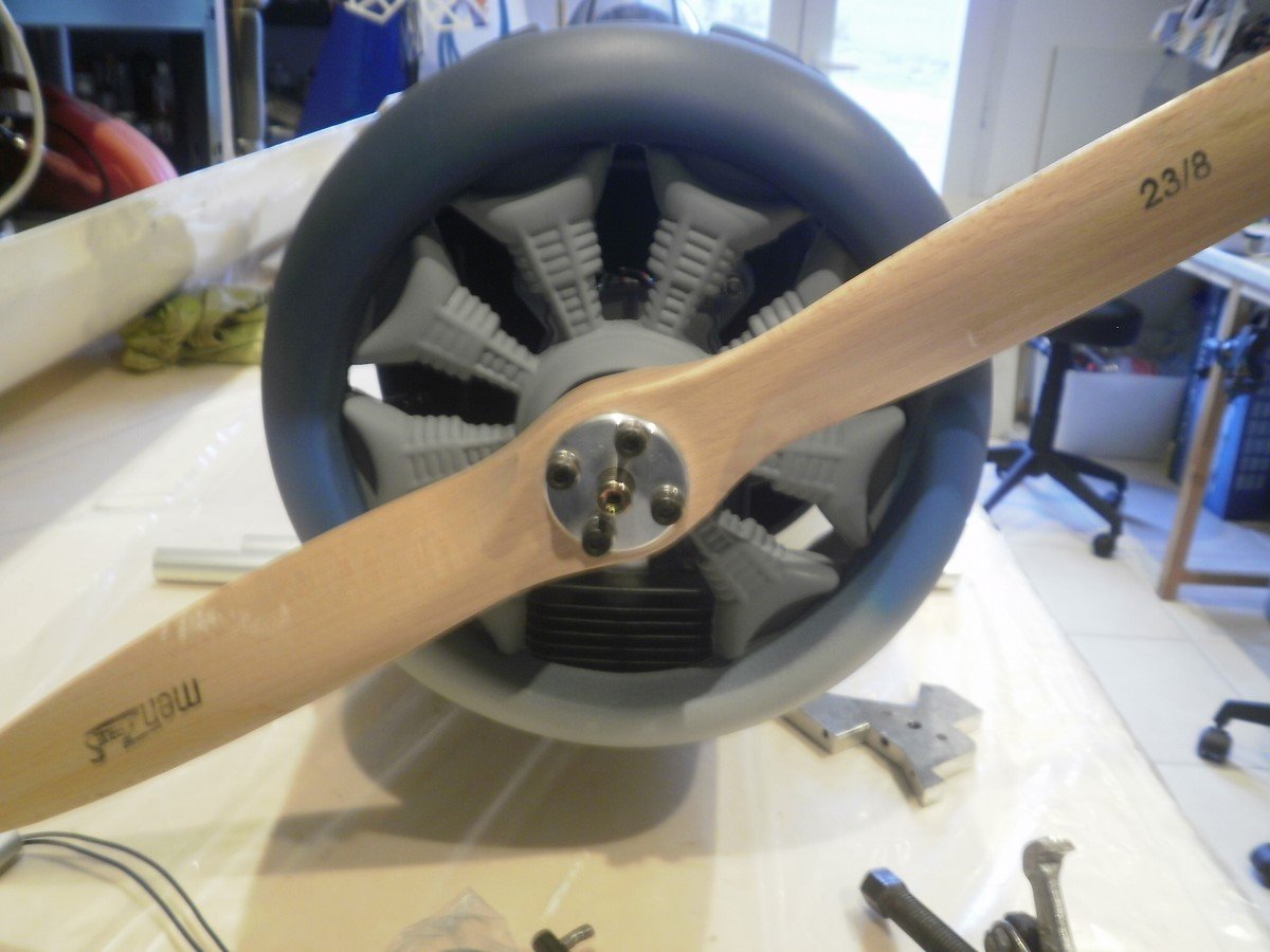

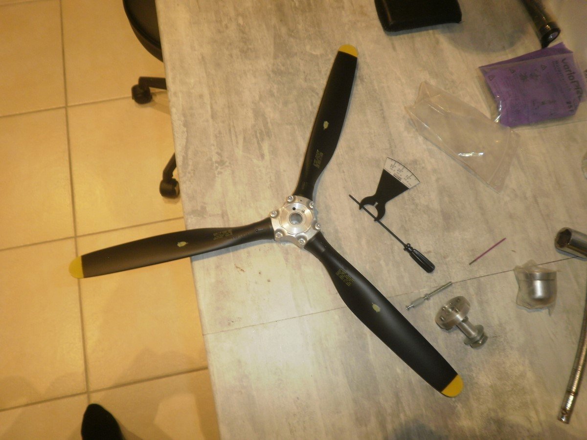

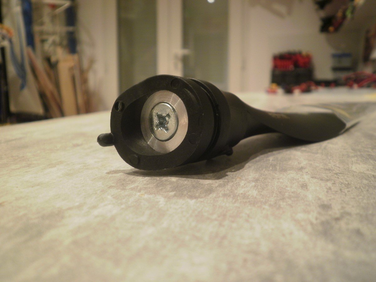

L'hélice Ramoser est arrivée. de toute beauté. Et équilibrée!
Et surtout renforcée comme demandé avec une vis M6 de 60mm: Le pas est réglé initialement sur 11", on verra bien. C'est une 21.5" X 10" tripale qui remplace une bipale de 22" X 10.
Comme vu sur la réglette de réglage, 10" correspond à 26.5cm d'avancement sur un tour. Le bouilleur tournant à 7000tr/min.
Quelle est donc la vitesse du bestiau?

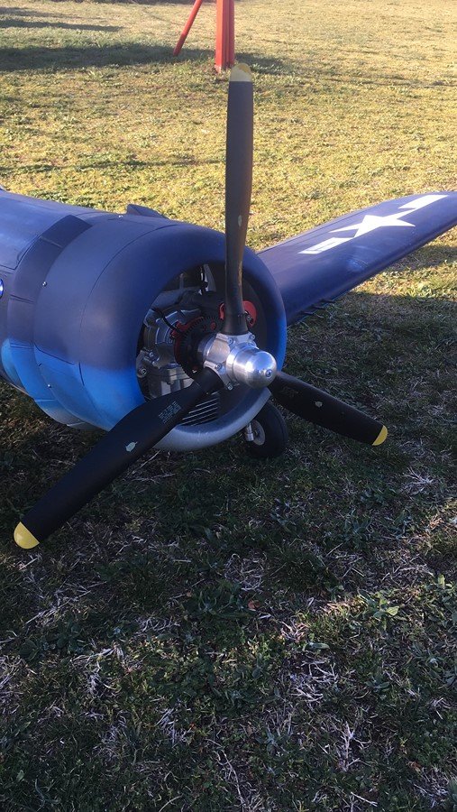

Le ressenti, on l'a eu aujourd'hui avec un temps idéal, une petite brise marine arrivant au mas.
L'hélice tracte bien, trop bien même, ça décolle sur 5m.
Ca vole mi-gaz, et lorsqu'on pousse à la douille, ça envoie correct!

Pour avoir plus de tranquillité pour la réception radio, on a changé le récepteur et on est passé sur un FRSKY X8R avec 2 antennes, 1 verticale et une horizontale.

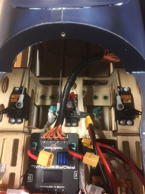

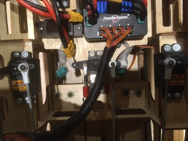

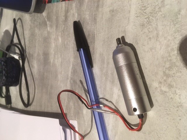

Lors de la séance du 24 décembre, le train gauche refusa de rentrer à la fin de la journée.
Après investigation, le motor électrique est hs. Heureusement on trouve tout sur Aliexpress
Il n'y a que 2 fils d'alim qui arrivent au moteur: Le fonctionnement?
C'est du 8 volts qui arrive dans un sens pour la sortie (+ sur fil rouge), et dans l'autre sens pour la rentrée (+ sur fil noir)
Pour les arrêts de fin de course? C'est plus "rustique" Ca force quand c'est à toc dans un sens comme dans l'autre.
Qui dit forcer, dit ampérage qui monte, et le boitier de commande détecte la sur-intensité et arrête l'alim.

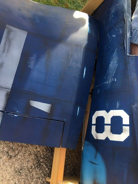

Une fois posé et arrêté, on s'est aperçu que l'aile gauche était sorti de son encoche dans le fuseau de 8cm.
Elle tenait juste par les 2 clés d'aile.
Un tonneau de plus, et c'était le crash assuré!
