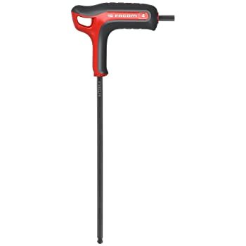

Ah, pour serrer ces deux vis alen de 4, il faut avoir une clé alen longue de 4 avec tête ronde, sinon vous aller galérer et trucider le capot pour passer vos clés. (une torx en 4 passe aussi, mais tu peux pas serrer comme il faut.
Voici l'outil adéquat:
clé Facom longue de 4mm tête ronde.jpg (4.55 Kio) Consulté 5778 fois
