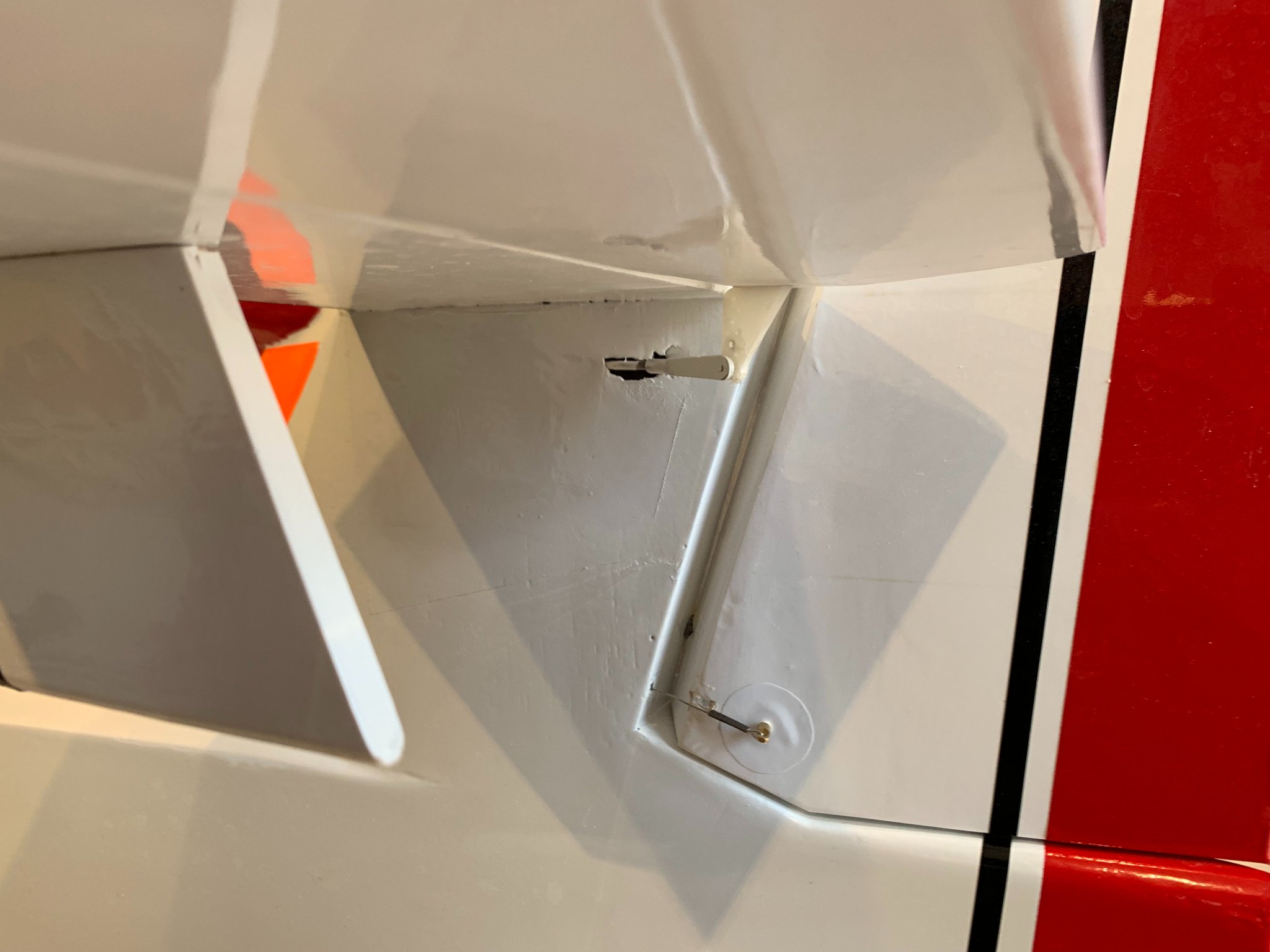

N'ayant plus trop rien à arranger, je ressort les daubes à réchauffer...
Ce 415 en short kit de M. Laurent B, il ne m'a jamais emballé pour son comportement en vol.

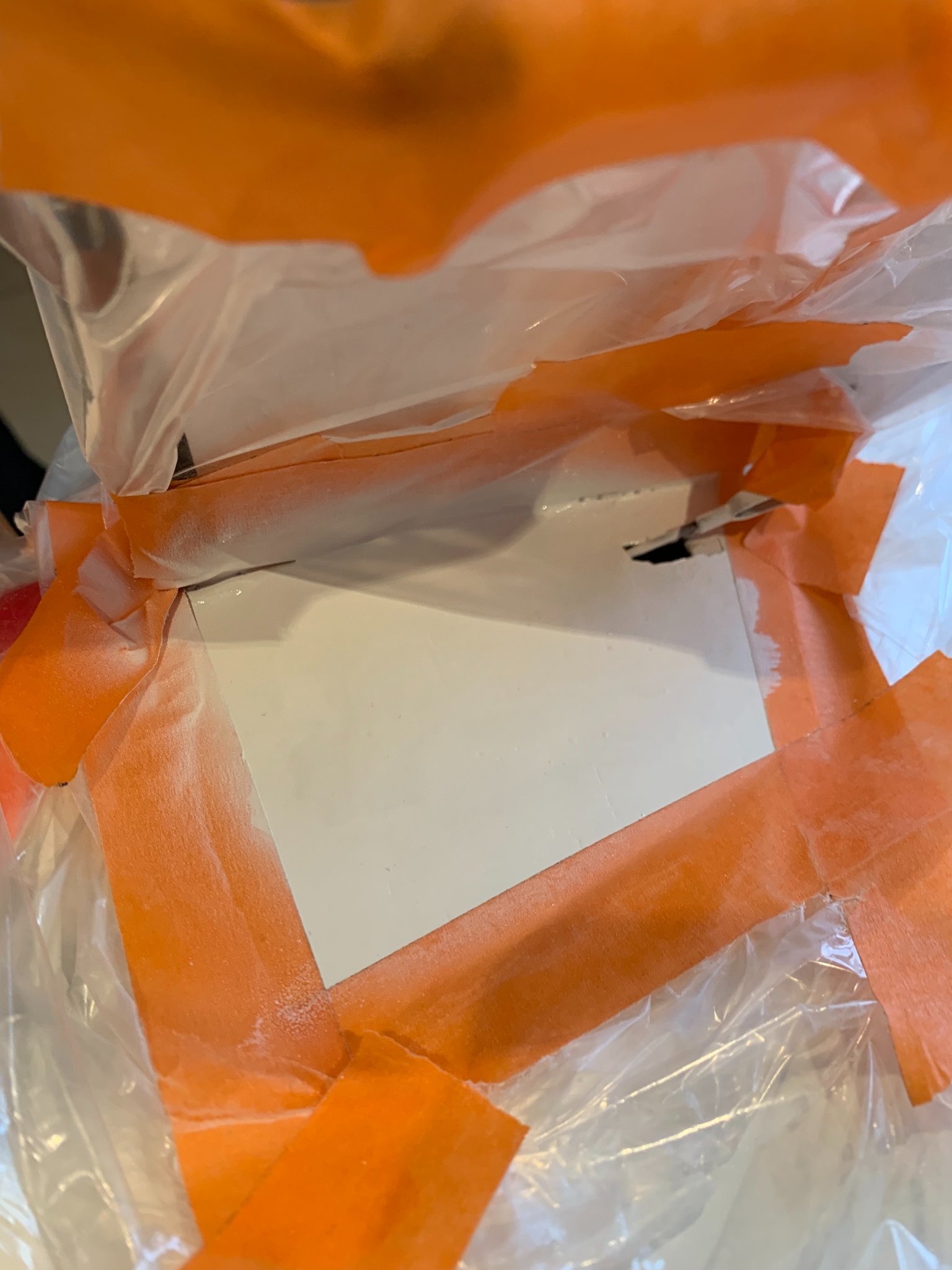

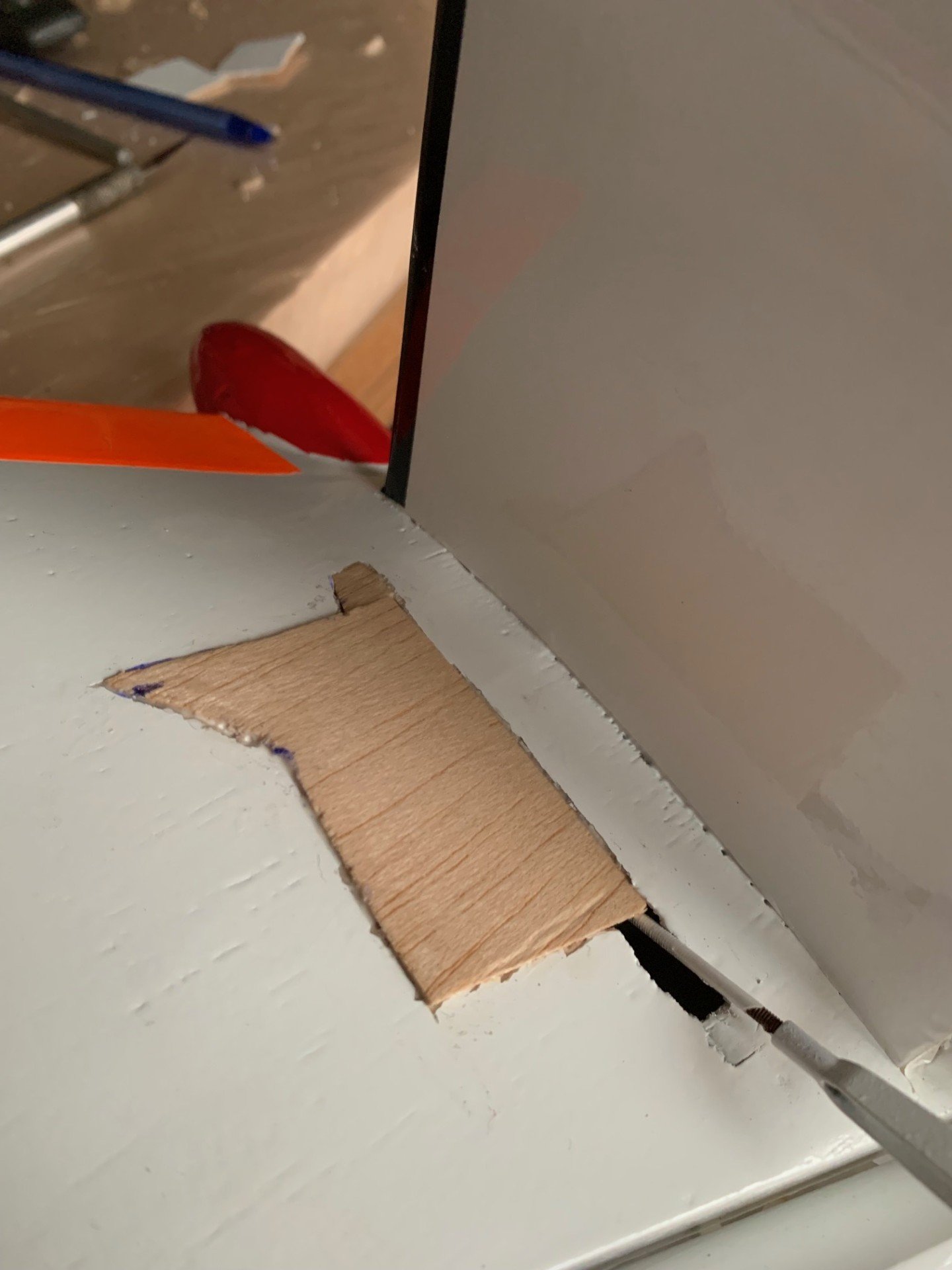

Donc opération de la profondeur pour diminuer le jeu. C'était le haut du renvoie en ctp qui partait à droite et à gauche. Chose réglée avec un rail interne de chaque côté pour lui éviter de gondoler.
Chirurgie esthétique. La plaie est refermée. Pas de suintement post-opératoire...

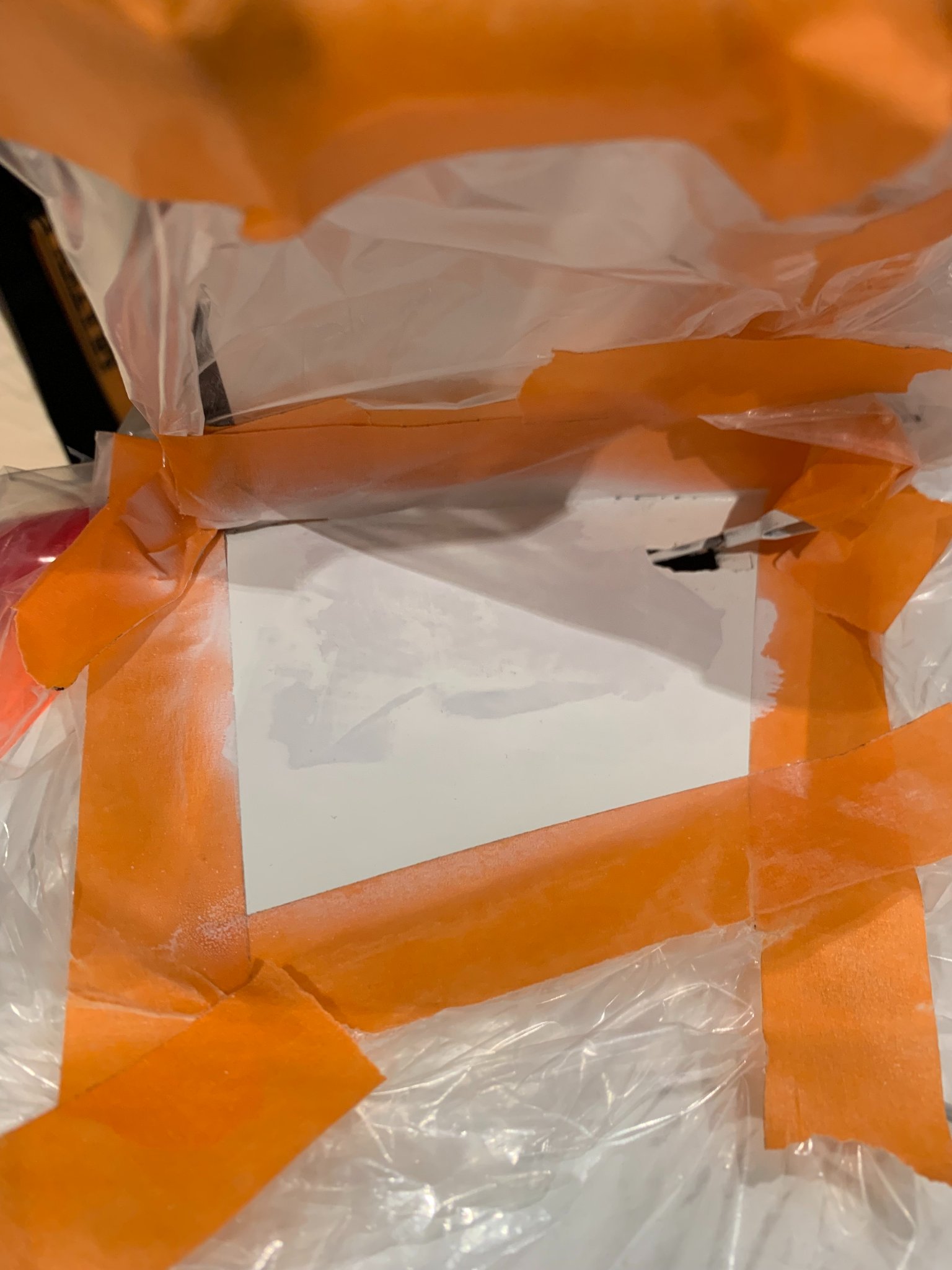

Après quelques déconvenues avec la peinture acrylique, j'ai finis avec ma bonne vieille peinture polyuréthane bi-composants.
peinture PU.JPEG (273.23 Kio) Consulté 9306 fois
Plus de jeux dans la profondeur.
Reprise des commandes de la dérive. plus de mou non plus et bien plus de débattement.

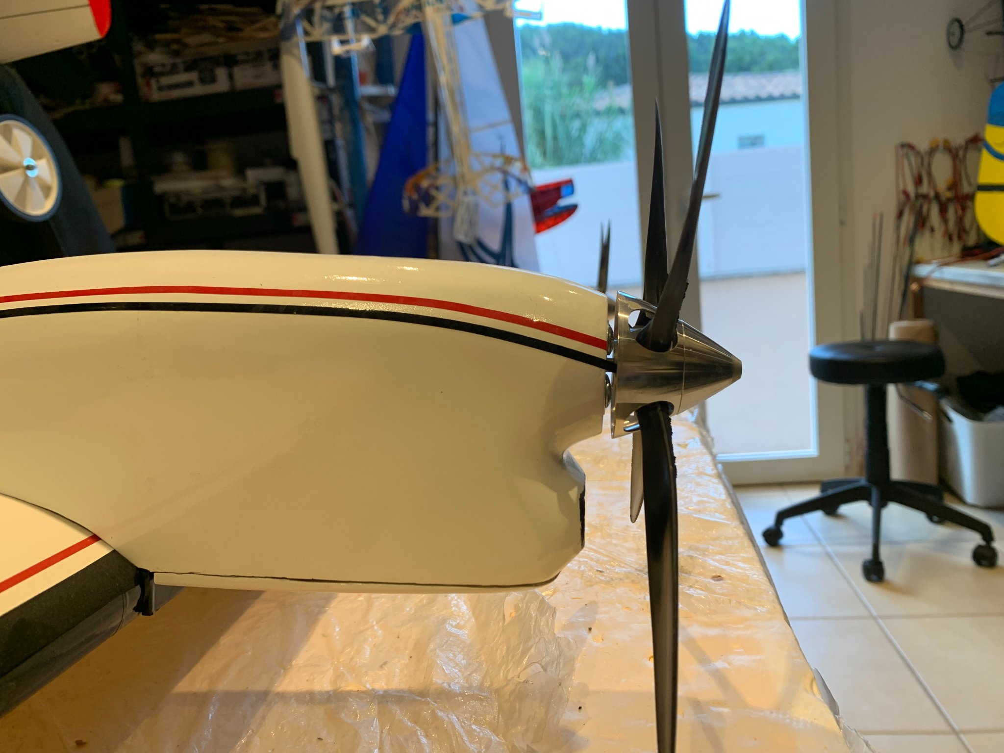

Avec 2 rondelles d'épaisseur, j'ai mis du couple cabreur comme il faut!
couple cabreur.jpg (321.1 Kio) Consulté 9276 fois

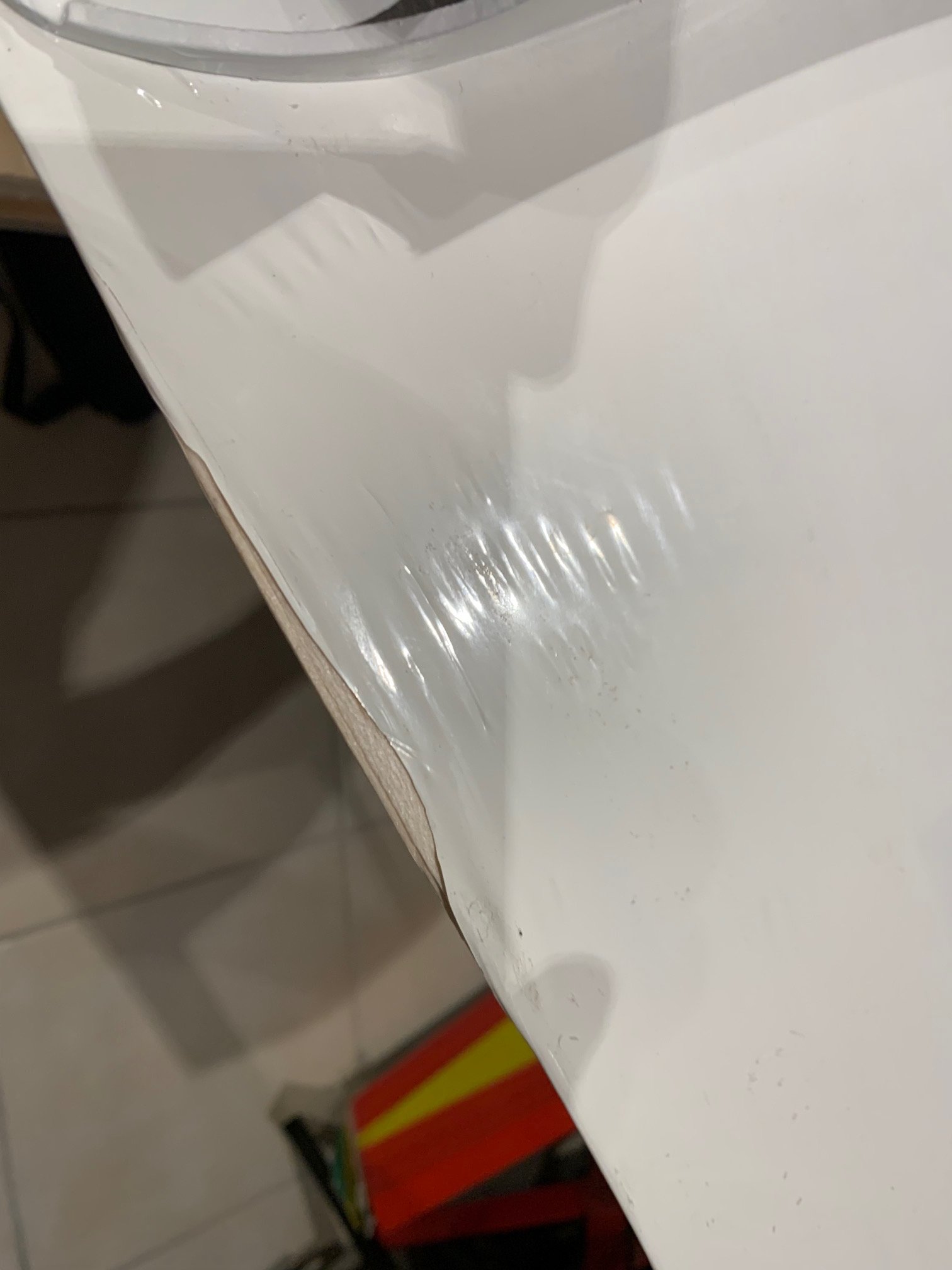

Et là, je rustine mon vieux Solar avec de l'Oracover. Mais pourquoi, il y a autant de blancs différents? (je parle de la couleur du revêtement)
Solarfilm qui veillit mal.jpg (148.53 Kio) Consulté 9276 fois

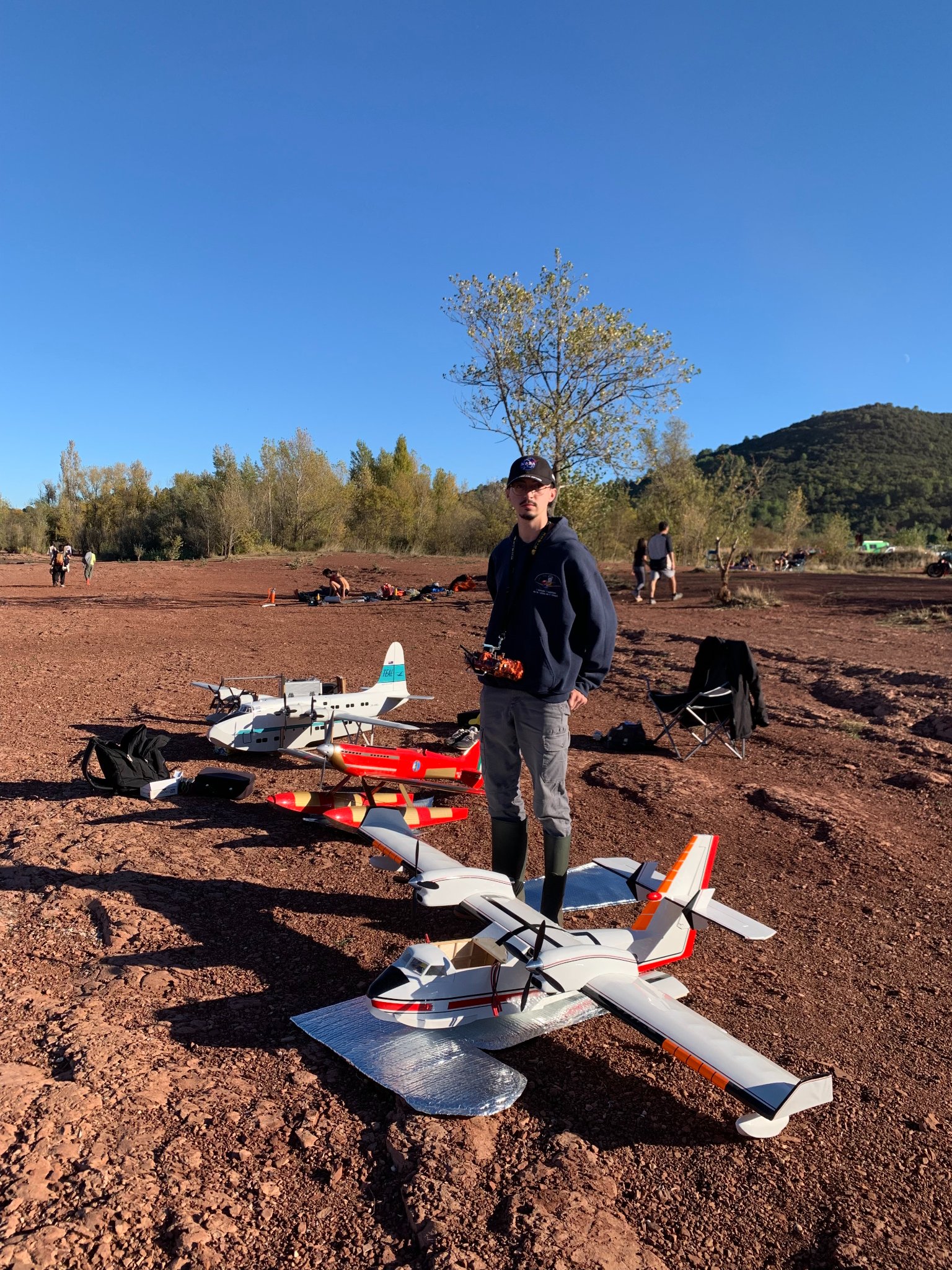

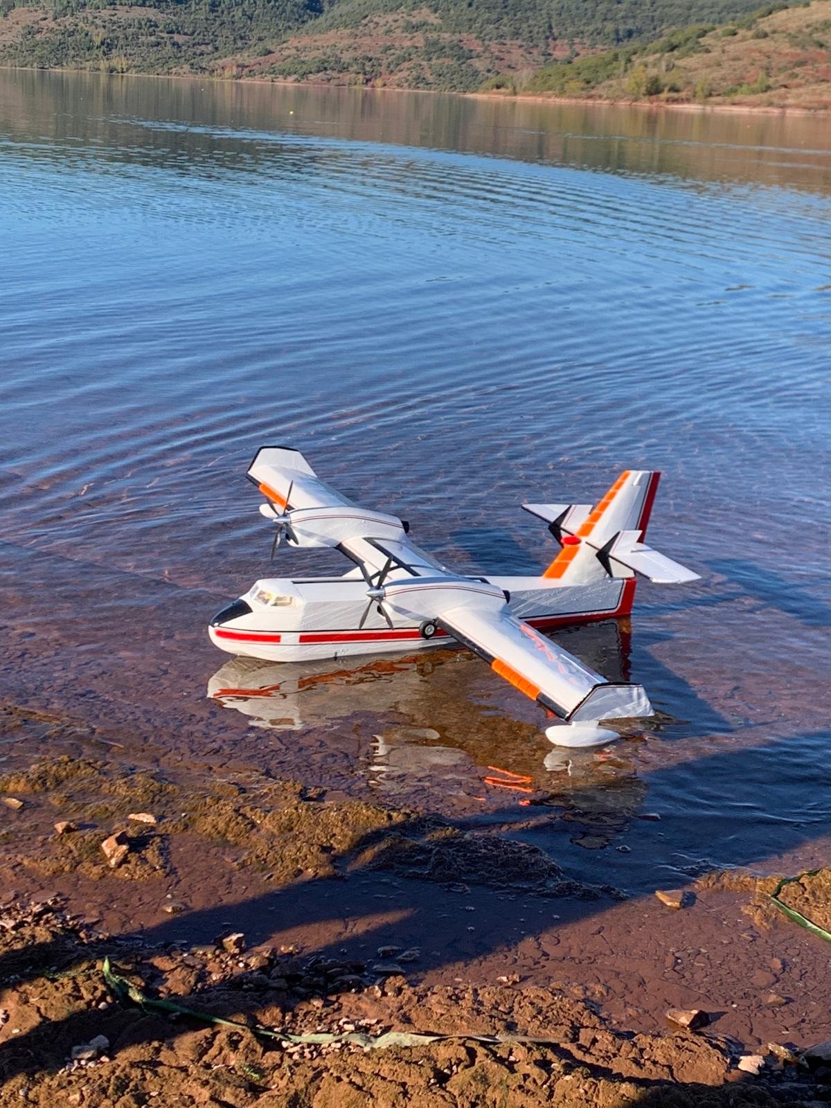

Message non lu par Chamy34 » 28 oct. 2025, 18:29
Ce fut fait par le pilote d'essai.
Ca vole bien, mais manque de puissance. Je vais augmenter le pas des hélices Ramoser. Ca mouline, mais ça avance pas, il faut voler plein gaz.
Le cabreur moteur et les commandes, nickel.
Avec les bavettes, plus du tout d'eau dans les bouilleurs
