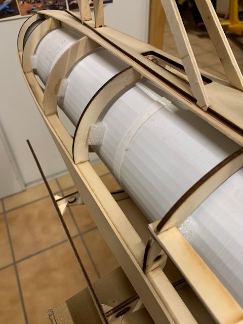

Adjonction de morceaux de mousse pour éviter les vibrations, pratique, les protections d'emballage!

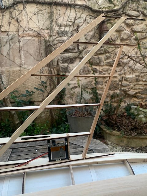

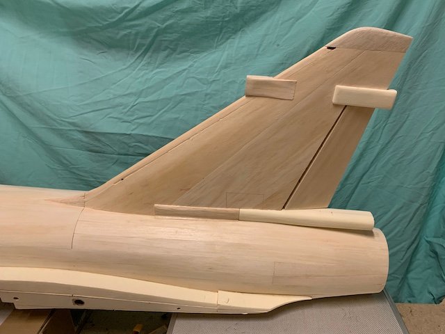

Message non lu par mitch » 02 févr. 2023, 20:08
Mise en place du servo de dérive, on va pouvoir faire le coffrage et le volet de dérive.

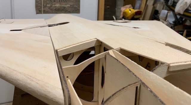

Message non lu par mitch » 02 févr. 2023, 20:19
Le train d'atterrissage n'étant pas tout à fait celui préconisé pour le modèle, les roues dépassent légèrement (8mm), du coup le dessous du fuselage a été modifié afin que cela soit plus esthétique et aérodynamique. Il sera rajouté un tissus de verre en 160gr sous le fuselage afin de le renforcer en cas de posé sur le ventre si par malheur, le train refusait de sortir!

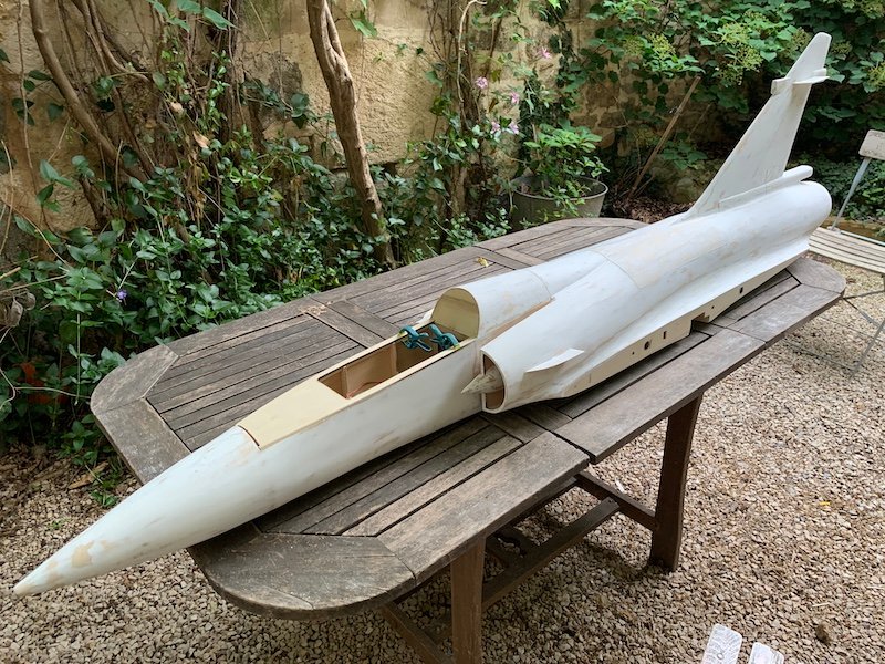

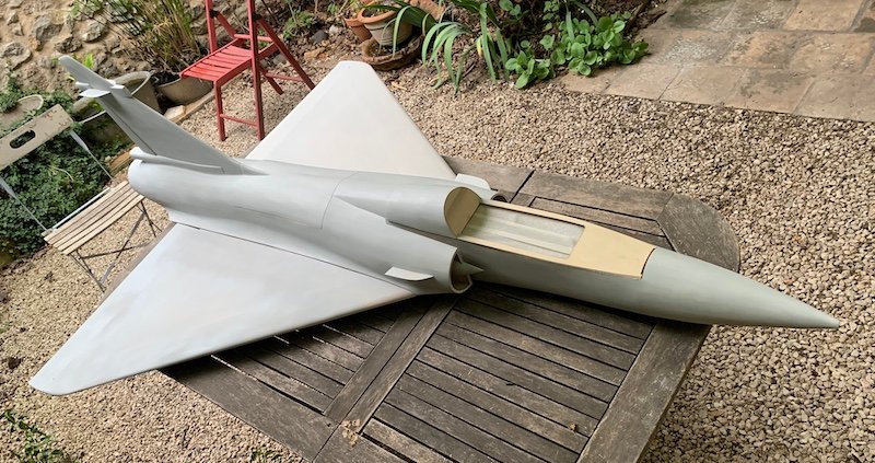

Message non lu par mitch » 20 févr. 2023, 13:34

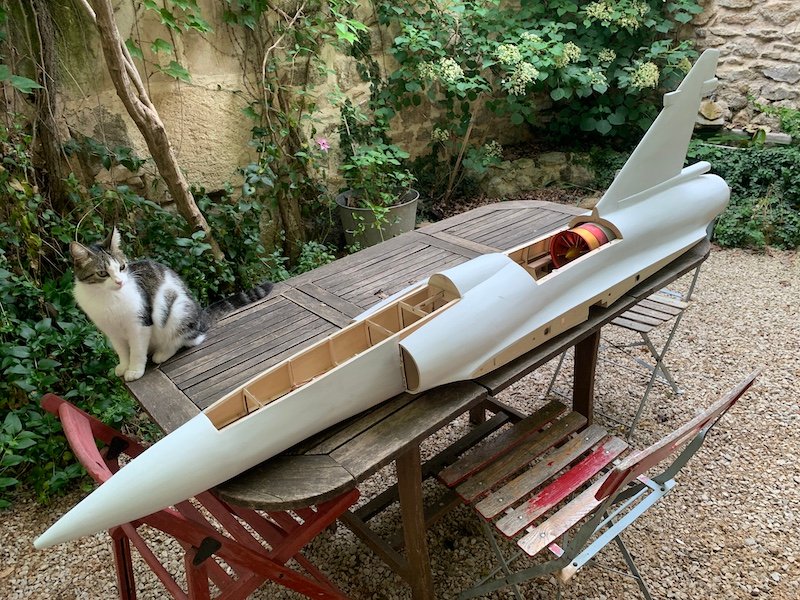

Ca y est, le gros œuvre est fini, on va pouvoir attaquer les détails : les karmans, le tube pitot, les capteurs de pression (petits tubes sur le côté du nez), les carénages des contre mesures sur la base de la dérive et son sommet, les ailettes de dérive et d'entrés d'air et la verrière.
Pour l'instant, le poids du fuselage (avec la turbine, le train avant et le servo de dérive) est de 2.120 kg.
Soit un total avant entoilage des ailes et résinage au tissu de verre 50gr du fuselage de 3.526 kg.

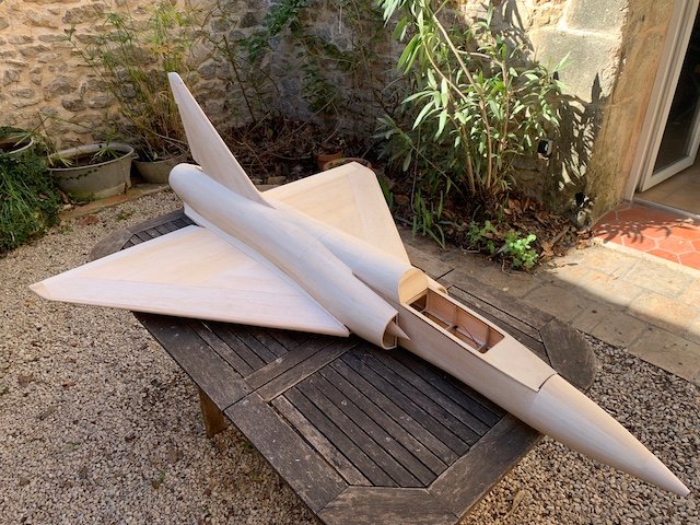

Re: MIRAGE 2000 MONOPLACE DE RENE LEMPEREUR

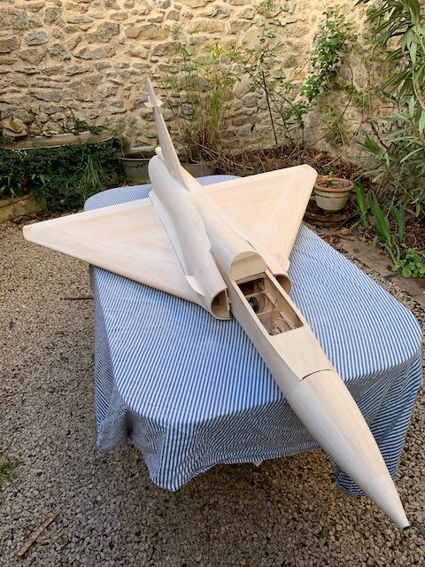

Message non lu par mitch » 10 mars 2023, 12:44
le voilà prêt à être entoilé et tissudeverrisé :) , prochaine étape : la verrière

Message non lu par DOGFIGHTER 34 » 10 mars 2023, 19:24
Je n'oserais pas le faire voler tellement c'est beau. Je crois que je vais le mettre dans une vitrine en exposition maquette.

Message non lu par DOGFIGHTER 34 » 10 mai 2023, 17:45
Le chat 🐱 a mangé les souris des entrées d'air, il n'est pas là pour poncer.

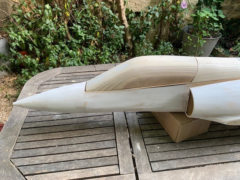

:D , bien vu!
Entre deux séchage de peinture, fabrication du moule de la bulle, plus qu'a mettre la suédine.

Ça y est, le ponçage de l'apprêt est fini, résultat des courses, 50gr en plus

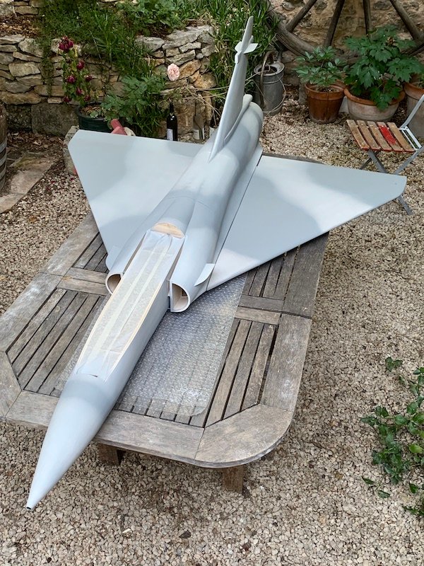

Message non lu par mitch » 24 mai 2023, 18:59
Une couche d'apprêt finition pur uniformiser l'aspect, plus qu'à attaquer le peinture finale, mais avant je vais m'entraîner un peu avec l'aérographe que m'a prêté Michel Jugie, ça vaut mieux, merci à lui :)

Message non lu par mitch » 28 mai 2023, 13:59
Bon, le gris c'est fait, malgré quelques problèmes avec les pots de peinture tamiya (pourtant une super marque).
J'ai peint dans mon atelier et quand j'ai sorti le modèle en extérieur pour prendre la photo, là, horreur, l'aile droite est plus foncée que l'aile gauche, pourtant même touillage et même dilution, va comprendre Charles! Du coup, c'est reparti pour une autre passe de peinture :x
Là, c'est mieux mais la peinture mat, c'est "biiiip" à appliquer ;)

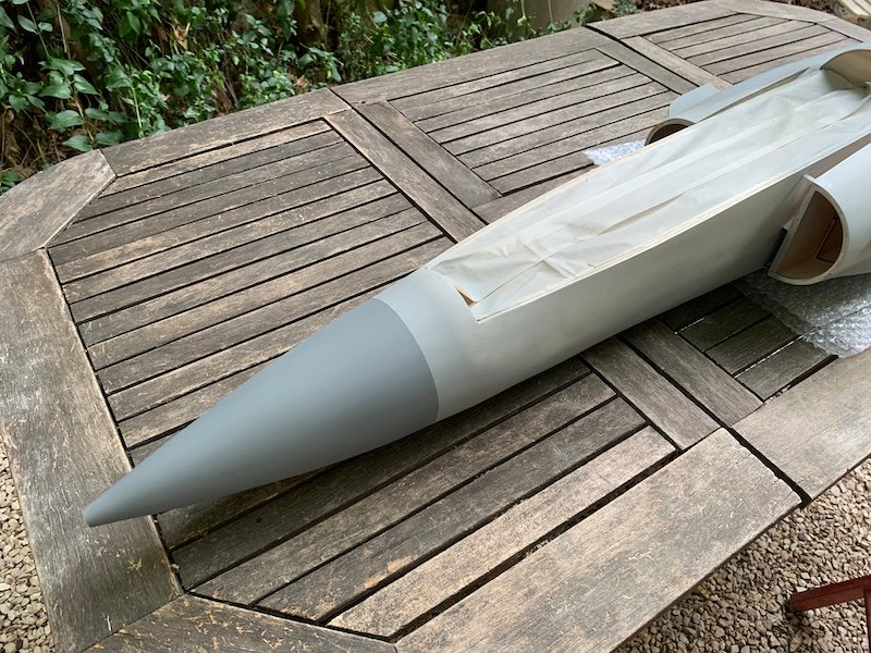

Message non lu par mitch » 31 mai 2023, 19:51
Et en attendant de faire le bleu, comme j'avais un peu de temps, hop, le gris du nez est fait, lui manque plus que la perche anémométrique au bout qui sera faite avec l'imprimante 3d.

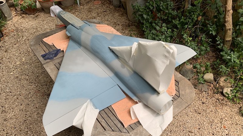

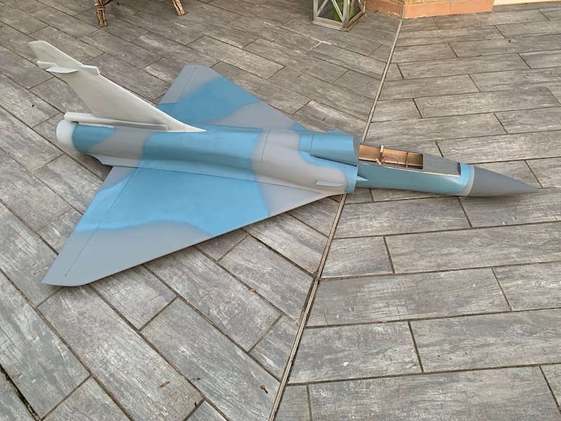

Message non lu par mitch » 23 mars 2024, 09:34
Bon, après un déménagement, les vacances d’été et une installation de mon nouvel atelier, sans compter les galères de peinture, il est temps de reprendre la construction, j’en connais un qui est impatient. ;)
Et c’est là que les galères ont continuées. Le bleu tamiya donné pour ce modèle qu’avait acheté Steph ne va pas du tout, mais c’est une fois sec qu’on s’aperçoit que cela n’a rien à voir avec le réel, donc, on laisse tomber et on se replie sur les bases habituelles, à savoir après quelques recherches chez Mr la bricole, des petits pots d’essai de couleur.
Après avoir trouvé le bon mélange, on y est enfin!

Message non lu par Michel Jugie » 23 mars 2024, 12:31
Joli travail.
Mon aerographe n’aura jamais aussi travaillé :D :D
