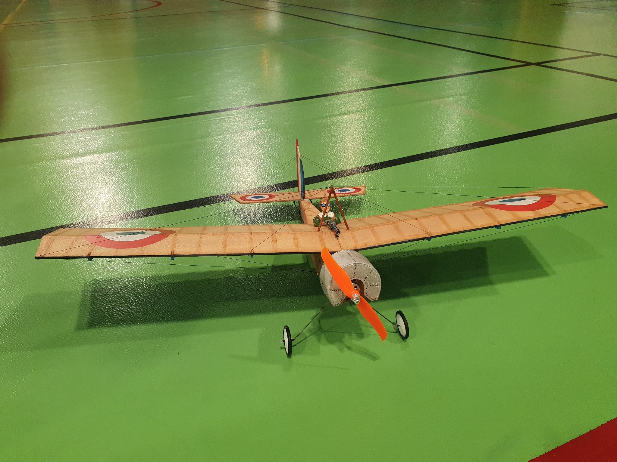

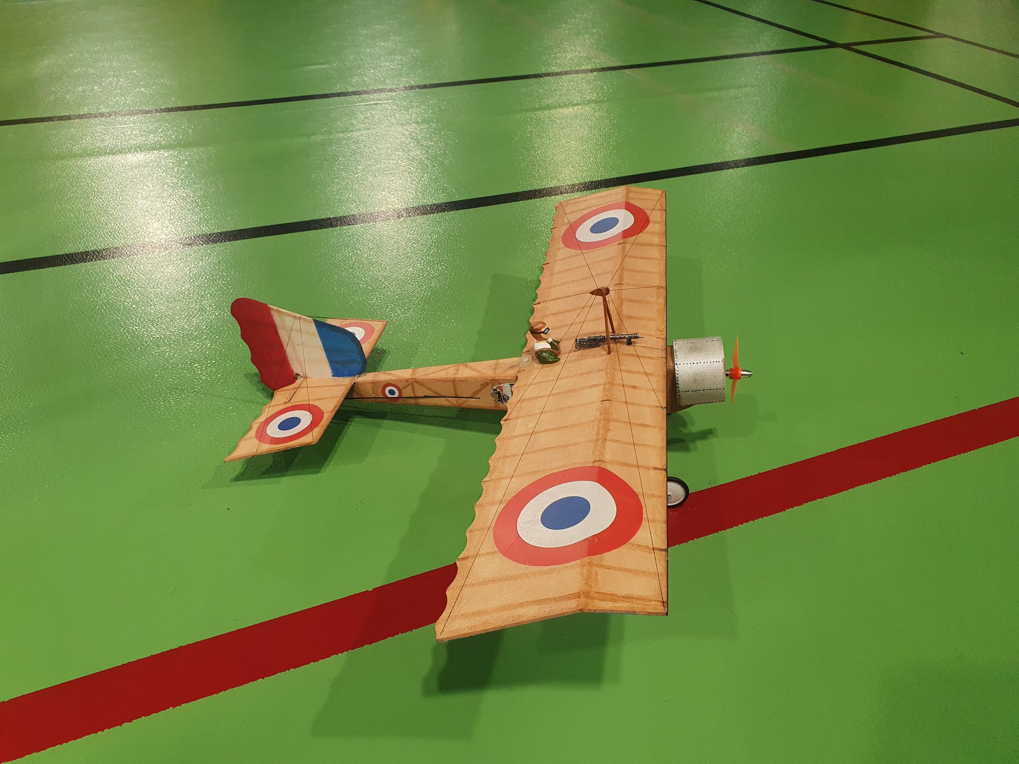

Je déterre ce sujet car nous avons lancé un projet commun dans notre club de Lunel (l'ADAL). Quand j'ai recherché des éléments sur ce modèle je suis tombé sur ce post, et j'y ai trouvé tous les éléments pour mener a bien le projet.
Un ami m'a fait passer des DXF et j'y ai apporté quelques améliorations, principalement au niveau des nervures et du capot moteur.
J'ai également pratiqué une rainure a l'intrados de l'aile.pour le pliage, cela rend l'extrados plus esthétique.
Je partage volontiers les fichiers si quelqu'un est intéressé.
J'ai découpé pas moins.de 12 modèles avec une fraiseuse CNC maison.
J'ai construit le 1er exemplaire pour motiver les copains et valider le montage.
Je vous joint quelques photos prises lors du 1er vol ce mercredi.
