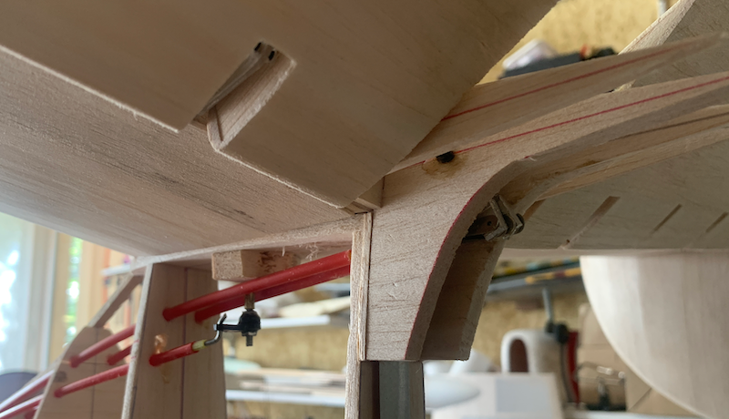

Bon, tout compte fait, j'attaquerai les ailes plus tard, je vais terminer l'empennage.
Coffrage de l'intrados de la profondeur pour pouvoir la monter sur le fuselage, avec son T de fixation et les blocs de balsa pour l'attache des mats et de la contrefiche de dérive.

Message non lu par Chamy34 » 13 juin 2024, 01:27
Bigre, ça donne des envies de construction...

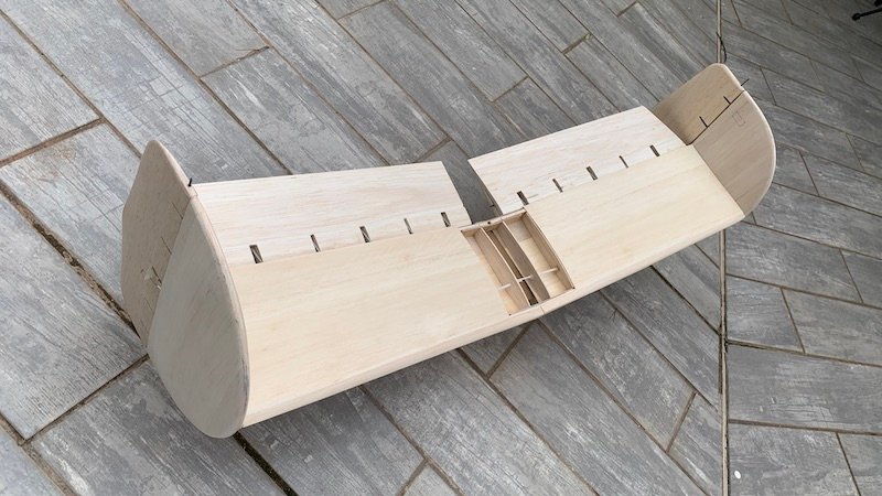

L'empennage est fini, il n'y aura plus qu'a terminer les détails, pour un poids de 220gr.
La partie centrale sera coffrée quand il sera fixé sur le fuselage et que les renvois de commandes seront fait.

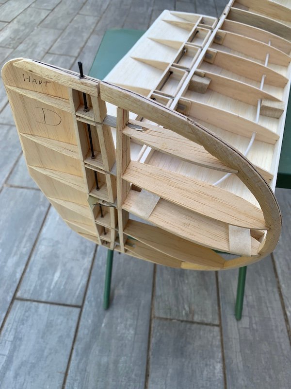

En attendant, les renvois de commandes de l'empennage sont opérationnels.
renvoi 1.JPG (96.96 Kio) Consulté 4730 fois
renvoi 2.png (588.4 Kio) Consulté 4730 fois

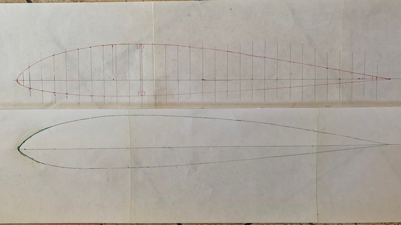

On va attaquer les ailes, mais comme je ne connais pas le profil d'aile du réel, je l'ai dessiné d'après les plans du musée de l'air et de l'espace du bourget.
Et j'ai demandé conseils à trois spécialistes (entres autres) en profils du club.
Ah ben j'ai bien fais, tiens, :) vous croyez qu'ils se seraient mis d'accord pour me donner une réponse concertée? Que dalle, j'en ai trois différentes évidemment!!
la première, pour la facilité de construction, un intrados plat.
La deuxième, un naca 2414
Et la troisième, un profil un peu creux, genre S2027 pour un vol plus lent et maquette.
Le profil rouge est celui du réel, le vert un naca 2414
Donc va falloir que je prenne une décision :
la facilité de construction; c'est pas un intrados plus bombé qui va fondamentalement compliquer la chose.
Les deux autres profils sont sensiblement pareils au réel, bon, d'accord, il y a quelques différences quand même, du coup, comme j'essaye de le faire maquette, j'opte pour le réel, on verra bien, et vu comment volent parfaitement le Solent et le Mars, y'a pas de raison!
Ah, bah ça fait du bien de décider :) , allez hop, jette ta veste ! comme disait quelqu'un

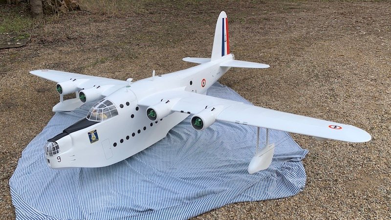

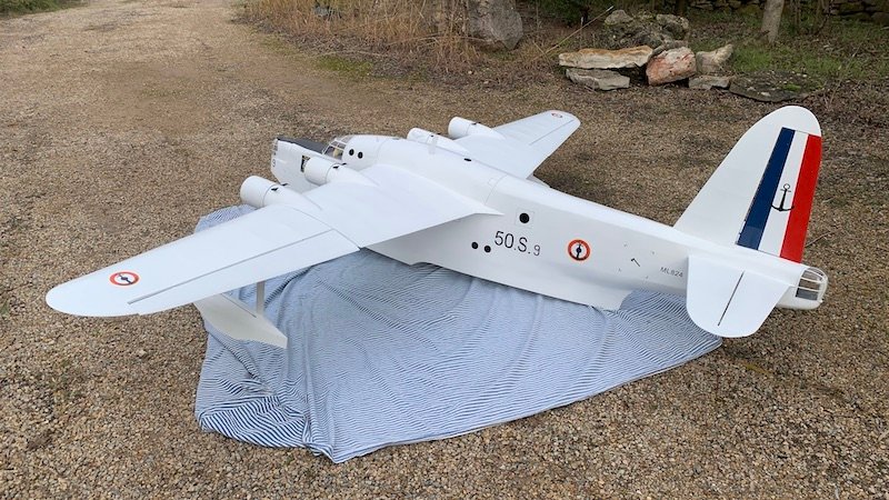

Ce Sunderland est magnifique.
Cependant, je m'aperçois d'une chose: Les axes des moteurs Protronik n'ont pas été retournés, avec un axe changé à l'aide d'un étau.
Tu as monté le dispositif additionnel pour monter l'hélice de l'autre côté. Qui n'est pas en diamètre 5mm.
Mef si tu montes des hélices maquette Ramoser...

Merci les copains, je ne suis pas sûr d'être prêt avec le CAMS pour mai, trop d'autres contraintes mais je ne dis pas non avec le Sunderland si Jean Louis est d'accord.
Et oui, j'ai monté les moteurs comme ça pour l'instant tant que je ne sais pas quelles sont les hélices qui vont arriver.

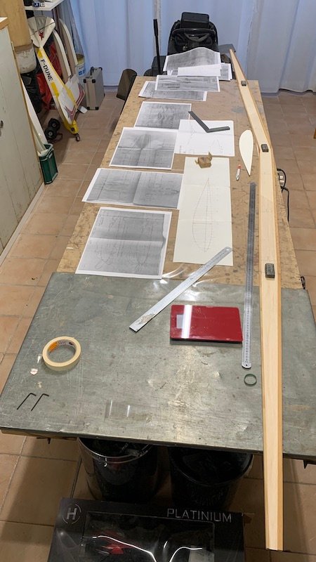

bon, j'ai organisé mon plan de travail pour l'aile, ça déborde un peu !
Le longeron est fabriqué selon la méthode d'Yvan Pettigrew, un IPN fait en balsa 3mm et les bords en bois dur de 3x5 mm, mais j'ai renforcé un peu en mettant les bords inférieurs en 10x3. La partie centrale qui supportera les 6 moteurs (188 cm) est entre les deux poids, les extérieures seront amovibles comme sur le sunderland.

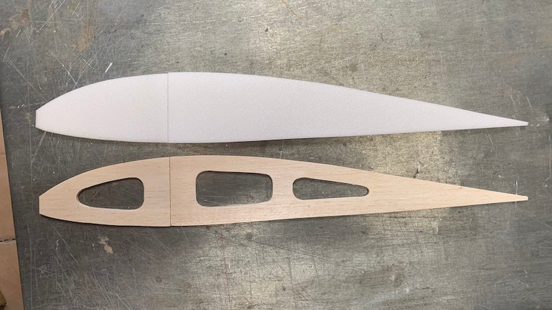

J'attaque les nervures.
Comme je n'avais pas décidé de la matière, par curiosité, j'ai pesé les deux nervures qui font 50cm de long et 7 cm au plus épais.
Celle en dépron de 6mm pèse 5gr et celle en balsa ajouré de 2.5mm fait aussi 5gr, je précise que je pèse chaque planche de balsa, ayant eu la surprise lors du coffrage de l'empennage que j'avais prévu en 1mm d'avoir les planches de 1mm plus lourdes que celle de 1.5, du coup, j'ai coffré en 1.5.
En fonction des planches, pour une même épaisseur, le poids varie du simple au double voire plus, ce n'est pas négligeable.
Donc, je les fais en balsa, ce sera plus facile, résistant et léger à coller.

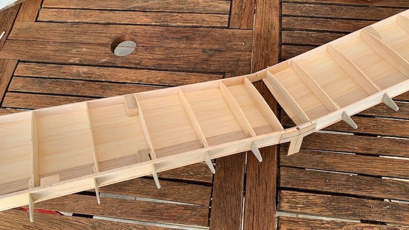

Voila les nervures d'une demi aile posées, (presque toutes, les deux manquantes sont celles du moteur extérieur qui aura le support du ballonnet).
Bon ,c'est sûr, il ne sera pas terminé pour 2024 :)
