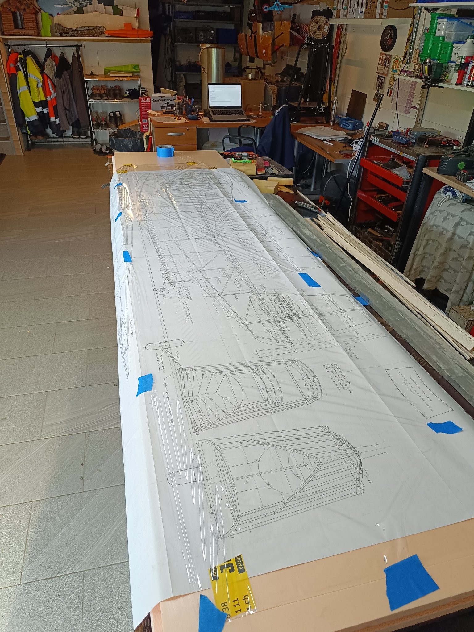

Bonjour les amis de L’Hérault , c'est un Alsacien qui vous passe le bonjour , grace à mon ami Pierre Chamayou , j'ai pu me procurer un magnifique plan d'Ivan , je vais essayer de vous envoyer des photos au fur et à mesure de la construction ,

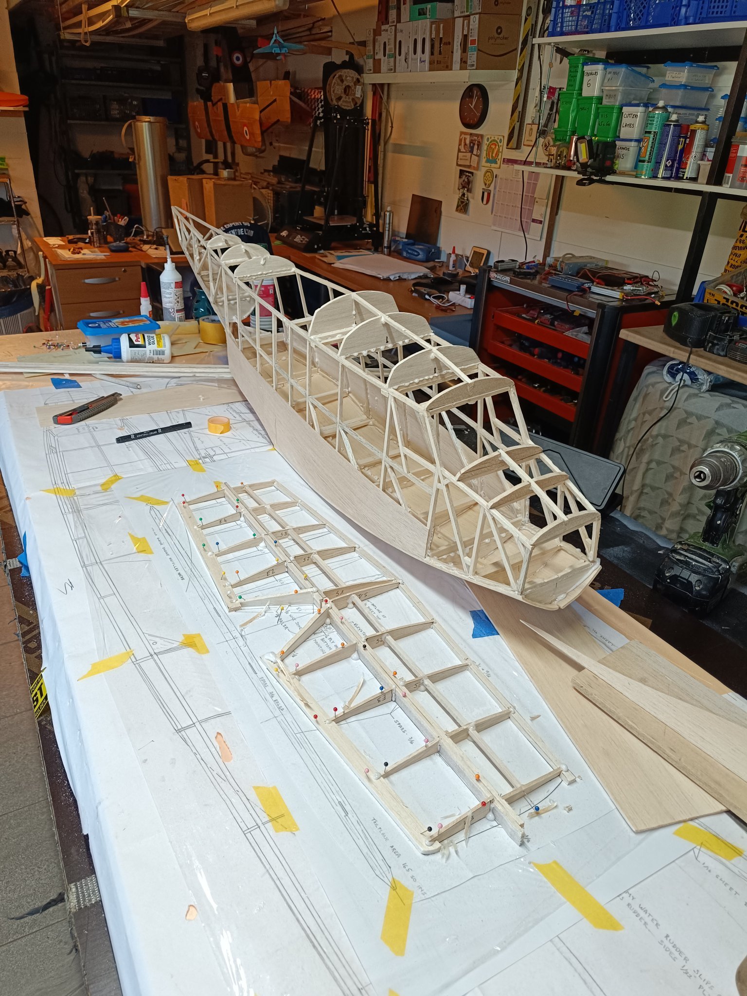

Mais si j'avais vu avant, je t'aurais dis pour la colle pu expansive. Mon pauvre, quel travail supplémentaire tu t'ai donné!

Pour les pièces de l'empennage , ça sera plus tard , j'avais tout terminé , enduit et avant de le poncer je l'ai posé au soleil pour que ça sèche plus vite , manque de chances il a plût un orage énorme , donc tout était fichu et gondolé , je dois tout recommencer

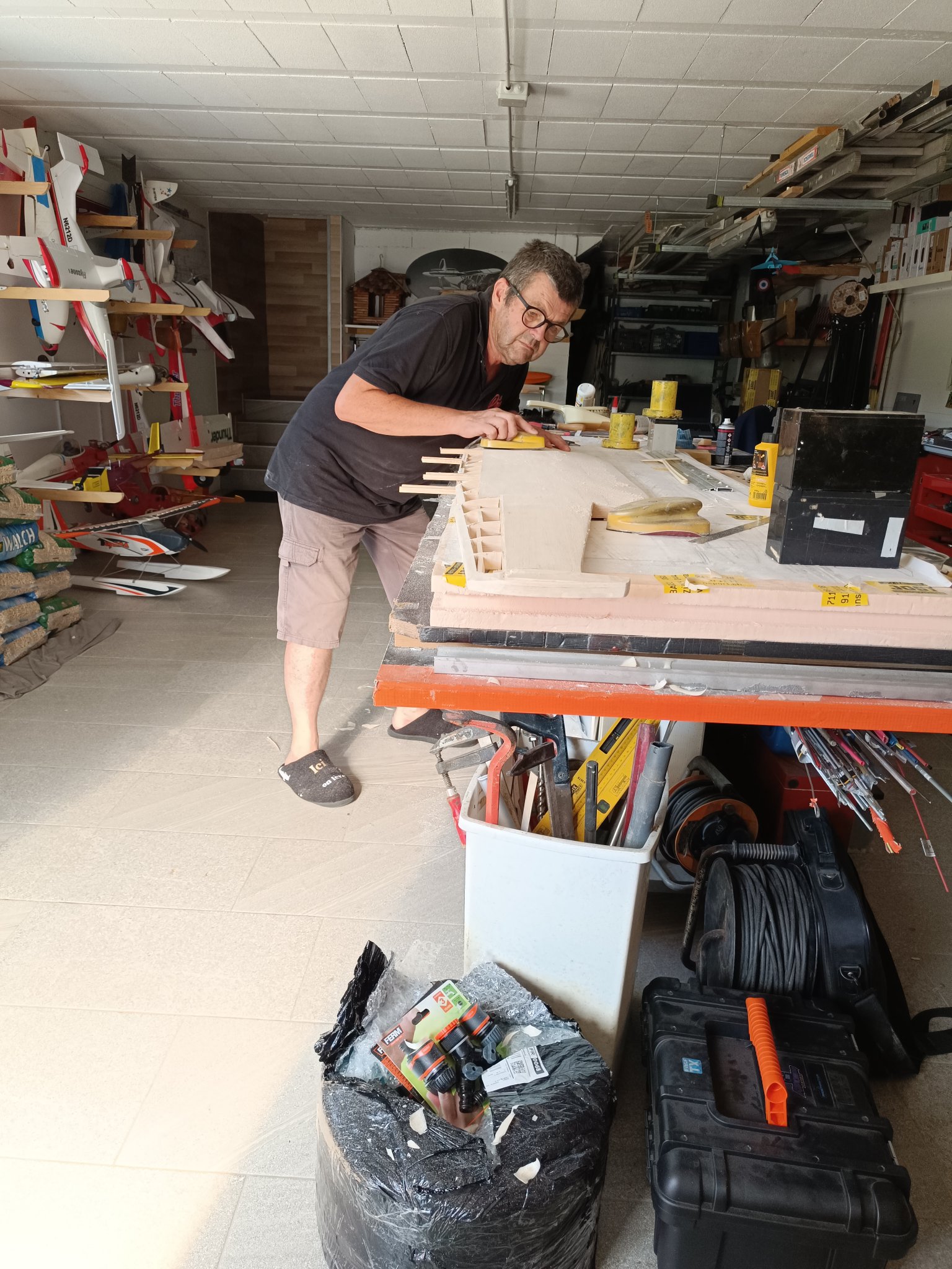

Chamy tu avais raison , que de ponçage avec la colle PU
Alain l'alsacien
Messages : 9
Inscription : 04 août 2024, 16:48
Re: Début de construction du Short Sealand 600
Message non lu par Alain l'alsacien » 10 août 2024, 15:19
Les hublots sont fait à l'imprimante 3D

Qu'est ce que tu as passé sur tes flancs de fuselage?
Du bouche pore?
Avant de refermer ton fuseau, as tu mis un coup de bombe de vernis dans le fond pour étanchéifier?

Question à Chamy ou d'autres , je voudrais coffrer l'aile complètement , qu'en pensez vous .
Messages : 3121
Message non lu par Chamy34 » 11 août 2024, 11:21
C'est étrange ton aile.
Normalement, chez Ivan Pettigrew, c'est le devant des longerons qui est coffré. Pour le respect et la précision du profil, et pour la rigidité surtout.
Mais oui, coffrer entièrement l'aile, ce n'est qu'un petit problème de poids.
De toute manière ce doit être coffré tout autours des nacelles moteurs. Pour les raccords d'entoilage et la rigidité.

j'ai coffré l'aile complètement avec du balsa 1,5 pour pouvoir encore poncer à la perfection , j'ai fait un essai à l'imprimante 3D pour cacher les moteurs mais ça ne me plait pas à 100 % , question le fuselage tu l'a complètement fibré , je vais suivre ton conseil en vernissant le fond
Messages : 3121
Message non lu par Chamy34 » 05 sept. 2024, 16:23
Oui Alain, fuselage entièrement fibré en 50gr.
Bien passer du bouche pore avant, pour étanchéifier le balsa et éviter qu'il ne pompe trop de résine
