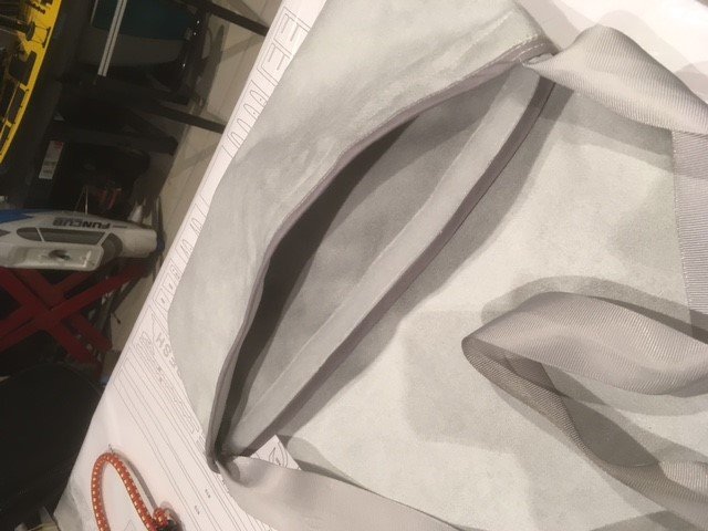

J'ai trouvé une pro de la couture. Et même une boutique pro! (j'ai niqué ma Singer avec ses pignons en bakélite qui délitent)
Là, je fais de la réclame (terme désuet) Mais j'assume.
J'ai amené mon tissus suédine à ARNAL Tissus, rue nationale à Clermont, bé reçu comme un prince, expliqué le pourquoi de la chose, tout est possible.
C'est la patronne en chef qui prit l'affaire en main.
Ca a pas pris une heure!
Pour 10 balles.
Jugez en!

Remarques de mon experte:
- elle n’aurait pas choisi de la suédine, tissus qui bouge au lavage
- nos housses sont capitonnées, beaucoup plus complexe à faire, par face il y a 2 couches de tissu emprisonnant un molleton.
- si tu as d’autres projets de housse, mon experte se propose d’en faire à la demande suivant mesures.
Je rajouterai que les délais ne seront pas aussi rapide !

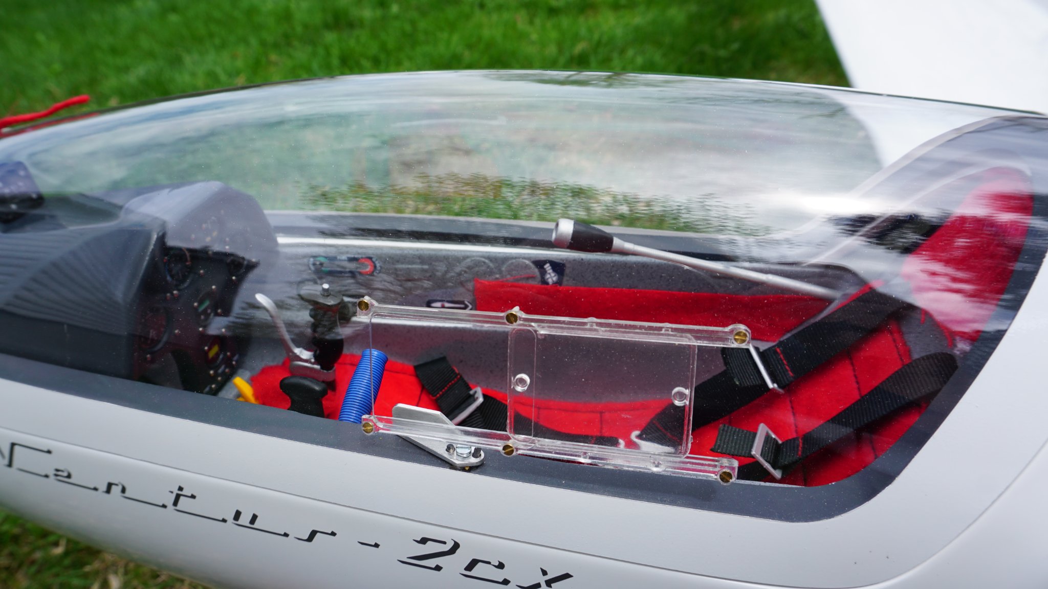

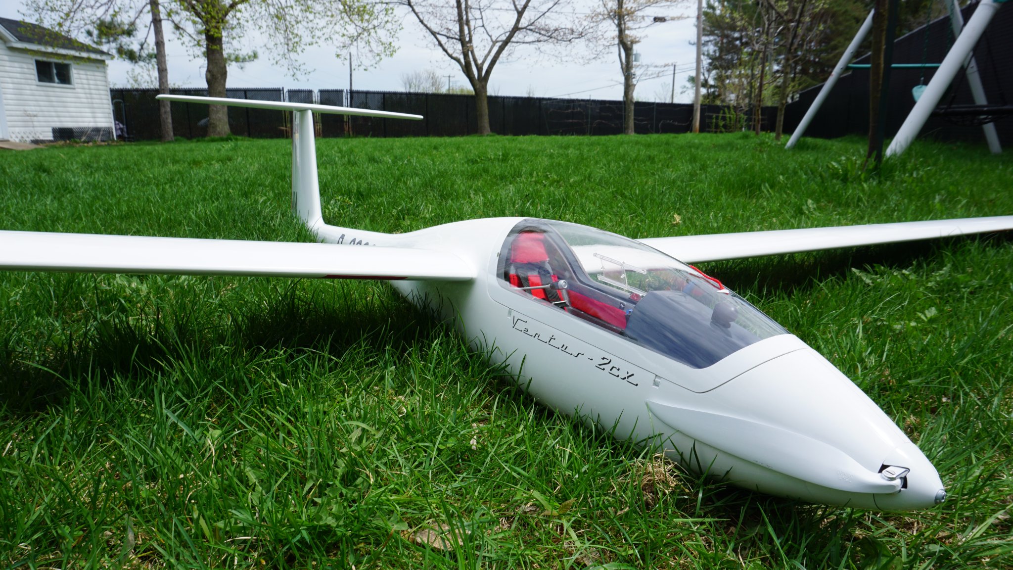

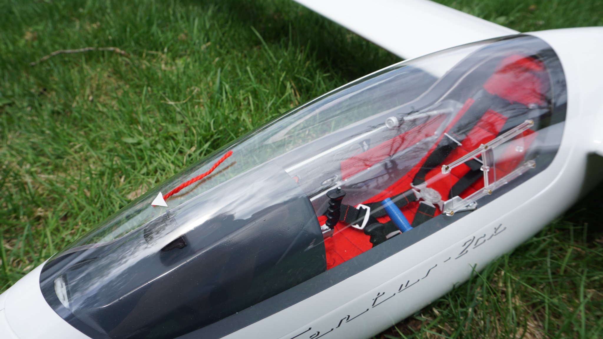

Quelques photos version motorisée avant une inauguration en juin normalement...
